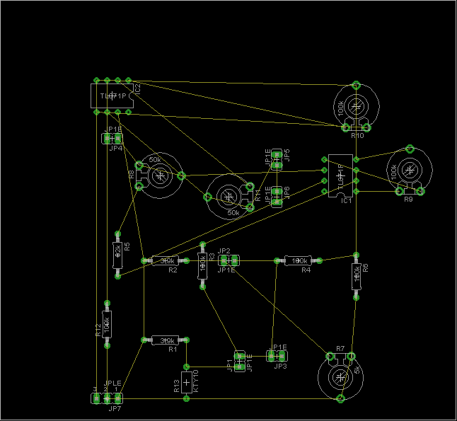

Hallo, ich habe folgendes Problem, wenn ich mit dem angehängten Schaltplan ein Board erstellen will (Größe 100x70), hab ich das Problem das sich egal wie ich es drehe immer alles kreuzt und ich dadurch keine leiterbahnen zeichen kann, da hier sicherlich viele sind für das ganze ein kinderspiel ist, wäre ich sehr dankbar wenn das jemand für mich machen könnte oder wenigstens ein paar tipps hätte ps: das ganze wurde mit eagle light erstellt und die angehängte datei einfach wieder in .sch umbenennen MfG

So hier dann die beiden dateien als png exportiert, hoffe das hilft jetzt mehr =)
ich bekomme übrigens noch folgende warnungen, aber die kann man ignorieren oder? POWER-Pin IC1 V+ verbunden mit N$2 POWER-Pin IC1 V- verbunden mit N$1 POWER-Pin IC2 V+ verbunden mit N$2 POWER-Pin IC2 V- verbunden mit N$1
Oha, da sehe ich keine Chance DAS zu routen... Ma im Erst, also dass sollte einseitig keine Probleme machen. 1. Bauteile an die jeweiligen OPV schieben 2. Sinnvoll drehen und wenden 3. Crashrouting (erstmal drauflos klicken obs passt) 4. Aufräumen 5. Bierchen trinken EDIT: ganz nebenbei würde ich deiner Schaltung etwas C spendieren Knut
also ich find das verdammt schwierig. erstmal hab ich mit dem programm noch keine 3std gearbeitet und die IC´s bringen mir da immer wieder alles durcheinander, also nochmal paar fragen 1.+2. Was meinst du mit OPV und mit der Schaltung mehr C spendieren, noch weiter aufräumen? 3. Darf ich eigl durch Objekte leiterbahnen durchziehen, dass sie dann also darunter verlaufen?, also zum beispiel zwischen den zwei bohrlöchern eines Widerstandes, wo der dann drauf gesteckt wird. 4. Was is Crash Routing? 5. Wie geht man denn am besten vor beim board aufbauen, direkt nach dem Schaltplan richten, als zb auf einer Seite anfangen?
Felix Müller schrieb: > 3. Darf ich eigl durch Objekte leiterbahnen durchziehen, dass sie dann > also darunter verlaufen?, also zum beispiel zwischen den zwei > bohrlöchern eines Widerstandes, wo der dann drauf gesteckt wird. Wenn du das ätzen kannst > 4. Was is Crash Routing? Einfach mal drauf los routen > 5. Wie geht man denn am besten vor beim board aufbauen, direkt nach dem > Schaltplan richten, als zb auf einer Seite anfangen? Ich mache es immer in Gruppen. Ich nehme einen IC und setze das dazu was drumherumkommt. Am Ende schuat man wie man die GRüppchen am Besten zusammen bekommt.

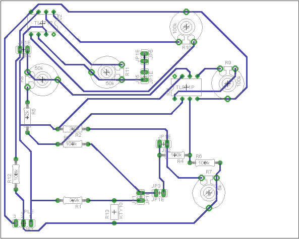

Ich hab einfach mal grob deine Anordnung geroutet, ohne Optimierung, ohne kritische Netze zu betrachten usw. - geht kreuzungsfrei auf einer Lage - was zu beweisen war.
Für den TE, so sieht ein Crashrouting aus! Jetzt müsste man optimieren. Knut
Knut schrieb: > Jetzt müsste man optimieren. Und wenn man da hinschaut, dann sieht man: R2+R6 weiter nach unten, dann gibt es Platz für den OP und R9... usw... Für den Schaltplan: auch für die Versorgungssignale +Ub und -Ub gibt es ähnlich neckische Symbole wie für den GND. Das sind so kleine Kringel oder kurze Pfeile. Einfach mal in die supply.lib hineinschauen...
