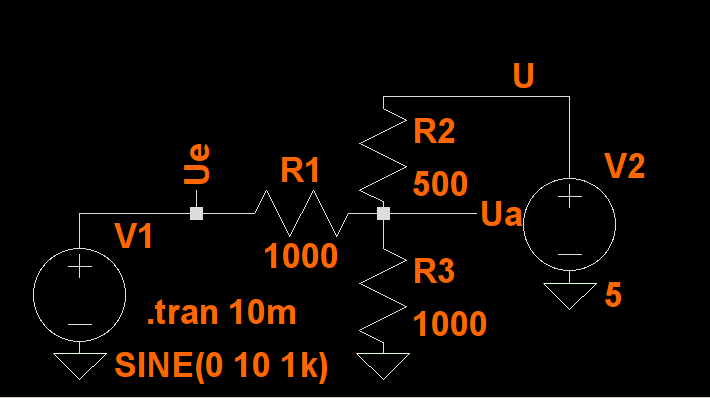

Nächster Versuch:ebenfalls 3 Widerstände Ich gehe mal davon aus, dass die Referenzspannung 5V ist und der ADC 0V - 5V haben möchte. Zur Berechnung:
Knotenregel:
Eingesetzt:
U, die Referenzspannung ist, sagen wir mal, 5V; R1 wird als willkürlich 1k gewählt Für die gewünschte Skalierung sind wenn Ue=-10 Ua=0 und wenn Ue=10 Ua=5 Wenn wir das Einsetzen, haben wir ein LGS
Dieses hat die Lösung

Luk4s K. schrieb: > Nächster Versuch:ebenfalls 3 Widerstände Das ist genau die Schaltung die auch Thomas R. (sunnyingtom) am 02.04. um 18:25 beschrieb.
Alexander Schmidt schrieb: > Luk4s K. schrieb: >> Nächster Versuch:ebenfalls 3 Widerstände > > Das ist genau die Schaltung die auch Thomas R. (sunnyingtom) am 02.04. > um 18:25 beschrieb. Ah, ich hatte verstanden, dass die halbe Refernzspannung an den Ref-Eingang des ADCs angeschlossen wird, was nur wenig Sinn machen würde. Erst nach meinem Beitrag hab ich's dann verstanden ;)
Alexander Schmidt schrieb: > Luk4s K. schrieb: >> Nächster Versuch:ebenfalls 3 Widerstände > > Das ist genau die Schaltung die auch Thomas R. (sunnyingtom) am 02.04. > um 18:25 beschrieb. So ist es. Ich würde aber alle von Luk4s vorgeschlagenen Widerstände mit ca 100 multiplizieren. Dadurch wird die Referenzspannung praktisch nicht beeinflusst. Danach evtl. noch minimal mit SW korrigieren.
