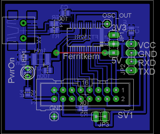

Hallo, ich hab ein Layout für den FT232 erstellt, dieses bietet die Pegelwahl zwischen 3V3 und 5V TTL über einen Jumper, zudem sind alle Handshakeleitungen und auch die CBUS Leitungen herausgeführt. CBUS3 kann über einen Jumper auf High gelegt werden. Hat jemand noch konkrete Verbesserungsvorschläge? Ich ätze nur einseitig (doppelseitig geht zwar auch, ist aber recht umständlich), daher auch die eine Brücke und das große Layout. Für "nicht-eagle-nutzer" hier nochmal das Layout und der Schaltplan als hochauflösendes Bild. http://81.89.99.135/proj/ft232/rs232_layout_hires.png http://81.89.99.135/proj/ft232/rs232_schaltplan.png MFG Johannes

Johannes, ich habe den FT232RL schon einige male verbaut und Platinen layoutet, im Datenblatt steht nichts von 27 R am USB Bus. Warum sind die drin ?
Hallo, danke für den Tipp, Uwe, hab gerade bemerkt, dass ich beim Zeichnen des Schaltplans offentsichtlich noch das Datenblatt vom FT232BM nebenbei offen hatte und somit einen kleinen Fehler gemacht habe, denn der FT232RL hat die schon drinnen... @Morphas: Was willst du damit sagen? MFG Johannes
Hallo Johannes, Morphas schrieb: > Ich glaub du solltest die Leitungen alle gleich lange machen! Naja, nicht alle. Aber die beiden differentiellen USB-Signale dürfen gerne die selbe Länge haben ;) Und du solltest diese auch so routen - möglichst symetrisch. Das gute, alte USB2.0 ist bei sowas noch recht "gnädig", USB3.0 verzeiht da erheblich weniger. Gruss Uwe
Und Leiterbahnen nicht um 90° knicken, sondern möglichst immer nur um 45° je Knick.

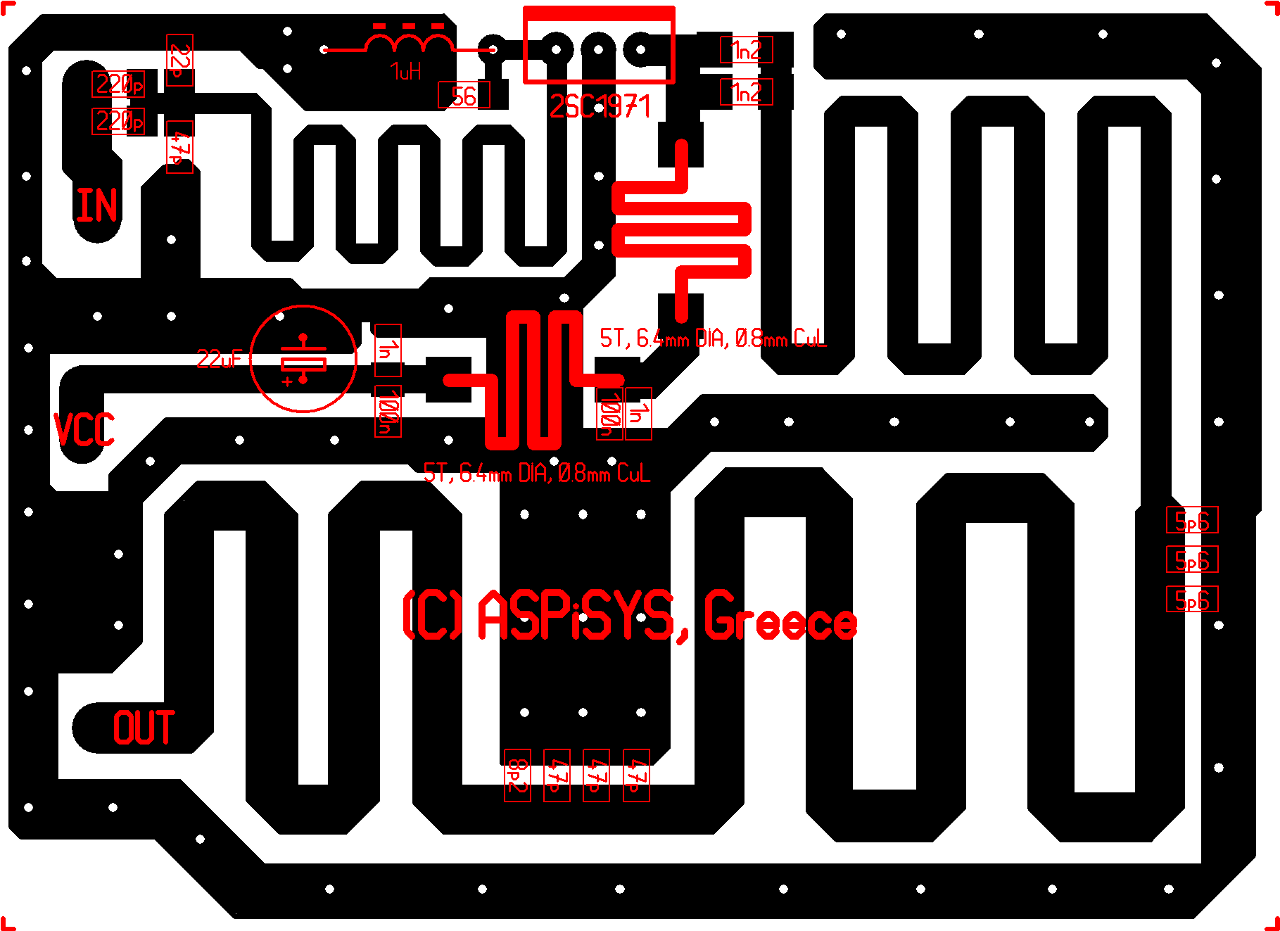

Jens G. schrieb: >>> Und Leiterbahnen nicht um 90° knicken, sondern möglichst immer nur um >>> 45° je Knick. >>Man kanns nicht anders sagen als so: Blödsinn. >>Das Elektron schert sich bei den paar MHz nichts drum. > > ALso bei USB2 geht es wohl schon um ein paar 100MHz, und da scheren sich > die Strömlinge sehr wohl schon etwas darum ... (wegen der Stoßstellen, > die an solchen Knickstellen eine Wellenwiderstandsänderung beirken --> > Reflektionen) Man kanns nicht anders sagen als so: Blödsinn² Ich hab mal ein Bild angehängt. Ich sehe da keine 45°-Knicke. Bei richtiger HF macht man 90°-Knicke mit ner 45°-Phase damit die Wellen schön ums Eck reflektieren, so sieht aus! @ Johannes R.: schreib mir mal ne PN, ich hab noch ein paar FT232 Platinen mit falschem Bestückdruck übrig, dann sparste dir das Ätzen...
Hallo, ich hab das Layout ein wenig überarbeitet, hatte aber noch nicht all zu viel Zeit, imho sind ein paar Bahnen noch schief, das muss ich dann mal später korrigieren. Hannes, danke für das Angebot, ich hab aber ne Bungard Sprühätzanlage zur Verfügung, da geht das auch so recht fix und meine Platinen muss ich eh noch aufbrauchen - in 2-3 Monaten hab ich diese Anlage nicht mehr zur Verfügung. ;) Da müsste ich dann mit einem Scanner belichten und eine alte Ätzmaschine reparieren und dazu hab ich nicht all zu viel Lust (Eisen3Clorid entfernen, bei dem Timer usw. Fehlersuche). MFG Johannes
Hannes Jochriem schrieb: > Man kanns nicht anders sagen als so: Blödsinn² Also ich seh auf deinem Bild - außer an der Massefläche - fast nur 45°-Knicke...
