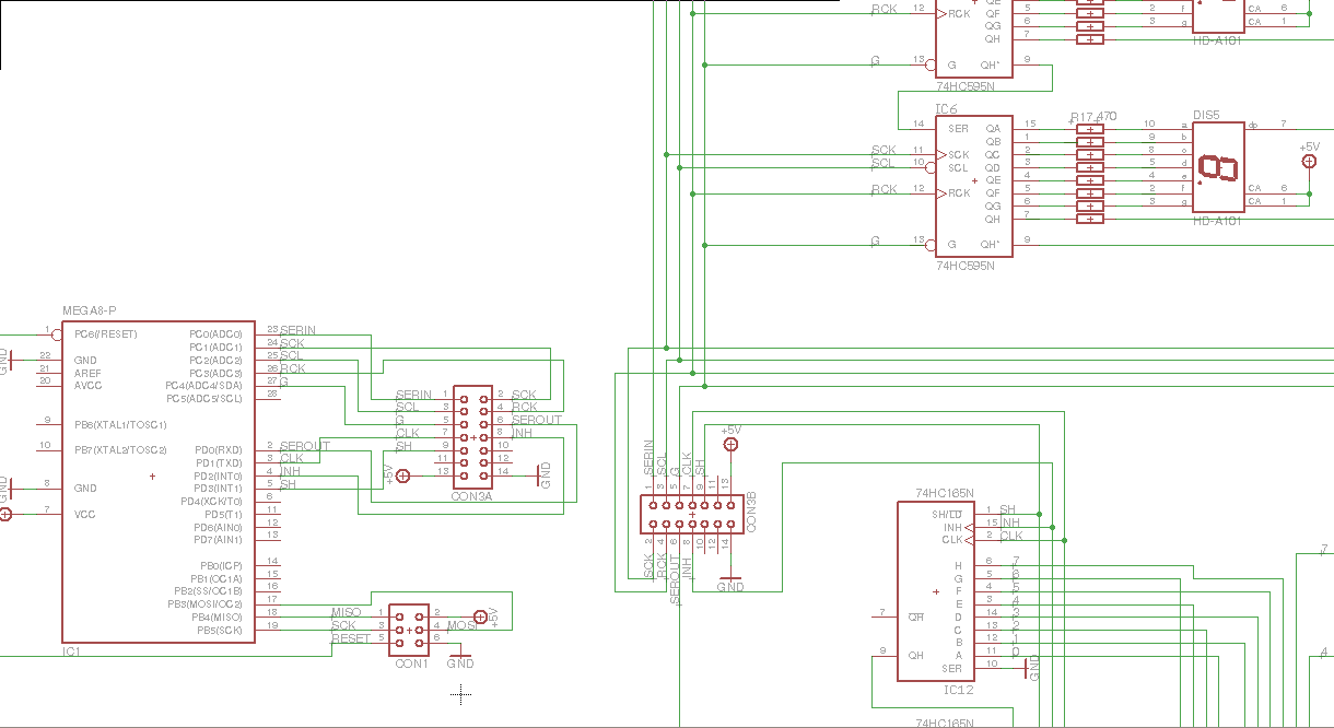

Hi, ich hab einen 74HC595 und an den Ausgängen eine 7-Segmentanzeige ich weiß aber nich wie ich am SERIN eine Bitfolge eingeben kann. könnt ihr mir helfen? MfG Schalli

also ich will das nicht über spi machen sondern über beliebige ports, wie ich das reinlogisch mache das ich in SERIN eine Bitfolge eintakten kann weiß ich, dass was ich nicht weiß ist wie ich das in einem c-Code umsetzte.

NAchtrag: Hohoho, es gibt sogar einen Schaltplan .... ich schrrubbel

ich würde dir auch den ganzen schaltplan zeigen aber der passt nich aufs bild idee ist eig. nen simplen taschenrechner zu basteln der erstam plus und minus rechnen kann, also will ich einfach zahlen darstellen. und zur probe, wollte ich eig mal eine zahle z.b. 3 darstellen
wieviele Segmente willst du den anschließen? Möglicherweise mußt du ja auch das Symbol "-" darstellen wollen (bei negativen Zahlen)
also ich will am ende 8 segmente an 8 595 anschließen, und das mit dem minus will ich auch machen.
wenn du willst kann ich dir den kompletten schaltplan ma hochladen? is ne eagle schaltplan
zum einen hab ich kein Eagle, zum anderen erlaubt dem Vernehmen nach
Eagle auch den Export nach png,jpg oder pdf, was jeder dann lesen
könnte.
Wichtig sind eigentlich nur die Verschaltungen der Schieberegister mit
deinem Controller, d.h. welches Bit des Controllers ist an welcher
Leitung der Schieberegister-Sache angeschlossen? Die Kaskadierung von
einem 595 auf das nächste 595 ist ja "selbsterklärend"
Hier mal ein paar initiale Definitions-Schnipsel, wie das bei mir
aussieht:
// Nutzung der folgenden Leitungen:
// Port B5 = SHIFT_Data = SER [74595 Pin 14]
// Port B7 = SHIFT_Clock = SCK [74595 Pin 11]
// Port B6 = SHIFT_Strobe = RCK [75595 Pin 12]
#define SHIFT_DATA 5 // Port PB5
#define SHIFT_CLOCK 7 // Port PB7
#define SHIFT_STROBE 6 // Port PB6
DDRB |= (1<<SHIFT_DATA) |
(1<<SHIFT_CLOCK) |
(1<<SHIFT_STROBE); // setzt Port-Pin als Ausgänge fest
PORTB &= ~((1<<SHIFT_DATA) |
(1<<SHIFT_CLOCK) |
(1<<SHIFT_STROBE)); // setze Port-Pin auf Low-Pegel
// PORTB &= (1<<SHIFT_DATA); // 0 auf Datenleitung ausgeben
// PORTB |= (1<<SHIFT_DATA); // 1 auf Datenleitung ausgeben
// 0-1-0 an Clock schiebt das an Data stehende Bit um eine
Registerstelle weiter
// // 0 steht eh schon initial an
// PORTB |= (1<<SHIFT_CLOCK); // kurzer 1 Impuls
// PORTB &= ~(1<<SHIFT_CLOCK); // und wieder auf 0 zurück setzen
// 0-1-0 an Strobe überträgt die eingeschobenen Daten nach draußen
// PORTB |= (1<<SHIFT_STROBE); // kurzer 1 Impuls
// PORTB &= ~(1<<SHIFT_STROBE); // und wieder auf 0 zurück setzen
Das ist jetzt mal aus einem Tiny2313. Pass das mal bezüglich der
Definitionen auf dein Mega8 an, und ergänze mal um die von dir
anscheinend auch noch genutzte "Gate" Leitung.
Noch ein Hinweis: Wenn du die 7-Segemnt-Anzeigen direkt mit dem 595 ansteuerst, wirst du eventuell Strom-Probleme bekommen (der 595 kann vielleicht nicht genug liefern). Du solltest also schon wissen, wieviel Strom deine Segmente brauchen ...
