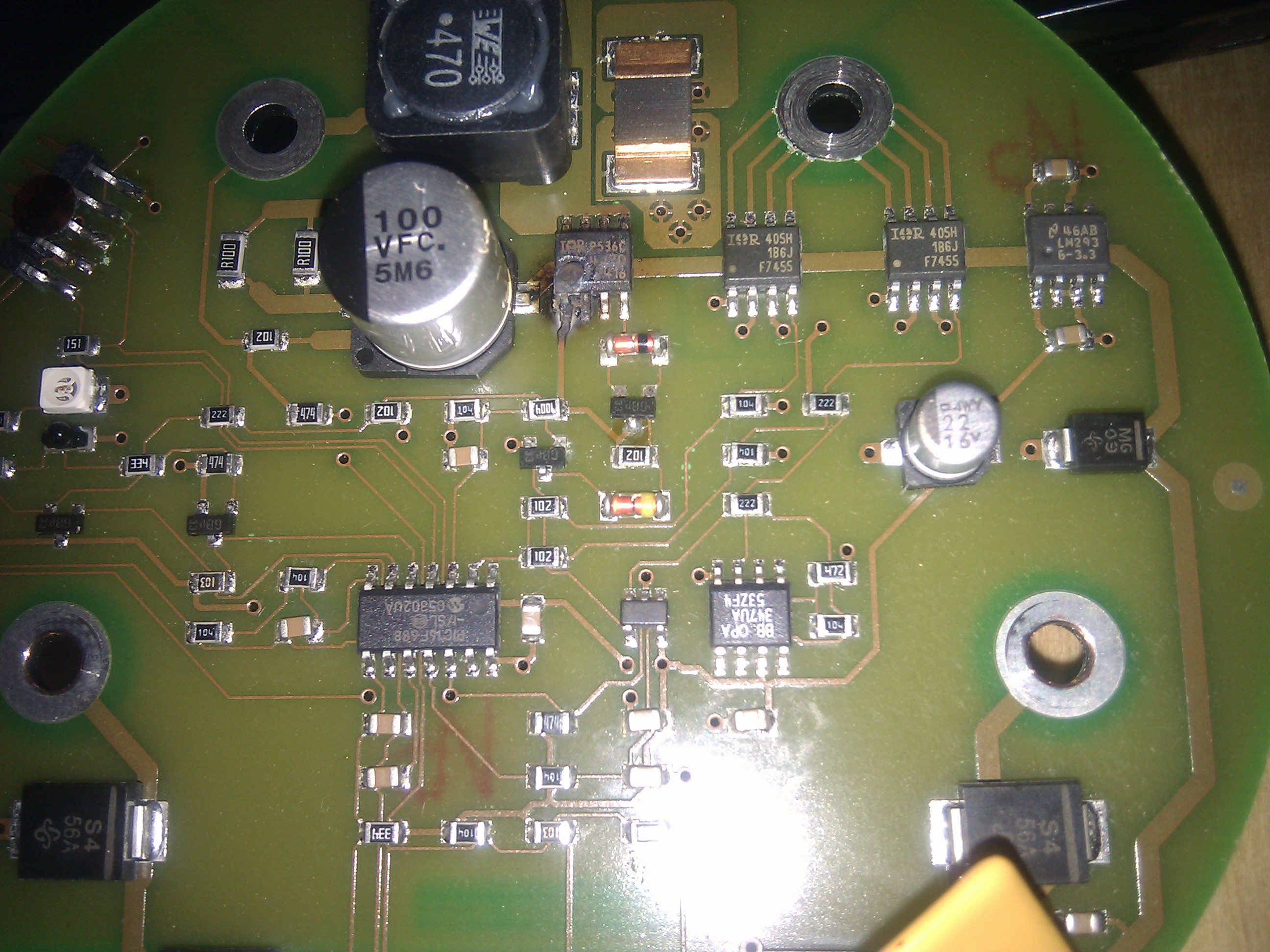

Hab hier eine tauchlampe von kowalski unter meinen Fingern. Das
eigentliche Problem war, dass die Ladekontroll Led nicht funktionierte.
Hab nun die Platine ausgebaut und bemerkt, dass ein IC (der oben rechts
vom Kondensator) wohl gestorben ist.
Kann jemand das Bauteil indentifiezieren? Ich kann darauf "IOR P436C
4J7D" erkennen, hab aber damit nicht ergoogeln können...
von hdd (Gast)
Vllt. IRF7416
von Daniel W. (roughdog)
Hoi!
Ich liebe sowas... :-) Das Bauteil sieht aus wie ein MOSFET von IR
(nicht IOR...). Würde ich auch von der Funktio her vermuten (an der
Spule, oben alle Anschlüsse zusammen, unten rechts Gate). Die letzten
Zahlen in der letzten Reihe identifiziere ich als "416", die Firma IR
benutzt immer sowas wie IRF..., also mal nach IRF7416 geschaut, ->
p-channel MOSFET. Muss nicht stimmen, schau mal ob du in der letzten
Reihe der Buchstaben / Zahlen noch mehr entziffern kannst...

super danke leute. Wenn ich in der letzten Riehe noch was ausmachen
kann, ist es am wahrscheinlichsten 7416. also bestell ich das teil mal
und hoffe, dass sonst alles in Ordnung ist.

du wirst also den FET ersetzen können. Doch was war die Ursache? Du
musst die Ursache beseitigen und nicht die Wirkung (abgerauchter FET)
Old-Papa

Hey danke für das Angebot, habs erst jetzt grad gesehen.
Hab aber ohehin bei Reichelt bestellen müssen, die Lieferung ist gestern
gekommen.
Hab das Teil nun eingebaut und alles funktioniert wunderprächtig.
Wie gesagt die Steuerung ist von einer Tauchlampe mit 100W Halogenlampe
drin. Meine Freundin hat das kleinere Modell mit 50W Halogen, diese hat
aber die gleiche Steuereung. Nun dachte ich mir, dass die Steurung in
meiner Lampe vielleicht an der Grenze der Belastbarkeit ist (zumindest
der IC). Deshalb dachte ich mir einen Kühlkörper auf dem IC zu
montieren. Bringt das aber was, zumal die Lampe hermetisch abgedichtet
ist und somit die Luft darin ziemlich stillsteht

Der Wärmeübergang zwischen dem Gehäuse und der Ludt verbessert sich
schon. Allerdings musst Du den Kühlkörper schon gut befestigen, zb. mit
Wärmeleitkleber. Wenn der Kühlkörper nämlich abfällt und im Gehäuse rum
purzelt sind natürlch Kurzschlüsse vorprogrammiert.

Schau doch lieber erstmal ob der FET überhaupt warm wird im normalen
Betrieb.
Vielleicht ist er doch durch irgendwas anderes gebraten worden
(Kurzschluss oder so).
