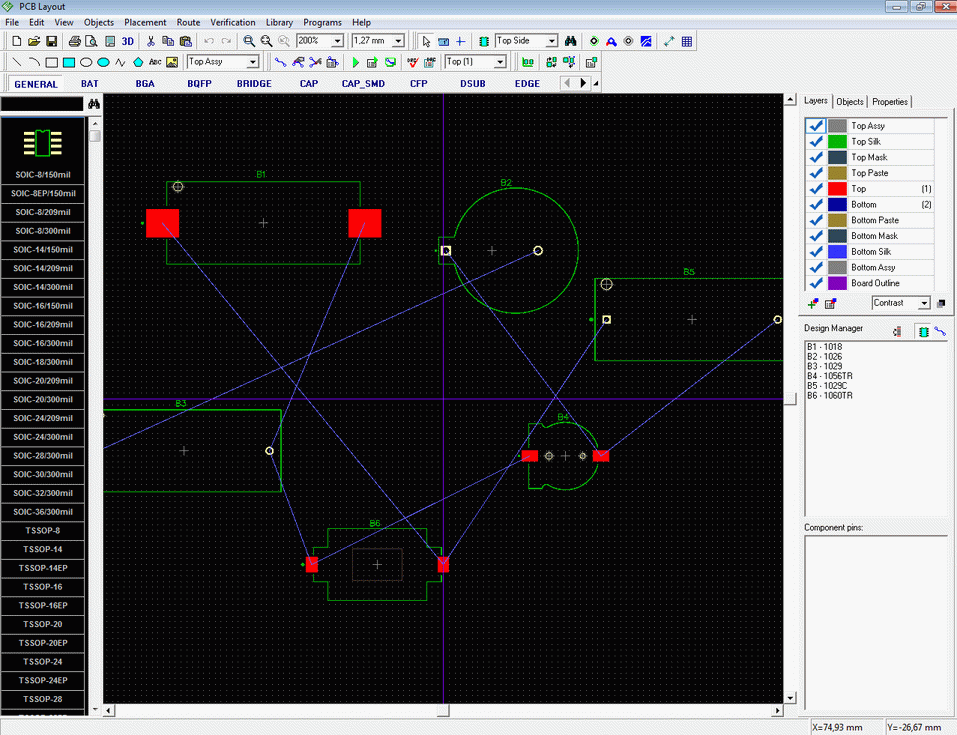

So abwegig ist das nicht. In PADs gibt es einen Autoplazierer, der einem bei die Positionierung "vorschlägt", so dass sich möglichst wenig Luftlinien überkreuzen.

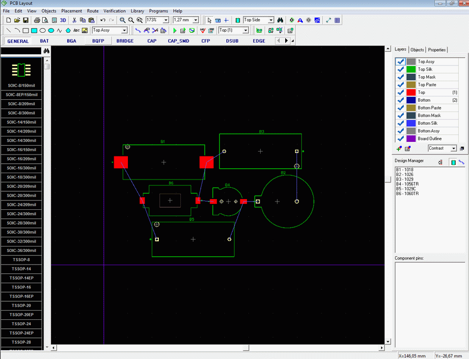

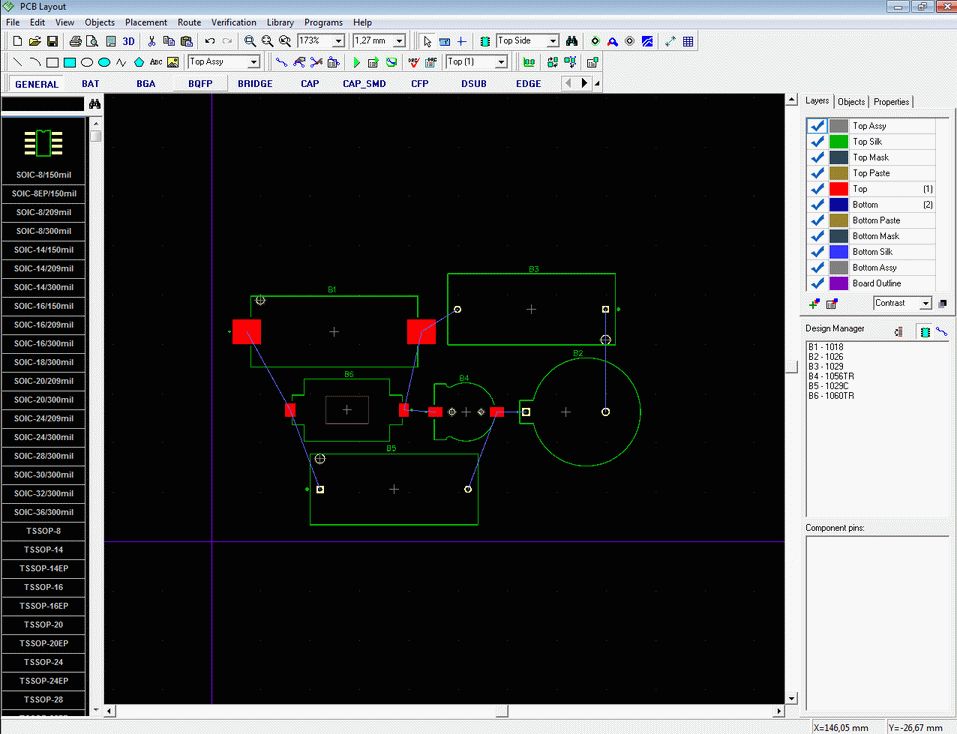

Jens A. (nepi) schrieb:
> So abwegig ist das nicht. In PADs gibt es einen Autoplazierer ..
Gibt es auch in Diptrace, nennt sich Placement/Run Auto-placement siehe
Bilder
Da stellt sich die Frage: "Wo lassen Sie denken?" Ich gaube mal was von einem ULP gehört zu haben das so ein "Autoplacement" macht, die Teile werden halt nach der Position im Schaltplan angeordnet. Bisher habe ich die Teile selber angeordnet, weiß wohl warum. Ich möchte nicht abstreiten daß ein sinnvolles Autoplacement per SW realisierbar ist. Dafür benötigt die SW sicher deulich mehr Angaben als die Verbindungen der einzelnen Bauteile, ich denke da z.B. Art der Signale an den einzelnen Pins, thermische Belastung, welche Bauteile dürfen niemals nebeneinander liegen, usw.
Alfredo schrieb: > Jens A. (nepi) schrieb: > >> So abwegig ist das nicht. In PADs gibt es einen Autoplazierer .. > > Gibt es auch in Diptrace, nennt sich Placement/Run Auto-placement siehe > Bilder gibts auch in eagle. aber mist bleibt mist.
> gibts auch in eagle. > aber mist bleibt mist. Warum Mist? Der Autoplacer kann sehr nützlich sein, nur das Denken nimmt er dir halt nicht ab (wie bei manch anderen Funktionen ebenfalls).
Außerdem besteht in Diptrace die Möglichkeit bestimmte (kritische) Bauteile vom Autoplacement auszunehmen bzw. diese vorher selber zu plazieren und anschließend den Autoplacer aufzurufen.
Gibt es auch in Target, glaube ich. Ist aber eher ein Spielzeug. Die beste Platzierung kriegt man durch Nachdenken hin. Ganz andere Sachen wie z.B. "Diese Leiterbahn soll möglichst kurz bleiben" kann man den Autoplatzierern eher schlecht beibringen. Vergesst es, einen erfahrenen Layouter kann man nicht durch ein Programm ersetzen. Sei es Autorouter oder Autoplatzierer.
> Ganz andere Sachen wie z.B. "Diese Leiterbahn soll möglichst kurz > bleiben" kann man den Autoplatzierern eher schlecht beibringen. Der Autoplacer ist ein Algorithmus, der darauf optimiert ist, die Leiterlängen aller Verbindungen möglichst kurz zu halten. Es hindert einen niemand nach dem Placement die Bauteile entsprechend den eigenen Anforderungen nochmal zu verschieben.

Alfredo schrieb: >> Ganz andere Sachen wie z.B. "Diese Leiterbahn soll möglichst kurz >> bleiben" kann man den Autoplatzierern eher schlecht beibringen. > > Der Autoplacer ist ein Algorithmus, der darauf optimiert ist, die > Leiterlängen aller Verbindungen möglichst kurz zu halten. Es hindert > einen niemand nach dem Placement die Bauteile entsprechend den eigenen > Anforderungen nochmal zu verschieben. Natürlich nicht. Aber ich habe nicht das Gefühl, dass der Threadopener darauf hinaus wollte. Er wollte einfach alle Bauteile mit einem Klick optimal platziert haben. Wobei aber eben "optimal" sehr vielschichtig sein kann und es deswegen nicht (oder nicht nur) mit dem Auto Platzierer funktioniert.
