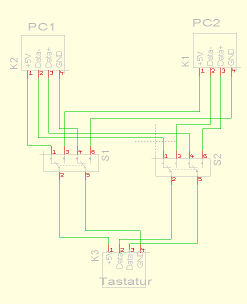

Hallo, da ich es Leid bin immer meine Maus- & Tastaturkombi vom einem Rechner zum anderen Rechner umzustecken, hab ich mir überlegt, einen USB Umschalter zu bauen. Nun wollt ich fragen ob das so ok ist? Man soll ja immer erst die Stromversorgung umschalten, deswegen die 2 Schalter. Was ich mir noch wünschen würde, wäre jeweils pro PC eine LED um anzuzeigen, welcher PC gerade die Tastatur hat. Wenn man das ganze auch mit einem Schalter machen kann, dann möge man es mir bitte sagen. Wäre nämlich noch besser. ;) Bin um jede Antwort dankbar.
Wenn du Power einzeln umschaltest, sind deine Signalleitungen potentialfrei am anderen Rechner angeschlossen. Kann dir das Gerät (Tastatur) zerblasen, evtl. auch den USB Port des 2. Rechners. Eher alle GND zusammenschalten. Woher hast du das mit "Power soll zuerst umgeschaltet werden"? Ich würde einen normalen 4x Umschalter nehmen. Geht aber vermutlich nur mit Low- oder max. Full-Speed Devices (z.B. Tastatur). Bei Highspeed musst du die Impedanzen einhalten, und da ist so ein Schalter im Signalweg natürlich Gift.

Gibts denn irgendwo einen funktionierenden Schaltplan? kolabier schrieb: > Woher hast du das mit "Power soll zuerst umgeschaltet werden"? Schonmal einen USB Stecker angeschaut? Ich verweise auch auf diesen Beitrag: Beitrag "Tastatur im Betrieb abstecken -> PC zerstört" kolabier schrieb: > ach, und: http://www.usb-umschalter.de/ Schonmal den Reiz vom selberbasteln erlebt?

fauler Sack schrieb: > Man soll ja immer erst die > Stromversorgung umschalten, deswegen die 2 Schalter. Ganz so einfach ist das nicht. USB-Stecker haben voreilende Kontakte für die Spannungsversorgung, d.h. beim Einstecken wird erst die Spannungsversorgung angeschlossen und dann die Datenleitungen. Für die Umschaltung müßte entsprechen folgende Schaltreihenfolge eingehalten werden. 1. Datenverbindung zu PC 1 trennen 2. Spannungsversorgung zu PC 1 trennen 3. Spannungsversorgung zu PC 2 herstellen 4. Datenverbindung zu PC 2 herstellen. Du brauchst für die Daten also einen Umschalter mit Mittelstellung.
fauler Sack schrieb: > Schonmal einen USB Stecker angeschaut? Ich verweise auch auf diesen > Beitrag: > Beitrag "Tastatur im Betrieb abstecken -> PC zerstört" Nicht alle USB Stecker sehen so aus. Die meisten haben alles parallel. > > kolabier schrieb: >> ach, und: http://www.usb-umschalter.de/ > > Schonmal den Reiz vom selberbasteln erlebt? Na klar, ich dachte nur, dein Nickname sei evtl. Programm ;-)
kolabier schrieb: > Nicht alle USB Stecker sehen so aus. Die meisten haben alles parallel. Blödsinn. Alle USB Stecker haben vorauseilende Spannungskontakte. Zeig mal ein Bild von einem, der keine hat.
Christian R. schrieb: > Alle USB Stecker haben vorauseilende Spannungskontakte. Zeig > mal ein Bild von einem, der keine hat. Ehm, nö. Weil du recht hast ;-)
