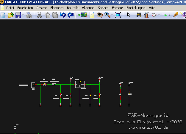

Ich habe eine .T3000 Datei und möchte sie ein wenig ändern. Ich habe Target, welches .T2001 und ein anderes, welches .T3001 Dateien einlesen kann. Aber ich kann damit die .T3000 nicht öffnen. Bei EAGLE habe ich auch nichts gefunden, um zu konvertieren. TARGET hatte ich nur testweise installiert, habe damit wenig Erfahrung. Es ist aus diesem Projekt: http://www.mario001.de/elektronik/schaltungen/esrmeter.html Hat das evtl. schon jemand nach EAGLE konvertiert? Kann mir jemand helfen? Danke!

Michael_ schrieb: > Es ist aber auch nur die uralte V14, welche ich schon von der c't > > 24/2008 DVD habe. > > Bisher konnte ich die .T3000 damit nicht laden. Also ich habe da keine Probleme die Datei mit der V14-Version zu öffnen. Siehe Bild. Irgendwas machst du falsch. Und sei froh, wenn du noch die alte V14-Version hast, mit der kannst du nämlich mehr machen als mit einer neueren V14- oder V15-Version. (Datei als CAM-Daten ausgeben....)
Sie ist offen! Aber: Ich dachte erst die Datei ist defekt. Ist aber i.O. - c't V14.1.0.62 macht Dateien .T3001, .T2001, .T3, .T30, .T20, .Z3001 - Conrad V14.9.0118 macht nur Dateien .T3000 Sind die .T3000 nur auf die Conradversion beschränkt? Aber jetzt geht es weiter mit der Konvertierung nach EAGLE.
Die kostenlosen Versionen von Conrad und PCB-Pool sind Vollversionen von Target mit der Einschränkung, das Leiterplatten aus diesen Versionen nur von PCB-Pool gefertigt werden können. Deshalb die Endung .3000. Diese Dateien sind verschlüsselt und lassen sich mit den normalen Versionen von Target nicht öffnen.
