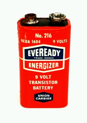

Der "Transistor" dürfte historisch zu erklären sein - die frühen sogenannten "Transistorradios" benötigten diese Batterieform. E-Block ist hingegen die Beschreibung der Bauform, entsprechend zu AA für "Mignon"-Zellen und AAA für "Micro"-Zellen, sowie C und B für "Baby"- und "Mono"-Zellen.
Rufus Τ. Firefly schrieb: > Der "Transistor" dürfte historisch zu erklären sein Klar, weiss was ein Transistor ist ;-) Rufus Τ. Firefly schrieb: > die frühen > sogenannten "Transistorradios" benötigten diese Batterieform. Und daher wird die Bezeichnung bis heute auf die 9V-Batterien gedruckt? Rufus Τ. Firefly schrieb: > E-Block ist hingegen die Beschreibung der Bauform, entsprechend zu AA > für "Mignon"-Zellen und AAA für "Micro"-Zellen, sowie C und B für > "Baby"- und "Mono"-Zellen. Naja, aber woher stammt dann die Bezeichung 6F22? Ist das nicht eher die Bauform? Gruß TimTom
TimTom schrieb: > Naja, aber woher stammt dann die Bezeichung 6F22? Ist das nicht eher die > Bauform? Das ist eine andere Bezeichnung für die Bauform. Die klassische "Mignon"-Batterie heißt eben nicht nur "Mignon", oder AA, sondern auch LR6. Also gibt es mindestens drei unterschiedliche Bezeichnungsstandards.

Es gibt Primärzellen mit unterschiedlichen Entladecharakteristiken und Innenwiderständen. Die mit "Transistor" gekennzeichneten werden extra für Transistorradios gefertigt, denn deren Spannung bleibt bis zur Entladung fast auf der gleichen Höhe und fällt dann steil ab. Es gibt auch extra Taschenlampen-Batterien, die mit "Licht" gekennzeichnet sind. MfG Paul

Hier steht "Transistor" sogar im Titel der Artikelbeschreibung: https://sv-artikel.de/9-volt-transistor-batterie-1-stueck.html https://www.ebay.de/i/264656995131 https://www.delpianoelettrico.com/shop/de/alkaline-batterien/7052-batterie-transistor-batterie-9v-mn1604-alkaline-duracell-5000394105485.html https://www.bauspezishop-tabarz.de/Marken-Varta-VARTA-LONGLIFE-9-Volt-Batterie-1er-Blister-E-Block-PP3-MN1604-Transistor/a164078679_u14967/ Das ist also durchaus noch aktuell.

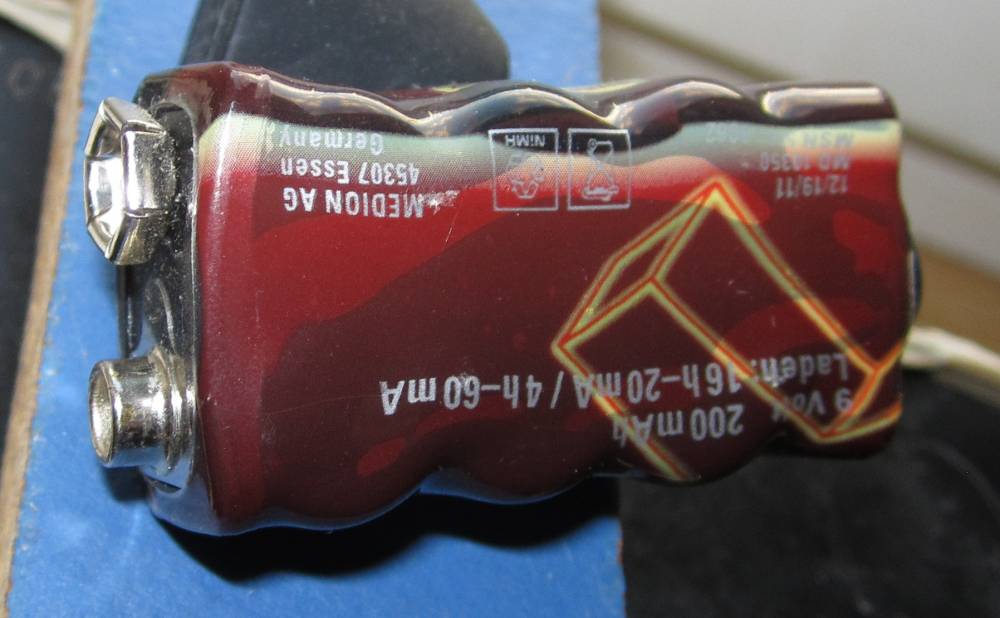

Wolfgang schrieb: > "Block" dient zur Unterscheidung gegenüber Rundzellen (IEC1 Rxx) > Die IEC1 Bezeichnung 6F22 nach IEC 60086 bedeutet, dass sie sich aus 6 > Flachzellen vom Typ F22 zusammen setzt. Früher gab es auch 9V-Blocks mit nur 5 Flachzellen. Und heute gibt es 9V-Blocks mit 6 Rundzellen.

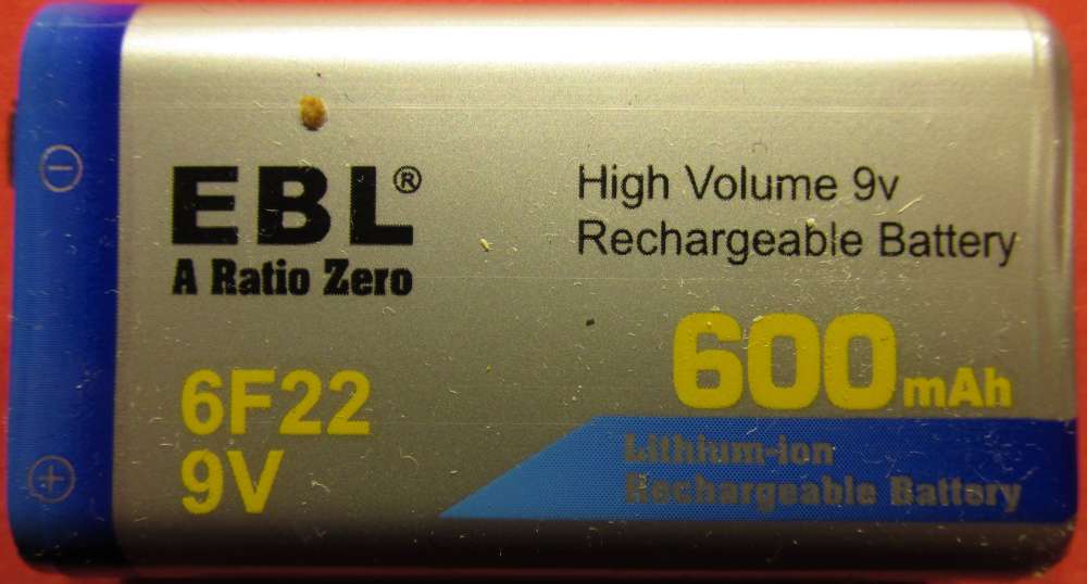

fluki schrieb: > Eine Schiebelehre wuerde dir ans Licht bringen, dass es > nur eine 6F22 in das Batteriefach schafft. > Die groessere 6C25 aber nicht! Auf meinem PC-Board passt keine CR2450, weil es für 2032 vorgesehen wurde, schlimm? 6C25 ist mir nicht bekannt und auch G* liefert dazu nichts. OM schrieb: > Früher gab es auch 9V-Blocks mit nur 5 Flachzellen. Nee, mit 6 Zellen als 6F22 gekennzeichnet, meist Zink-Kohle. Gerne in Geräten beigepackt aus China "Golite", die schlagen sich recht gut. Theoretisch gibt es auch eine 6LF22 (Alkali), habe ich nie gesehen. > Und heute gibt es 9V-Blocks mit 6 Rundzellen. Die heißen dann 6R61, meist als Alkali dann 6LR61. Sehr wenig verbreitet ist die R61 als Einzelzelle, heißt nach US-Bezeichnung AAAA mit ca. 8mm Durchmesser und nur 1..2 mm kürzer als die beaknnte AAA (Micro, R03) Ganz wirr wird das bei NiMH-Akkus (Aldi, Lidl), da schreiben sie 6HR61 oder 6HRL61 (LSD) drauf, tatsächlich sind aber sieben Zellen drin! Ich habe einen Lithiumakku, zwei Zellen - da kann 6F22 wohl kaum stimmen. Der NiMH-Medion-Block ist vollgeladen mit Werkzeug kollidiert und heftig warm geworden - Rundzellen sind da jedenfalls nicht drin.
