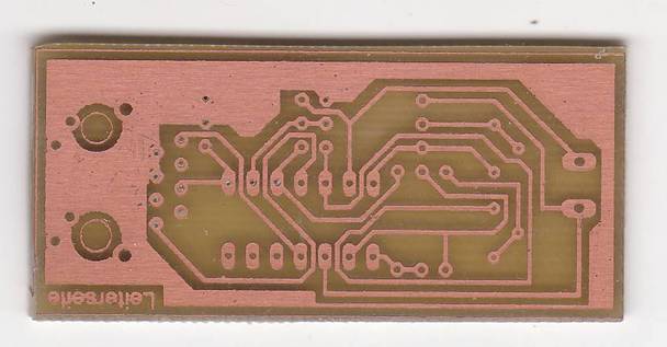

von 6581 (Gast)
Ein wirklich "kreatives" Layout...
http://punainen.org/~lemming/nuhifisid-nu2.jpg
von Olaf (Gast)
Lass das Atzmittel aus dem Joint!
Olaf
Nicht nur das Layout ist kreativ, sondern auch die Bohrungen.
Offensichtlich hat der Erschaffer die Bohrmaschine nach der Platine
geworfen ;-)
von Testfall (Gast)
Sch du meine Güte. Das scheint auch noch zu funktionieren. Wenn man sich
das mal anschaut: http://punainen.org/~lemming/sidilauta.jpg.
Und ich mach' mir gedanken, dass meine Tinti-Vorlagen nicht UV-Dicht
genug sind ...

von A. N. (bastelmaniac)
Mal aus Interesse an der der "Edding-Methode".
Reicht da ein normaler, Wasserfester schwarzer Edding, oder muss es ein
bestimmtes Modell sein?
Wie bekommt man den Edding wieder ab? Brachialmethode abschleifen? Die
Bilder oben suggestieren, dass der Edding nur schwer wieder abgeht.
Ich finde die Methode immer noch interessant um als Privatperson mal
schnell eine Adapterplatine usw. zu schaffen.

von Matthias N. (nippey)
Ich habe mal mit nem Aldi-"Edding" und nem richtigen Edding auf dem Rand
meiner Platine ein paar Striche gemacht, dann mit Eisen-3-Chlorid
geätzt.
Die Kupferschicht ist dort definitiv dünner ABER noch vorhanden.
Kein Unterschied zwischen den Stiften.
Der von mir erwähnte speziellle Edding mit dem Teergeruch war ätzfest.
Leider war es manchmal schwer zu erkennen, wenn er leer oder
eingetrocknet war. Dann konnte man noch schwarze Linien malen, aber die
waren nicht mehr allzu ätzfest.
Dieses Problem ist in der oben vorgezeigten Platine auch gut sehen.

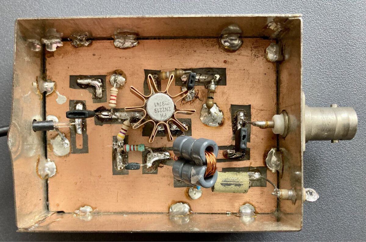

von Wilhelm S. (wilhelmdk4tj)
Hallo zusammen.
Rainer W. schrieb:
> Bohren der Platine mit Lochrasterplatine als Bohrschablone, Leiterbahnen
> mit Edding 3000 zeichnen und ätzen...
Eben nicht bohren, alles stumpf stehend auflöten! Siehe Foto.
Wenn man nicht allzuviel saute, war der Prototyp das Endprodukt. Super
für HF, ICs natürlich weniger.
So ist ein kompletter 2m Transverter  entstanden.
73
Wilhelm
von Michael B. (laberkopp)
Sogar mit selbstgebogenem Kühlstern.
Aber bei der Schaltung hätten auch Löcher nicht geschadet, waren ja
alles THT Bauteile und noch kein SMD, und ein switching Transistor mit
250MHz ft für 150MHz zu nutzen - man hatte ja nichts, erstaunlich dass
es funktioniert.
Stimmt nicht, irgendwie hat er den Weg in meine Schatullen gefunden...
Ausserdem, soviel für mich Präzisionsmechanik häte ich nie hinbekommen.
Michael B. schrieb:
> Aber bei der Schaltung hätten auch Löcher nicht geschadet..
Es war unnötig und wäre lästig und vor allen Dingen einschränkend
gewesen.
Man nahm, was die Schatullen boten, nix Rastermass!
