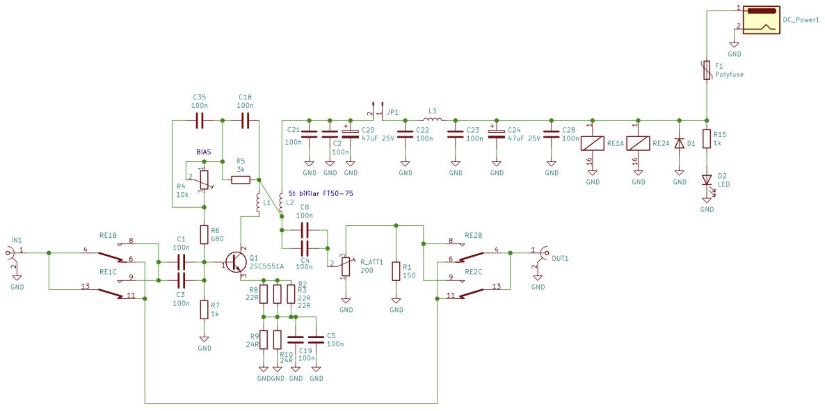

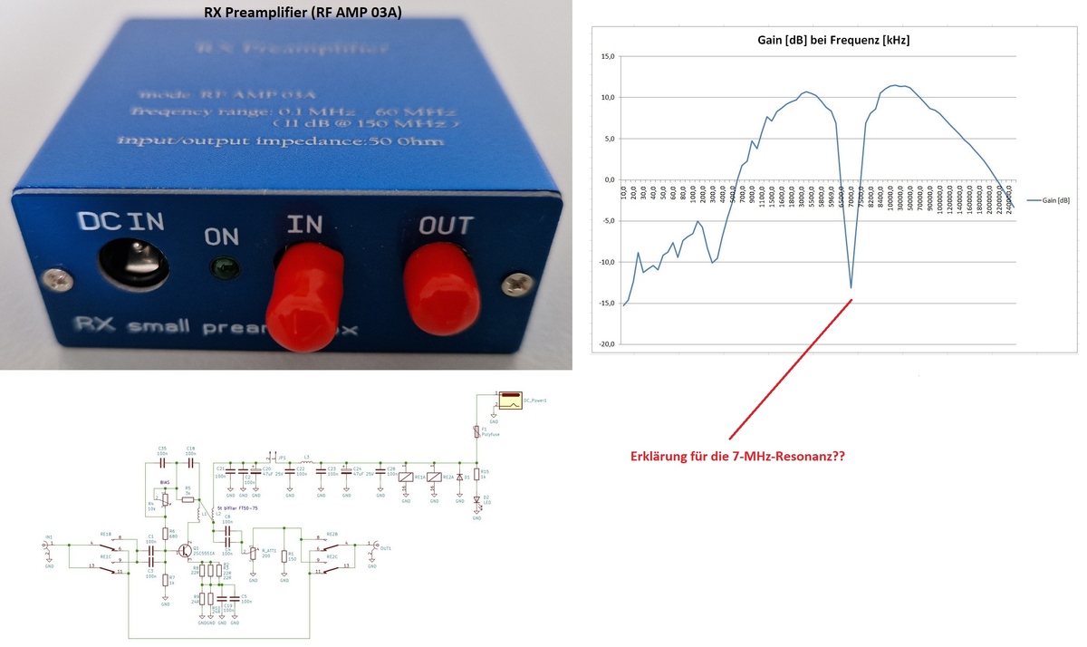

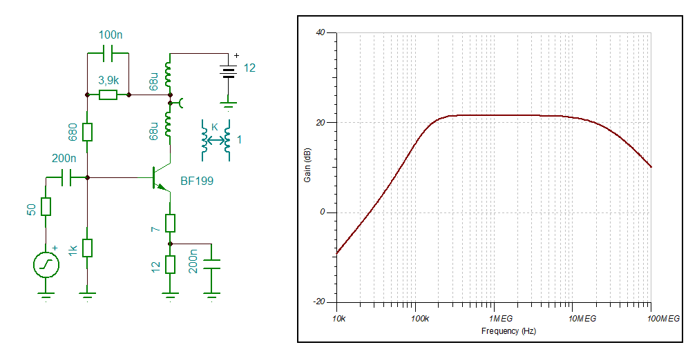

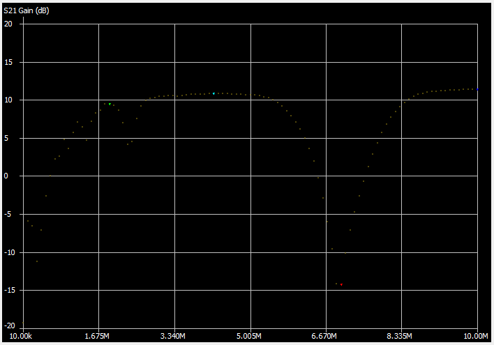

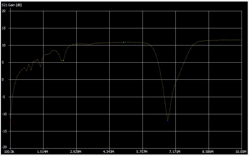

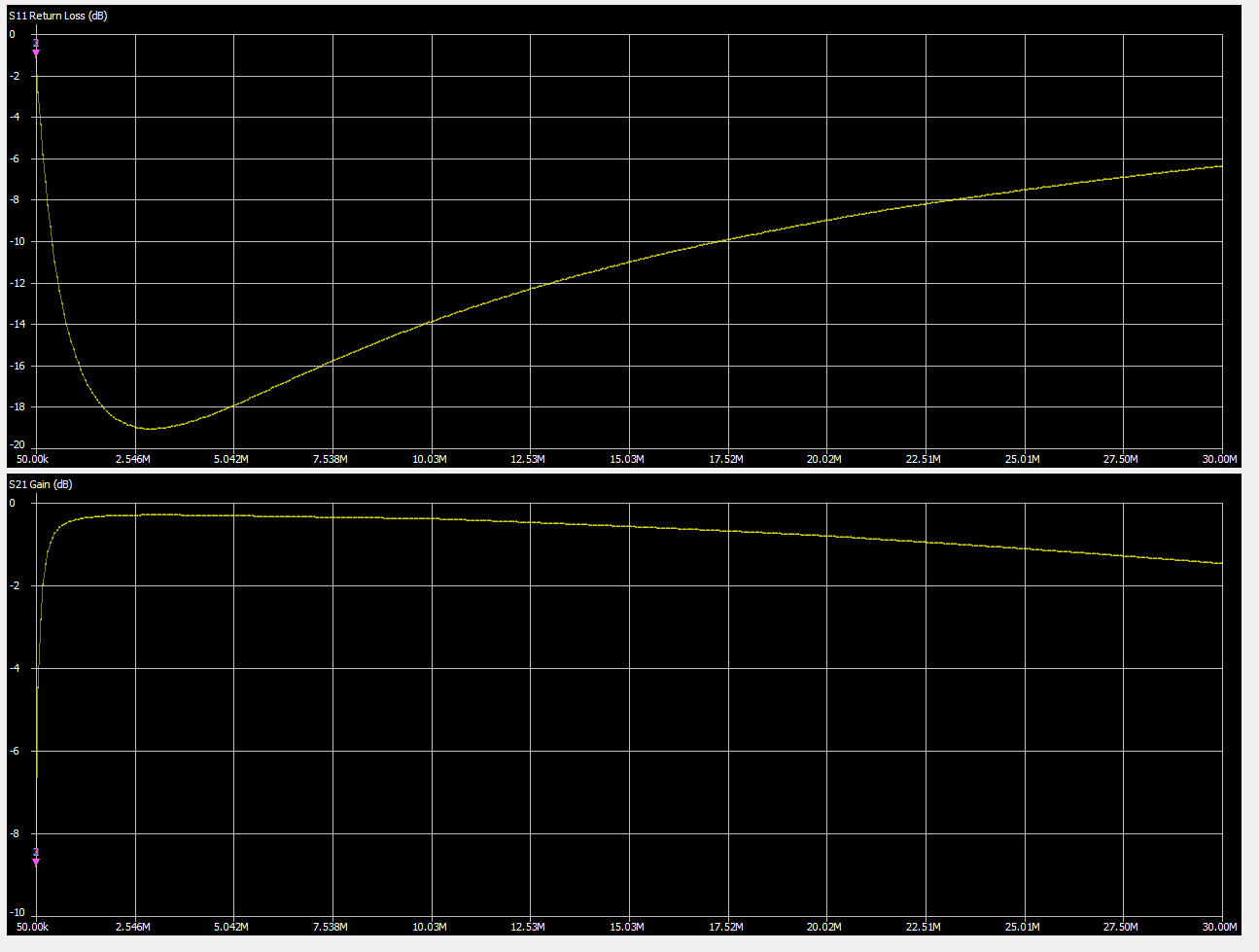

Ich habe mir mal so einen blauen "RF Preamplifier", wie es ihn bei eBay,
Ali und so weiter von vielen Anbietern gibt, gekauft. Ein Bild von dem
habe ich angehängt plus Schaltplan.
Ich habe mal die Frequenzkurve aufgenommen (auch im Bild).
Da zeigt sich ein scharfer Einbruch des Gains bei 7 MHz, was eigentlich
nicht sein sollte, weil so KW-Frequenzen um 7 MHz stark abgeschwächt
werden.
Jemand eine Idee, woran das liegen könnte?
Könnte man die Schaltung optimieren, um diese Resonanz (wenn es das denn
ist!?) wegzubekommen?
von Bernhard S. (gmb)
Bist du sicher dass das echt ist und kein Wackelkontakt oder sonstiger
Messfehler vorliegt? Die Kurve sieht recht eckig und damit
unphysikalisch aus.
von Phasenschieber S. (Gast)
Die Messkurve passt überhauptnicht zum Schaltplan. Ich würde den Fehler
im Messaufbau vermuten/suchen.
von Chris K. (kathe)
Die Frequenzen sind ja noch fast DC ;-)
1. Wie und mit welchen Meßgeräten vermessen?
2. Referenzmessung ohne Meßobjekt durchgeführt?
   Wie sieht diese aus?
Coax Stub notch im Meßaufbau ?

@Dirk: Hast du die Kurve gemessen und falls ja, auf welche Weise?
Falls das ein Werk der Chinesen ist, solltest du das Kästchen mal
aufschrauben und nachschauen, ob der Inhalt mit dem Schaltplan
übereinstimmt.
Mich erinnert die Kurve an ein Notch-Filter. Evtl um die starken
Rundfunksender im 41m-Band auszublenden.
von Dirk O. (dirk_sdr)
Mit NanoVNA.
Das ist der abgebildete "RF AMP 03A":

Du zeigst wieder nur eine Meßkurve und die auchnoch ziemlich miserabel,
aber nicht den Aufbau.
So wie das Bild aussieht, ist es mit Nanovna-safer aufgenommen worden.
Die Einstellungen kannst du verbessern: Verbinde die einzelnen Meßpunkte
zu einer Linie und unterteile diesen großen Span in Segmente, das bringt
eine höhere Auflösung und ist aussagekräftiger.
Eine vorhergehende Kalibrierung setze ich mal als obligatorisch voraus.
NanoVNA für S21 Messung mit Ein- und Ausgang des Verstärkers ohne
Attenuator verbunden, der Aufbau ist so simpel, dass man da nichts
fotografieren oder beschreiben muss. Spannung 12V, Bias des int.
Transistors 51,2mA.

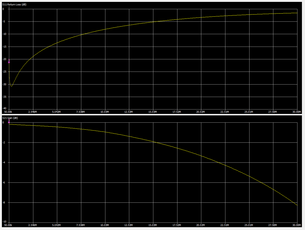

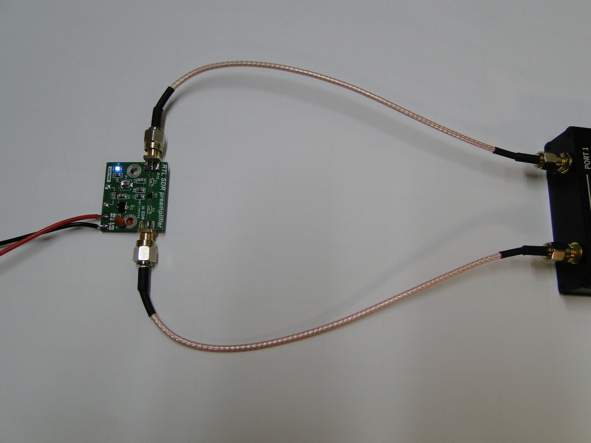

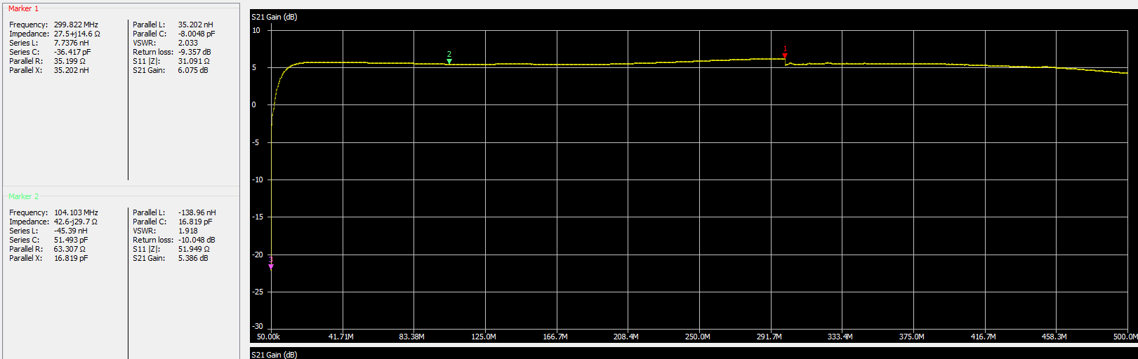

Dirk O. schrieb:
Ich habe jetzt gerademal einen Preamp an meinen Nano gehängt und zeige
dir wie der Aufbau ist und vor allem wie man eine gescheite Meßkurve dem
Nano entlockt.
Ich habe den Span bis 500MHz eingestellt und in 10 Segmente unterteilt.
Auch solltest du die Meßpunkte zu einer Linie einstellen.
Das ist ein Preamp aus ungarischer Fertigung und sollte eigentlich 10dB
bringen, brigt aber nur zwischen 5 und 6dB, dafür aber ziemlich linear
über den gesamten Bereich.
Naja, zum Verlustausgleich von längeren Koaxkabeln ist das Ding gut.
Den Unterschied zu deiner Messung siehst du doch?

Ja, den wollte ich eigentlich haben, auch wegen der niedrigen unteren
Grenzfrequenz.

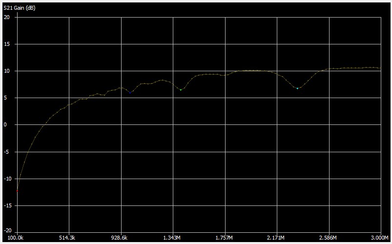

Beim 03A, den ich bekommen habe, ist die untere Grenzfrequenz mit 100
kHz angegeben und der max. Gain mit 18 dB. Gemessen habe ich einen max.
Gain von 11,5 dB und eine untere Grenzfrequenz (- 3dB) von 1,5 MHz. ☹
Dirk O. schrieb:
> Ja, deine Darstellung ist besser als meine graue Punktlinie. Das reichte
> mir aber für hier, um den Gain um 7 MHz herum zu zeigen.
Ich möchte dir nur helfen.

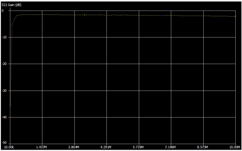

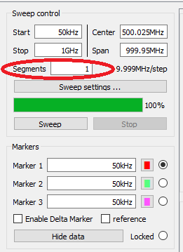

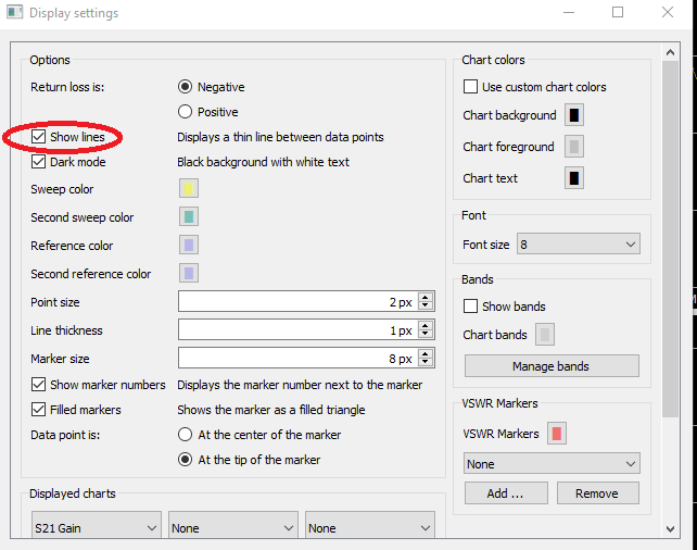

Falls du mit den Einstellungen noch nicht so vertraut sein solltest:
Die Linie bekommst du unter Display settings mit einer Nase im Kästchen,
siehe erstes Bild.
Die Zahl der Segmente stellst du in der Eingangsmaske ein, siehe zweites
Bild.
Spiel´ mal ein bißchen damit rum.

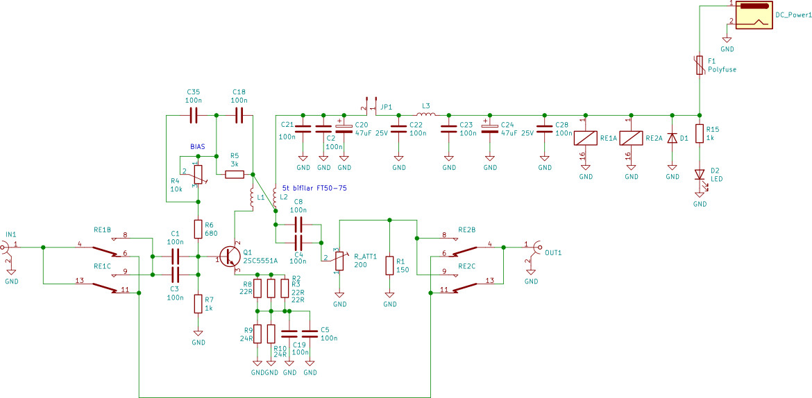

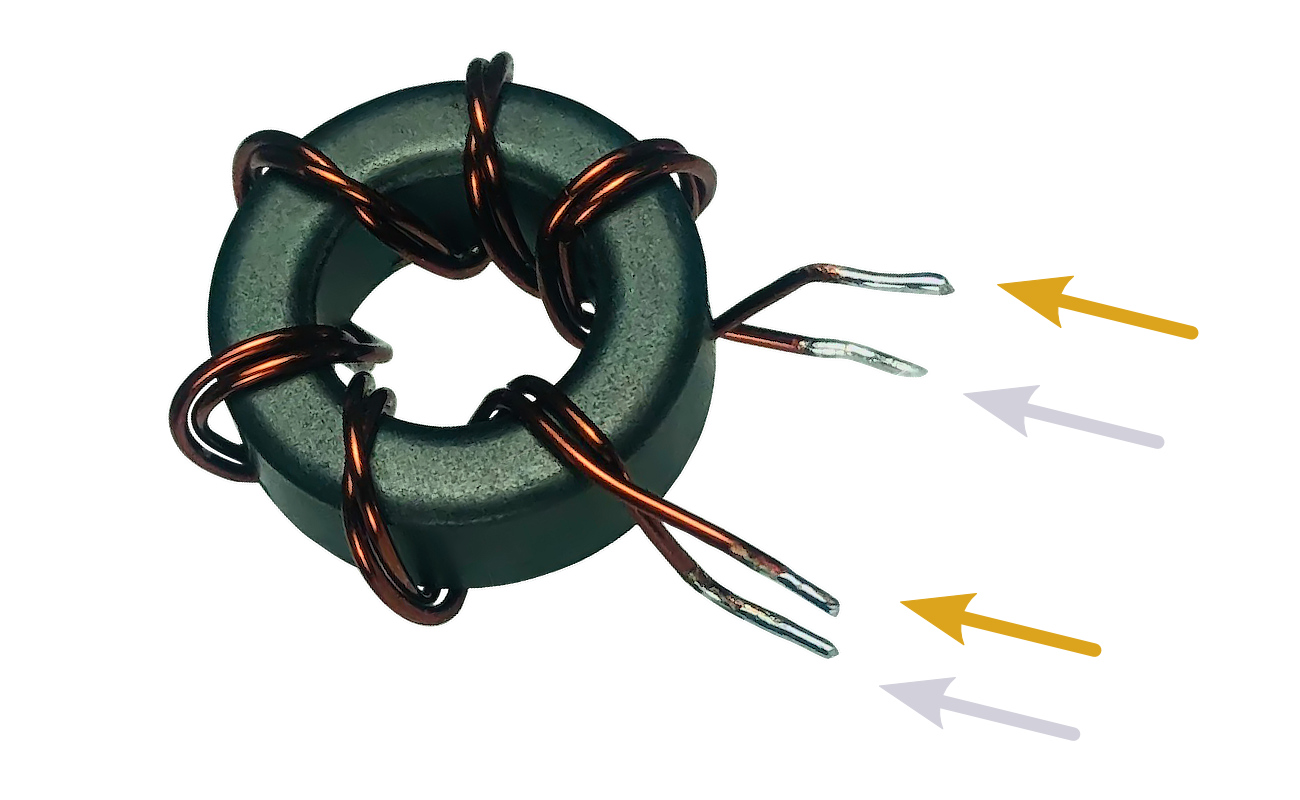

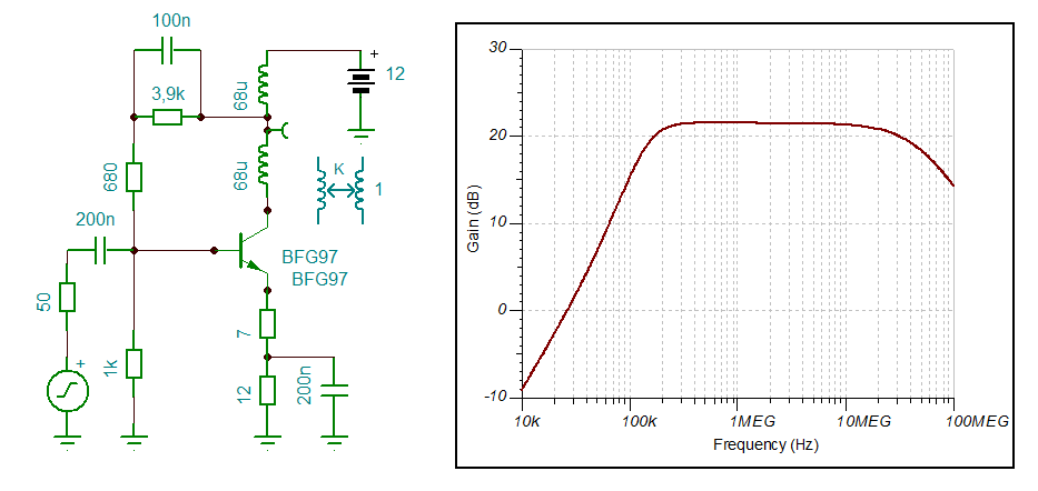

Zu deinem Gerät: Wenn die Messung authentisch ist, dann hat dein PreAmp
ein Problem. Das einzige Bauteil welches solch eine Resonanz erzeugen
könnte, ist der Ringkernübertrager. Selbiger soll laut Schaltplan ein
FT150-75 sein.
FT150 deutet auf einen Außendurchmesser von ~38mm hin.
Mit Wicklung drauf dürfte der so 40mm Raum einnehmen.
Schraub das Ding mal auf und guck dir den an.

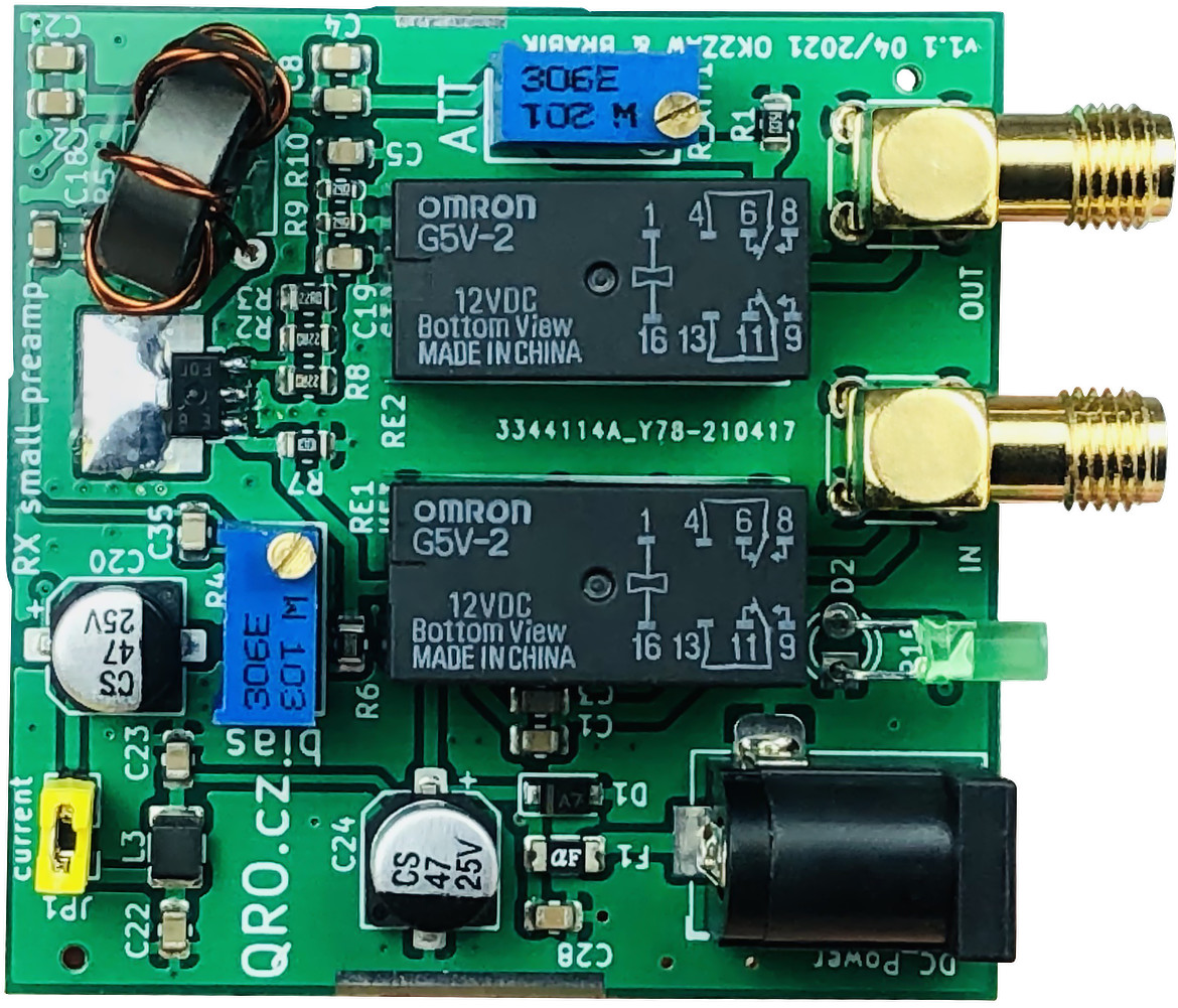

Laut Manual der Tschechen ein FT50-75, nicht 150, bifilar bewickelt
Ja, stimmt. Das habe ich auf dem etwas unscharfen Plan nicht richtig
erkannt.
Das ändert aber nichts an der Tatsache, daß der RK das einzige Bauteil
ist, welches eine Resonanz entwickeln kann.

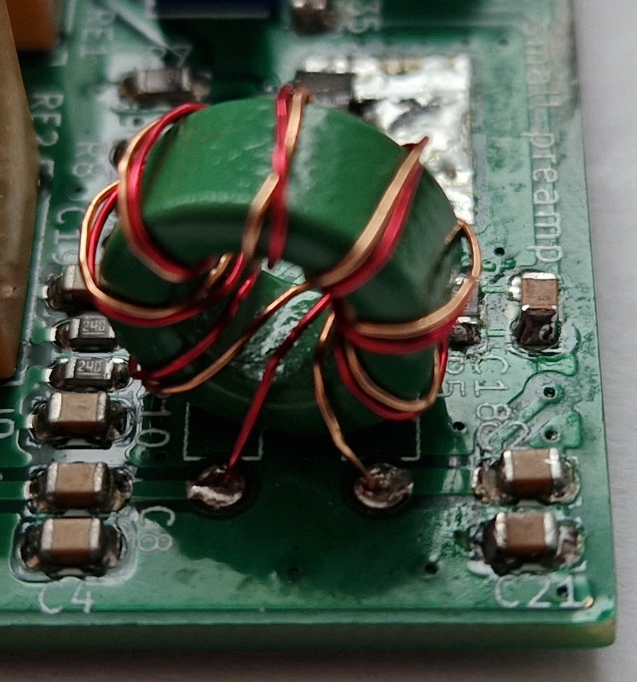

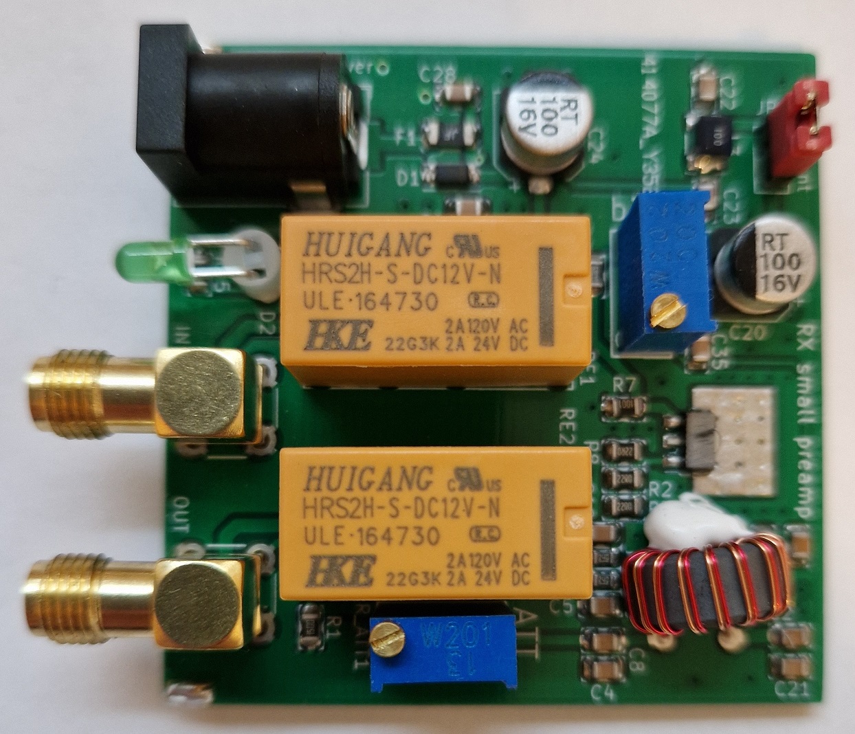

So, hier die Platine des RF AMP 03A.
Deutlich mehr und dünnere Wicklungen. Immerhin zweifarbig, ich hätte
sonst vermutet, dass die bifilaren Enden auf einer Seite vertauscht
sind. Kann natürlich trotzdem sein.
Die Zacken im Frequenzgang könnten von einer latenten Schwingneigung
stammen.

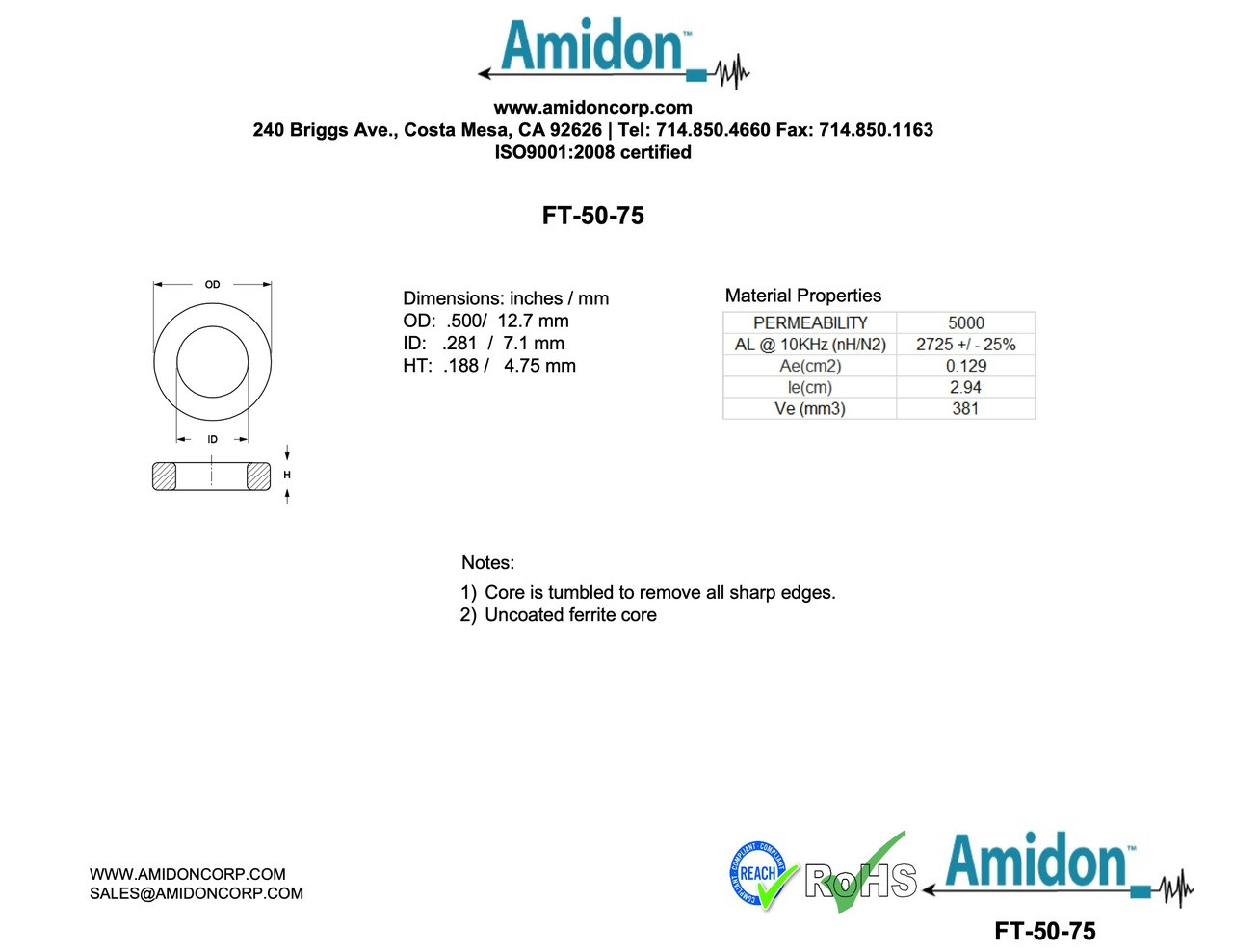

Der RK hat einen Durchmesser von 11mm.
Amidon in USA hat NICHTS mit Herrn "Amidon.de" zu tun, die schreiben das
ausdrücklich. Hier die Daten zum FT50-75.
Der Schaltplan aus dem Manual ist besser lesbar als hier oben
FT50 sollte 12,7mm haben.
Siehe hier:
https://www.funkamateur.de/tl_files/downloads/hefte/2008/FA-BE-Info_Amidon-FT.pdf
Den würde ich mal genauer untersuchen.
DANKE für deine hilfreichen Hinweise!
Es sind 13 bifilare Windungen, wobei nur die sekundären Anschlüsse am
Platinenrand (rot und gelb) erkennbar sind, rot geht an C4/C8, also an
den Amp-Ausgang. Gelb sekundär liegt an C2, also an +
Versorgungsspannung.
Die Primärseite des RK ist wegen eines dicken Klebertropfens nicht ganz
einsehbar. Rot sekundär ist mit gelb primär und R5 verbunden, rot primär
mit Q1.
Das sieht so erstmal genau so aus wie im Schaltplan.
Wenn der (ungeeignete) RK eine Resonanz machen sollte, wie kann ich das
am besten erstmal testen, ohne den RK gleich auszulöten?
Da haben die Chinesen wohl "Fred's Inductor" aus seiner Schublade
genommen, weil gerade kein FT50-75 da war.
https://www.analog.com/media/en/technical-documentation/application-notes/an19fc.pdf
Auf S.76 stehen die 13 dümmsten Fehler beim Bau von Schaltreglern:
5. Fred’s Inductor (Or Transformer)
Inductors are not like lawn mowers. If you want to borrow the one out of
Fred’s drawer, make sure it’s the right value for your application.
Ich würde die beiden Farben genau verfolgen, ob sie richtig
angeschlossen sind, wie es die Tschechen zeigen.
Laut Plan sollten es aber nur 5Wdg. sein.
Das scheint wohl der Platz zu sein wo der Hund das Wasser lässt ;-)
Also hat der chinesische Ringkern einen deutlich kleineren AL-Wert.
Amidon gibt an 2725 nH/n², das geht demnach mit dem Quadrat der
Windungszahl n.
Kann ja funktioniert haben, wenn nicht der Bestücker einen schlechten
Tag gehabt hätte und zwei der verzwirbelten Enden vertauscht eingelötet
hätte.
Damit sind die zwei Wicklungen nicht hintereinander geschaltet sondern
gegeneinander, und die Induktivitäten heben sich fast auf. Das kann alle
möglichen Folgen haben, auch Schwingen.
https://de.wikipedia.org/wiki/Induktivit%C3%A4t#Bestimmung_der_Induktivit%C3%A4t_mittels_AL-Wert
L=AL*n²
für 2*5 Windungen wäre das eine Gesamtinduktivität von 2,725*100 = 272,5
µH
Der chinesische Kern mit 26 Windungen hätte nur AL= 403,1 nH/n²
von Heiner B. (karadur)
Was wäre jetzt zu tun?
Da gibt es nur eine Option: Den Ringkern tauschen.
Irgendwie den im Schaltplan vorgesehenen Typ beschaffen und entsprechend
zu bewickeln.
Bleibt dann nur zu hoffen, daß der verbaute Transistor nicht auch
gefälscht ist.
Unter diesem Gesichtspunkt wäre es dann sicher gescheiter, einen anderen
PreAmp zu kaufen, die Dinger kosten ja nicht viel.
So, habe mal den RK ausgelötet (war richtig beschaltet) und auf 10 und
noch einmal auf 6 Windungen reduziert.
Im Ergebnis mit 6 Wdg. ist der max. Gain etwa unverändert, der neg. Peak
bei 7 MHz hat sich um 0,2 MHz etwas nach unten verlagert auf 6,8 MHz, es
gibt einen weiteren kleineren neg. Peak bei ca. 2,33 MHz und weitere
noch flachere bei 1,4 MHz und 1,0 MHz, das war aber vorher auch schon so
ähnlich.
Es scheint so, dass wesentlich weniger Windungen auf dem RK keine
Änderung der "Resonanz" bei ca. 7 MHz bewirken.
Ohne die Wicklung habe ich den Kern noch genauer gemessen:
Durchmesser 11mm, Loch 6mm, Breite 5,5mm
Ich werde mal morgen versuchen, den Al-Wert zu bestimmen, weiß aber
nicht genau, was es nutzen soll.

>Den richtigen Ringkern
Die 2725 nH/n² sind schon ein ziemlich hoher Wert, wenn ich die
Amidon-Ferritringkerne bei Reichelt betrachte.
https://www.reichelt.de/ferrit-ringkerne-c3187.html?ACTION=2&GROUPID=3187&MANUFACTURER=amidon&START=0&OFFSET=100&MANUFACTURER=amidon&nbc=1&SID=9287a89daf4f151446ae48f4aab07db41bcb19c007d7d258c6846
Nur zwei von 18 haben über 2000 (2250 nH und 2725 nH) und die sind zu
groß, die meisten sind unter 1000, der kleinste Wert ist 25.

von Arno R. (arnor)
Der Kern FT-50-75 hat eine Permeabilität von 5000, was auch mit dem
hohen AL-Wert zusammenpasst, es ist also ein für die Frequenzen
ungeeigneter MnZn-Ferrit.
Der Ringkern wird hier als Breitbandübertrager eingesetzt und lässt sich
als solcher auch ganz prima mit dem Nano vermessen.
Da der RK ja jetzt schon ausgebaut wurde, wäre der Messaufbau ganz
einfach:
Eine Wicklung an den S11 Port und die andere Wicklung an den S21 Port.
Die Wicklungen sind gleich und somit müsste quasi eine 1:1 Übertragung
sichtbar werden. Quasi schreibe ich deshalb, weil mit steigender
Frequenz sowohl die Impedanzen alsauch die Verluste etwas nach oben
gehen.
Als Beispiel das erste Bild. Es zeigt einen Ferritkern mit 10t auf jeder
Seite.
Der gleiche Messaufbau mit einem Eisenpulverkern im zweiten Bild.
Man könnte jetzt ein C parallel zu den Wicklungen schalten um den
Impedanzanstieg zu kompensieren, aber das ist hier ja nicht gefragt.
von Robert M. (r0bm)
> werden.
Das Problem ist das ungünstige Layout im Emitterbereich des Transistors,
speziell die mit Doppelkondensatoren überbrückten 24 Ohm Widerstände.
Die Kondensatoren bilden, zusammen mit den viel zu langen
Verbindungsleitungen und Masseanschlüssen eine scharfe Parallelresonanz
bei ca. 7MHz. Die Verstärkung geht dadurch stark zurück und die
Ein-/Ausgangsimpedanz des Verstärkers steigt bei 7MHz an.
Ein einzelner 7,5 Ohm Emitterwiderstand als Seriengegenkopplung und in
Reihe dazu ein kurz angebundenes RC-Glied aus 12 Ohm||100nF nach Masse.
Des Weiteren am Ein- und Ausgang die Parallelschaltung aus jeweils 2 x
100nF auflösen und durch einen einzelnen C ersetzen.

von Arno R. (arnor)
> speziell die mit Doppelkondensatoren überbrückten 24 Ohm Widerstände. ...
Wenn DAS wirklich die Ursache ist, warum sehen wir dann beim
tschechischen Entwickler (siehe Verlinkung weiter oben) ein vollkommen
anderes Verhalten trotz gleichem Aufbau und Layout?

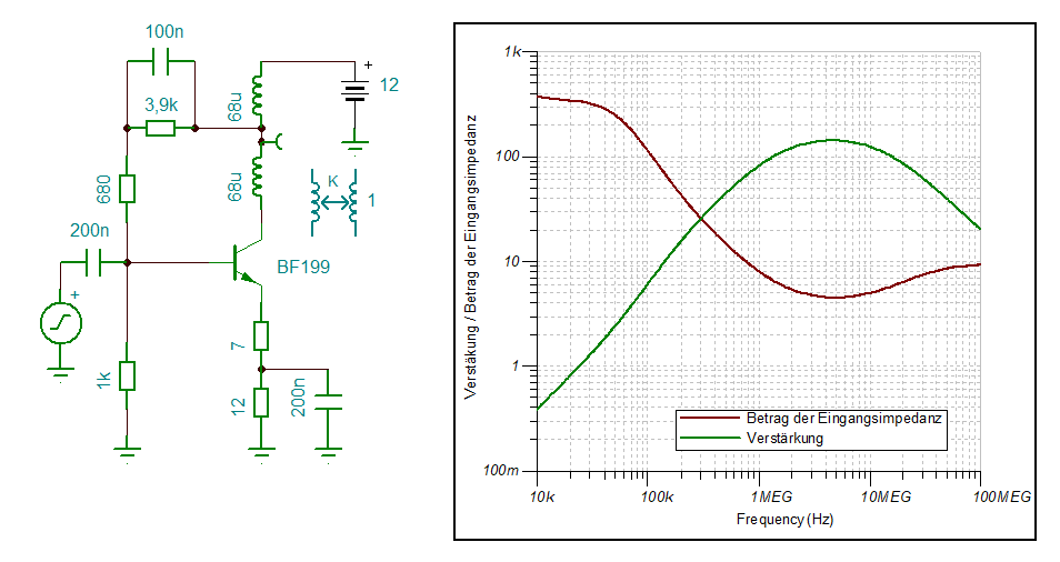

von Arno R. (arnor)
Arno R. schrieb:
> Außerdem hat die Schaltung keinen konstanten Eingangswiderstand von
> 50Ohm. Vielmehr ist der Eingangswiderstand sehr stark frequenzabhängig
> (etwa 400Ohm...5Ohm in der Originalschaltung) und fällt mit der
> Frequenz. Die reine Verstärkung verhält sich etwa gegenläufig. Eine
> halbwegs konstante Verstärkung über ein gewisses Frequenzband ergibt
> sich nur durch die frequenzabhängige Teilung des Eingangswiderstandes
> mit einer Signalquelle mit 50Ohm Innenwiderstand.
Um mal zu illustrieren was das bedeutet, siehe angehängtes Bild. Die
Schaltung arbeitet nur mit einem zusätzlichen Generatorwiderstand (im
Bild nicht vorhanden) linear und bildet mit diesem im Wesentlichen einen
invertierenden Verstärker.
Die BF199 sind zu 5 Stück parallel, um etwa die Bahnwiderstände und
Kapazitäten des 2SC5551 zu bekommen. Am oberen Frequenzende ist aber der
Abfall stärker als mit den 2SC5551, weil deren ft deutlich größer ist.
Die Induktivitäten sind ideal gekoppelt und ergeben in Summe daher
272µH. Der Trafo ist verlustfrei. Kollektorstrom ~53mA.
von Edi M. (edi-mv)
Das sieht ja alles ok aus, und ist plausibel.
Da aber der TE einen starken, deutlich sichtbaren Einbruch bei 7 MHz
moniert, kommt nur eine störende Resonanz in Frage.
Ich denke nicht, daß diese durch den Ringkern, mit welcher
Windungszahlung auch immer( wie der TE schon erprobt hat), mit welchen
Kernwerten auch immer, begründet ist.
Das wäre ja ein wirklich mieser HF- Verstärker. Kann ich mir nicht
vorstellen, daß der so entwickelt wurde. Überhaupt ist die Kurve doch
mies.
Die Resonanz kann aber durchaus im Eingang entstehen, wenn der Ausgang
des Generators zu hochhochohmig ist, oder auch im Ausgang. Dann werden
evtl. Leitungen und Schaltkapazitäten zu Resonanzkreisen. So selten ist
das nicht.
Wie geschrieben, es gibt Meßgeräte, die von Hause aus gleich die
entsprechenden Widerstandswerte für Quelle und Last zur Verfügung
stellen. Bei meinenen Geräten ist das bereits intern so gebaut (kann
aber auf andere Impedanzwerte oder ganz ausgeschaltet werden).
Offensichtlich sind das beim NanoVNA ansteckbare Bauteile, dann sollte
der Meßaufbau evtl. mit diesen ergänzt werden.
Dazu kann ich nur mutmaßen, ich habe keinen NanoVNA.
Das sollte doch recht schnell bewerkstelligt werden können- bitte an den
TE, das ggf. zu tun.
von Arno R. (arnor)
> mies.
Ja, so ist das. Der Entwickler hat scheinbar einfach einen 50R-Generator
angeschlossen und so die Schaltung "entwickelt"; er bekommt dann eine
ganz andere Kurve (siehe Anhang), die mit seinen Angaben rel. gut
übereinstimmt. Aber NUR im Verbund mit dem Generatorinnenwiderstand. Der
Verstärker allein ist Mist.

Was meinst du? Ich habe ja meinen "Messaufbau" beschrieben: einfache S21
Messung mit NanoVNA an VNA Ein- und Ausgang, wie im Bild von
Phasenschieber vom 4.8.23, 13:16 Uhr. Da gibt's keinen Sinn für einen
Abschlusswiderstand.
Danke, das halte ich für möglich. Ich mache erstmal den RK so fertig,
etwa wie im Original-Schaltplan (77,5 uH bei 5 Wdg.), aber daran liegt
es nicht mit der 7 MHz Resonanz.
Dann versuche ich mal, die Emitter-Beschaltung zu verbessern. Die
parallelen SMD-Emitterwiderstände gibt es ja wohl wegen der recht hohen
Leistungsaufnahme bei bis zu 85 mA. Man müsste das mit EINEM Widerstand
wohl durch 0,5 oder 1W bedrahtet umsetzen. Das wird wohl eng auf der
Platine ...

In diesem Fall geht es bei der Parallelschaltung R2/R3/R8 und R9/R10 nur
um die Leistung.
So, habe den RK aus dem Verstärker (11mm Durchmesser) ausgemessen:
Al-Wert = 67,7 nH/N²
D.h. bei den gewickelten 13 Windungen eine Induktivität von 11,4 uH.
Verglichen mit dem Schaltplan (RK FT50-75 mit 5 Wdg. = 77,5 uH) wäre das
viel zu wenig und würde die hohe untere Grenzfrequenz erklären.
Ich wickele jetzt auf einem anderen RK mit 1600 nH/N² neu und habe mit 7
Windungen etwa die Induktivität wie im Schaltplan erreicht (gemessen ca.
81 uH). Mal sehen, wie das Ergebnis ist.
Leider wird aber die 7 MHz Resonanz wohl bleiben.

so wie ich das weiter oben schon beschrieben und gezeigt habe?
> einfach:
https://www.mikrocontroller.net/attachment/605938/RK.jpg
Das würde dir die Übertragungskurve zeigen.

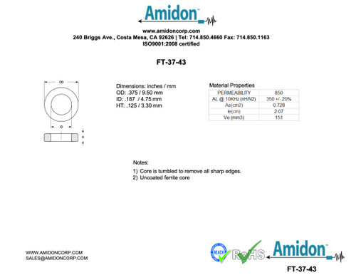

>Das Vorbild ... von W7IUV
Der verwendet in der ersten Version laut Stückliste einen FT-37-43 mit
"10 turns bifilar"
https://www.amidoncorp.com/FT-37-43/
AL=350 nH/n² also nicht ganz so hochgezüchtet.
und im neueren Entwurf auch den FT50-75 mit "5 turns bifilar".
sind das jetzt dieselben Windungszahlen? Vermutlich nicht, also ähnlich
wie hier 2*5 und 2*10

Zum vorliegenden Fall macht mich aber ein Sachverhalt stutzig:
Wäre der RK an der Misere schuld, dann hätte sich bei einer dermaßen
starken Reduzierung der Windungszahl auch die Resonanzfrequenz müssen
signifikant verändern und zwar nicht nach unten, sondern nach oben.
Da das aber nicht der Fall ist, könnte der Notch durch etwas ganz
anderes verursacht werden.
Oh Mann...
So überbordende Abhängigkeit vom Ferritmaterial ist in dem
Frequenzbereich eher ungewöhnlich.
Arno hat doch 20dB Verstärkung bei einer 50ohm Quelle prognostiziert,
also schalte an den Eingang deines Verstärkers ein 20dB 50ohm
Dämpfungsglied. Damit ist der Eingang (fast) passend abgeschlossen und
die vom nanoVNA mit seinem geringen Eingangsdynamikbereich gewünschte
Gesamtverstärkung nahe Null dB erreicht. Dann meße nochmal und poste
bitte lesbare Diagramme.
Da der Verstärker eh nur maximal 11,5 dB gebracht hat, habe ich
nachgemessen mit einem Dämpfer 10 dB am Eingang. Das Ergebnis war
dasselbe. Der NanoVNA sollte aber mit einer 12 dB Dynamik auch locker
ohne Dämpfungsglied auskommen und ein simpler Transistorverstärker wohl
auch ohne ganz exakte Eingangsimpedanz.
Ich habe meinen Einsatz für diesen Verstärker erstmal auf Eis gelegt,
weil ich denke, dass es nicht lohnt. Erfahrung: nicht alles aus China
ist gut. 😉
Danke nochmal für alle Ratschläge!
von Thomas U. (charley10)
Dass die beiden Relais für den Frequenzbereich nicht unbedingt geeignet
sein MÜSSEN, ist bisher nicht aufgefallen?
Für derartige Umschaltungen gibt es spezielle HF-Relais!
Beispiel:
ARK111 (Matsushita)
G6Y-1  (OMRON)
Versuche mal das s21 im passiven Modus zu messen! Die Relais sind dabei
auf Umgehung geschaltet. Wenn sich dabei ebenfalls dieser Notch zeigt,
hast du den/die Übeltäter.
Die 'Dämpfung' am Ausgang ist auch nicht sooo Für Z=50 OHM gemacht!
Dafür gibt es ebenfalls spezielle Dämpfungssteller!
Die Position in der Schaltung hängt vom Einsatzzweck ab.
Geringes Rauschen = Position am Ausgang.
Übersteuerung vermeiden = Position am Eingang!
Habe ich gemacht: S21 praktisch 0 dB Linie.

Das mit diesem seltsamen Notch bei 7Mhz will mir einfach nicht in den
Kopf, ist wider gegen jede Vernunft.
Christoph hat ja ein lesbares Schaltbild eingestellt:
Beitrag "Re: RF Verstärker mit "Resonanz" bei 7 MHz"
Arno hat es dann auf das Grundgerüst reduziert und nachgerechnet.
Da ist keine einzige  Stelle, die einen Notch produzieren könnte.
Dirk hat uns dann noch eine andere Quelle gezeigt
Überall wird nur von 'Breitband...' gesprochen. Die Schaltung wurde
schon vor über 45 Jahren in [1] gezeigt. Über das Material der Ringkerne
mag man streiten. In damaliger Zeit interessierten kaum einen Amateur
Frequenzen unter 1Mhz. Das (kaufbare) Angebot von Ringkernen war damals
nicht so üppig wie heute; man nahm, was man hatte oder bekommen konnte.
Ferrit-Perlen wurden mit Erfolg probiert und selbst mit Gardinenringen
aus Kunststoff wurden Leitungsübertrager gebaut. Mit den damaligen
Transistoren (2N3866, 2N4417, 2N5109, BFW16 u.v.a.m) wurden selbst bei
150Mhz noch 10dB erzielt.
In meinen Augen der ultimative Vorteil der Schaltung: man braucht sich
kaum Gedanken zur Anpassung zu machen, auch wenn die Impedanzen von
50Ohm abweichen.
Dies ganze Probiererei mit diversen Ferrit-Materialien mit auch
unterschiedlichen Wickeltechniken erklärt nicht den Notch und wird ihn
auch nicht zum Verschwinden bringen.
Noch ein Tip zum Messen des AL-Wertes.
Das ganze Gedöns mit z.B. 10 Windungen aufbringen, messen und dann
rechnen kann man sich sparen. Einfach 1! Draht durch den Kern (das
entspricht 1 Windung) und dann messen -> der Wert entspricht dann  AL
nH/n^2.
Probieren, ob das eigene LCR Gerät das kann. Mein neues DE5000 kann das,
aber auch mein mehr als 20 Jahre alter Nachbau des legendären AADE
LCR-Meters kann das.

von Arno R. (arnor)
Wilhelm S. schrieb:
> Dein Rechenmodell beruht auf 5 parallelen BF199. Dein Programm kenne ich
> nicht, und welche Transistordaten du brauchst, weiss ich auch nicht.
> Wäre es möglich, modernere (alte) Transistoren da einzusetzen. Ich denke
> da z.B. an BFR96, BFG135, BFQ34T u.v.a., nur um mal zu sehen, wie die
> sich schlagen.
Das Programm ist TINA. Andere Transistoren ergeben wegen der anderen
Transitfrequenz andere obere Grenzfrequenzen der Schaltung, und man muss
den Arbeitspunkt je nach Stromverstärkung etwas nachstellen. Im Beispiel
mal 2 parallele BFG97.
Die Schaltungseigenschaften sind wegen der 2 Gegenkopplungen
(Seriegegenkopplung mit Emitterwiderstand 7R, und der
Parallelgegenkopplung mit 680R) nur wenig von den Transistoren abhängig.
Allerdings ist die Parallelgegenkopplung und die Spannungsverstärkung
wegen der Signalgewinnung über der Kollektorinduktivität stark
frequenzabhängig. Daraus resultiert die Frequenzabhägigkeit der
Eingangsimpedanz. Ich hätte das nicht so gemacht.
von Martin O. (ossi-2)
Es wäre interessant ob man eine Modifikation findet, die die 7MHz
Resonanz wesentlich ändert.
von Al (almond)
Diese Standardschaltung ist als W7IUV "low band Preamp" recht
verbreitet.
Hier findet man auch die Übertragungskurve
https://www.qsl.net/w/wa3mej//Articles/Other%20Antennas/Low%20Band%20High%20Performance%20Preamp.pdf
http://www.oe1cgs.at/wp-content/uploads/2017/03/W7IUV-preamp.pdf
Das Wes Hayward Buch "Solid State Design for the Radioamateur" in dem
auch diese Stufe mit Dimensionierung beschrieben ist heißt in den
neueren späteren Ausgaben: "Experimental Methods of RF-Design".
Streuinduktivität ermitteln und was kommt dann mit C2, C21, C22 raus?
Der Elko C20 wird vermutlich nicht teilnehmen.
Beinchen hoch und neu messen...
Ja, das ging mir auch so.
Ich habe doch noch weiter gemacht und alles durchgetestet: SMD Teile
(auch den Transistor) gestrippt, vermessen und neu aufgelötet, Relais
getestet, Stromversorgung getestet.
Einziger Erfolg:
Mit 7 Windungen auf dem neuen Toroid (1600 nH/N²) konnte ich jetzt 8,5
dB (-3 dB) bis 135 kHz erreichen.
Leider blieb aber der Notch bei 7 MHz und die zu geringe max.
Gesamtverstärkung mit 11,5 dB.
Dann habe ich mich entschlossen, den Transistor zu wechseln. Ich hatte
mal ein paar angebliche 2SC5551 (Aufschrift BE 0 LZ) gekauft, von denen
ich 1 genommen habe. Keine Ahnung, ob der echt ist.
Ergebnis: Super glatte Kurve (mit Abschwächer 20 dB), siehe Bilder!
Gain: ca. 18 dB.
DANKE noch einmal für die Unterstützung!
von Wilhelm S. (wilhelmdk4tj)
ich bleibe dabei. Wenn die Schaltung ordentlich und mit intakten! nicht
wohlmöglich fehlerhaften Bauelementen aufgebaut wurde, gibt es keine
Resonanzen. Entweder Messfehler oder Fehlaufbau. Nicht nur ich habe in
meinem OM-Leben dutzende dieser Schaltungen für die verschiedensten
Anwendungen aufgebaut. Immer einfach, zuverlässig und stabil; man sagt
ihr ein etwas mageres S12 nach, hat mich bis jetzt nicht gestört.
Hallo Dirk,
herzlichen Glückwunsch und das Wissen und der Verstand haben sich
durchgesetzt.
Deinen Beitrag habe ich leider erst lesen (können), nachdem ich meinen
abgeschickt hatte. Überflüssig, wie vieles in diesem Forum, sri.
Dein Plot geht ja jetzt nur bis 10Mhz, wie weit geht es denn und wie?

Leider erkaufe ich mir mit dem neuen RK eine stark eingeschränkte
Bandbreite, der hat wohl hohe Verluste ab VHF.
Obere Grenzfrequenz jetzt nur noch 31 MHz. Für mich ok, nutzbar also ab
LW-Rundfunkband bis HF.

Aber ca. 1,5 bis 70 MHz (-3 dB) waren mit dem original RK mit 13 Wdg.
drin.

Verstärker original: 1,5..70 MHz
Verstärker neu: 0,135..31 MHz

das Ganze hat mir keine Ruhe gelassen.So ein Mist kann aus dieser Art
Schaltung einfach nicht rauskommen.
Die Schatullen durchwühlt und ein Döschen gefunden, aus dem ich mit
wenig Aufwand etwas machte konnte.
Bitte nicht über den Aufbau wundern, so haben ich und andere in meinem
Umfeld vor 30 und 40 Jahren unseren Krempel zusammengebaut. Funktioniert
bis 144MHz bestens; sehr übersichtlich und servicefreundlich, aber eben
ein bisschen gross. ;-)
Das ist die Originalschaltung,  so wie Arno R. sie berechnet hat.
Transistor ein 2N2219, nichts Aufregendes aber für KW gut zu gebrauchen.
Koppel-Cs auf 100nF erhöht, der ursprüngliche Übertrager war ein
Ringkern Siemens K1, L rund 16µH.  Das ist natürlich für tiefere
Frequenzen etwas sehr wenig. Also einen neuen  Leitungsübertrager
geschmiedet.  Wie man auf dem Bild sieht, ist das Ding zusammengebaut.
Je 2 Kerne zusammengeklebt und ein 6er-Päckchen daraus gemacht. CuL
0,3mm bifilar ca. 8 Wdg. - sri, vergessen zu zählen - entsprechend
verdrahtet, das Ergebnis ist auf dem Foto zu sehen. L rund 1,1mH! Huch,
das ist aber viel....

Wie man auf den Bildern 2219_a.pdf und 2219_b.pdf sieht, ist an den
Kurven nichts auszusetzen. 70MHz war ja auch das Ergebnis des TO. Von
wegen Notch bei wo auch immer! Ich denke, der Ringkern und die
Wickeltechnk sind die Schuldigen.
Dann wollte ich es wissen -> Tausch 2N2219 gegen 2N5109, und siehe da,
es gibt selbst bei 150MHz noch brauchbare Verstärkung. Kein
GHz-Transistor, kein SMD-Aufbau nur ein gescheiter Übertrager.
Zur Erklärung der Bilder: Betriebsspannung 12V, es flossen ca. 50mA, so
wie bei den anderen  auch. Aus dem NWT wurde mit  einem 20dB
Dämpfungsglied eingespeist, also ist die 0dB-Linie bei -20dB!
