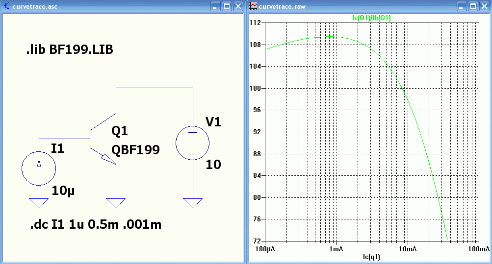

Irgendwie kriege ich es nicht hin, den Punkt maximaler Verstärkung für
den BF199 zu simulieren. Ich meine das Bild Fig. 3 im DB.
Kann sich das mal einer ansehen?
von U. B. (Gast)
Die DC-Stromverstärkung toleriert doch ohnehin, wie üblich, sehr stark.
Da bringt es doch nicht viel, genau den "Buckel" zu treffen ?
In der Grafik im DB ist das Maximum bei 5mA und in der Simulation bei
0,8mA. Die Verstärkung mit 100 kommt hin. Erst dachte ich die Grafik ist
schlicht falsch, aber in der Tabelle spricht man von 7mA und vermutlich
ist dort auch das Maximum gemeint.
Also entweder ich mache einen Fehler oder das Modell ist schlicht
komplett falsch.

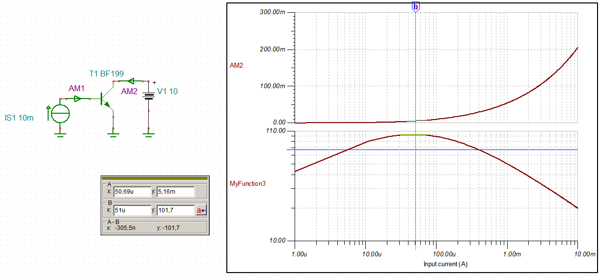

Vielleicht solltest du mal TINA versuchen, da ist das Maximum bei 5mA
und die Stromverstärkung 102.
Interessant. Kannst du das Modell des BF199 aus TINA exportieren?

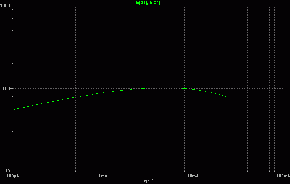

So, mal ne ruhige Minute gehabt und TINA bespielt. Also, exportieren der
Modelle geht über Projekt-Netzliste exportieren. Hab mal PSPICE-Format
ausgewählt und schwupps ist das Modell der Transe in einem lesbaren
File.
Es kann also weitergehen. Je nach verwendeter Lib in TINA sind BF224 und
BF240 zum BF199 gleichgeschaltet.
Huch, beim Export fehlen einige Parameter. Zumindest eine davon steht
aber bei TINA und bei LTspice in der NPN-Help drin. Hm. Vielleicht muß
man die noch einfügen oder sie sind in der betreffenden Modellart
deaktiviert??
Alles im ZIP. Aber erstmal in die Koje.
Hier noch die Help-Files beider Programme für  NPN.
Update:
Von den drei obig gefundenen Modellen in TINA ist nur eines zumindest
bei der DC-Stromverstärkung korrekt (Folgt sehr schön exakt der Grafik
im DB). Die beiden anderen Modelle liegen völlig daneben. Andere
Parameter habe ich nicht getestet. Das erfolgreiche Modell habe ich in
die Standardform gebracht und angehangen. Es ist das welches in TINA
auch für BF224 und BF240 benutzt wird.
So, der Thread ist erstmal gelöst und endlich kann ich area=0.1
ausprobieren.
