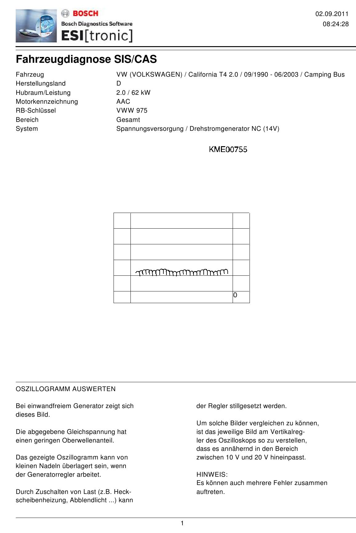

ich habe eben die Spannung an der Autobatterie meines Polo 6N1 gemessen
um zu sehen, wie stark der Einfluss der pulsierenden Gleichspannung der
Lima auf die Batteriespannung ist. Die Messung erfolgte nicht, weil
etwas nicht richtig funktioniert, sondern ganz einfach, weil es mich
interessiert. Tastkopf 1:10 und Leerlaufdrehzahl ca 750 U/min.
Dabei kam folgendes heraus:
http://www.dekarl.de/Ripples%20Batterie%20Polo6N1.bmp
Dabei wundern mich zwei Dinge:
1. Die Periodendauer von ca 2,5 Millisekunde (also etwa 400Hz)
2. Die Spannungsspitzen alle 2 Millisekunden (also etwa 500Hz)
Habt ihr eine Ahnung wo diese zwei 'Wunder' zustande kommen?
Danke und VG
Karli

von Michael (Gast)
Hat dein Rigol Akkubetrieb ?
400Hz ? Warum nicht ? Was hast du erwartet ? 50Hz
Die Peaks ? Keine Ahnung, da ist aber doch noch eine regelung zwischen
LiMa und Akku.
Mess doch mal den Ladestrom.

von EGS (Gast)
Moderne Autos haben den Vorteil bereits bei Leerlaufdrehzahl die
Batterie zu laden.
Dazu wird im Leerlauf immer die Erregerspule mit Spannung versorgt.
Zusätzliche Ripple dürften die MAgnetventile der Einspritzung andere
Aktoren die Induktiv arbeiten oder auch deine Zündspulen erzeugen.
In einem normalen KFZ-Boradnetz kann es grundsätzlich immer zu
Spannungspitzen bis über 100V kommen.
Deine Oszidaten sehen für nen Polo 6N normal aus.
Gruß EGS

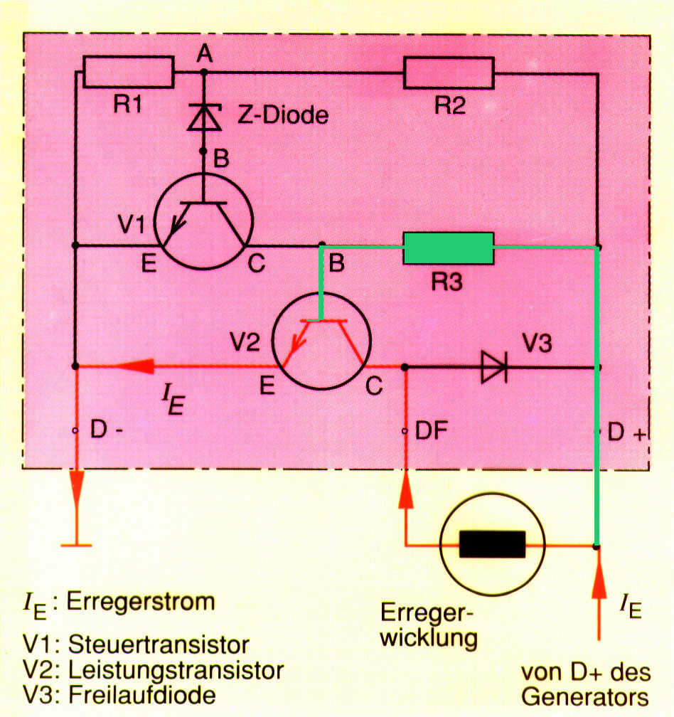

von Reiner O. (elux)
Ben _ schrieb:
>> Die Regelung ist voll digital, an - aus - an - ...
> Woher WEISST Du das? Das wäre mir neu.
Anbei mal einen Prinzipschaltplan des Hybridreglers, wenn der TO einen
solchen hat. Da siehst Du dann, warum nur "an - aus - an...".

von Karli (Gast)
>> du hast vergessen etwas wichtiges zu erwähnen und zwar wie
>> alt deine Batterie ist und wie dein Fahrverhalten ist (viel
>> Kurzstrecke, eher Langstrecke), denn davon hängt es ab, ob
>> deine Batterie noch i.O. ist bzw. wieviel Ladekapazität noch
>> zur Verfügung stehen.
Wie ich oben glaube ich schon mal erwähnt habe: Mein Auto hat keine
Probleme, es fährt einwandfrei. Es geht mir nur um das Funktionsprinzip.
Gehen wir davon aus, dass die Batterie neuwertig ist. Dann dämpft sie
Spannungsspitzen ja weg, wohl vergleichbar mit einem gigantischen
Kondensator mit paar mehreren Tausend Farad. Aber auch dann hat man wohl
noch einen Restripple.
@Rainer O.
Danke für dein Prinzip-Schaltbild. Ich bin zwar kein gelernter
Elektriker/Elektroniker, aber ich glaube, ich kann das verstehen. Lass
mich die Schaltung in meinen Worten beschreiben und bitte korrigiere
mich, wenn ich etwas falsches schreibe:
R1 und R2 wirken wie ein Spannungsteiler. Wenn die Spannung zwischen D+
und Masse einen bestimmten Wert erreicht/überschreitet, wird die
Durchbruchspannung der Z-Diode überschritten. Es fließt ein Basisstrom
in V1, so dass dieser leitend wird. V1 und R3 bilden ebenfalls einen
Spannungsteiler. Wird V1 leitend, so bricht die Spannung am Punkt B
zusammen, so dass kein Basisstrom mehr in V2 fließen kann. Nun sperrt
dieser. Es fließt kein Strom mehr durch die Erregerwicklung. V3 ist
wahrscheinlich nur eine Freilaufdiode, um Spannungsspitzen zu
unterdrücken, die beim Abschalten des Erregerstromes auftauchen würden.
Die Erregerwicklung kann sich über V3 entladen.
So erscheint mir das ganze Plausibel. Dennoch:
Die Induktionsspannung des Generators ist ja proportional zur Drehzahl.
Und bei Dauer-Ein der Erregerspannung käme eine sehr hohe Spannung an
die Batterie, die diese kaum noch abpuffern kann.
Könnte man es vielleicht so erklären?

öffnet genau dann, wenn zwischen D+ und Masse 14,4 Volt anliegen, dann
würde in dem Moment die Erregerspannung wieder abgeschaltet werden. Der
Erregerstrom fließt über V3 eine gaaanz kurze Zeit lang weiter, fällt
aber bereits wieder ab. Auch die induzierte Spannung in der
Hauptwicklung im Stator der Lima fällt jetzt ab, die Batterie wird nun
auch wieder ein wenig entladen (abhängig von der Anzahl der
eingeschalteten Verbraucher). Irgendwann unterschreitet die Batterie
wieder einen Schwellenwert, so dass die Z-Diode wieder sperrt und das
ganze Spiel beginnt wieder von vorne. Also Erregerstrom steigt langsam
an, induzierte Spannung steigt wieder langsam an, Batteriespannung
steigt wieder langsam an, Schwellenspannung wird überschritten...
Was dazu allerdings nicht passt ist die 75V Spannung der Z-Diode. Müsste
die nicht abgängig vom Verhältnis von R1 und R2 irgendwo zwischen 0 und
14,4V liegen?
Und: Je schlechter die Batterie ist, umso schneller müsste obiger
Regelkreis ablaufen, aber aus welchem Grund sollte der Regelkreis
aufhören zu funktionieren, wenn man die Batterie ganz abklemmt?

<Was dazu allerdings nicht passt ist die 75V Spannung der Z-Diode.
<Müsste die nicht abgängig vom Verhältnis von R1 und R2 irgendwo
zwischen <0 und 14,4V liegen?
Klar. Mit diesen Z-Dioden meinte ich die im Hauptgleichrichter des
Generators. Die Z_Diode im Regler ist m.W. sowas wie ZD 6,3...
LG
Elux
von Ben _. (burning_silicon)
Genau das sehe ich eben nicht. Da ist kein Schmitt-Trigger mit Hysterese
drin und folglich arbeitet das Ding wie ein kleiner analoger Verstärker.
Normale Transistoren sind STROMgesteuert, und der Strom über R2 steigt
auch bei Erreichen der Z-Spannung verhältnismäßig langsam, woraufhin der
Basisstrom von V2 ebenfalls langsam zurückgeregelt wird - und nicht
schlagartig.
von mhh (Gast)
> schlagartig.
Also bitte, das ist eine PRINZIPSCHALTUNG. Natürlich ist dort real eine
Hysterese drin.
Ich glaub da nicht dran. Damit würde man sich zusätzliche Störungen
einhandeln und bei der Induktivität die der Läufer hat auch die
Freilaufdiode ordentlich quälen.
von mhh (Gast)
Glaube es ruhig.
Die quält sich viel weniger als ein Analogregler, mit denen auch schon
vor vielen Jahren Versuche gemacht wurden.

Vergleiche mal das Bild mit dem angehangenen.
Die Spikes in Deinem Bild sind die bei Bosch erwähnten Nadeln -> wo
kämen die wohl her, wenn analog geregelt würde ???

von Karli (Gast)
Dann würde ich mal sagen, entspricht mein Oszilloskopbild exakt dem auf
dem Bosch-PDF + die erwähnten Nadeln.
>> Vergleiche mal das Bild mit dem angehangenen.Die Spikes in
>> Deinem Bild sind die bei Bosch erwähnten Nadeln -> wo kämen
