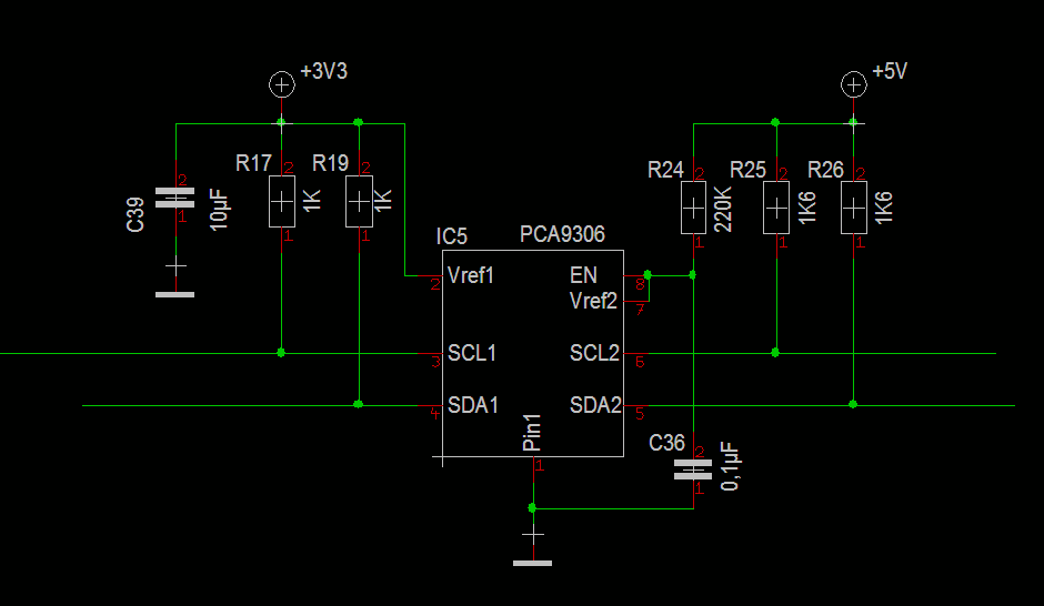

Hallo ich besitze seit kurzem ein Motorola international 1000, welches aber anscheinend nur 5V SIM-Karten annimmt. Habe es schon so gut wie überall probiert aber keiner kann mir wirklich weiter helfen. Hab mich schon durch die Suche gearbeitet und da was von einem Levelshifter gelesen. Das Problem ist das ich kein Elektroniker bin also fast kompletter Laie. Ich müsste mal wissen wie ich eine Schaltung aufbauen kann das das Mobiltelefon "denkt" es hätte ne 5 V SIM Karte drin. Natürlich mit Bauelementen die mann überall bekommt. Am besten gleich mit Schaltplan.... :D. Vielen Dank im Voraus Gruß Steffen PS: wer kann mir vielleicht sowas bauen? gegen Bezahlung steffen.arnold3 "at" freenet.de

Ich schrieb: > Warum willst du das Handy denn benutzen? > Bei Ebay gibt´s auch billige Handys welche "normale" SIM´s unterstützen. Ich denke es geht daraum das dieses Gerät kein Handy sondern ein Festeinbau ist das zudem auch noch mehr Leistung bringt. Damit ist selbst in Gebieten mit schlechter Versorgung noch Betrieb möglich. ICh selbst hatte lange Zeit noch ein Siemens P1 im Auto. Ist schon bequemer. Beim letzten Autowechsel ist es dann aber nicht mehr mitgewandert. 3V/5V (Abwärtskompatible) Karten waren so um 99/2000 der Standart. Meine VertragsSIM ist so noch eine. Die sind aber schon sehr lange nicht mehr gängig. ich meine so um 03 rum (+/- ein Jahr) sind die dann den reinen 3V Karten gewichen. Und die Versorgung mit diesen SIM auf Antrag ist glaube ich von den Mobilfunkanbietern um 2008 eingestellt worden. HAt eigendlich jemand schon mal mit Pegelwandler erfolgreich eine 3V Karte in einem 5V Gerät betrieben? Beim Autotelefon mechanisch ja durchaus Sinnvoll lösbar. Nicht das es da noch andere Unterschiede, z.B. im Protokoll oder der Geschwindigkeit gibt die dann dafür sorgen das trotz Spannungsanpassung das nichts wird. (Ich habe mich für die Technik der SIM KArten nie sonderlich interessiert, weiß das deshalb nicht) Gruß´ Carsten
Carsten Sch. schrieb: > Nicht das es da noch andere Unterschiede, z.B. im Protokoll oder der > Geschwindigkeit gibt die dann dafür sorgen das trotz Spannungsanpassung > das nichts wird. Ich habe irgendwo gelesen, dass der ggf. größere Speicher solche Probleme verursachen kann. Ich schätze hängt mit überlaufenden Variabelen zu tun in der Firmware. Also eine Funktionsgarantie kannst du nicht erhalten. Als Schaltung brauchst du einen Pegelwandler, Schaltplan und Bauteilliste findet man hier im Forum

Und dieses IC:http://de.farnell.com/texas-instruments/pca9306dctr/translator-dual-bi-smd/dp/1470936 ??

Hallo, so die Teile trudeln jetzt im laufe der Woche ein, werde das dann nach diesem Shaltplan aufbauen: http://www.mikrocontroller.net/attachment/98131/Levelshift.PNG Auf welche Seite muss dann die SIM und wo das Handy angeschlossen werden?

Also ich habe die Schaltung aufgebaut so wie in dem Schaltplan den ich gepostet hatte. Mit einem Flachbandkabel hab ich die Kontakte vom Handy abgenommen und alles angeklemmt (Level Shifter PCA 9603). Doch es tat sich nichts, das Handy sprang sofort auf "prüfen", ohne "Leseverzögerung". Die neue SIM hatte ich auf dem Tisch liegen und die Kontakte hatte ich mit Klebeband erstmal provisorisch angebracht. Nach ca. 2,5 Stunden herumprobiererei hatte ich erstmal die Schnautze voll und ich wusste mir auch keinen Rat mehr. Habe auch die Spannungen gemessen, aber vom Handy kommt nur ein ganz kurzer 5V Impuls und dann nichs mehr. Heute war ich dann in nem Fachgeschäft die Früher Autotelefone eingebaut haben. Der Mitarbeiter hatte viel Geduld und hat mit Vorführ-SIM-Karten probiert, aber alles ohne Erfolg. Dann kam ein älterer Mitarbeiter dazu, der wiederum meinte dass er schon viele solcher Fälle hatte das die eingebauten Geräte nicht mehr funktionierten weil es keine 5V Karten mehr gibt. Er muss wohl selber schon alles mögliche probiert haben und er ist zu dem Ergebnis gekommen dass diese Telefone, Zitat:"Nie wieder gehen werden"..... Aber das kann ich nicht Hinnehmen ich werd erst ruhen wenn das Teil wieder geht koste es was es wolle.... @Niklas: ja sobalt ich was neues weiß meld ich mich hier.....
