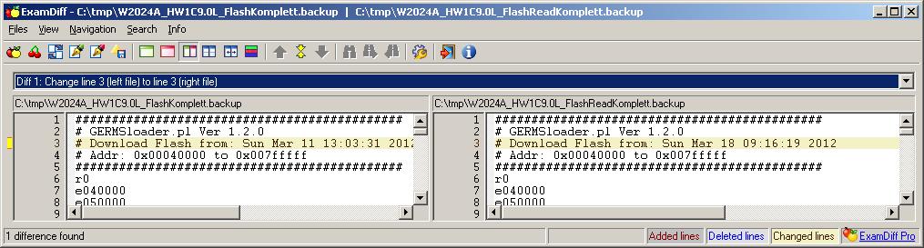

von Sebastian S. (sebastian_s47)
Hallo Hayo,
habe die Firmware mal geflasht und die ID ausgelesen.
Mein Oszi ist ein W2022A, dass ich September 2011 bei einer eBay Auktion
von Welec erstanden habe. Flash ID ist die 0193 - also scheinbar der AMD
Flash Chip.
Sebastian

von Blue F. (blueflash)
@Sebastian
btw. Deine Hardware ID wäre für unsere Statistik auch interessant,
kannst Du die auch noch mal posten, und evtl. die Seriennummer?
Gruß Hayo

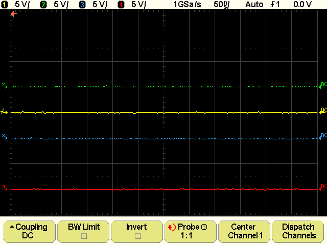

von Johannes S. (demofreak)
Hm,
ich hatte gerade ein sehr seltsames Phänomen nach dem Flashen der 5.5:
- geflasht
- Default Setup
- Zeitbasis hin- und hergedreht
- Calibrate Offsets
Soweit alles hübsch, bis auf dass Kanal 4 ein geringfügig höheres
Rauschen bzw. kleine Spikes in negativer Richtung aufweist, was vorher
nicht so war.
- alle Kanäle nacheinander aktiviert und "Center Channel X" gedrückt
Auf einmal hatte Kanal 4 Rauschen in Höhe von ca. 1.5-2 div. Das blieb
auch, als ich alle anderen Kanäle testweise deaktiviert habe. Sobald ich
den Kanal auch nur wenige Pixel nach oben oder unten aus der Mitte
gedreht habe, war das Rauschen weg bzw. auf Normalniveau. Wieder in die
Mitte gedreht bzw. gedrückt und es rauscht.
Als ich alles für ein paar hübsche Screenshots vorbereiten wollte und
nochmal alles durchgeschaltet habe, verschwand der Effekt urplötzlich.
Ich hau jetzt nochmal die 5.4 drauf und guck mir das genauer an.
/Hannes

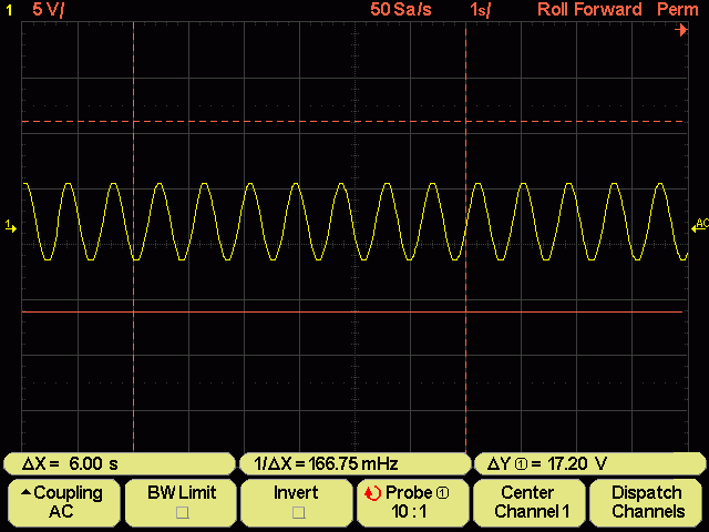

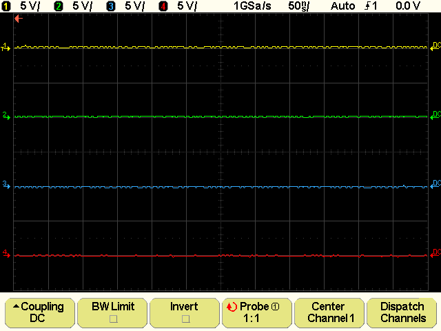

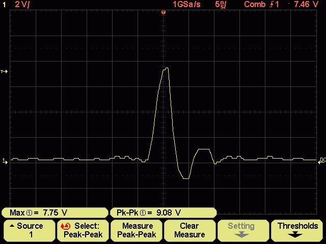

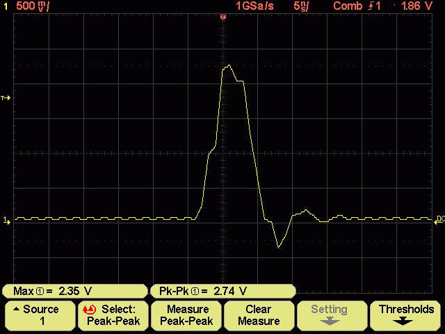

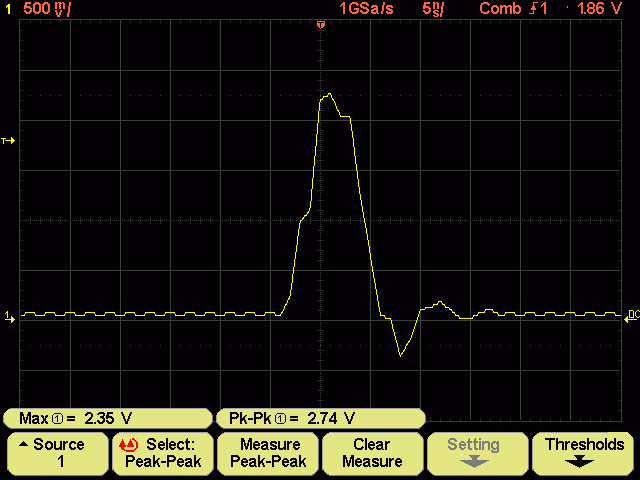

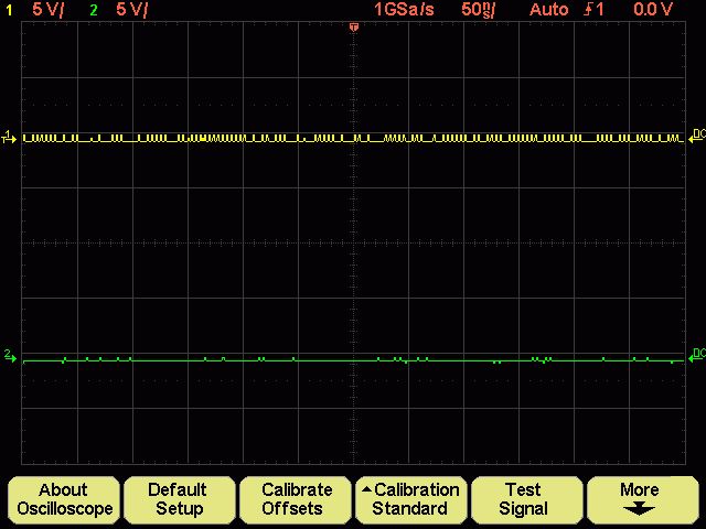

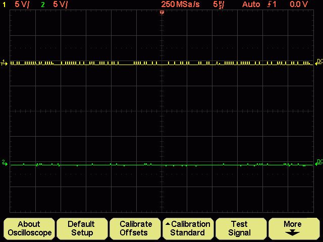

> nicht so war.
Zu den Spikes siehe Bild 0003, da sind sie zu sehen, weil ich das Noise
Filter abgeschaltet habe. Ist mir mit den älteren Versionen nur nicht
aufgefallen, weil ich sonst als erstes das Filter vom Typ "Smooth"
einschalte, und das bügelt diese Spikes weg.
Ich habe das Problem nicht mehr provozieren können, aber weil ich einmal
dabei war: die Verschiebung der Kanäle erzeugt nach wie vor ein Offset
der Nulllinie. In Bild 0000 sieht man eine leichte Verschiebung von
Kanal 1 nach oben, während nach Druck auf "Center Channel 1" dieses
Offset nicht mehr vorhanden ist (Bild 0001).
Gibt es dagegen schon ein Mittel, welches ich nur überlesen habe?
/Hannes

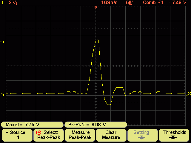

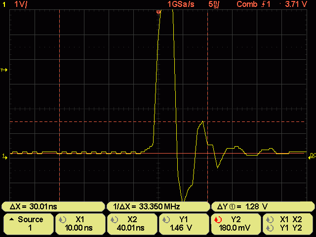

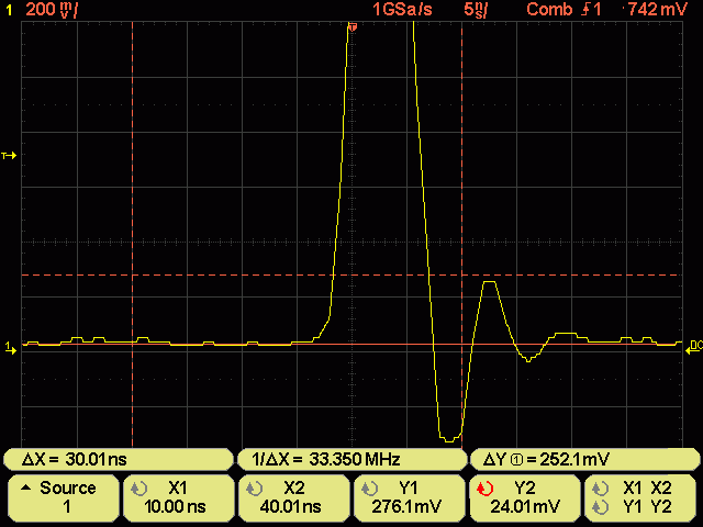

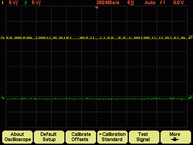

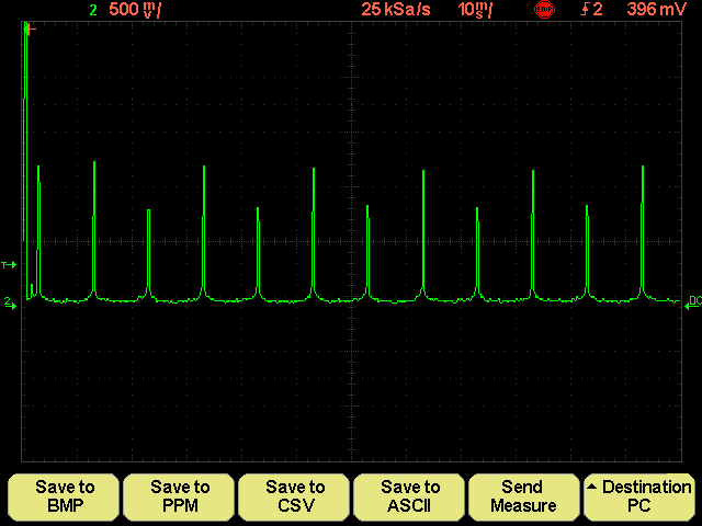

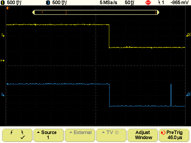

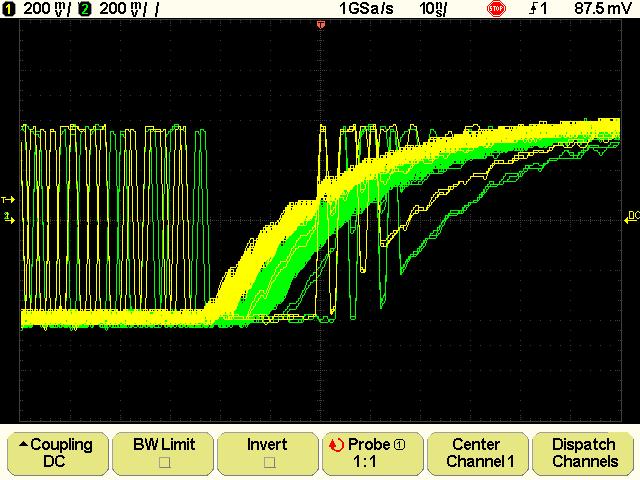

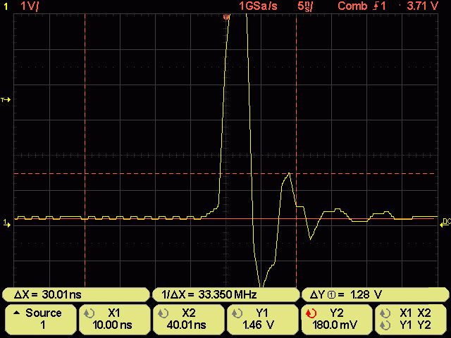

von Rainer H. (rha)
ich möchte nochmal was zum "Spike-Problem" beitragen. Das Bild oben
ergibt sich bei mir, wenn ich längere Zeit den "Edge ok" Test mache. Ich
finde es auffällig, dass die Fehler immer das Niveau des anderen Pegels
haben. Kann das evtl. auch an der RAM-Adressierung liegen, d.h. die
Soft-CPU greift an falsche Adressen bzw. ist der RAM-Zugriff vom Timing
her nicht optimal (zu schnell)?
@Hayo: Gibt es die Möglichkeit testweise langsamer aufs RAM zuzugreifen?
Oder bietet Osoz eine RAM-Testmöglichkeit?
Viele Grüße,
Rainer
das kann ich so bei meinem Gerät bestätigen, HW 8C7.0C
Tritt also nicht nur bei den 50µS auf (bzw. dort konnte ich es bisher
noch nicht reproduzieren), wohl aber auf 10ns.
von Rainer W. (rawi)
Rainer H. schrieb:
> Ich finde es auffällig, dass die Fehler immer das Niveau des anderen
> Pegels haben.
Die Idee mit der falschen Adressierung hatte ich auch schon. Für eine
Zuordnung könnte man es mal mit einem Sägezahn füttern.
Ich habe die Beobachtung gemacht, dass wenn das Scope frei läuft (d.h.
Auto Trigger mit Trig.-Level außerhalb des Signals) der Peak um die als
PreTrigger eingestellte Zeit vor dem rechten Ende des Trace-Speichers
auftaucht (Horizontalposition ganz nach recht).
Rainer W.
Hallo Jungs, bin mal wieder grad vom Griechen zurück (wir sind quasi
schon adoptiert).
Also die Idee mit der Adressierung geht schon in die richtige Richtung.
Es ist im wesentlichen ein Timingproblem beim Auslesen/Synchronisieren
der vier einzelnen ADC. Diese müssen ja Ihre Werte abwechselnd ins
schnelle RAM schreiben. Wie uns der frühere Entwickler (mit dem Jörg
Kontakt aufgenommen hat) bestätigt hat, gab es von Anfang an
Timingprobleme in diesem Bereich, die die Wittigs (die den VHDL-Teil
entwickelt haben) nie so richtig in den Griff bekommen haben.
Das Ganze ist also ein FPGA-internes Problem, an dem wir mit der
Firmware wenig ändern können. Einzige Möglichkeit ist, ein wenig die
Registereinstellungen zu variieren oder Softwarefilter nachzuschieben.
Allerdings ergeben sich im Gespräch mit diesem Entwickler gerade neue
Perspektiven, aber da möchte ich Jörg jetzt nicht vorgreifen. Sagen wir
mal so, ich bin optimistisch und gespannt was sich da so ergibt.
Gruß Hayo
Ach ja noch zum Edge-Test. Kanal 3 + 4 sind bei mir auch ausgefranst.
Leider läßt sich das auch mit diversen Registervariationen nicht
beseitigen.

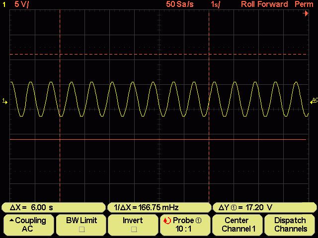

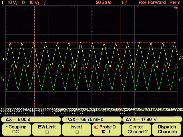

Hi there Hayo, Guido and all guys!
As promised here my review of the new 1.2.BF.5.6 firmware.
As always are not a criticism but only for knowledge and reference.
I tested it on my W2012A setting it both Normal and Fast the ADC
configuration.
1)External Trigger selection do not works, when You push its button
trying to select between Ext and TV then Ext is stuck on >LF Reject< and
TV on >TV Vert Sync<, the respective buttons do not work.
2)After I tried to use Ext Trigger even if CH1 or CH2 are set, then
trigger do not works and the waveforms dance back and forth on the
screen a little bit as when ALT Trigger is set.
Sometime this fact it is also if formerly it is used ALT Trigger.
Only way to fix it is to performing a reset, after this all it is OK and
trigger resumes its operation.
No matter what is trigger mode (Auto, Normal or Combi), it happens
regardless their.
3)When there are changes on the bottom labels (i.e. using Cursors or
Quick Measure), I get corruption on the bottom of the screen, sometimes
even in upper and middle parts.
This is even using USTB.
Please take a look at my screenshots, thanks.
4) Sometime I noticed freeze, especially after I used slow time base
range.
Also as in former releases, amplitude of a slow sinusoidal waveform
changes it with setting AC or DC coupling: when DC is set the amplitude
is right but when the choice it is AC then amplitude it is wrong (little
than before with the DC setting).

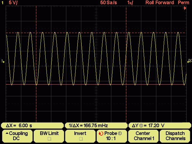

Even when I test pulse behavior, as I already wrote with the previous
firmwares release, the signal amplitude change with the Volt/Div choice,
so passing from 2V/Div to 500mV/Div the waveforms drawn on the screen
decreases instead of increasing.
For both the anomalies please look at my screenshots, thanks.
ALT Trigger seem to me to be useful and that it works great, a really
excellent implementation, thank You very much Hayo: RESPECT!!!!!!!
Talking about improvements.
Now we can choose to show or hide markers' line when Quick Measure are

von Luc (Gast)
Guten Abend an alle.
Eine notwendige Klarstellung.
I think I expressed myself badly so I could be misunderstood.
What I wanted to write it was related to the the AC behavior in the low
frequencies range about few Hz, I did not want to mean a software or
hardware problem.
I just wanted to describe the AC behavior when inputs are affected by
low frequency signals.
I know when AC coupling is selected then signal passes through a
capacitor to reach input stage.
This capacitor's value is 61nF, so its impedance is 2,2Mohm @1,2Hz
(261kohm @10Hz), nothing strange if there is attenuation with so low
frequencies.
As I am already wrote, I am interested about the Welec's bandwidth so I
wrote about the low frequencies behavior when AC coupling is set because
other DSOs do not show it.
I am here only for this little clarification because I would not anyone
thought that the cause is in the open source firmware, my clarification
it is necessary.
See You later.
Please, apologize me for the imprecision.
Ich entschuldige mich für das Missverständnis.
Mit freundlichen Grüßen,
Luc
Hi Luc and all others,
thanks for testing and reporting.
Ext. trigger should be ok now. Freezing can normaly be solved by using
Run/Stop button - I'm just searching for the reason...
AC coupling is only good for higher frequencies! For lower frquencies
the input capacitors are working as high pass filters. So You have to
choose DC coupling for lower frequencies.
kind regards
Hayo

Ich "D..." habe leider die Urdaten des Hersteller gelöscht. Wisst Ihr an
welchen Stellen die Daten der Hardwarerevision und SN stehen??? Gibt es
noch andere wichtige Parameter die gerätespezifisch sind???
Hat jemand eine Sicherung dieser Daten mit der Hardwarerevisionsnummer
1C9, Softwareversion V1.4 und dem Oszityp W2024A?
Ich wäre dem Retter zu tiefstem Dank verpflichtet ...
Gruß Andreas
Andreas W. schrieb:
> Hallo Ihr,
> ich freu(t)e mich auch ein stolzer Besitzer eines W2024A zu sein.
Willkommen im Club.
> Nun aber meine peinlichste Frage ...
Wie hast Du das denn gemacht?
> Wisst Ihr an
Das ist eigentlich im FPGA fest eingebrannt - zumindest nach meinen
Erkenntnissen.
> Gibt es noch andere wichtige Parameter die gerätespezifisch sind???
Ja, die Registerwerte im Protected Flash. Aber auch die sind nicht so
leicht zu löschen. Wenn Du das geschafft hast wüßte ich gerne wie!
Eine kleine Übersicht von verschiedenen Revisionen und deren Besitzer
findest Du hier:
http://sourceforge.net/apps/trac/welecw2000a/wiki/usersinstrument
Das sollte kein Problem sein.
Meine beiden sind leider 8C7 Geräte bei denen die Register anders
gesetzt werden. Die Registersettings der 1C9 Geräte ist mir aber
bekannt. Zur Not kann man die erzwingen. So oder so kriegen wir das
schon hin.
Gruß Hayo

von Andreas W. (andiiiy)
OH OH ... 2 Stunden und 28 Minuten
... leider ohne Erfolg.
Kann ich überhaupt eine Flash-Datei mit Perl-Script erstellt mit dem
Welec Updater V0.4.8A22 verwenden ???
Gruß Andi
Wenn ich mir die zurück gelesenen Daten (nur mal ein kleiner Teil)
ansehe, dann kann ich keinen Unterschied erkennen. Mich wundert, dass
die Hardware beim Booten nicht richtig angesprochen wird (schalten der
Relais).
Noch mal meine Frage zur Hardwareversion. Kann man das auf dem Mainboard
auch erkennen?
Gibt es evtl. noch Ideen?
Gruß Andi

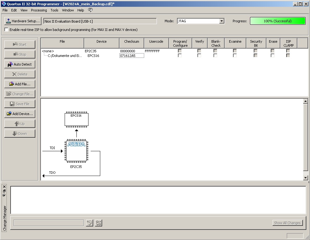

von Martin H. (martin_h85)
Hallo Andreas,
ich hatte vor kurzem das gleiche Problem mit meinem W2014. Ich habe dann
das Backup von brandiac aus dem Thread :
http://sourceforge.net/apps/phpbb/welecw2000a/viewtopic.php?f=5&t=53
geflasht. Dabei habe ich es über USB  mit dem USBBlaster per JTAG
geflasht. Leider kenne ich den Unterschied zwischen dem 2014 und dem
2024 nicht aber bei mit lief es danach wieder.
Ich hoffe das es bei dir genauso funktioniert.
Gruß,
Martin
@Hayo,
Hayo W. schrieb:
> Womit flashst Du?
jetzt auch mit dem Perl-Script ... (superschnelle 2400 sek. für alles)
> Perl Skript komprimiert/unkomprimiert?
perl GERMSloader.pl -d COM1 -w XYZ.backup
Gruß Andi
Hallo Martin, hallo Hayo,
ja auch mit dem Perl-Script gibt es kein Erwachen mehr. Die neue
Updatedauer mit dem Script liegt bei 1163.2 Sekunden.
@Matin
Die beiden Geräte unterscheiden sich nur in der Bandbreite ...
2014 ... 4 Kanal mit 100 MHz
2024 ... 4 Kanal mit 200 MHz
Ich frage mich nur wie die FW des FPGA's teilweise weg sein soll. Ich
hatte auch das originale Welec-Update-Tool per USB verwendet. Das war
vermutlich mein Fehler ...
Da kann ich jetzt nur noch auf die Suche nach dem Abbild des FPGA's
machen. Oh wie bitter ... ich glaube da brauche ich noch weitere Hilfe.

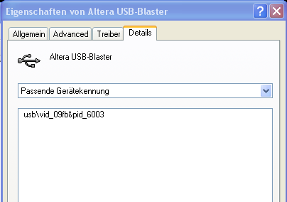

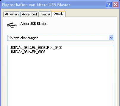

von Michael D. (mike0815)
Martin H. schrieb:
Hallo Martin,
Ist ja interessant, das du über USB flashen konntest!
Der USB-Blaster-Treiber ist ja klar. Was heißt per JTAG geflasht???
Über USB-Kabel mit dem Quartus-Programmer, oder wie? Weil der
JTAG-Hesder ist ja auf dem Mutterbrett vom DSO.
Gruß Michael
Hallo Michael,
Ja genau. Ich habe erst mit dem HID-Inf Treiber das gerät in den Nios
Dev Board Modus versetzt und danach die Treiber aus dem Quartus
Programmer genommen.
Danach kann man das Oszi mit dem Quartus Programmer flashen. Die
Beschreibung dazu steht auch im Wiki bei dem Upgrade von W2000 zum
W2000A.
Gruß Martin
Hallo Andreas.
Ich habejetzt ein wenig mit dem Quartus-Programmer herum experimentiert.
Dabei habe ich natürlich mein Welec quasi "abgeschossen", na toll...
@Martin
...das war dein Original.jic
Das Teil ist 2049kB groß, was ein Quartus-Dump ja auch ist, nur konnte
ich danach nicht mehr die FW's aufspielen, da der Germsmonitor per
Tasten, nicht mehr zu aktivieren war!  :-(((
Ebenfalls geht das auch nicht, wenn der Quartus-Programmer das DSO per
USB in den Programmiermodus versetzt hat. Es lässt sich die RS232 nicht
mehr ansprechen, keine Ahnung warum das so ist, vielleicht wird die
dadurch blockiert?!?
Eigentlich wollte ich ins Bett, hat mir aber keine Ruhe gelassen und das
Teil wieder zum Leben erweckt!
Also, Festplatte durchsucht und einen originalen Dump von meinem DSO
(2009) im .jic Format gefunden, den ich damals mal gezogen hatte.
Das Teil geladen, benötigte Haken gesetzt und in einer Minute war der
Dump im Device EP2C35 mit EPCS16 .
Anbei mal ein Shot
Morgen Abend kann ich, wenn Interesse besteht, eine kurze Anleitung
geben, wie man einen kompletten Dump mit dem Quartus-Programmer über USB
zieht, hab's gerade heraus gefunden. ;-)

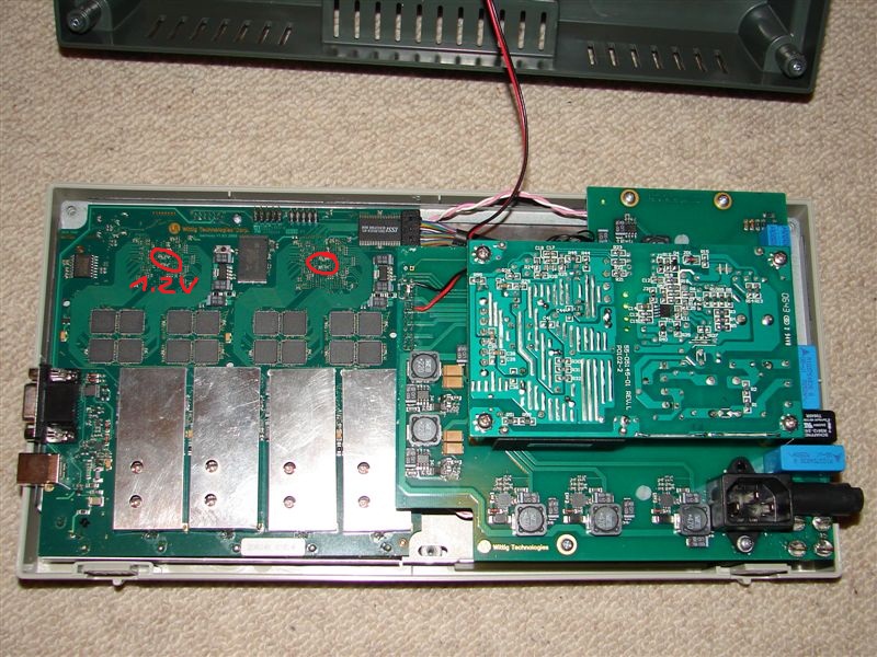

dem ich dazu gepostet habe:
Die Kernspannung des
1. FPGA liegt bei mir knapp unterhalb der zulässigen Untergrenze von
1,15V, beim zweiten messe ich sogar nur 1,07V. Gemessen direkt unter den
FPGAs an den Abblockkondensatoren für den Kern. Hier wieder die Frage:
hat jemand Vergleichswerte? Da es auf jeden Fall zu wenig ist, werde ich
die Versorgung mal überarbeiten und sehen, was passiert. Dasselbe
Problem ist übrigens auch bei den ADCs vorhanden: die digitale
Versorgung liegt direkt an der Grenze des Erlaubten (die werden direkt
aus dem 1.8V Schaltregler versorgt, der eine halbe Meile weit entfernt
sitzt...). Eventuell könnte das bei den Vierkanalgeräten die Probleme
auf Kanal 3/4 verursachen, würde mich jedenfalls nicht wundern.
Sind deine Kernspannungen auch zu niedrig?

Ich möchte mich jetzt mal daran machen, das FPGA Config Flash
auszulesen,
mal sehen ob das klappt. Falls ich es auslesen kann, würde sich jemand
finden, der meine Datei mit seinem Readout vergleicht? Oder hat jemand
ein Dump seines W2024A Config Flashs zur Hand, das ich testweise
reinladen könnte?
Schonmal danke für eure Hilfe!
Michael

leider muss ich Dich enttäuschen - der Flashspeicher ist in Ordnung. Ich
habe das komplette Programm geladen, Oszi ausgeschalten und Flash
komplett gelesen.
Der einzige Unterschied lag wie erwartet in der Datumszeile ... siehe
Bild.
Als nächstes versuche ich mal einen Speichertest durchzuführen. Hattes
Du evtl. schon mal ein kleines Programm geschrieben??? Das wäre jetzt
sehr hilfreich. Alternativ werde ich über den Germsloader auch den
Speicher (RAM) beschreiben und gleich wieder lesen ... mal sehen was da
raus kommt.
Gruß Andi
@Jörg,
da ich nun so hilflos war, hab ich mich auch mit dem EPCS16 beschäftigen
müssen und wollen. Tatkräftig stand mir Michael (mike0815) zur
Verfügung.
1. Quartus installieren
2. Wenn der Treiber installiert ist ...
http://sourceforge.net/apps/trac/welecw2000a/wiki/USBBlaster
Schau zusätzlich mal in den Eintrag vom Michael bezüglich vollständigen
Treiber...
Beitrag "Re: Wittig(welec) DSO W20xxA Open Source Firmware (Teil5)"
3. Die Brücke geschlossen ist ... (Derzeit kann ich nur für die W2024A
User sprechen) ... siehe Bild auf dem Link vorher im Kapitel "Notes for
Welec 20X4 users"
4. "Auto Detect" im Quartus drücken ... sollte einen EP2C35 anzeigen!
5. Der folgenden Anleitung folgen ...
http://sourceforge.net/apps/trac/welecw2000a/wiki/FPGAConfigFlash
siehe angehangenes Bild ...
FERTIG
Ich habe mal meinen Dump angehangen. Was mich wundert ist die Checksumme
die kein anderes Gerät unter ...
... aufzeigt. Diese lautet: 071612A5
Ob dieser Dump funktioniert kann ich leider nicht sagen, da mein Gerät
mich nicht ansehen will ;-)
Welches Gerät hast Du? Kannst Du Deinen Dump danach auch mal zur
Verfügung stellen?

Wie kann ich vom S-Record "tomcat.flash" die "tomcat.ucl" erzeugen?
Ich will nach der ext.Trig Hardware-Mod. nach Jörg an meinen Oszis noch
mal die Pegel nachmessen und denke, daß da noch beim Umschalten zum
Linetrigger ein bestimmter PWM-Wert gesetzt werden muss.
Gruß Jürgen
von Jürgen (Gast)
Andreas W. schrieb:
> Ich wäre über einen alternativen Dump für ein W2024A auch dankbar ...
Bitteschön! Ich hoffe, auch dieses Format lässt sich programmieren.. Ist
schon zu lange her. Jedenfalls habe ich es so abgezogen.
Gruß Jürgen

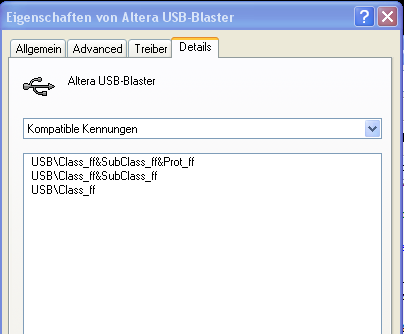

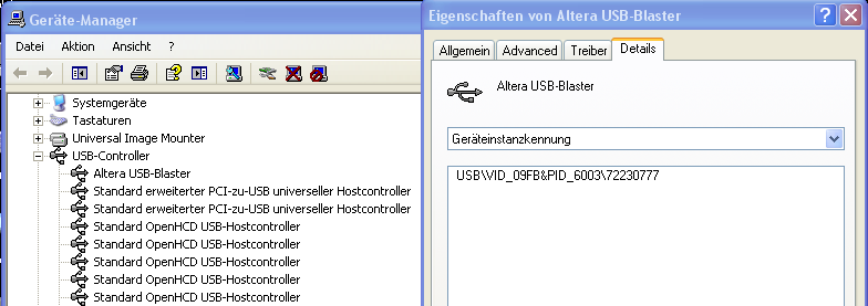

Hallo Jörg,
hast du die Treiber von dem Link hier benutzt?
http://www.mikrocontroller.net/topic/goto_post/2389642
Die im SF, vergesse erst mal...
Wenn du genau nach meiner Beschreibung gehst, muß das hinhauen!
Also erst die angegebenen Files in die richtigen Verzeichnisse kopieren,
dann den USB-Blaster gegen das HID-Interface ersetzen. Das zickt unter
XP auch ein wenig, haut aber hin.
Wenn der Blaster erkannt wurde, bzw. das DSO eingeschaltet wird, dann
darf sich das DSO maximal 2x an u. wieder anmelden(so ist das bei
mir)also 2x Pingen, bei dir loopt das?
> Zwischenzeitlich sah ich ein Gerät "Nios II Evaluation Board"
Das ist absolut korrekt!
Vergleiche doch mal die Treiberdetails im Anhang.
Kann natürlich auch sein, das es an Windoof7 liegt, hast du die 32 oder
64bit Version?
Gruß Michael
EDIT:
@Hayo
Der ADC-Treiber "Standart" ist ausgegraut, Absicht?
> Ist aber das gleiche drin.
Irgendwas war da nicht vollständig oder wie auch immer, ist ja wurscht.
> Ja. Ich kann nachher mal meinen Installationsverlauf genauer
> dokumentieren, das war jetzt aus der Erinnerung.
dann kann man das ja mal vergleichen. Der Andreas hat die gleiche
Winkonf. wie ich...
>> 64bit Version?
> 32 Bit.
> Du hast XP?
Jo, XP-Sp3 und auf dem aktuellsten Stand
> Ich habe quch noch ein XP-Notebook, mit dem ich es testweise probieren
> könnte. Das wäre aber keine endgültige Lösung.
Auf meinem Notebook (Packard Bell) läuft das auch mit XP ohne Probleme.
Den Treiber kann man zwar rückgängig machen, weil dann die mitgelieferte
Soft von Welec nicht funktioniert, Diese ist aber eh für die Füsse...
> Jörg
Gruß Michael

von Jörg H. (idc-dragon)
Nur ganz kurz, zu angenehmerer Zeit mehr:
Ich habe das mit dem USB-Treiber jetzt hinbekommen, Quartus spricht mit
mir. Der Durchbruch war, die HID-Treiber erst zu löschen, automatische
Treiberinstallation zu verbieten (mehr dazu später), nicht am
.inf-File herumzufummeln, es darf sich nicht für PID 6003 zuständig
fühlen, nach neuem Auftauchen mit PID 6003 dann auf die Altera-Treiber
im Qartus-Verzeichnis lenken.
Ich sehe nur ein FPGA, scheint aber immer so zu sein?
Das (bzw. das Config-Flash) habe ich nun mit dem Inhalt von Andreas W.
(Beitrag "Re: Wittig(welec) DSO W20xxA Open Source Firmware (Teil5)") beschrieben.
Nach einem Reboot meldet es sich nun mit Hardwareversion 1C9, und
funktioniert augenscheinlich soweit.
Später werde ich dann mal die User-Instructions neu testen, ob sich da
was verändert hat.
Jörg

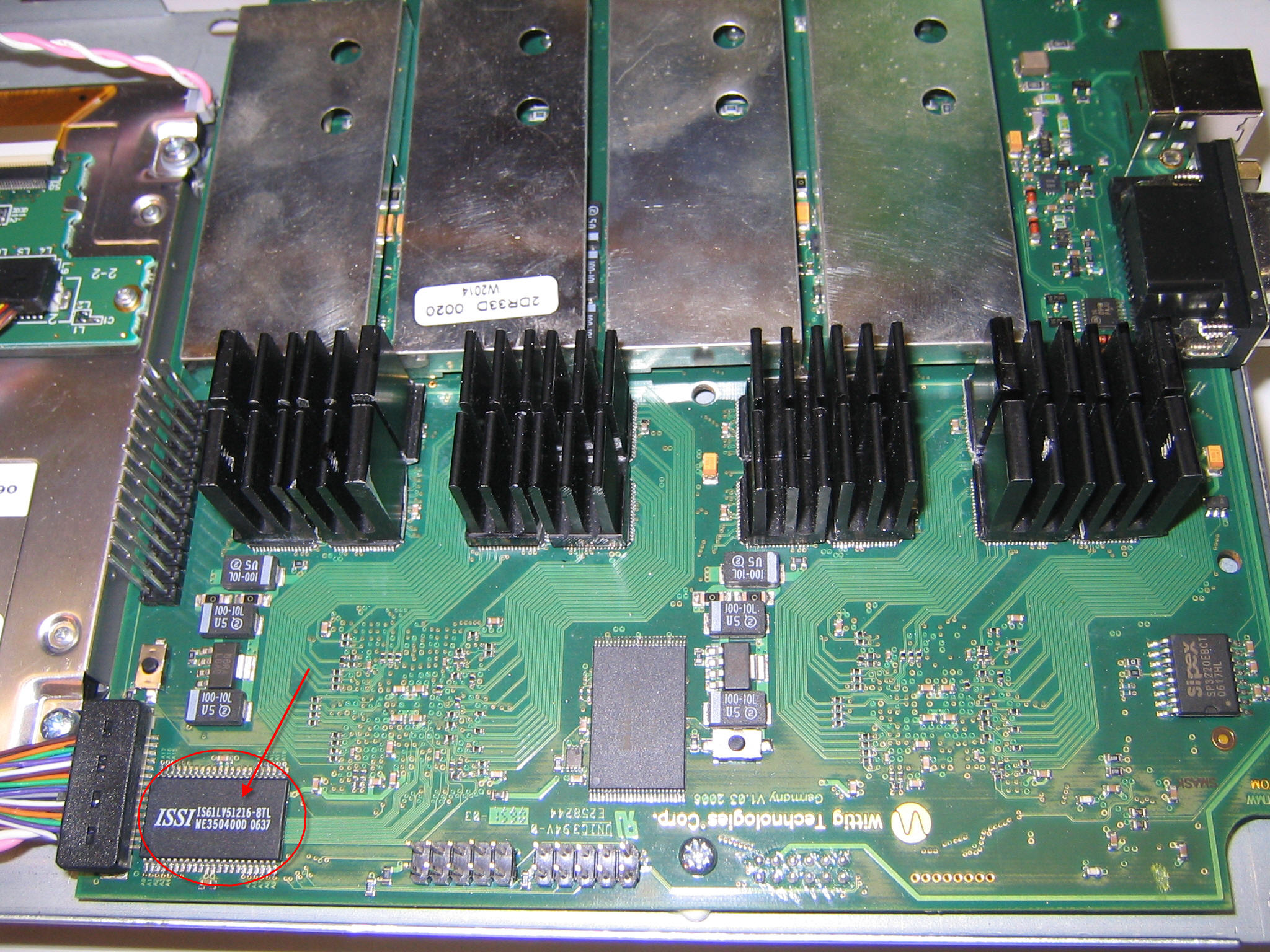

beschrieben.
Hallo Jörg,
das freut mich, dass die EPCS16 Version bei Dir läuft ... d.h. bei mir
ist der Inhalt der FPGA's in Ordnung. Flash ist auch in Ordnung ... na
was soll das dann noch sein?
Frage: Wenn das Display einen Fehler hätte, würde dann das Oszi starten
??? Kommt dann evtl. nur die grüne LED der RUN/STOP-Taste???

die Frage von Andreas finde ich ebenfalls interessant - könnte einer von
euch uns den Gefallen tun und mal testen, ob das Oszi bootet wenn das
Display abgesteckt ist? Das wäre klasse!
Mich wundert es ein wenig, dass es von niemandem einen Aufschrei gab,
als ich die zu niedrigen Kernspannungen verkündet habe... entweder hat
hier noch keiner mit FPGAs gearbeitet oder es ging einfach unter?
Also nochmal:
Bei mir habe ich bei beiden FPGAs zu niedrige Kernspannungen gemessen!
Bei FPGA1 knapp unter Soll, bei FPGA2 relativ deutlich. Eine aus dem
spezifizierten Bereich fallende Kernspannung kann alle möglichen Effekte
haben und kann durchaus ein Grund für die Spikes auf den Kanälen drei
und vier sein.
Man kann die 1,2V auf Soll hieven, indem man dem Spannungsregler eine
Sense-Leitung verpasst, so dass er die Spannung an der Last (den FPGAs)
und nicht an seinem Ausgang regelt (dazu muss man natürich noch die
Feedback Leiterbahn am Regler auftrennen). Auch die 2,5V sind deutlich
unter Soll, die 1,8V ebenfalls leicht (jeweils an der Last gemessen,
nicht am Regler!). Beides könnte Probleme verursachen(ADCS und SRAM).
Leider streikt meine Kiste ja, deswegen kann ich nicht testen, ob sich
damit Verbesserungen erzielen lassen - leider geht auch mit korrekten
Spannungen bei mir zur Zeit gar nichts. Aber es gibt hier doch einige
Leute die keine Berührungsängste in Sachen Hardware haben - vielleicht
findet sich jemand der es testen möchte? Vor Anlegen der Spannung sollte
man aber sicherstellen, dass die Senseleitung wirklich korrekt
angeschlossen ist, sonst würde der Spannungsregler bis auf fast 12V
rauffahren.

von Michael H. (stronzo83)
Hallo Thomas,
bitte nimm auf gar keinen Fall ein Poti für diesen Zweck!
Da gibt es verschiedene Probleme:
a) beim Einschalten steht das Poti irgendwo, die Spannung entsprechend
auch => bis du es einstellst hat es längst bumm gemacht
b) der Schleifer eines normalen Potis prellt bei Betätigung => die
Reglerspannung kann extreme Sprünge machen => wieder bumm
@Michael
Ich habe mal ein Foto aus dem Wiki kopiert und markiert, wo du messen
kannst.
Es sollte sich leicht finden lassen: gemessen wird an den Kondensatoren
der jeweiligen Last, bei den FPGAs also direkt unterhalb an den etwas
größeren Keramikkondensatoren.
Das Problem ist, dass die Spannungsregler ewig weit weg sitzen und die
Leiterbahnführung doch recht sparsam ausgefallen ist. Bei den niedrigen
Spannungen fließen natürlich recht hohe Ströme zur Versorgung, daher
gibt es einen recht beachtlichen Spannungsabfall entlang der Leitungen
und des Steckverbinders. Oder auf deutsch: Pfusch.
Das Datenblatt des FPGAs spezifiziert 1,15-1,25V. Am besten lötet man
sich an die Kondensatoren kurze Drähtchen und schaut dann im Betrieb die
Spannung mit einem Oszi an, da jede Spitze die den zulässigen Bereich
verletzt zu Problemen führen kann. Wenn schon der Gleichspannungswert
nicht stimmt kann man sich das natürlich sparen...
Michael

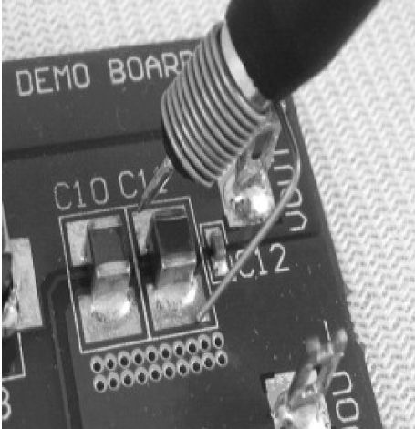

Guten Morgen,
noch ein kleiner Nachtrag zur Spannungsmessung.
Wenn man nicht nur den DC Fall betrachtetn möchte, sondern auch den
Ripple auf der Versorgung, dann braucht man natürlich ein Oszi dazu. Die
Messung ist aber nicht einfach mit dem Tastkopf und der Masseklemme
durchführbar - die Masseklemme ist zum einen eine wirksame Antenne, zum
anderen bildet sie eine relativ große Leiterschleife in die Magnetfelder
wunderbar einkopplen können.
Deshalb kann man den Ripple mit einem passiven Tastkopf nur so messen
wie in dem Bildchen illustriert! Also einen blanken Draht um den
Massekontakt des Tastkopfes wickeln, so erhält man die kürzestmögliche
Masseanbindung. Wem das neu ist, der sollte sich den Spaß machen und
einen Vergleich anstellen (Messung mit Masseklemme vs. Messung mit
Drähtchen) - der Aha-Effekt ist garantiert.
I think also...
Maybe it is the RAM soldering. See Picture in the next post.
One RAM is on the ADC side of the PCB (see picture) and one is directly
on the other Side same position.
@Timo
die Lage des einen RAM siehst Du im Bild markiert. Das andere ist direkt
darunter auf der anderen Platinenseite. Da kommt man nur ran wenn man
die Platine abbaut.
Hayo
