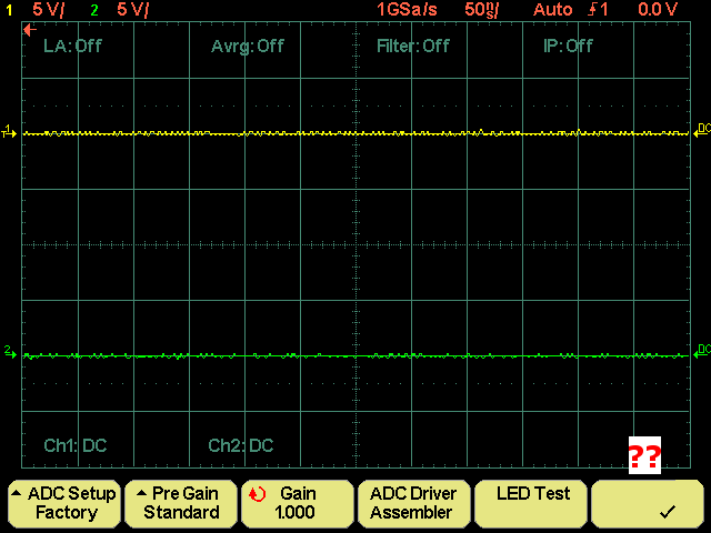

Seid Ihr schnell :-) Mein 2024 zeigt keine Macke bzgl. Kanal2
@Hayo, bitteschön...und du bekommst das schon hin ;-) @Jürgen, du kompilierst selbst? Warum? Gruß Michael
Es ist eine Macke drin! Und ich hab sie auch schon... Wie schon oben erklärt eine Stelle an der der Kanalindex zurückgerechnet wird - Altlast eben - jetzt ist auch mein W2022 richtig kalibriert. Moment, ich pack das mal eben in die C3 zusammen, kommt gleich...
Ok, hoffe jetzt ist es ok. @Jürgen die stdint.h gehört ins inc Verzeichnis, dann sollte es gehen. Die kann man auch aus dem Internet runterladen. Ich hab sie jetzt mal dazugetan. Gruß Hayo
Ach ja, der Haken im Hardwaresetup... Den hatte ich auch, konnte die Ursache aber nicht feststellen. Vermutlich irgendwas aus dem Flash. Bei mir ist das nach zwei mal benutzen (an/aus/an/aus) weg gewesen. Hayo

@Hayo > Ok, > hoffe jetzt ist es ok. Jaaa, jetzt ist alles schick! Die 50ns hatten noch ein wenig gezickt, des öfteren die Offset u. Cal.Standart betätigt, dann war es endlich ok. Ist das eigentlich wurscht, was ich zuerst drücke? Also zuerst den Offset dann Cal.Standart, oder besser umgekehrt? @Jürgen > Die Frage lautet doch eher "Warum nicht?" bei einem open source project > :-) Stimmt auch wieder... ;-) Gruß Michael

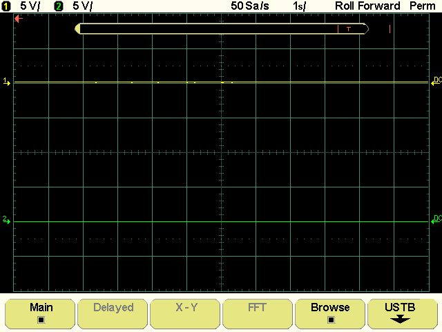

Hi! Mir fällt gerade auf, dass die Save/Recall Funktion nicht mehr funktioniert. Zumindest bei meinem Skope. Bei "Recall" bekomme ich entweder eine Gleichspannung oder ein niederfrequents Rechtecksignal angezeigt. Egal was vorher gesaved wurde. Das passiert aber nur bei Zeitbasen ab 1ms/div oder langsamer. Bei schnelleren Zeitbasen ist alles OK. Lothar
Andreas W. schrieb: > > Hayo W. schrieb: >> Übrigens checke ich neuerdings alles im SVN ein, da dank Andi jetzt auch ein BF- >> Verzeichnis eingerichtet ist. > > ... und alle Änderungen ab der Version 1.2.BF.5.0 (Jahr 2011) sind so > für alle sichtbar! > > Gruß Andi Eben leider nicht! Es fehlen die Änderungen im /lib - Verzeichnis. Da wurde auch geändert und ich nehme doch an aus gutem Grund. Hajo, ich habe das geänderte Makefile übernommen und an meine Installation angepasst. Jetzt wird über nios_mul.s gemeckert. Gruß Jürgen

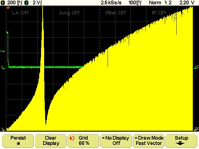

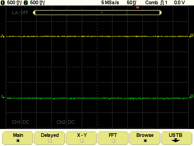

Hier noch 2 Screenshots zur Verdeutlichung. Eingangssignal: Daumen auf dem Tastkopf ;-) save.jpg -> So sieht das Signal aus und wird gespeichert restore.jpg -> Das wird bei 'Recall' angezeigt Lothar
Ok, schnell noch geantwortet: @Lothar entweder Du spielst ein Backup ein, oder ich lade Dir hier morgen ein spezielles Flashfile hoch das Dein Trigo-Flash neu organisiert. Das Recall-Problem sehe ich mir morgen mal an. @Jürgen ich lade einfach mal das komplette Build hoch in SFN und poste hier den Link, dann sollte das gegessen sein. @Michael Ich würde das nur ungern tiefer setzen, dann habe ich das immer direkt im Signal. Hayo
Hallo Hayo, Danke für den Hinweis. Wenn es mit dem Einspielen der Originalsoftware getan ist, sollte ich das eigentlich hinbekommen. Wollte ich sowieso mal machen. Nur um zu sehen, wie unglaublich schlecht die Welec Firmware im Vergleich zur BF war. Lothar
Super! Hat geklappt. Momentan initialisiert mein Oszi die Trigonometrie Tabellen neu. Habe die Original Firmware 1.4 eingespielt. DAS GRAUEN!! Unglaublich, dass man DAMIT mal versucht hat, irgend etwas zu messen! Ich kann nur jedem empfehlen, das mal zu tun. Dann sieht man überdeutlich, welche Leistung hier mit der OpenFirmware erbracht wurde. Nochmal ausdrücklich 1000 Dank an alle, die das Projekt voran getrieben und ihre wertvolle Zeit geopfert haben! Lothar

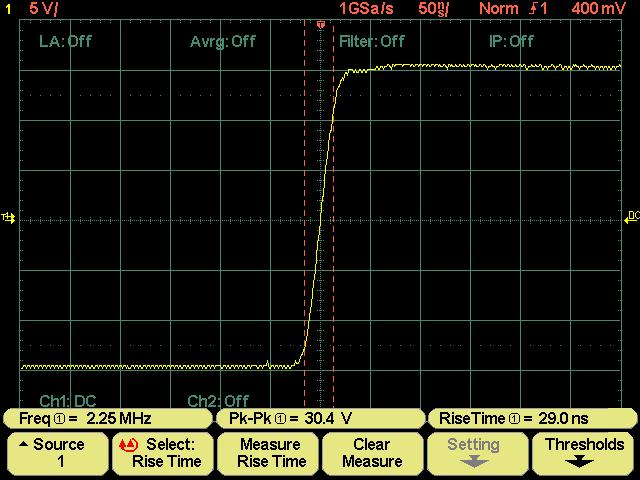

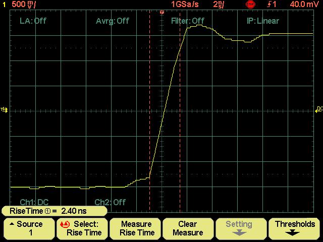

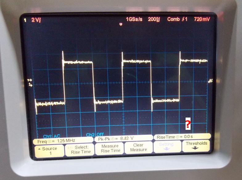

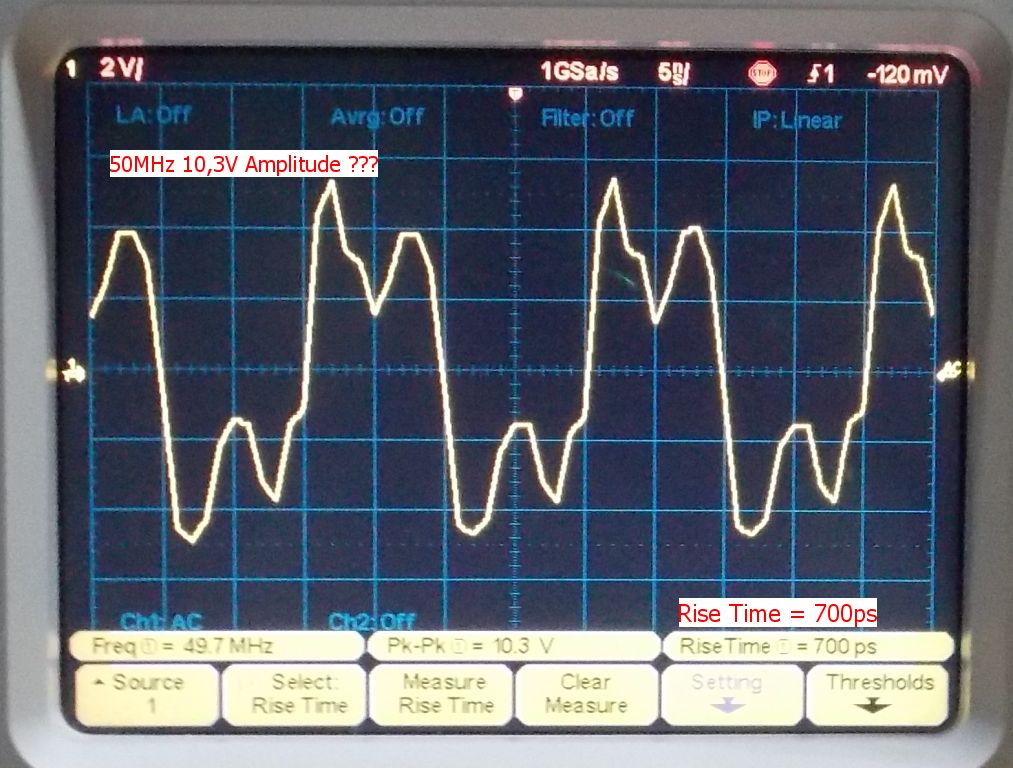

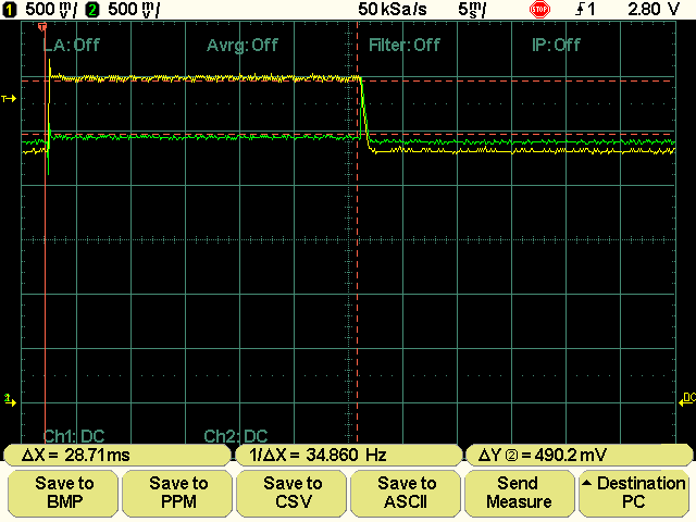

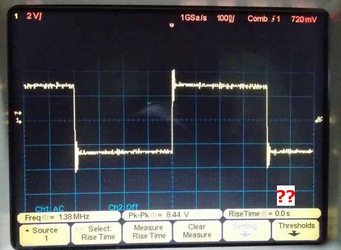

Ok, vom HW-Thread nach hier... > Hi Michael, > ich vermute Du hast für die Rise/Fall-Timemessung eine zu kleine > Zeitbasis eingestellt. Dann reichen ihm die Punkte zur Messung nicht > mehr aus. > Mach mal einen Screenshot - aber dann im Firmwarethread. Hier mal 2 Screenshots von der Rise/Fall-Anzeige Das Signal ist ein Rechteck 1,25 und mit einer Amplitude von 5V, Rise/Falltime 1-2ns, Jitter 25ps. Bei beiden Zeitbasen wird 0s angezeigt, oder es schwankt manchmal zwischen "s" und "ns". Dazwischen sollte doch "µs" liegen?! In höheren Zeitbasen, bzw. Frequenzen, wird die Rise/Falltime korrekt angezeigt. Gruß Michael EDIT. Achso, mußte leider fotografieren, da das ganze Geraffel zu weit vom PC hängt. Vielleicht stricke ich mir noch eine 8m RS232 Leitung... :-) >Gruß Hayo > p.s. zu Peak Detect sag ich noch was... ja, sag' was ;-)
Hi Michael, wie ich schon vermutet habe ist die Zeitbasis für die Messung zu langsam und die Pegelaussteuerung ist zu klein. Die Flanke auf Deinen Screenshots geht so steil hoch, dass auch bei einer manuellen Messung mit den Cursorn die Anstiegszeit Null wäre. Je schräger die "Rampe", desto genauer ist die Messung. Gemessen wird die Zeit von 10% bis 90% der Flanke. Das sind die beiden gepunkteten Linien im Grid. Die Signalamplitude sollte daher auf den jeweils letzten Gridlinien liegen. In etwa so wie auf dem Screenshot. Das ist die Anstiegszeit meines alten HP3310B Signalgenerators. Dein Signal scheint aber deutlich schneller zu sein. Evtl. ist auch einfach das Signal zu schnell für unser Oszi. Um das zu sehen müßtest Du aber auf 50 ns auflösen und einen Spannungsbereich wählen in dem Du die Amplitude weiter aussteuern kannst. Wenn dann immer noch nichts geht ist das WELEC einfach zu langsam... Ich denke eine Anstiegszeit von 5ns sollte es aber schaffen - und das ist schon ziemlich schnell. Gruß Hayo
29ns das ist natürlich eine langsame Anstiegszeit. Ich habe gestern noch ein paar Messungen mit dem schnellen Signal gemacht, müßte so um die 2ns sein, angegeben ist der ICS511 mit Rise/Fall-Time von 1nS bei 4pF load. Da kommt ja noch die Leitungslänge, Stecker etc. dazu, da könnte es mit 2-3ns hinkommen. Das Welec ist in der Lage picosekunden zu messen, ob das real ist, kann ich nicht beurteilen. Anbei ein paar Shots Die 50MHz sehen noch einigermaßen gut aus, bis auf die viel zu hohe Amplitude. Hier wird z.B. in ps gemessen. bei 130MHz habe ich schon 12V 150MHz 14V :-( 183MHz 11,2V 200MHz 4,68V dieser Wert ist realistischer Könnte es an den noch nicht ersetzten 24R und 150R bzw. 170R liegen? Gruß Michael
Michael D. schrieb: > Das Welec ist in der Lage picosekunden zu messen, ob das real ist, kann > ich nicht beurteilen. Nein, kann es nicht. Das sind interpolierte Zeitbasen. da wird das Signal nur "gestretcht". Die schnellste reale Zeitbasis ist 50ns/Div. Da ist ein Pixel eine Nanosekunde. Bei einer Anstiegszeit von 2ns wird es tatsächlich etwas eng. Da ist das WELEC wohl einfach zu langsam. Das ist kein Firmwarefehler, sondern Du lotest gerade die Grenzen des Gerätes aus - auch nicht übel :-) Gruß Hayo

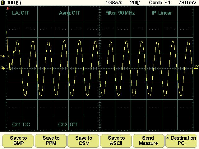

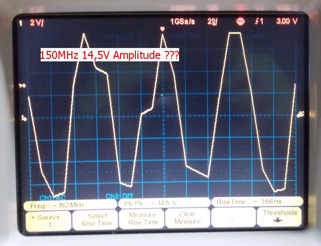

> Das ist kein Firmwarefehler...
Ja, das ist mir schon klar.

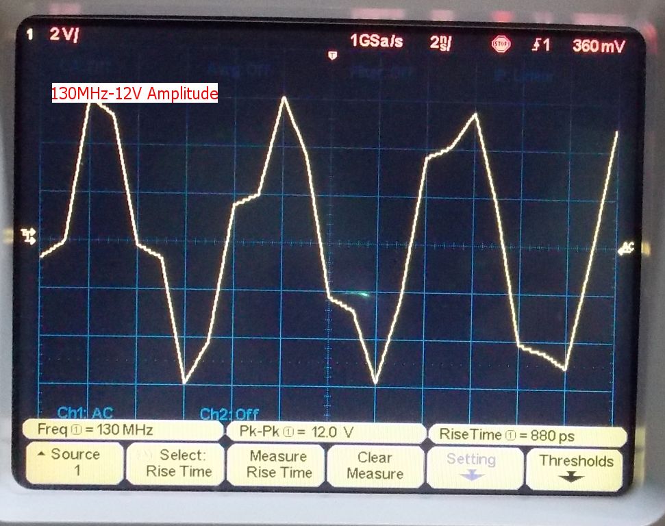

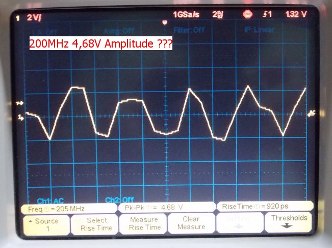

Wie kommt es, das so ab 100MHz die Amplitude extrem in die Höhe geht und
ab 200MHz wieder absackt auf einen einigermaßen realistischen Wert?
Übrigens habe ich ohne Tastkopf und direkt mit einem RG174 an BNC sowie
1:1 ohne Abschluss gemessen.
Da ich noch die originale Bestückung in der Eingangsstufe habe, frage
ich mich, ob da merkliche Besserung nach der Modifizierung eintritt.
Gibt es da nicht irgendwo eine Dokumentation für vorher u. nachher?
Ich könnte noch einen Vergleich zum Voltcraft 3062C posten, wenn
Interesse besteht. Da steigt zwar auch die Amplitude, nur nicht so
extrem hoch.
Gruß Michael

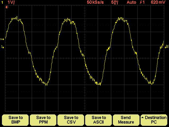

So Michael ich hoffe diese kleine Doku beantwortet Deine Fragen zum Peak Detect. Ich habe gerade die aktuelle Release fertig und bereite den Upload vor. Dann könnt ihr selbst probieren. Hayo
So, viel Spaß beim Ausprobieren. You will find the english version of the peak detect docu inside the doc directory. enjoy... Hayo

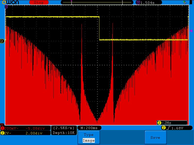

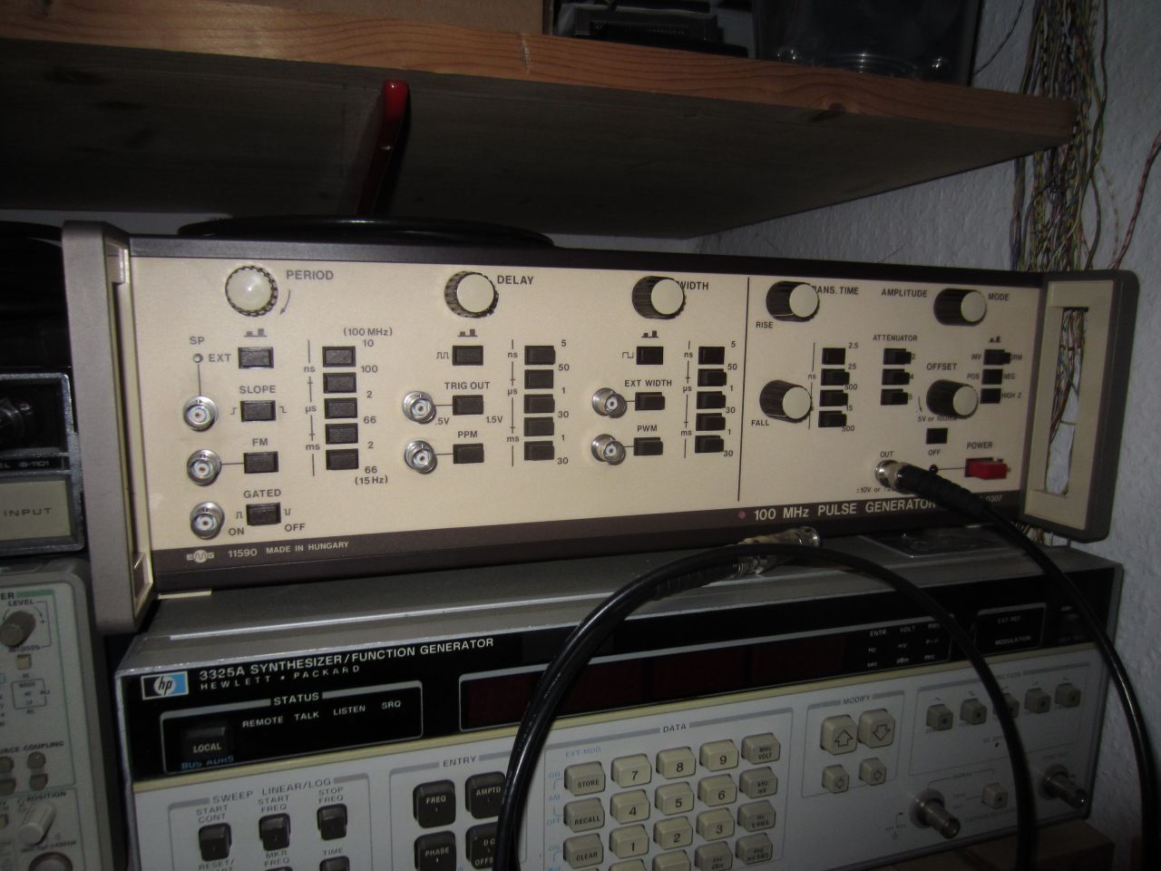

Nachdem ich mir bei meinem Neuzugang - einem 100 MHz Pulsgenerator, der leider defekt bei mir ankam - einen Wolf gesucht habe bis ich die Fehlerquellen lokalisiert hatte, läuft das Teil jetzt wie Schmitts Katze. Ich habe die Gelegenheit genutzt und passend zu unserem Thema weiter oben ein paar Messungen vorzunehmen (gehört ja eigentlich in den HW Thread). Ich war doch positiv überrascht, das WELEC ist gar nicht so übel. Die Fakten: Der Pulsgenerator ist spezifziert mit 2.5ns Anstiegszeit. Gemessen habe ich mit dem Tektronix 2465A (Bw ~400MHz, Tr ~0,8ns) eine Anstiegszeit von 2.4ns. Wie man auf dem Screenshot sehen kann schafft das W2022A diese Anstiegszeit ebenfalls, was ich nicht vermutet hätte. Das entspricht einer Bandbreite von 140 - 150 MHz. Das ist schon ganz anständig. Das W2014A schafft da - genau wie mein OWON SDS8102 - "nur" 3ns, was einer Bandbreite von etwas über 100MHz entspricht. Für diese Messungen muß man im Hardwaremenü unbedingt die Einstellung "High Frequency" wählen, da es sonst zu überlagerten Schwingungen kommt. Gruß Hayo

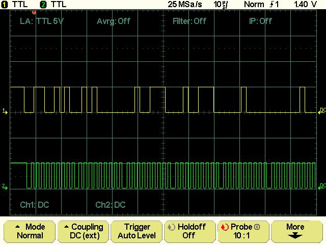

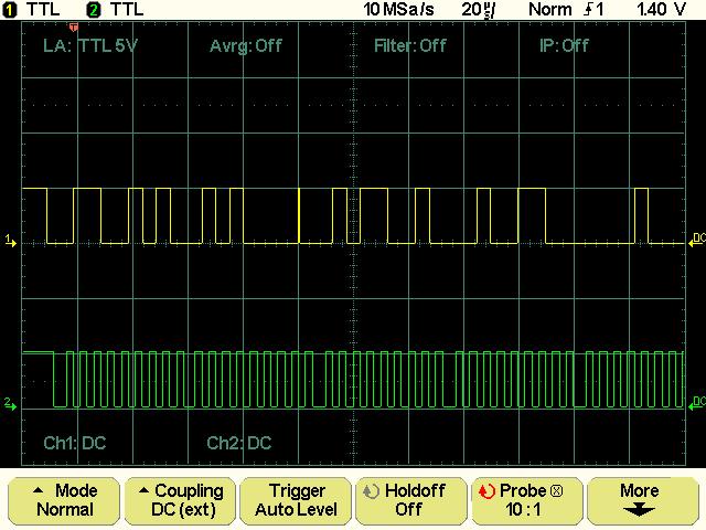

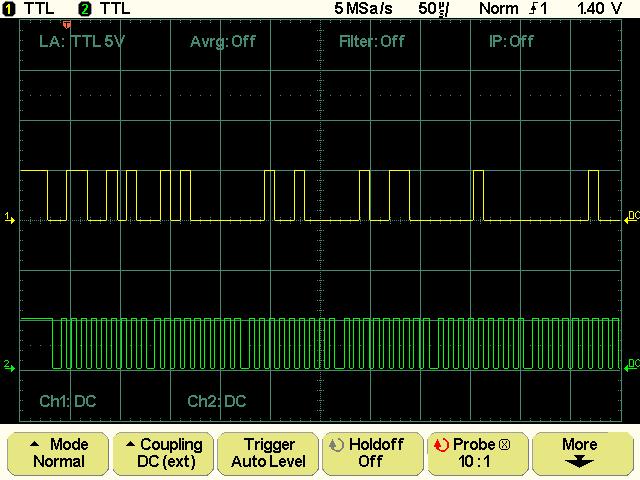

Hallo, ich habe ein Problem mit dem Logikmodus. Ich versuche ein zyklisches I2C-Signal (alle 2s 10Byte, 100kHz) im TTL-Modus zu betrachten. Irgendwie scheint die Zeitauflösung zu spinnen. Das ist so auffällig, dass ich mir gar nicht vorstellen kann, dass das noch nicht aufgefallen ist. Wenn ich von 2V Auflösung und 20µs auf Logic TTL5V umschalte wird wie erwartet getriggert, wenn ich den Triggermodus wieder auf Normal gestellt habe. Allerdings führt dann ein Ändern der Zeitauflösung incl. neuem Triggern zu keiner Veränderung in der Zeitachse. Soll heißen das Signal bleibt scheinbar in der vorherigen Zeitauflösung, die Anzeige der Auflösung oben rechts ändert sich. Bei manchen Änderungen wird auch das Signal gestaucht obwohl eine Streckung zu erwarten wäre. Hat das schon mal jemand gesehen? Gruß, Rainer
Hat Dein I2C Signal denn TTL-Pegel? Welche Probe-Einstellung hast Du eingestellt? Es wird nur 1:1 und 1:10 unterstützt. Das muß auch genau passend zur Prüfspitze eingestellt werden, da sonst die Pegel nicht stimmen. Gruß Hayo

Hallo, anbei drei Beweisfotos für das beschriebene Verhalten. Ich bin von 2V zu Logik TTL gegangen, habe dann die Zeitachse verstellt (50µs, 20µs, 10µs). Es wurde auch erneut getriggert. Beim Umstellen von 10µs Logik auf 2V (Logik aus) bleibt die falsche Zeitachse. Erst ein Drehen an der Zeitauflösung stellt die korrekten Zustände wieder her. Gruß, Rainer
Hayo W. schrieb: > Ja, ist es. Jörg hat dafür einen Treiber geschrieben, der auch in der > aktuellen Firmware auswählbar ist. Wie die Erfahrungen damit sind mußt > Du Jörg und Branadic selbst fragen. Wer das noch eingebaut hat weiß ich > nicht. Ist schon lange her, ich meine mich dunkel zu erinnern daß das in der BF-Firmware noch nicht recht hinhaut. Ich habe den Lowlevel-Support dafür gebaut, dann gab es etwas Schwierigkeiten mit der Integration, weil das (aus meiner Sicht) alles so vermurkst ist. Kann sein, daß ich mich da auf Hayo verlassen habe, das zuende zu stricken, aber er hat seine Platine nie eingebaut. Sorry daß wir jetzt beide im Kreis aufeinander zeigen... In Osoz funktioniert es "richtig". Es ist auch möglich, die Kanäle unterschiedlich zu bestücken. Jörg
Rainer, Du hast recht, merkwürdige Dinge gehen da vor. Muß ich mir mal genauer ansehen. Da ich über Ostern Besuch bekomme, wird das wohl erst was nächste Woche. Gruß Hayo

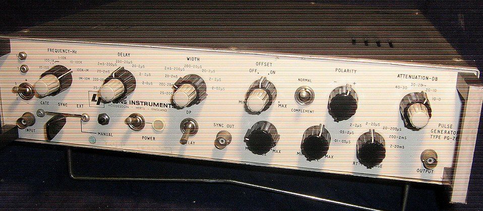

Hi Luc, the pulse generator is an old device from the 80ies made in Hungary, type TR-0307 (EMG). It is completely analog controlled, no digital stuff in it. I like it because of the simple and uncomplicated handling. It is constructed very modular with high quality standard parts and is therefore good to repair if something is defect. It is working very fine now - and it was cheap! It has a rise time of 2.4ns and many possibilities of signal forming (variable rise and fall time), especially simulating fast glitches and spikes but also to produce a standard square wave up to 100MHz. Seems to be ideal for testing the W2000A models. > Vielleicht könnten Sie verwenden, um controlloare was passiert, indem > die vertikale Größe Unfortunately I did not understand, what you meant with this. Kind regards Hayo

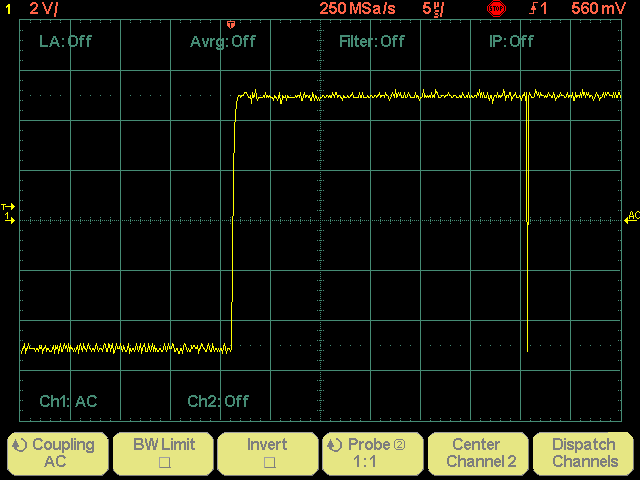

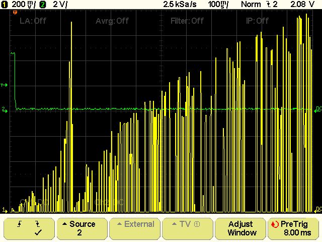

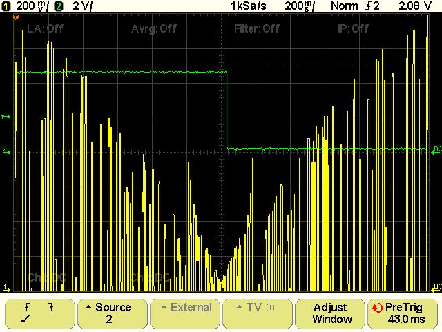

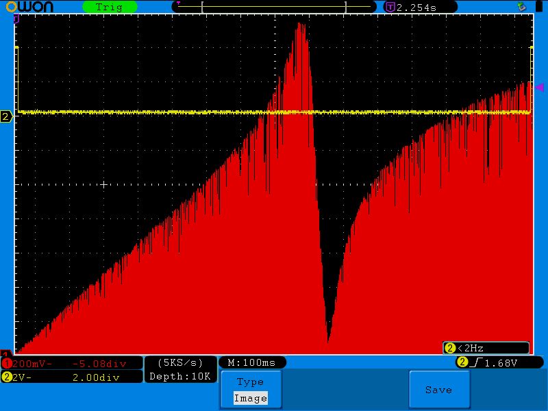

Hey Hayo, ich hatte ja schon Anfang des Jahres von meinen Spike Problemen auf Kanal 2 berichtet. Schon damals hatte "sar" ähnliche Probleme geäußert. Ich habe das Wittig mittlerweile ausgemustert, allerdings ist mir jetzt ein Topic im Marktplatz aufgefallen wo auch wieder jemand ("sh0dan") von vorher nicht vorhandenen Spikes auf Kanal 2 berichtet. Die Spikes traten scheinbar nach einem Update auf und stehen eventuell wieder in Zusammenhang mit der Temperatur. Bei mir kann ich das zeitlich auf ca. die Version 5.8 eingrenzen, möglicherweise auch etwas davor da ich nicht jede Version getestet habe. Auf einmal waren jedenfalls dann die massiven Spikes da, die ich davor nie! hatte. Meine Frage: Hat BF5.8 oder eine vorige Firmware Version einen Speicherbereich oder sonstiges verändert, der beim löschen mit Welec Updater oder einem neuen Flashen nicht mehr rückgesetzt werden kann? Ich bekomme bei mir die Spikes in keiner Konfiguration mehr weg. Ich denke da an die Funktionen, die ins Flash geschrieben wurden o.ä. Einen alterungsbedingten Hardware-Defekt, der bei nun 3 Leuten innerhalb von wenigen Monaten auftritt, halte ich mittlerweile für sehr unwahrscheinlich. Diese "Hardcore-Spikes" (man beachte die Screenshots, das ist mehr als "altbekannten" Spikes an der Flanke etc.) wurden jedenfalls nach meiner Recherche noch nie vor Dezember 2012 berichtet. Es ist mit Sicherheit ein Timingproblem das in Zusammenhang mit dem FPGA-Design steht und die ADCs betrifft, nur wird dieses nach meinen aktuellen Erkenntnissen durch eine Änderung der Firmware hervorgerufen bzw. begünstigt. Ich denke doch, dass das diese Sache mehr als ein Einzelproblem mit manchen Scopes ist. Wäre toll, wenn du dir das aus Firmware Sicht nochmal ansehen könntest.
Hallo Ben, nach zwei Tagen Sturm im Ionischen Meer in einer einsamen Bucht, bin ich heute mal wieder dank WLAN online. Ja das Thema Spikes ist ja kein Neues. Auch der Zusammenhang mit dem thermischen Zustand des Gerätes wurde mehrfach berichtet. Wobei aber interessanterweise bei einigen Geräten die Spikes mit warmem Gerät verschwinden, während bei anderen die Spikes erst bei warmem Gerät auftauchen. Wesentlich scheint hier die Hardwareversion (FPGA-Version) zu sein. Softwareseitig (Firmware) habe ich aber seit einiger Zeit nichts verändert. Bei meinen beiden Geräten kann ich auch keine Auffälligkeiten gegenüber vorher feststellen. Hast Du evtl. die Hardwareeinstellungen anders als vorher? Wenn man die "High Frequency" Einstellungen benutzt hat man teils deutlich mehr Spikes als in der "Factory" Einstellung - dafür aber keine Signalverzerrung bei hohen Frequenzen. Auch der Ausschnitt des Signals auf der Zeitachse (in denglisch "Pretrigger" und "Memory Browser") hat in Verbindung mit der Zeitbasis Einfluß darauf. Soll heißen, wenn man mit anderen Einstellungen arbeitet als vorher, kann es sein, dass es einem mehr auffällt. Als Gegentest kann man ein Komplettbackup mit der alten Originalfirmware einspielen um zu testen ob es da Unterschiede gibt. Das haben auch schon Einige getan um dann festzustellen, dass es vorher auch schon so war, aber irgendwie nicht so aufgefallen ist. Gruß vom Skipper Hayo
Hast du dir mal die Spike-Screenshots angesehen? Es rammelt die Spikes dauerhaft, das fällt jedem sofort auf. Natürlich sind nicht alle Geräte betroffen, genauere Untersuchungen welche HW Version es ist müssen wir noch anstellen. Bei mir sind die Spikes (wie berichtet) auch nie wieder verschwunden d.h. auch nicht nach einem Komplettbackup. Und dass hier mehrere auf einmal von Spikes berichten, die sie vorher nie hatten, ist schon merkwürdig, findest du nicht? Schau mal die Threads durch, es gab DIESE Spikes nicht vor Dez. 12. Unabhängig von der thermischen Abhängigkeit ist ja alleine schon das plötzliche auftreten der vorher_nie_vorhandenen Spikes merkwürdig! Achso, HW Einstellung ist Factory, sonst wird alles nur schlimmer.
Mit dem neuen FPGA-Design ist das Geschichte, da gibt es keine Spikes mehr. Kein Grund, Geräte dauerhaft auszumustern. Jörg

Hallo, ich habe mal einen Screenshot von dem USTB-Bug angehängt. Um ihn zu reproduzieren muss ich nur einmal in "Utility" auf "Default Setup" drücken und dann die Zeitskala bis auf 1s/ drehen. Wenn mann dann "Browse" einschaltet, wandert der rechte Strich in der Leiste wie auf dem Bild zu sehen aus selbiger heraus. Gibt es außer auf "Default Setup" zu drücken vielleicht noch ne andere Möglichkeit die Standardeinstellungen wieder herzustellen? Also, um wirklich alles wieder auf Null zu setzen? Mir ist noch die Kleinigkeit aufgefallen, dass oben links auch die ganze Zeit der Pfeil eingeblendet ist, der normalerweise anzeigt, dass der Trigger links außerhalb des Bildbereichs liegt. Der sollte in diesem Modus wahrscheinlich eigentlich nicht angezeigt werden, oder? Grüße Lukas
Aahh, danke Lukas. Damit kann ich gezielt auf Fehlersuche gehen. Gruß Hayo

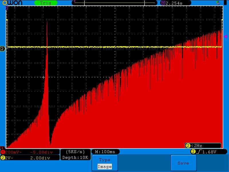

Hello everyone! Is it possible doing something like this with the witting DSO and using a pc based signal generator software? http://www.youtube.com/watch?v=uMH2hGvqhlE If so, can someone get in the details of how this is done? Using FFT function and hod function?
Zuerst möchte ich mich bei allen Beteiligten bedanken für diese großartige Firmware. Der Verbesserung gegenüber dem Original ist einfach gewaltig! Nun zu meinem Anliegen/Verbesserungsvorschlag. Beim Screenshot werden zwar die Messergebnisse bzw. die Cursor-Ergebnisse angezeigt (siehe Screenshot), jedoch nicht die Cursor-Werte in den Softkeys. Es wäre halt sehr hifreich wenn nicht nur die Werte über den Softkeys erhalten bleiben, sondern auch die Softkeys der vorherigen Anzeige (bevor man in das Print-Menue gewechselt hat) mit den Istwerten ausgedruckt würden. Andreas
Hallo Andreas, sowas in der Art ist mir auch damals durch den Kopf gegangen, deshalb gibt es die Möglichkeit mit einem doppelten Druck auf den Quick Print Button den Screenshot anzustoßen ohne dass die Funktionsbuttons wechseln. Diese Funktion ist ebenso wie die meisten Zusatzfunktionen in der Datei "Special Functions" beschrieben :-) Viel Spaß noch mit Deinem DSO
Hallo Hayo, Danke für die prompte Antwort. Ich war so glücklich darüber dass ich mein DSO innerhalb von nur wenigen Stunden "umgebaut" habe. In dieser Euphorie ist mir diese Datei leider "entgangen" :-0 Ich werde den Beitrag mal im Auge behalten, falls noch Erweiterungen kommen. Danke!

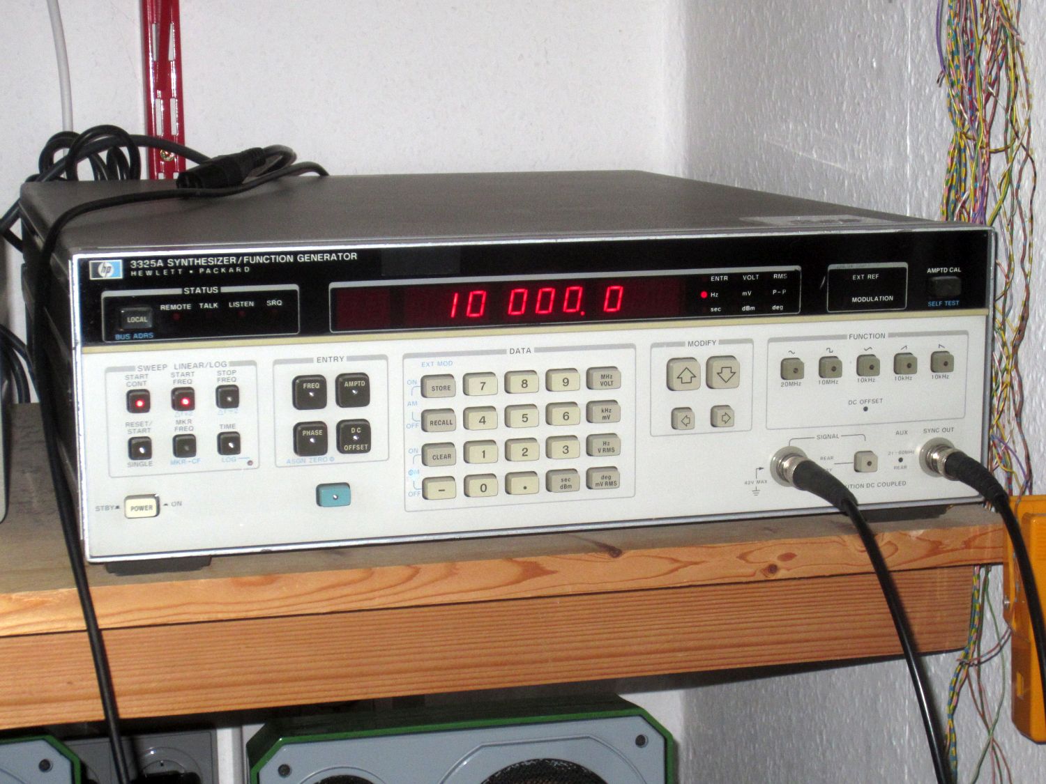

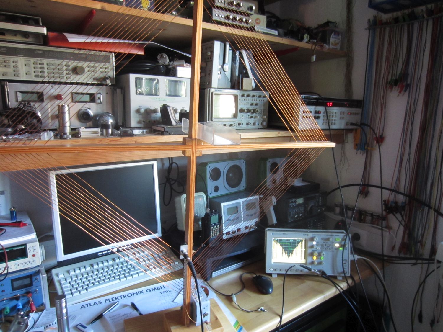

Ja es kommt noch was. Und zwar zum Beitrag von Alessandro:
> Is it possible doing something like this with the witting DSO ...
Yes indeed it is! A very interesting link you posted there. To explain
it I used the following measuring configuration:
- object to be measured is a MW loop antenna like it had been used in
the 1930s to 1940s. It is a resonant circuit with resonance between 500
KHz and 2MHz which can be adjusted with a variable capacitor.
- function generator HP3325A. Every signal generator with sweep function
can be used - but there must be a special sync output. We don't need the
signal sync output but the sweep sync out. That means, we need to know
when the sweep starts and when the sweep stops.
- the DSO is a W2022A and as reference an Owon SDS8102
What we have to do is to connect the sweep sync to channel 2 as trigger
signal. Set the timebase so that you can see one or a half period of the
sync signal. The effect is that we can see the complete sweep range on
our screen.
Now we connect the normal signal output via T-piece adapter to channel 1
and the end of the wire terminated with 50 Ohm to the antenna.
The sweep generator starts at 10 KHz and stops at 2MHz in continuous run
mode. The starting edge of the trigger signal (our sweep sync) has to be
on the left screen side. Now we can see the frequency response of our
system with 10KHz on the left screen side and 2MHz on the right screen
side. The quality of the plot on the W2022A is a little bit worse than
the plot on the SDS8102. That may be caused by some speed optimizations
in the
graphic routine. Switching the display into persistent mode leads to a
better result.
I hope the explanation was helpful - otherwise don't hesitate to ask!
Hayo
Bearbeitet durch User

Hallo allerseits, zur Zeit bin ich dabei meine Kurzwellenantennen via Bode Plott zu vermessen. Dabei sind mir einige Fehler in der aktuellen Firmware aufgefallen. Da musste ich natürlich gleich eine neue Version bauen. Gruß Hayo

Hi Hayo, setting is :default,input 1 kHz calibrator,CH1,500mVdiv, 500KSa,500 uS/,but also with other settings. Save to Memory 1,disconnect the probe,then recall ,the waveform is only a line and trigger setting go also itself from combi to normal . This bug is random,pls see the enclosed diagrams. Thank you, Sandro
I tried hard, but the problem does not occure on my DSOs. I have the suspicion that the "Auto" trigger might be the guilty one. Can you try it once more with the "Normal" trigger? @all Has anyone else the same problem? Hat noch jemand Probleme beim Speichern und Wiederholen der Signale aus dem Speicher? Hayo
Hayo W. schrieb: > I tried hard, but the problem does not occure on my DSOs. I have the > suspicion that the "Auto" trigger might be the guilty one. Can you try > it once more with the "Normal" trigger? I can confirm, that the trigger mode, if set to combi, is somehow set to normal. I don't know how save/recall should work. Should I be able to view stored traces 1 and 2 at the same time? Should I be able to overlay a saved trace on the live signal?
keinGast schrieb: > I can confirm, that the trigger mode, if set to combi, is somehow set to > normal. Yes I know the bug. It is solved in the next version. > I don't know how save/recall should work - go to Save/Recall - choose a memory place - push "Save Trace" -> signal will be stored into flash - switch off the signal input - push "Recall Trace" -> signal should be displayed as before - or push "Overlay Trace" -> old signal and actual signal will be displayed Hayo

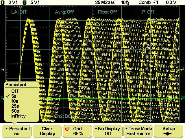

Hayo: nice job with persistence that now is settable. This remind me about the interpolation matter because in that way it improve the waveforms on the screen even if trigger instability worsens the drawn. So any news for sin(x)/x interpolation or whatever that can improve the drawn of the waveforms on the screen that is very crude until now. I think it was discussed in the past. So long, 400
