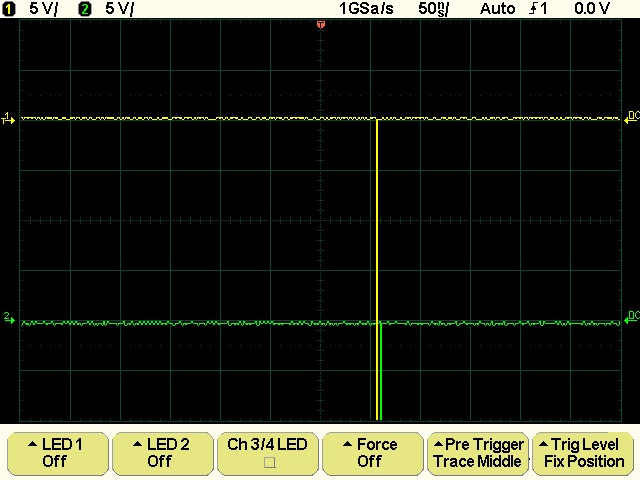

Hi Hayo,
I tested the level and rotary, it's good but  unfortunately  the memory
recall waveform is buggy,still different to the memory save
waveform,both in channel 1 and 2,auto and combi.Could be a trigger
problem,I agree with you.
Anyway the persistence function works well ,together with the main
functions.
Regards
Sandro

von Blue F. (blueflash)
Die Reaktion auf meine letzte Anfrage war ja recht verhalten. Ich habe
die Neuerungen jetzt einfach mal eingebaut, da sie mir ganz gut
gefielen. Vielleicht kommen ja jetzt einige Reaktionen dazu. In der
Zwischenzeit war ich recht aktiv und habe an diversen Baustellen
gearbeitet (siehe readme).
@Sandro
Save/Recall problem should be solved now. It was not the trigger, but
the activated filter which changed the pointer to the signal memory. In
consequence the wrong memory area has been saved to flash. Please test
out and be so kind to report any problem.

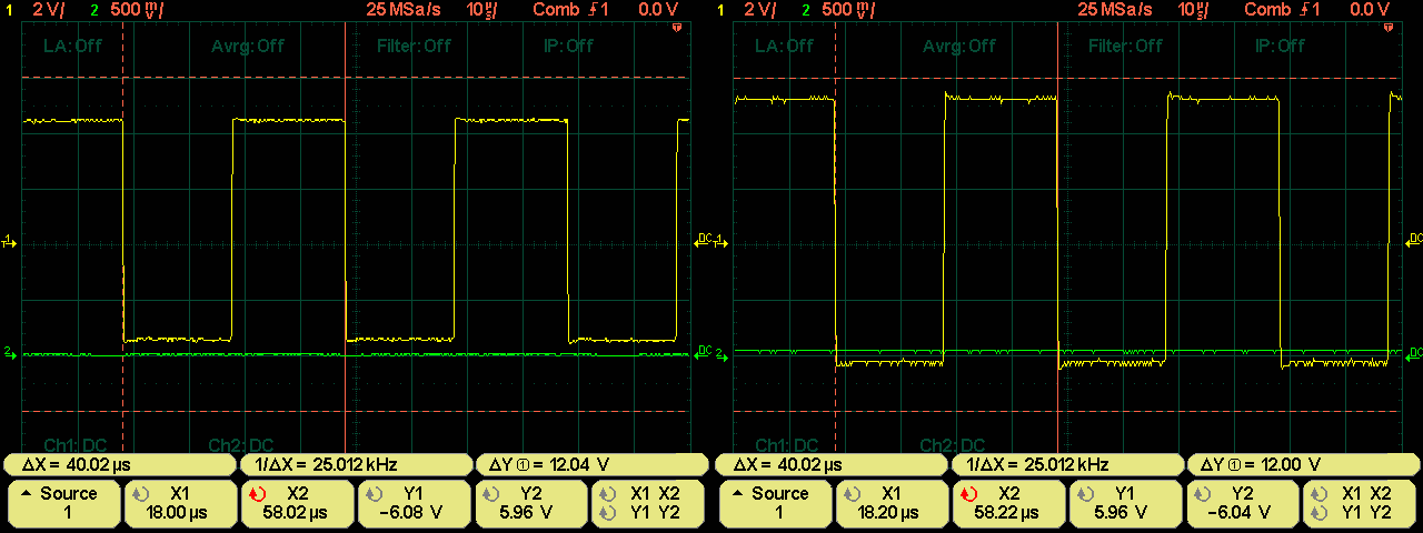

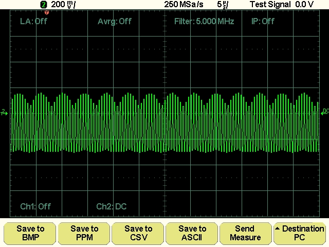

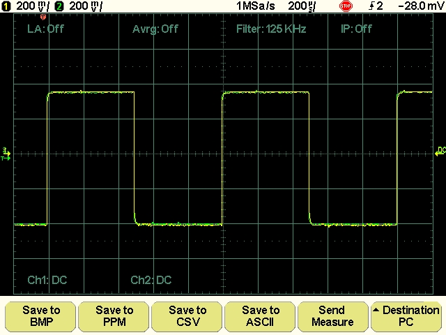

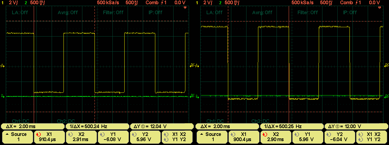

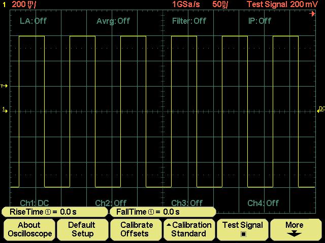

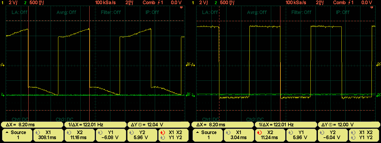

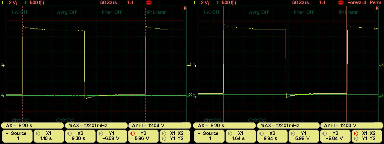

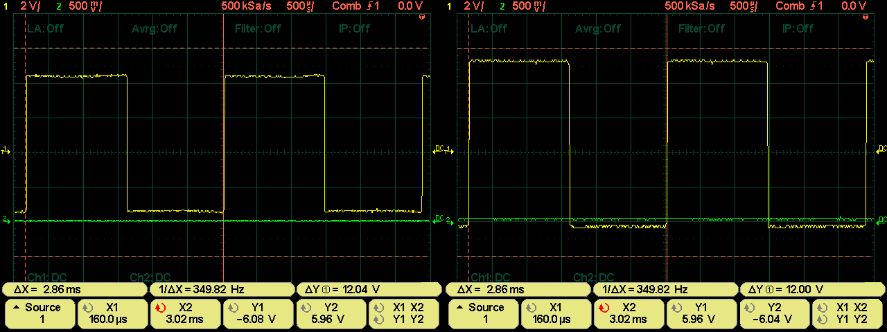

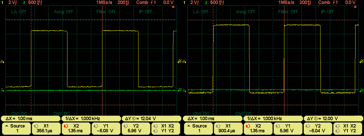

Die neue Version ist da!
Neben einigen Verbesserungen und Bugfixes habe ich den
Testsignalgenerator noch mal überarbeitet. Die Testsignale skalieren
jetzt mit den Spannungsbereichen und sind DC/AC/Inverted sensitiv.
Da öfters mal gefragt wurde, wozu das Testsignal gut ist, habe ich mal
eine kurze Beschreibung in der Datei Special Functions hinterlegt.
Hayo

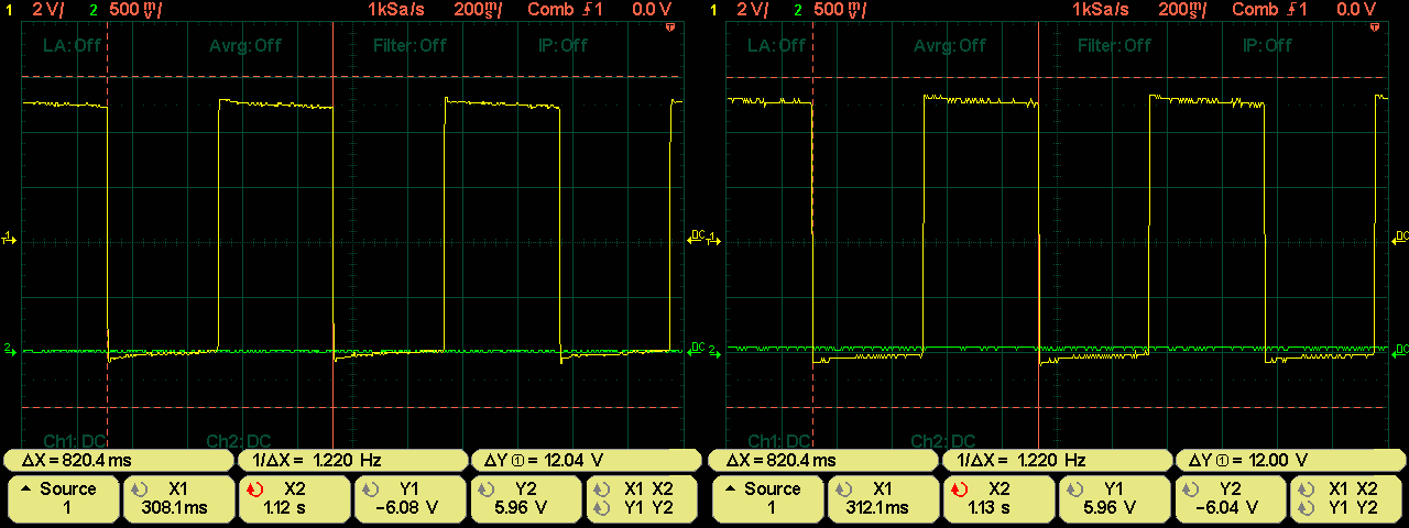

김사백 schrieb:
> So when it using 1000s/div in USTB how much is the maximum time it is
> possible to browse the memorized waveforms?
> Is it possible to calculate it?
Indeed it is! One Div are 50 samples. that are 12*1000s = 12000s on the
screen (3.3 hours). 1000s/Div are 20s/sample. 16K * 20 = 327680s (ca. 91
hours) that you can browse in the 16Kbyte buffer (more than 3 days!!!).
Hayo

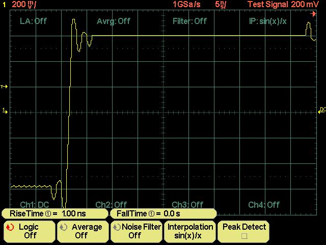

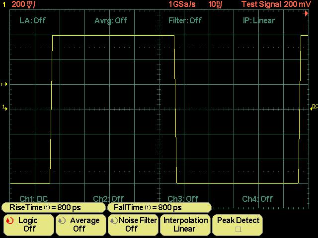

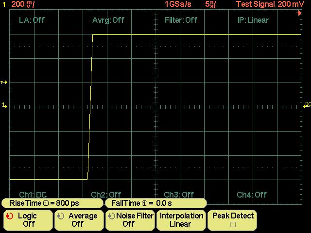

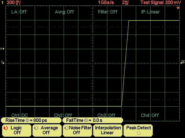

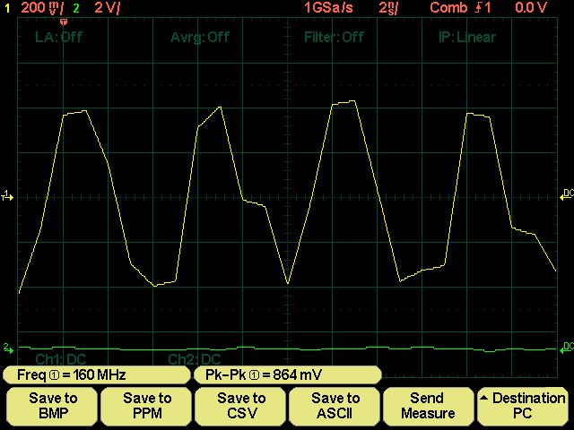

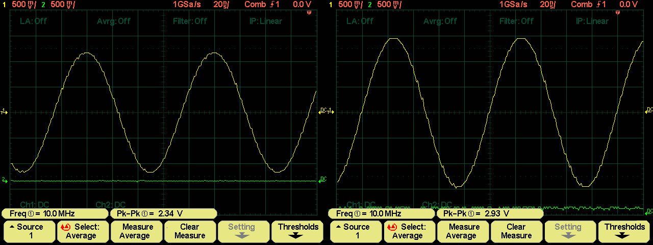

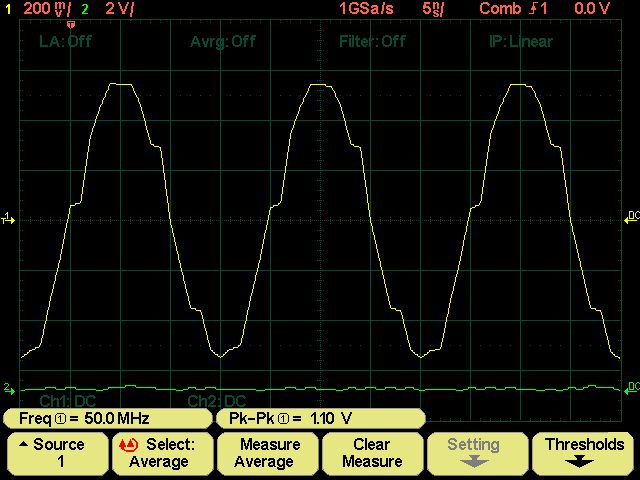

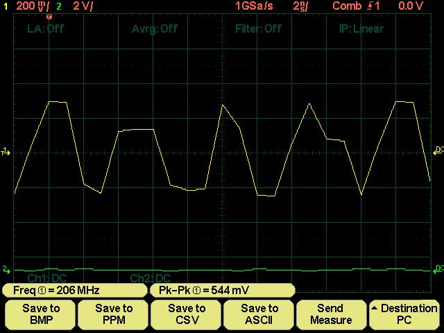

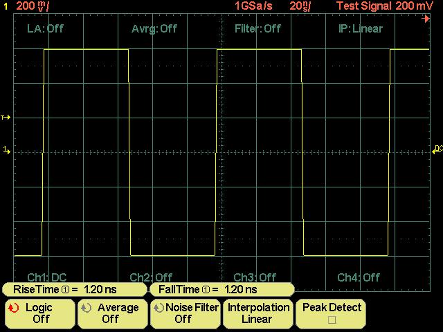

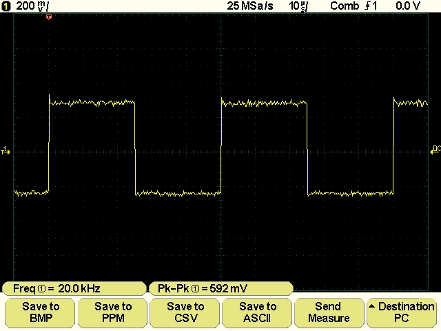

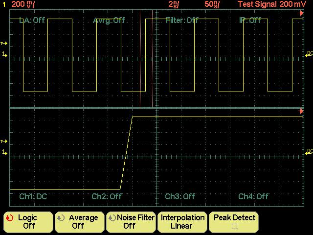

Ok, weiter gehts. Ich hatte mich ja schon vor einiger Zeit mit der
Sin(x)/x (auch bekannt als Sinc) Interpolation beschäftigt. Ich hatte da
viel Zeit und Gehirnschmalz reingesteckt um das zu implementieren.
Leider musste ich feststellen, dass unser veralteter NIOS Prozessor mit
seiner langsamen Taktrate mit der Berechnung total überfordert war. Ich
hatte die weitere Implementierung daher eingestellt.
Aber - nach der letzten kreativen Pause hatte ich wieder neue Ideen und
habe mich noch mal drangesetzt. Zum Testen des FIR Algorithmus eignet
sich das generierte Testsignal auf Kanal 1 besser als jedes echte
Signal. Das ideale Rechteck hat eine Anstiegszeit gegen 0ns, was bei
unserer Auflösung (Abtastung) einer Risetime < 1ns entspricht. Das
Signal ist absolut rauschfrei. Folgerichtig habe ich also alles mit dem
Testsignal überprüft.
Man kann auf den Bildern schön die Schräge und die Ecken der linearen
Interpolation sehen. So sieht natürlich kein echtes Signal aus. jetzt
kommt unsere Sinc Interpolation ins Spiel...

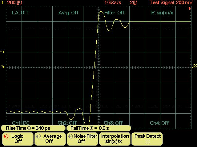

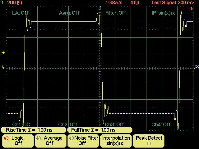

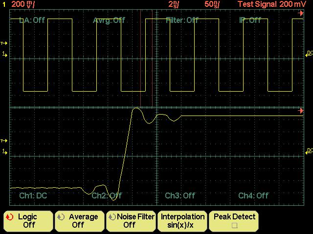

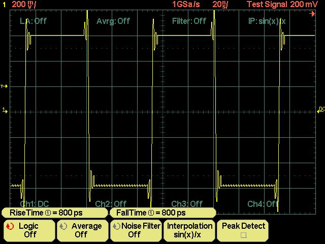

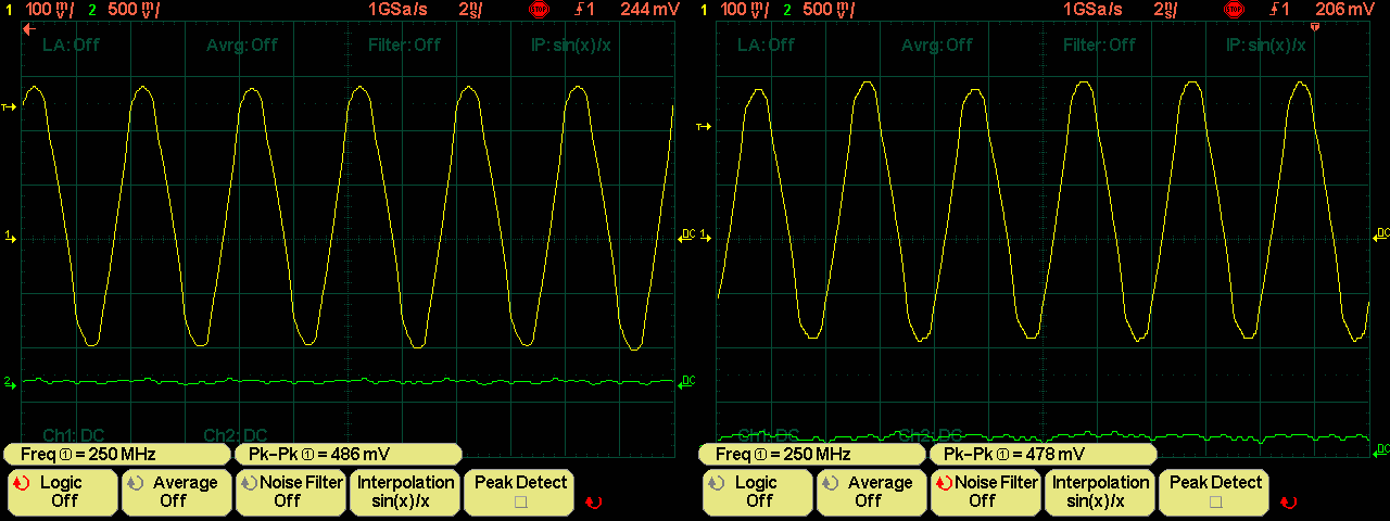

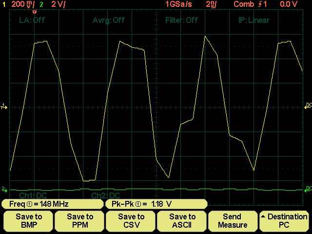

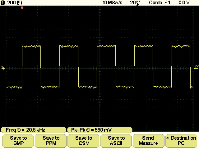

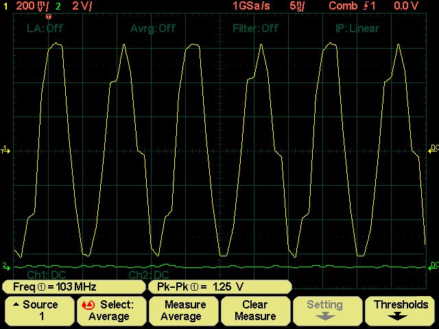

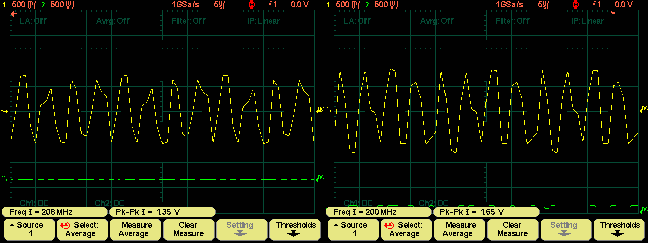

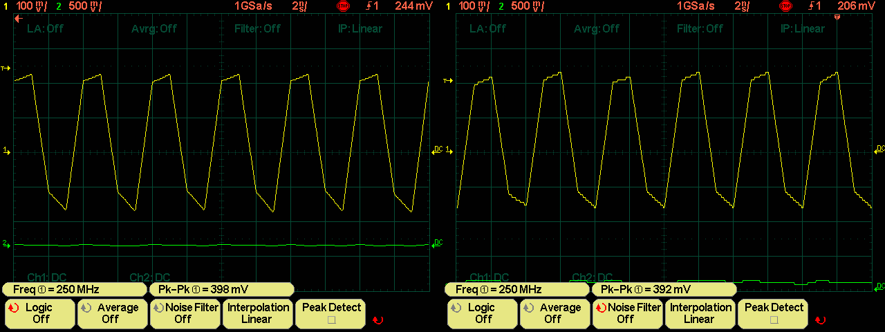

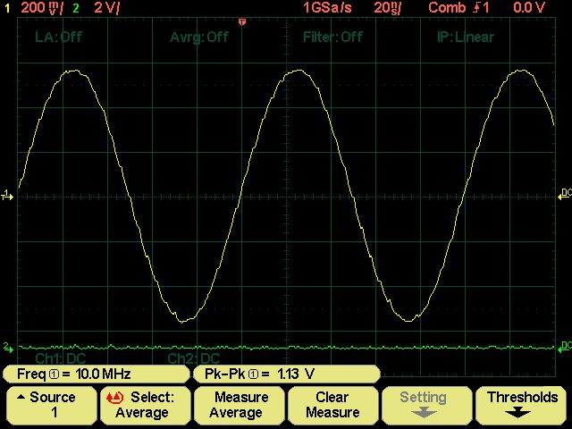

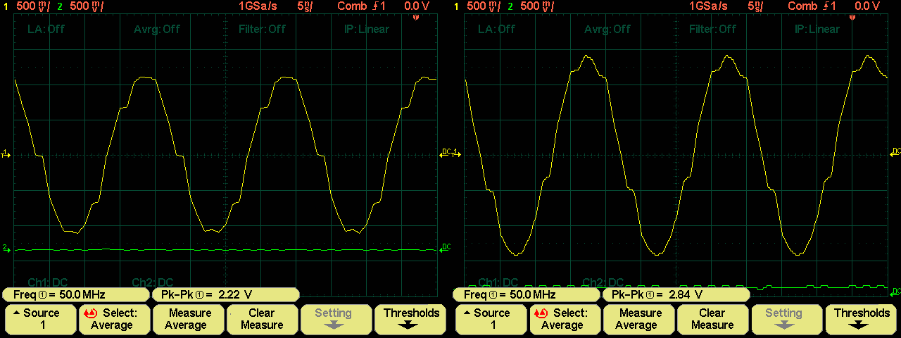

Ich habe den FIR Algorithmus soweit reduziert und mit einigen Tricks
angepasst, dass die Sinc Interpolation mit einer noch akzeptablen
Framerate läuft. Wenn alle 4 Kanäle gleichzeitig an sind, bricht die
Framerate natürlich total ein, aber das DSO bleibt wenigstens nicht ganz
stehen.
Man kann hier schön sehen, dass die Sinc Interpolation aus dem idealen
Rechteck ein reales Rechteck simuliert wie es ein Pulsgenerator erzeugen
würde.
Bei größeren ADC-Werten (150 - 255, unterer Screenbereich) kommt ein
leichtes Rauschen hinzu, welches durch Rundungsfehler der auf 8bit
reduzierten 16bit Berechnung entsteht.
Zur Zeit mache ich noch etwas Feinschliff, aber mit der nächsten Version
steht die Sinc Interpolation zur Verfügung.
Hayo

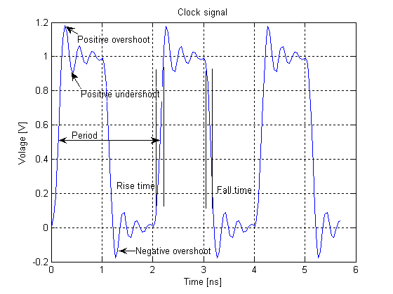

von Kruno (Gast)
Hmm
Aber das sinc interpolierte Signal zeigt Überschwinger die es in der
Abtastung nicht gibt. Oder verstehe ich da was falsch?
Das könnte mich leicht auf die falsche Fährte führen wenn ich es an
einer gut angepasster Leitung sehe.
Da kann man gar nicht mehr unterscheiden was echt ist und was das Oszi
macht.
Bitte um Aufklärung.
Gruß,
Kruno

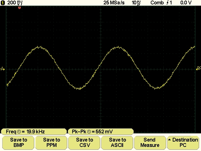

~Zur Zeit mache ich noch etwas Feinschliff, aber mit der nächsten
Version
Just saw.
Daebak!
Are those from the original hardware rather than LB/OPA mods?
> macht.
Jain! Du hast nicht ganz unrecht. Grundsätzlich ist es so dass in den
interpolierten Zwischenräumen nicht das angezeigt wird was das Oszi
misst, sondern das was man (man ist in diesem Fall die Interpolations-
routine) an Signalverlauf vermutet. Bei der linearen Interpolation geht
man davon aus, dass zwischen Punkt A und Punkt B der Signalverlauf in
der Zwischenzeit linear weitergeht. Man verbindet die beiden Punkte also
auf dem kürzesten Weg. In der Realität ist aber, wie wir wissen, nix
linear. Steile Anstiegszeiten von Signalen sind immer verbunden mit
Einschwingvorgängen. Beim Rechteck kann man das schön in einer
mathematischen Reihenentwicklung aus der Überlagerung der einzelnen
Frequenzkomponenten zeigen.
Bei der Sinc-Interpolation macht man jetzt nichts anderes als lauter
Sinc-Signale zu überlagern und erhält dadurch eine Simulation die ganz
dicht an der Realität ist.
http://de.wikipedia.org/wiki/Sinc-Funktion
Um zu sehen was echt ist und was nicht empfiehlt es sich zwischen
linearer und Sinc Interpolation hin und her zu schalten. dann sieht man
sehr deutlich was da Fake ist und was nicht.
Hayo
Besonders gut sieht man das im Delayed Mode.
Hayo
von Kruno (Gast)
Danke für die Aufklärung.
Danke auch für die gute Arbeit an der FW.
Kruno

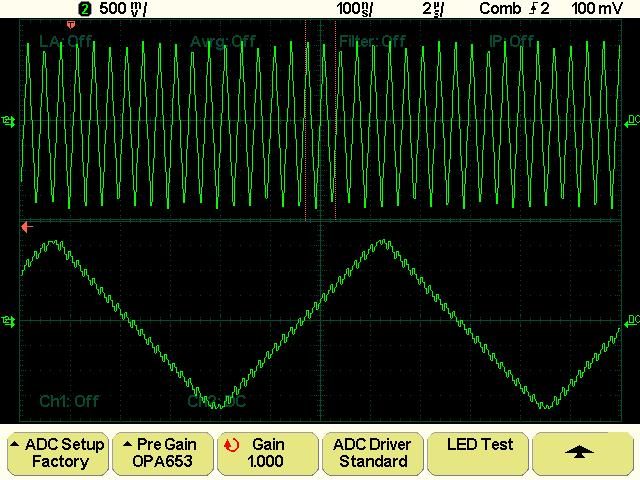

von Krunoslav O. (kruno3)
Hallo Hayo
Bei der letzter FW habe ich einen komischen Offset am Display bemerkt.
Auf der Mittellinie ist alles OK, aber je mehr man die Nulllinie nach
oben oder unten verschiebt, wird ein Offset dazu addiert, unten positiv,
oben negativ (siehe Bild).
Der Betrag ist unabhängig vom Bereich und kommt bei beiden Kanälen
(W2022A) gleichermaßen vor.
Vorher habe ich die Offsets kalibriert (vielleicht hat es was damit zu
tun).
Gruß,
Kruno
Hallo Kruno,
bin wieder gerade erst vom Griechen zurück (Montags ist immer Grieche).
Das Bild ist wohl irgendwie verloren gegangen. Aber ich weiß schon was
Du meinst. Da stimmen die Faktoren für die Verstärkung (Gain) nicht so
richtig.
Die Einstellung dafür findest Du im Hardwaremenü. Die Grundeinstellung
macht man mit Pre Gain. Wenn Deine Kiste noch original ist "Factory"
nehmen. Sonst je nach Modifikation einstellen. Die Feineinstellung macht
man mit Gain. Bei 1,000 passiert nix (1 x irgendwas ist immer noch
irgendwas). Je nach Bedarf den Wert nach oben oder unten verstellen -
dann sollte es passen.
Ja, das war's.
Dort war LB-Mod eingestellt (nicht von mir).
Danke Hayo

Hayo: overlay function doesn't works as supposed to do.
Channel 2 became 10:1 probe and persistence switch on even if it isn't
selected.
Thank you.

von 김사백 (Gast)
~W2012A/OPA653
~BF.7.5
Hayo: OSS switched on, then IP label is always Off even though actually
Linear or sin(x)/x are selected.
Something like this:
~Beitrag "Re: Wittig(welec) DSO W20xxA Open Source Firmware (Teil5)"
Turn off then on or reset doesn't fix, IP label is always Off.
Some times parameters in the hardware menu are changed.
Setting for OPA653 but it find 24/180ohm without do anything.
Some times sine wave for the Test Signal is a sawtooth.
Often position of the trigger in the time (browser) doesn't match with
the slope.
Thanks.
So long,
400
von Sandro (Gast)
Hi Hayo,
 I tested the last firmware with two IC OPA653 installed works well up
to 230 MHz.
Used reference HP3325A / TDS540A and with gain 1.00 accuracy is so good.
Just a a minor bug the test signal is triangular.
Thank you and Regards,
Sandro

Hayo: the amount of the delay between the channels depend on the V/div
setting.
Range 1 and range 2 have a their unique value while range 5 has its
other one which is different.
So the delay set in hardware menu doesn't match in all the situations.
Sandro: I also reported the bug in the Test Signal.
In my case it isn't always a triangle.
Indeed it's a sine wave until the moment in which touching something it
becomes triangular.
Sandro: nice pictures.
I have also a W2012A modified with OPA653 and it works great.
In my case I have to set gain under 1 to obtain correct levels.
I used leveled voltage reference so I'm pretty sure all is 100%
matching.
I compared my Welec against Tektronix 500MHz DPO using a square wave
generator and finding it can reach about 200MHz, no more.
With the gain I have setted adjusting it using the leveled voltage
reference the Vpeak-peak and the shape of the reference square wave is
the same I see on the DPO using sin(x)/x interpolation otherwise using
the linear one Vpeak-peak is lower even if the shape of the waveform
isn't very different (only less overshoot).
HP3325A is a 21MHz function generator, how could you get 230MHz?
Thanks.
So long,
400

(In my case the amount of the delay between the channels depend on the
V/div setting)
~ By applying a leveled square wave signal matched for 50Ω is the
Vpeak-peak amplitude correct compared to the generator while using
linear or the sin(x)/x interpolation?
(In my case the correct value is while using sin(x)/x after adjustment
performed with a DC leveled voltage reference while Welec was set for
linear interpolation)
~ Is the overlay function functioning?
(In my case it doesn't works)
~ What rule have you used for set the gain in hardware menu?
(In my case I used a DC leveled voltage reference while Welec was set
for linear interpolation but I had to set gain under 1 to obtain correct
values)
Sandro: when you wrote 230MHz were you mean like bandwidth?
(In my case last year at school I have measured 165MHz after the OPA653
modification, starting by a W2012A with 33/150Ω)
Other questions follow here:
~ Beitrag "Re: Wittig(welec) DSO W20xxA Hardware (Teil 2)"
Thanks.

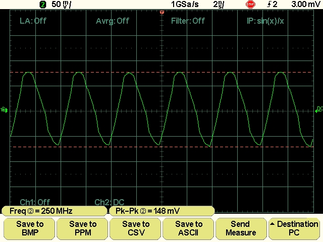

von Sandro (Gast)
Yes, max frequency is typical  as the enclosed screenshot,but 200 MHz is
enough.
Input 1 V pp square to the dso and adjust gain and input capacitors.
Overlay is working but : Let's wait Hayo reply.
Sandro
von 김사백 (Gast)
Sandro: thanks for the help.
Nice your picture.
You mean the trigger ability while I mean the bandwidth.
Starting from 1Vpeak-peak the bandwidth is supposed to be within the
limit of -30% and 148mVpeak-peak is much less than -30%, it is -85%.
Anyway the shape of that 250MHz sine wave looks quite good using
sin(x)/x, it surprise me.
~ Input 1 V pp square to the dso and adjust gain and input capacitors.
Sandro: ok for the 1Vpeak-peak (Hayo wrote between 1kHz and 1MHz) square
wave.
My doubt is if I must adjust for the overshoot peak at the same level of
the flat top/bottom of the square wave or in order to get the flat
top/bottom side as long as possible and overshoot peak over the level of
that.
That's why I asked you a picture with the details of the overshoot taken
with filter off and reduced time base.
Moreover when I adjusted mine Welec there wasn't sin(x)/x support and I
have used Linear interpolation.
Today sin(x)/x is supported so what should I use for the best result?
Thanks.
So long,
400
> that.
Overshoot - the name is the meaning! So the overshooting has to be a
little bit higher than the flat top of the rect signal (see pictures).
The persistence setting in Save/Recall/Overlay is not longer saved with
the signal (coming with BF.7.6). I changed it today.
Hayo
p.s. added bigger picture

von 김사백 (Gast)
Hayo: jjang!
Pictures daebak!
Thanks, that's what I was looking for!
Now I know what I must do.
Of course thanks also for new release and bug fix.

Aish!~

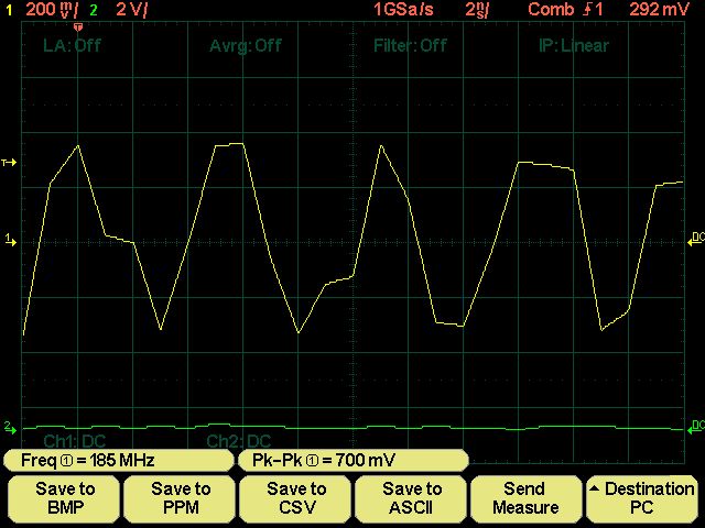

Anyway, last Monday  I too have measured a 250MHz sine wave in very
pretty good shape like the your.
Starting by a 50Ω matched 1Vpeak-peak 250 MHz sine wave I have got
250mVpeak-peak ond the screen.
Really good but 250mVpeak-peak starting from 1Vpeak-peak is -75%, not
-30%.
I rather have got -30% (-3dB) at 165MHz: 700mVpeak-peak.
A weird thing I noticed is the behaviour of my Welec with sine waves
over 200MHz.
250MHz sine wave have good shape but going down in frequency for
instance 230MHz isn't so good.
It seem to be overimposed to a low frequency sine wave and it has not a
stable amplitude.
Under 200MHz all is good like amplitude even if seems to me trigger
position very often doesn't match with the trigger level.
Thanks.
So long,
400
That could be the wrong adjustment of the input stage. If the input
김사백 schrieb:
> actually bandwidth doesn't matter to me because mine it's the 100MHz
> version so 150MHz it's fine for me.
You are right! And we should keep in mind, that a 200 MHz DSO is made
for measuring real signals with main frequency of max. 40 - 50 MHz to
get convincing results. In real live we rarely measure pure sinus
signals, so this is more theoretical. Especially in digital circuits we
find signals that are a kind of rectangle which contain multuple other
(higher) frequency components than the main frequency.
Hayo

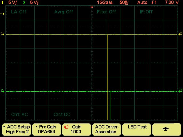

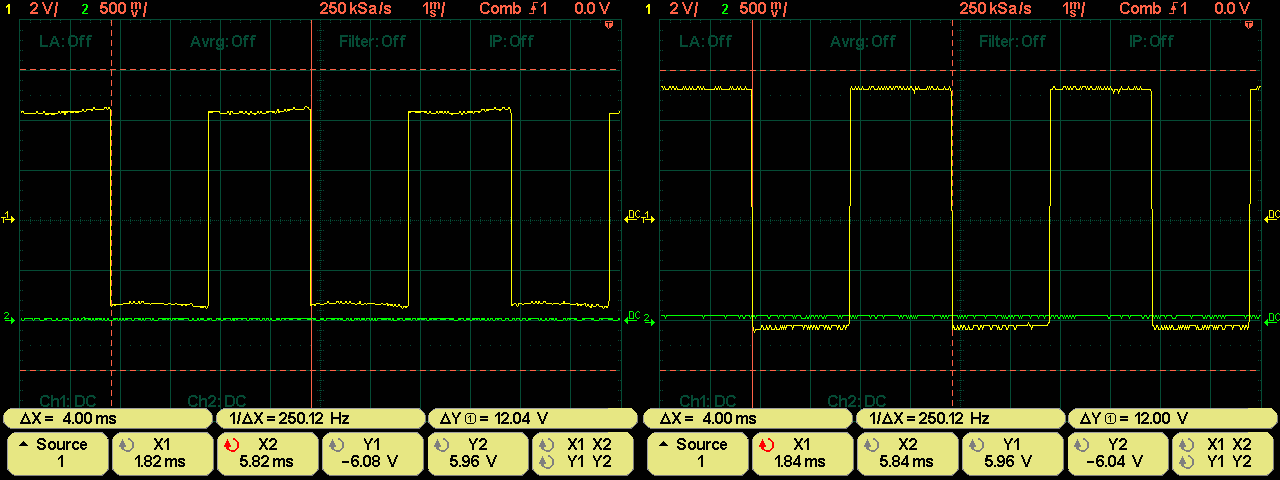

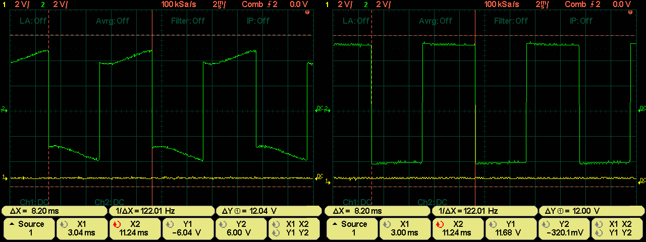

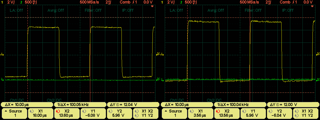

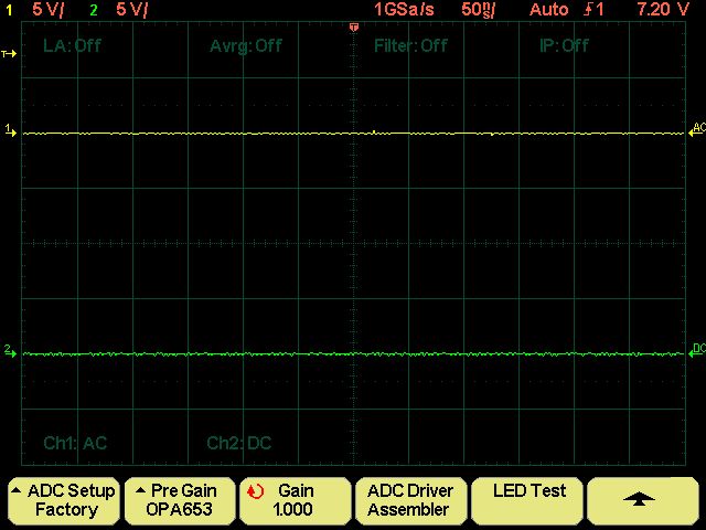

Ach ja, aktuell bin ich dabei ein altes Problem wieder herauszuzerren
und endlich mal eine Lösung dafür zu bauen. Viele haben es vermutlich
schon wieder vergessen, aber vor längerer Zeit wurde schon durch
Exportieren der ADC-Werte festgestellt, dass unter bestimmten Umständen
die ADC-Werte nicht in der richtigen Reihenfolge ausgelesen werden und
daher auf Signalflanken üble Zacken zu beobachten sind (ich glaube Falk
hatte das festgestellt). Meine jetzigen Messungen haben ergeben, dass
bei der Hardwareversion 8C7.xx die Zeitbasen 2µs und 5µs (500MSa/250MSa)
betroffen sind - siehe Bilder.
War gar nicht so einfach herauszubekommen was da schiefläuft. Die Werte
werden ja immer als 32 Bit Wert aus dem FPGA-Register gelesen und dann
in 4 Bytes zerlegt. Ich habe dann versucht die Bytes in der Reihenfolge
zu ändern aber das machte die Sache nur schlimmer. Bis ich dann drauf
gekommen bin, dass es immer zwei 32 Bit Werte sind die zusammenhängen
(also 8 Byte).
Die Bytes sind immer paarweise falsch angeordnet. Statt 01|23|45|67
kommen die Bytes in der Reihenfolge 45|01|67|23. Ich habe daraufhin
einen Assemblertreiber geschrieben der die Reihenfolge korrigiert.
Allerdings funktionierte das erst, nachdem ich den Triggeroffset vor dem
Buffer Readout auf eine gerade Addresse gesetzt hatte. Ergebnis seihe
drittes Bild. Die endgültige Implementierung ist noch in Arbeit.
Hayo
von 김사백 (Gast)
Hayo: exactly, I agree.
Plus I'm sure nothing is wrong in my Welec.
My doubts are only for some things that teachers have told me in
different way and now I don't understand who is wrong and who is right.
All this even keeping in mind that one teacher of mine explained at me
the wrong way to make compensation of the inputs immediately after OPA
mod.
~ Die Bytes sind immer paarweise falsch angeordnet.
~ Statt 01|23|45|67 kommen die Bytes in der Reihenfolge 45|01|67|23.
~ Ich habe daraufhin einen Assemblertreiber geschrieben der die
~ Reihenfolge korrigiert.
~  Allerdings funktionierte das erst, nachdem ich den Triggeroffset vor
~ dem Buffer Readout auf eine gerade Addresse gesetzt hatte.
~ Ergebnis seihe drittes Bild. Die endgültige Implementierung ist noch
~ in Arbeit.
That's daebak!
Hayo: I could be wrong but I guess you have just found the culprit for
the weird behaviour that I wrote!
You are jjang!
Thanks.
So long,
400
Kurzer Zwischenstand meiner Nachforschungen:
Anders als bisher angenommen (und auch in der Firmware implementiert),
gibt es nicht nur eine Betriebsart mit 16K Speichertiefe (Highspeed) und
eine Betriebsart mit 4K Speichertiefe (Lowspeed), sondern noch ein
Zwischending. In den Timebases 5µs und 2µs (250MS und 500MS) sind
nämlich immer zwei Byte (nahezu) identisch wenn man das FPGA im 16K
Modus ausliest. D.h diese TB laufen real mit 8K Speichertiefe.
Da muss ich wohl noch etwas mehr umbauen als den Treiber...
Hayo
von Jörg H. (idc-dragon)
Hallo Hayo,
Von einem 8k Modus weiß ich nichts, aber was mir gerade wieder einfällt,
ich habe schon mal versucht dich drauf zu stubsen:
Du könntest auch mal in meinem Sourcecode von Osoz forschen, der kann
auch die bei dir "fehlenden" Sample Rates zwischen 25 und 250 MSa/s.
Guck' mal in den Treiber für die alte Hardware, in
platform/nios/src/capture.c, Funktion CaptureSetTimebase().
Jörg
Ist ja auch kein offizieller 8K Modus sondern eigentlich in beiden
Fällen ein 16K Modus. Da aber immer zwei Werte als Pärchen identisch
sind (da werden offensichtlich immer zwei ADC zur gleichen Zeit
ausgelesen) sind es effektiv nur 8K echte Werte. Es fällt nur im
Normalbetrieb nicht auf, da in der entsprechenden Screendarstellung
immer nur jeder 20ste bzw. 25ste Wert ausgegeben wird. Auffallen tut es
nur wenn man die Daten als ASCII Datei downloadet oder im Delayed Modus.
Mir ist es aufgefallen als ich mir die FFT noch mal genauer angesehen
habe, da hier alle Werte verwendet werden.
Ja ich erinnere mich, eigentlich brauche ich nur die Registerwerte, dann
könnte ich das mal einbauen. Da sehe ich noch mal nach.
Hayo

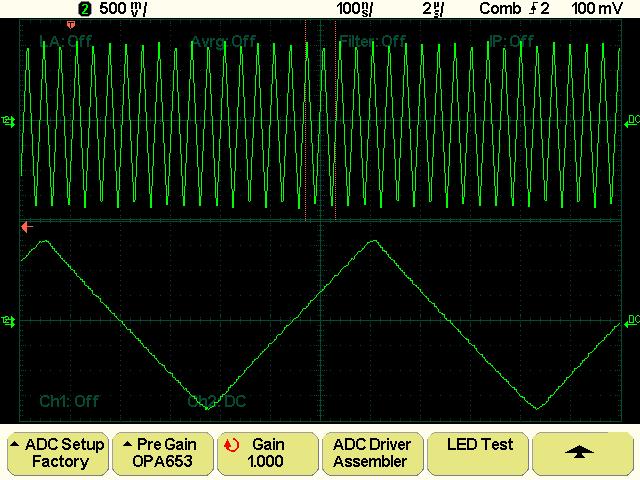

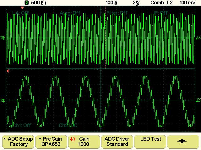

Ok, hab den Treiber extrahiert und in die BF-Firmware eingebaut. Nach
einigen Tests hat sich Folgendes ergeben:
- Wir reden hier von unterschiedlichen Dingen. Die Sampleraten von 125MS
und 62,5MS die der Treiber einstellt sind keine echten Sammpleraten
sondern nur dezimierte Sampleraten. Die kann ich auch jederzeit
erzeugen. Es geht hier um die echten Taktraten mit denen die ADC
getaktet werden bzw. die dazugehörigen Registerwerte.
- Der Treiber ist sehr schön aufgebaut vom Funktionsprinzip her, wurde
aber wohl nicht so richtig getestet. Der Subsampling-Wert 32
(Registerwert 0xFFFFFFFC) soll einer Abrtastrate von 31.5 MSa
entsprechen.
Tatsächlich ist die Abtastrate aber identisch mit Subsampling-Wert 40
(Registerwert 0xFFFFFFFB) = 25MSa. Das Gleiche gilt für Subsampling-Wert
48 (Registerwert 0xFFFFFFFA) der ebenfalls 25MSa entspricht.
- Und wie von mir jetzt entdeckt -> 250MSa und 500MSa sind eigentlich 8K
Betriebsmodi. Der 500MSa Modus lässt sich durch Tauschen der
Bytereihenfolge wieder geradebiegen, der 250MSa Modus leider nicht, da
sich die Bytereihenfolge hier willkürlich von Mal zu Mal ändert. Diese
Zeitbasis ist also eigentlich überhaupt nicht verwendbar, da hier die
zeitliche und die quantitative Zuordnung nicht reproduzierbar ist. Das
trotzdem so etwas wie eine Signalform entsteht ist der Tatsache
geschuldet, dass im normalen Betrieb nur jeder 25ste Wert verwendet
wird. Wenn man aber im Delayed-Modus aufzoomt, dann sieht man was ich
meine.
Ich hatte schon vor längerer Zeit alle möglichen Registerwerte
ausprobiert und dabei die funktionierenden Registerwerte extrahiert. Es
hätte mich jetzt sehr gewundert wenn ihr da auf einmal neue Betriebsmodi
entdeckt hättet.
Gruß Hayo
Ich hatte ja auf eine echte Abtastrate unterhalb von 250MSa gehofft um
diese TB dadurch zu ersetzen. Naja, spes saepe fallit wie der Lateiner
sagt.
Dafür habe ich jetzt einen handoptimierten interpolierenden
Assemblertreiber für die 500MSa TB gebaut. Was heißt das?
Also erst einmal wird die Bytereihenfolge in Ordnung gebracht, was etwas
tricky ist wenn man gleichzeitig schnell sein will (und er ist schnell -
schneller als der normale Treiber). Zusätzlich habe ich den Lesezugriff
auf jedes zweite Byte rausgenommen, da ja hier immer der gleiche Wert
wie vorher gelesen wurde. Ist also redundant. Stattdessen habe ich den
Mittelwert zwischen dem vorhergehenden und dem folgenden Wert gebildet.
Dadurch bekommen wir jetzt statt 16KB lang Treppchen aus 8KB Werten
tatsächlich 16KB sinnvolle Werte die zwar nicht alle echt aber zumindest
schlüssig sind.
In der 250MSa TB kann dieser Treiber zwar das eigentliche Problem nicht
lösen, sorgt aber für eine gewisse Schadensbegrenzung. Das man nach all
den Jahren immer noch auf solche Überraschungen stößt...
Ich schreibe zur Zeit noch die invertierende Version des Treibers, dann
gibt es die neue FW Version und Ihr könnt Euch selbst ein Bild machen.
Schönes WE
Hayo

Ja richtig, zusätzlich würde ich gerne die total vergurkten 250MSa
ersetzen, was aber leider nicht geht, da die 25MSa von unten nicht weit
genug nach oben reichen und die 500MSa von oben nicht weit genug
dezimiert werden können da sie sonst nur noch mit 400 Punkten Breite
(statt 600) auf dem Bildschirm dargestellt kann.
Tja da kann nur noch Jörgs FPGA-Design helfen :-)
Hayo
Ok, hier das Ergebnis meiner Bemühungen. Folgende Einschränkungen:
- für 250MSa funktioniert das Neusortieren nicht richtig, aber durch die
Interpolation wird die Verzerrung etwas vermindert.
- für 500MSa funktioniert der neue Assemblertreiber nur für Kanal 1 + 2.
Auf Kanal 3 + 4 (FPGA 2) ist die Bytereihenfolge so verwurstet, dass ich
keine Lösung gefunden habe, die vom Aufwand her zu rechtfertigen wäre.
Um sich das Ganze anzusehen schaltet man am Besten in die Zeitbasis 2µS
(500MSa) mit einem Sinus oder Rampensignal mit ausreichender Steigung.
Dann in den Delayed Mode wechseln und ganz aufzoomen. Mit dem
C-Codierten  "Standard" Treiber sieht man wie das Signal verzerrt wird.
Schaltet man im Hardwaremenü auf den Assembler-Treiber um sieht man den
Unterschied.
Gruß Hayo

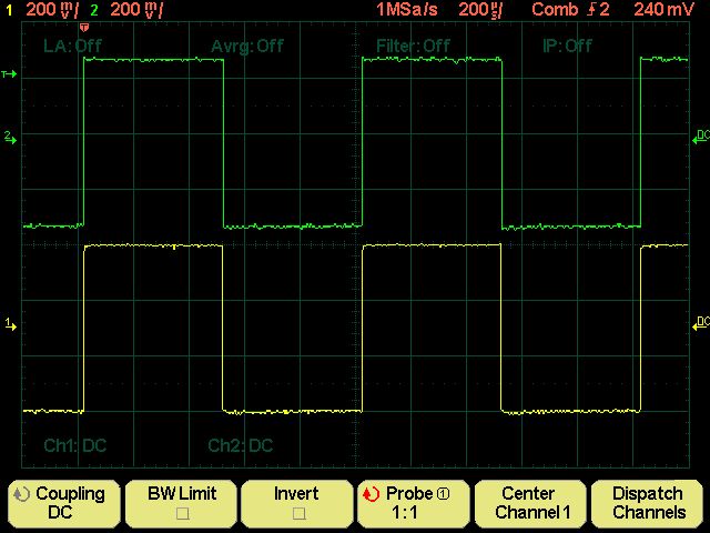

von 김사백 (Gast)
~ W2012A/OPA653
~ BF.7.6
~ 50Ω feed-through termination
Hayo: this is what I got.
It isn't the new release though.
Anyway that's the sequence that I have captured:
~ 10MHz ~
~ 50MHz ~
~ 100MHz ~
~ 150MHz ~
~ 160MHz ~
~ 185MHz ~
~ 200MHz ~
The last two pictures are the square wave I used in order to check good
tune.
Thanks.
So long,
400
Looks good! Seems to work all fine!
Hayo
von CD K. (cd_k)
~ W2012A/OPA653 and W2022A/24Ω-150Ω
~ BF.7.7
Hayo: DAC calibration doesn't work on factory device with the standard
24Ω-150Ω modification.
A classmate of mine has a W2022A.
Long time ago he has modified his Welec with 24Ω and 150Ω resistors.
Now installing on it the latest version of the firmware then DAC
calibration doesn't work.
The same revision on my W2012A/OPA653 exhibits a weird behaviour while
performing the DAC calibration.
Indeed DAC calibration works but not better as before because it isn't
so precise and the calibration depends on the position where the tracks
are on the screen.
The offset changes depending on the position of the tracks on the
screen.
So in order to get a good calibration we need to put the tracks where
the offset is null and then perform DAC calibration.
Doing so after the calibration become super perfect all over the whole
screen, everywhere.
Hence actually on W2012A/OPA653 it works but you need to act in a way
different from the usual
For both W2012A/OPA653 and W2022A/24Ω-150Ω performing default setup then
time for the trigger position is in a weird position which doesn't match
grid nor anything.
Not real problem but it's weird.
Hayo: maybe a failure in my W2012A/OPA653, but I have noticed something
of wrong.
Until roughly 350Hz the square waves are distorted, then up of there all
is good.
Seems like the OPA653 modification isn't so good in low frequencies.
Generator was good, no fault.
We have compared its output using other oscilloscopes and the
W2022A/24Ω-150Ω.
In very low frequencies range (hundred of mHz) even W2022A/24Ω-150Ω show
some distortion.
Though we can't know if it is by wrong tuning because we have retuned
the compensators losing the factory calibration performed by Welec.
I'm pretty sure that behaviour on W2022A/24Ω-150Ω is normal because we
accurately tune-up our devices, unless actually Welec performed tune-up
in a different way.
Everyone who have Welec in factory condition or modified are requested
to verify and write their impressions.
Thanks.
Hayo: sometimes appears a ghost rotatory switch.
Thanks.
So long,
400

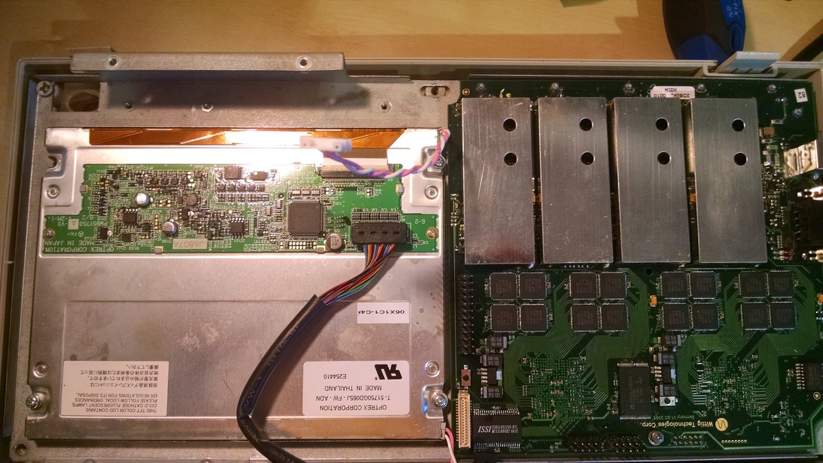

von Benedikt K. (benek)
Da ich nun auch stolzer Besitzer eines Wellec W2024As (aktuell BF 7.7
installiert, 7.8 kommt sobald ich einen gescheiten USB-RS232 Adapter
gefunden habe) bin, wollte ich mich hier auch mal melden :).
Und wo ich schonmal dabei bin, hätte ich auch direkt mal zwei Fragen:
1) Ist das hochfrequente vom Oszi ausgehende Piepsen/Pfeifen normal oder
bin ich der einzige dem das auffällt?
2) Bei mir ist es so, dass das Oszi nach direktem Anschalten fehlerhaft
misst. So werden aus 5V plötzlich 0V oder auch mal -2,5 V. Ein
Dreiecksignal, das eigentlich von 0V bis 5V geht wurde von -2,5 bis 2,5V
angezeigt. Nach einigen Malen Offsetkalibrierung läuft das Gerät nach
ca. 5 Minuten wieder normal. Ist das ein Softwareproblem? Jemand einen
Lösungsvorschlag?
Danke für schon einmal im voraus,
Benedikt
Hi Benedikt,
Glückwunsch zu Deinem W2024A. Zum Pfeifen - das ist eigentlich nicht
normal und stammt höchstwahrscheinlich aus dem Netzteil. Schaltnetzteile
arbeiten mit Hochfrequenztransformatoren. Manchmal schwingt da was mit
und verursacht dann dieses unangenehme Geräusch. Muss aber nichts
Schlimmes sein.
Das Oszi hat eine kurze Warmlaufphase, in der auch die Nullpunkte etwas
driften. So große Abweichungen wie bei Dir sind allerdings ungewöhnlich.
Die Software ist da nicht die Ursache. Normalerweise sollte nach einer
Offsetkalibrierung in warmem Zustand die nächsten Male keine
Kalibrierung mehr nötig sein. Wenn doch, ist da irgndetwas nicht in
Ordnung. Hast Du das Gerät neu erworben oder war es ein Gebrauchtkauf?
In letzterem Falle ist die Frage ob der Vorbesitzer daran herumgebastelt
hat.
Ich weiß nicht wie tief Du schon eingestiegen bist - es gibt da zwischen
den Geräteversionen 100MHz/200MHz und auch zwischen den Hardware-
(sprich FPGA) Versionen bestimmte Unterschiede. Manche 200MHz Geräte
sind auch keine, sondern wurden mit den billigeren Bauteilen bestückt,
die in den 100MHz Geräten drin sind.
Gruß Hayo
Danke für die schnelle Antwort!
Interessant ist aber vielleicht, dass das Geräusch nur bei bestimmten
Signalen oder Time-Base Einstellungen auftritt. Hat das vielleicht auch
mit irgendwelchen Modifikationen zu tun?
Das Gerät ist gebraucht. So wie es von innen aussieht ist auch einiges
modifiziert, was genau kann ich aber nicht sagen. Jedenfalls ist bei
Pre-Gain der LB-Mod eingestellt. Anbei ein Foto vom innenleben, ich
denke du kennst dich da drin besser aus als ich ;)

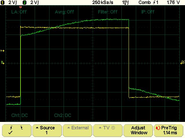

Hello Mark,
I'm still working on our problem - and I found a solution. Resistor R13
(390KOhm, in original 908KOhm) is dimensioned a little bit too big.
Using 300KOhm I got much better results. The remaining discharge error
on the signal is minimal, but I will try to find the optimal value.
On the screenshots channel 1 is equiped with 300KOhm and channel 2 with
390KOhm. The correction factors in the firmware need to be updated also.
A new fw version and an update of the OP653 Mod manual will be available
after that.
Hayo

von mark (Gast)
Hello Hayo, that's fine!
I agree that the result could be further improved being sure it doesn't
come to unintentionally create other problems before releasing the final
version.
Maybe it isn't relevant but looking at the schematic R19 (9080ohm) is
1/100 of the size of the original R13 (908kohm).
Is it a chance?
I know nothing about the mathematical which is behind that circuit but
perhaps there is a link.
Anyway was your screenshot obtained with the original value for C11
(22nF)?
If the better value for R13 is roughly 300kohm, then putting a resistor
of roughly 1,3Mohm on the already welded 390kohm the result will be
precisely +/-300kohm.
I understand the zerolevel side but what would happen by putting a more
common 270kohm resistor instead of a 300kohm?
Thanks.
mark
Coming in late today from sports, so answer is coming in the hardware
thread  tomorrow.
Good night
Hayo

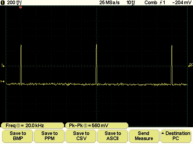

von luigi (Gast)
Hi Hayo,
I own a 2024 and I cycle recur in my many hobbies, now is time for
electronic.
I still haven't do upgrades, altoght I have all components (opa 653
also), I wanna be sure before.
Playng and checking I found a bug in BF.7.8.
IN TB 20uS frequency measure reports value is greather than real and
also display is affected.
Congratulation for good job.
luigi
P.S.
I don't succeed to find complete schematic, could you give me a link?
Thanks
Ciao Luigi,
please would you be so kind to make some screenshots and describe signal
form, levels frequency etc. That makes it more easy for me to find the
failure.

von luigi (Gast)
Ciao Hayo
'please would you be so kind to make some screenshots and describe
signal
failure.
Sorry I can't do that, home logistic problems but if necessary I shall
try after,  I tried 20uS/div 10KHz to 100 KHz Sine, Square, Pulse, with
Rigol 1022A and against also a Tek 2445B for validate.
I hope information is adeguate for replicate measures.
have a nice day,
luigi
von luigi (Gast)
Hi, Hayo
it's visible at a glance in the display viewing 3-4 waveforms.
luigi
Ok, thanks
I will try it. At the moment I'm a little bit busy with the correction
for the OPA653 Mod.
Hayo
von luigi (Gast)
Ciao Hayo,
here screenshots.
luigi
von mark (Gast)
Hello Luigi.
From my own experience nothing is bad in what you have noticed.
I have also noticed the same thing with other oscilloscopes than Welec,
I think there is any issue at all.
You must take note of the effect of overshoots that you can easily
spotting expecially on the square waves and which is more or less
visible depending on how the time base is set.
mark
von luigi (Gast)
'Hi Mark,
'sorry I don't agree, it was so for old scopes not for digital TB.
Ciao Hayo,
I checked from 200S to 5nS and only 20uS is affected in high
frequencies,
while 1S and 2S are slightly affected.
luigi
Ok, I checked it - and it is no bug. The accuracy of the measurement is
depending on the number of samples in one signal period. Best accuracy
you will get when only one period is displayed on the screen. The more
periods are displayed the worse is the accuracy. So you have to choose a
higher timebase for a better result.
Hayo

von mark (Gast)
Hello Luigi.
No problem, that's my experience.
Anyway carefully observing 20kHz square waves into your screenshots it's
quite clear that to make a difference in amplitude is mainly the initial
overshoot.
I think Hayo is righy and his explanation fits perfectly.
If I can afford I would suggest at you to take a look to the document
"Peak Detect_en.pdf" inside the "doc" folder of 1.2.BF.7.9.zip archive.
On the other hands there must be a reason because Hayo wrote the
function in that way, I think.
mark

von luigi (Gast)
Hi Mark,
I agree about amplitude effects of overshhots, but what I mean is all TB
settings, for the same signal, are very good but 20uS, and aince Hayo
says no bug I think the question is hardware.

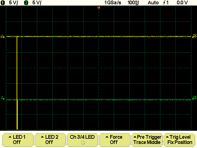

von Michael D. (mike0815)
Nach langer Pause und nach dem Low Budged Umbau, der mein Welec ausser
Bertieb setzte, durch eigens verschuldete Lötkünste... jetzt mit
gefixten W2022 (es rennt wieder), habe ich mal die aktuelle FW7.11
geflasht.
Im "Edge"-Menu auf "Trace Middle" habe ich einen Spike auf beiden
Kanälen, bis ins unendliche, bei 50 u. 100ns.
Das Verhalten geht zurück bis zur FW6.4 ! An der Low Budged Option kann
es nicht liegen, da die FW6.4 diese noch nicht hat. Ich bin mal zurück,
bis zur FW6.0, da tritt der Fehler nicht auf.
Anbei 3 Screenshots
Gruß Michael
Hi Michael,
bin gerade zurück vom Portugiesen (nicht Griechen!). Ich werde mir das
mal morgen ansehen wenn die berufliche Lage das zulässt. Hört sich ja
merkwürdig an.
Mal schaun...
Hayo

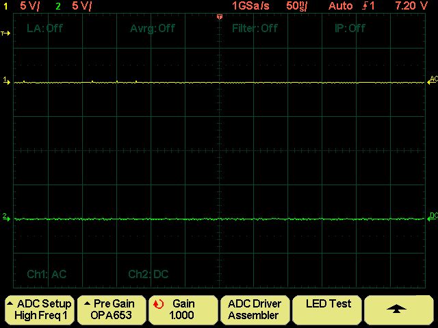

Hi Michael,
die Lösung liegt so nahe! Schau mal in Dein Hardwaremenü, ich wette Dein
ADC-Setup steht auf High Frequency 2. Diese Einstellung ist nur für
besondere Messungen gedacht, wenn es mit dem Factory oder HF 1 Setup
nicht so gut klappt. Also eher experimentell. Für alles Andere lieber
das Factory-Setup benutzen.
Also alles wird bzw. ist gut!
Gruß Hayo
p.s. aber schön rauschfrei das Signal, oder?
Nein, stand auf "Factory"! Und wie gesagt, tritt nur bei "Trace Middle"
auf.
Aber gut, das du es erwähnst.
Ich habe mal von "Factory" auf HF 1 geschaltet, plötzlich waren die
Spikes weg!? Weiter auf HF 2, sind sie wieder da.
Also muss ich auf HF 1 stehen lassen, da ist dann alles hübsch! Wie
kommt das denn? Bzw. was ist bei HF 1 anders?  Hat es jetzt auch was mit
meinem LB Umbau zutun?
Und ja, das Rauschen ist so minimalistisch, das sogar die 1V, 2V Div's
brauchbar geworden sind. Normaler Weise fehlt ja noch der Tausch von
Bauteilen u. Abgleich unter den Schirmblechen. Trotzdem stimmt der
Gainfaktor, also die Spannungsangabe bei DC-Messungen ist realistisch.
Gruß Michael
> kommt das denn?
Also bei dieser Einstellung wird ein bestimmter Wert in eines dieser
ominösen nicht dokumentierten Register des FPGA geschrieben. In der
Einstellung "Factory" wird der von WELEC vorgegebene (bzw. mit dem Gerät
ausgelieferte) und im Protected Flash abgelegte Wert verwendet. In den
anderen Einstellungen werden experimentell ermittelte Werte (die sind
hart codiert in der Firmware hinterlegt) hinengeschrieben. Wie wir ja
festgestellt haben, wirkt sich das je nach Hardware- (bzw. FPGA) Version
unterschiedlich aus und es sind auch unterschiedliche Factory-Werte
hinterlegt.
Welche Werte da aktuell verwendet werden, kannst Du über ein Terminal
mit der Kommataste herausfinden. Das Register heißt adc_change12_reg und
wir haben im Hardwarethread/Firmewarethread damals recht ausgiebig damit
herumexperimentiert.
Gruß Hayo
