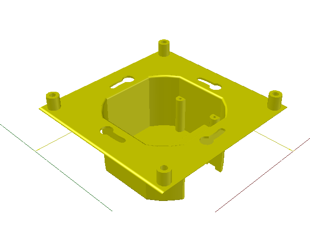

Hallo @, noch mal kurz zum Thema. Ich hatte ein Gehäuse für die Elektronik meines Hausbus Systems gesucht. Jetzt habe ich endlich ein entsprechendes Angebot. Das Gehäuse ist auf dem Bild zu sehen. Es ist ein Spritzgussteil und kann direkt in die Unterputzdose eingebaut werden. Material ist ABS. Das Gehäuse ist ca. 30 mm tief. Die Platte oben ist 80 x 80 mm und besitzt Schlitze für die Schrauben wie eine Steckdose. Es besitz an einer Seite eine Vertiefung für die Anschlüße. Was natürlich am wichtigsten ist, der Preis. bei 1000 Stück ist der Stückpreis 5,90€ bei 5000 Stück ist der Stückpreis 3,35€ bei 10000 Stück ist der Stückpreis 2,25€ Die Lieferzeit ist ca. 15-20 Werktage nach Bestellung. Ihr seht also je mehr Teile zusammen kommen um so besser der Preis. Ich selbst brauche schon so etwa 200 Stück. Wenn noch ein paar Mann zusammen kommen sind wir recht schnell bei der Größenordnung wo es sich rechnet. So 3-4000 sollten es schon sein. Gruß Ralf
Hallo Fred, Werkzeuge für den Spritzguß rentieren sich erst ab 100000er Stückzahlen. Als 3D Druck kostet so ein Teil sogar 28€. Da wird dann nach Volumen abgerechnet. Aber mal anders gefragt, was würdest du für so ein Teil zahlen wollen? Schau mal bei den Anbietern von Gehäusen nach was ein Gehäuse mit dem Volumen so kostet. Da bist du mal schnell 3 € für einen einfachen Kasten los. Gruß Ralf
Wirst wohl Recht haben, ist trotzdem teuer. Kommt noch MwSt drauf? Alternativ kann man auch das hier kaufen, incl Gehäuse: http://www.home4u-store.com/elro-home-control-unterputz-einaus-funkeinbauschalter-ab440is-p-5957.html
Hallo Helmut, wenn du den Rest gebrauchen kannst, sonst wird das ganz schnell teuerer. MwSt ist in den Preisen schon drin. ich glaub das macht keiner preiswerter. Deswegen gibt's sowas nicht kaufen. Gruß Ralf
Hallo Ralf, derzeit verwende ich Abdeckkappen für Rohre aus Kunststoff. Die müssen noch etwas nachbearbeitet werden, Rand abrehen, Öffnungen für Anschlüsse bohren (aus PP, für PP-Rohre 50mm, grau). Gibt es in jedem Baumarkt für ca. 50 Cent. Sind nicht schön, aber man kan 1..2 runde Platinen mit Durchmesser 45mm und Höhe zusammen 30mm darin unterbringen. Deine Gehäuse sind sehr schick und sehen professionell aus. Ich würde dafür, sagen wir mal für 100 Stück, je 2 Euro zahlen. Mein Bedarf: ca. 200 Stück. Trotzdem bleibe ich an diesem Thread drann, vielleicht tut sich noch was im Bereich bis zu 1000 Stück... Grüße Fred

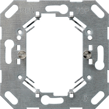

was spricht gegen den gira tragring? der hat ja schon ein paar gewindebohrungen alternativ vielleicht 4 solche scharuben rein (gewinde selber bohren, in den ecken..) http://www.hardware-schrauber.de/media/DIR_44860/Motherboard_Schrauben_small.jpg dann wäre das so ähnlich wie auf deinem bild...
lrlr schrieb: > was spricht gegen den gira tragring? > > der hat ja schon ein paar gewindebohrungen > > alternativ vielleicht 4 solche scharuben rein (gewinde selber bohren, in > den ecken..) > http://www.hardware-schrauber.de/media/DIR_44860/Motherboard_Schrauben_small.jpg > > dann wäre das so ähnlich wie auf deinem bild... Was kostet so ein Gira Tragring? Gruß Ralf
Kostet ~3,50€ Aber wenn der Gira Tragring, dann sollte man eher versuchen das Kunststoffgehäuse einzuklipsen.
Warum das Gehäuse in den Tragring einklipsen? Der Preis des Gehäuses + Tragring liegt dann bei ca.5€. Wo ist da der Vorteil? Gruß Ralf

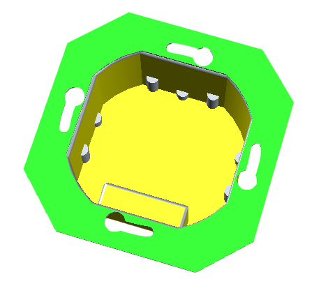

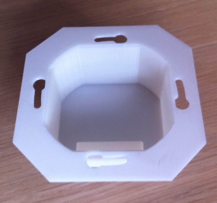

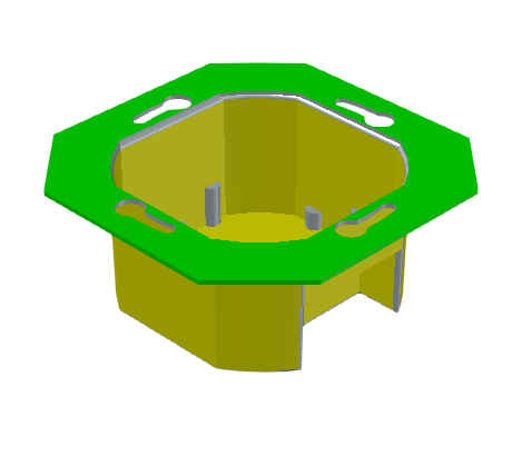

Hallo @, ich habe jetzt das Gehäuse (Bild) überarbeitet. Der Tragring ist jetzt 71 x 71 mm und die Tiefe ist 30 mm. Im Inneren stehen mehrere Abstandshalter im 5mm Raster zur Verfügung. Gruß Ralf
den gelben teil braucht man doch nicht (wozu soll der gut sein ?, ausser dass er platz weg nimmt ?)
Robert L. schrieb: > den gelben teil braucht man doch nicht (wozu soll der gut sein ?, ausser > dass er platz weg nimmt ?) Wie kommst du darauf? Das ist ein Gehäuse für die Elektronik vom Bussystem. Schon mal was von Trennung der Kleinspannung und Netzspannung gehört? Gruß Ralf
Robert L. schrieb: > den gelben teil braucht man doch nicht (wozu soll der gut sein ?, ausser > dass er platz weg nimmt ?) Wenn ich mir so ansehe, wie "dreckig" Unterputzdosen innen so sind, ist ein Gehäuse sicherlich zweckmäßig. Ganz toll wäre es, wenn man zwei Gehäusehälften hätte, die ineinandergreifen, und es erlauben, die Tiefe ziehharmonikaähnlich einzustellen... Gruss Harald
Robert L. schrieb: > "niemand" macht dort Netzspannung hin... Dann erklär mal was du mit den Tragringen so machst. Gruß Ralf

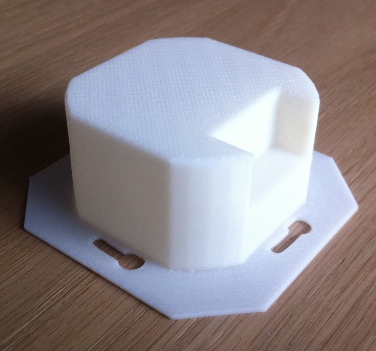

MaWin schrieb: > Die Tiefe deiner Dose könnte gerade so passen. Das hab ich schon probiert, bis ca. 15 mm reicht die Stabilität dann wird die Wandstärke im Bodenbereich zu dünn. Das ist was um Quark-Becher und Verpackungen herzustellen, aber leider nicht für Gehäuse. Gruß Ralf

Was ich mir die ganze Zeit schon überlege: wo ist denn der Platz für die Kabel? Der abgesetzte Ausschnitt reicht doch nicht für Installationskabel? Allenfalls mit tiefen Dosen die sauber eingegipst sind hat man bei wenigen Kabeln eine Chance, das stelle ich mir aber auch schon sehr eng vor. Eine Befestigungsmöglichkeit für eine Elektronik in der Dose sehe ich auch noch nicht... Hast Du das schon mal on der Praxis (Wand) ausprobiert? Grüße, Klaus
Klaus schrieb: > Was ich mir die ganze Zeit schon überlege: wo ist denn der Platz für die > Kabel? > Der abgesetzte Ausschnitt reicht doch nicht für Installationskabel? > Allenfalls mit tiefen Dosen die sauber eingegipst sind hat man bei Was kann man beim eingipsen falsch machen? > wenigen Kabeln eine Chance, das stelle ich mir aber auch schon sehr eng > vor. > Eine Befestigungsmöglichkeit für eine Elektronik in der Dose sehe ich > auch noch nicht... > > Hast Du das schon mal on der Praxis (Wand) ausprobiert? > > Grüße, > Klaus Hallo Klaus, das was auf den Fotos zu sehen ist sind Muster, keine fertigen Gehäuse. Deswegen sind da noch keine Befestigungen drin. Damit habe ich jetzt die Einbau Tests gemacht. Auch einem Elektriker hab ich das mal in die Hand gedrückt, der hatte kein Problem das Gehäuse mit Kabeln in einer Unterputzdose zu verbauen. Es kommt natürlich darauf an wieviel Kabel in die Unterputzdose rein gehen. In einer normalen ist ca. 1cm Platz hinter dem Gehäuse und am Ausschnitt sind es ca. 1cm x 2cm. In einer tiefen entsprechend mehr. Rund um das Gehäuse bleibt auch noch Platz für Kabel. Bei manchem Schalter gehts enger zu. Die originalen Homatic Komponenten lassen sich auch nicht so einfach in einer Unterpuzdose verbauen, wie das überall beschrieben steht. Einen Schaltaktor hinter eine Steckdose zu verbauen geht gerade noch so wenn tiefe Dosen verwendet wurden. Gruß Ralf
