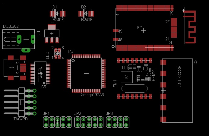

Hallo, ich wollte fragen, ob die 2 Antennen auf der Platine so anordnen kann, oder ob das Probleme gibt, weil sie sich gegenseitig beeinflussen. Rechts oben ist eine PCB Antenne 2,4Ghz für Wlan und rechts unten eine planare splatch Antenne mit 433Mhz. Gibt es Probleme? Wenn ja, wie kann die lösen? (Zb Massebahn zwischen beiden, usw) Grüße, Nerb

Hallo, Beeinflussungen werden bei so geringen Abständen immer auftreten. Aber: Das betrifft hauptsächlich das Abstrahldiagramm, es treten also zusätzliche Nebnzipfel und ähnliches auf. Bei den auf solchen Modulen eingesetzten "Antennen" ("richtige" Antennen sehen anders aus ;-) ) ist das aber egal, da die Gegenstation sowieso immer solch hohe Feldstäken angeboten bekommt das es ausreicht wenn die Antenne "irgendwie" geht und einigermaßen angepasst ist. Die Frquenzen sollten weit genug auseinander liegen das keine sonstigen Beeinflussungen erfolgen (70cm und 23cm Band), vorausgesetzt die Module sind "vernünftig" vom Hersteller desingt (Oberwellen und Nebenwellenunterdrückung) das ist aber der Fall wenn die Zulassung erteilt wurde. mfg Ham P.S. : im Zweifelsfalle einfach ausprobieren - nicht alles ist berechenbar.
Eine dumme Frage meinerseits: Wäre es für den TO nicht am sinnvollsten wenn er eine von den beiden Antennen vertikal auf die Platine setzt? Gibt es dann durch die andere Polarisierung nicht ein weiteres Sicherheitspolster ? Gruss Klaus
Danke für die Antworten. Das mit dem Verdrehen hatte ich mir auch schon gedacht, zumindest kenne ich das so von Röhrenverstärkern (Trafo um 90° gedreht zum Ausgangsübertrager ;) ) Ob das bei Antennen so ist, kann ich aber nicht sagen. Für viel auszuprobieren fehlt mir leider die Zeit, deshalb auch die Frage in die Runde ;) Grüße
Bleibt noch die Frage, welche Strahlungsrichtung gebraucht wird für die Gegenstelle. Im dümmsten Fall würde ich 2 vorsehen und testen.
Philip P. schrieb: > Für viel auszuprobieren fehlt mir leider die Zeit, deshalb auch die > Frage in die Runde ;) Da siehst du es wieder lieber Phillip, wer keine Zeit zum Ausprobieren hat sollte viel wissen und nicht fragen müssen wer viel Zeit hat kann viel probieren und weiss nachher mehr als zuvor. Aufgrund der Unvereinbarkeit deiner Problematik mit der Realität, gepaart mit deiner Fragestellung entsteht in mir die Vermutung dass du einen Auftrag angenommen hast der dich derzeit überfordert. Wie schön wäre es für deine Seele gewesen, wenn du den Mut gehabt hättest zu sagen "oh ... sowas kann ich nicht" Nun sitzt du in der Falle (vielleicht and ironic) Mein Tipp: mach die ungeduldige Antenne GHZ aufs Board mit kurzen Leitungen etc. und die geduldige verbindest du über 2 Silberdrähte mit dem Hauptboard. Dann kannst du immer noch ein bisserl tweaken wenn nicht klappt. Gruss Klaus de Lisson
Hallo, die Anforderungen an die Reichweite sind sehr gering, sie müssen mindestens 10 Meter betragen (im Haus), auch senden beide Module nie gleichzeitig. Zu der Antennenproblematik mit zwei Antennen auf kleinem Raum konnte ich nichts finden und um groß Versuchsaufbauten zu machen reicht mir die Zeit leider nicht. Wegen der Überdimensionierung sollte das aber kein Problem werden. Im Notfall habe ich immer noch die Möglichkeit, die Antenne "abzulöten" und zu ersetzen. Bei diesem Thema hatte ich eher auf ein paar kleine Tipps gehofft und wegen der Tatsache, dass hier keiner laut aufschreit, sagt mir, dass es möglich sein sollte und keine groben Fehler gemacht wurden. Das reicht mir soweit. Danke also ;) @Klaus Wenn ich das so sehe, werde ich bald einen Praxistest machen ;) Grüße
siehste Phillip, da hat sich deine Frage in Luft aufgelöst. Nun sagst du, dass diese beiden niemals gleichzeitig senden werden. Hättest du das vorweg gesagt wäre die Antwort karger gewesen. Wenn nähmlich nur einer sendet ist der Rest der Platine immer ein Absorber. Dann müsstest du auch andere Leiterbahnen in Betracht ziehen. Ich glaube, dass du dir deine Frage nun selbst beantwortet hast. Viel Spass noch Klaus
Hallo Klaus, okay, das war dann schlecht von mir formuliert. Ich dachte die Funkmodule können sich auch stören, wenn eines sendet und das andere möglicherweise nicht mehr richtig empfängt. Grüße

Wenn das Teil auf 433MHz sendet. Kann es sein, das der Sender mit seiner 6ten Oberwelle den 2,4GHz Empfänger zustopft? Das sind so Dinge die es sich zumindest lohnt , auch mal zu betrachten. Ralph Berres
Ralph Berres schrieb: > Kann es sein, das der Sender mit seiner > 6ten Oberwelle den 2,4GHz Empfänger zustopft? Untere Bandgrenze: Grundton (1. Harmonische): 433,05 MHz 4. Oberton (5. Harmonische): 2165,25 MHz 5. Oberton (6. Harmonische): 2598,30 MHz Obere Bandgrenze: Grundton (1. Harmonische): 434,79 MHz 4. Oberton (5. Harmonische): 2173,95 MHz 5. Oberton (6. Harmonische): 2608,74 MHz Bandgrenzen des für SRD nutzbaren Bereichs im 13-cm-ISM-Band: 2400,0 bis 2483,5 MHz Wenn der Empfänger nicht gerade scheunentorbreite Filter im Eingang hat, sollten dir Harmonischen eigentlich weit genug davon entfernt sein.
Jörg Wunsch schrieb: > Untere Bandgrenze: > > > > > 5. Oberton (6. Harmonische): 2598,30 MHz > Bandgrenzen des für SRD nutzbaren Bereichs im 13-cm-ISM-Band: > > 2400,0 bis 2483,5 MHz Bleiben also 2598MHz-2483MHz= 15MHz Abstand. Wenn man bedenkt das die Oberwelle schnell um einige zig db stärker sein kann, als die Eingangsempfindlichkeit des Empfänger, muss das Eingangsfilter schon verdammt steil sein um in 15MHz Abstand die nötige Abschwächung zu erreichen. Das Problem würde ich nicht unterschätzen. Ralph Berres
Ralph Berres schrieb: > Bleiben also 2598MHz-2483MHz= 15MHz Abstand. Fast richtig. Sind allerdings 115 MHz. ;-)
Jörg Wunsch schrieb: > Fast richtig. Sind allerdings 115 MHz. ;-) Grrrr Hast ja recht. Aber selbst 115MHz Abstand ist noch verdammt nah dran, und nicht so leicht zu unterdrücken. Ralph Berres
Ralph Berres schrieb: > Aber selbst 115MHz Abstand ist noch verdammt nah dran, > und nicht so leicht zu unterdrücken. Ist eine Frage, was da als Empfänger dran ist. Wenn ich mir als Beispiel das Datenblatt eines AT86RF230 ansehe, dann werden für die adjacent channel selection (Abstand 5 MHz) etwa 35 dB angegeben, für 10 MHz Abstand sind es schon 52 dB. Bei 115 MHz Abstand sollte da wohl nur noch Rauschen übrig bleiben. Außerdem verlangt die EN 300 220-1, dass die Nebenaussendungen unter 250 nW (-36 dBm) bleiben. 10 dB path loss kannst du selbst für diesen kurzen Abstand noch ansetzen, den Rest muss dann das Filter im Rx bringen. Allerdings ist noch gar nicht klar, ob der TE überhaupt einen Rx-Betrieb auf 2,4 GHz parallel zum Tx-Betrieb auf 434 MHz braucht.
Hallo, doch, WLAN soll auch empfangen, wenn der 434Mhz Sender läuft. Danke für die zahlreichen Antworten. Die Platine habe ich heute in Auftrag gegeben, dann kann ich das in spätestens 3 Wochen testen. Grüße
