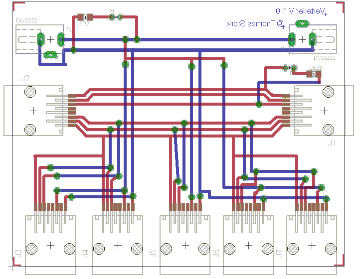

Hallo zuammen. dank Hilfe aus dem Forum habe ich nun die Platine soweit Fertig geplant. Könnte jemand den Plan ansehen und schauen, ob man das so Ätzen lassen kann? Zu Ininfo für die Platine: Es soll ein BUS system für eine Modelleisenbahnanlage sein. Auf 3 Leitungen kommen die RxD/TxD/GnD, die dann auch an die 5 Modulbuchsen weitergeleitet werden. Zur versorgung der Decoder, bekommt die Platine vom Externen Trafo die Spannungsversorgung. Die dann aa den 5 Buichsen anliegt. Auf die 3 obrigen Leitungen, soll einmal geprüft werden, leitung 1 und 2, ob der BUS geschloen ist und über 1 und 3 soll angezeigt werden ob Spannung auf dem Verteiler anliegt. gruß und danke für eure Hilfe
Deine Platine wird nie Strom sehen. In dem Moment, wo Du den Klinkenstecker einsteckst, öffnet der integrierte Schalter. Die Plusleitung müßte an Pin 3 angeschlossen werden. Peter
Hallo Peter, ich habe von Reichelt den Hohlstecker Einbaubuchse HEBW 25 Der hat kein Schalter, da habe ich ein Falsches Sysmbol verwendet. gruß thomas EDIT: die Blaue Leitungen sollten auf der Rückseite der Platine geätzt werden. gruß thomas
Das Drehen der Leitungen zwischen J1, J2 und J3-J7 ist korrekt? Mit THT Buchsen kannst ne Menge DKs sparen. Aber soll wohl so sein. Bei Led3 fehlt ne DK, bei R1 und Led2 sind welche zuviel. Je nach Strombelastung würd ich die Versorgungsleitungen dicker machen.
slow schrieb: > Das Drehen der Leitungen zwischen J1, J2 und J3-J7 ist korrekt? Auf welcher Zeichnung sind die Leitungen gedreht ? gruß thomas

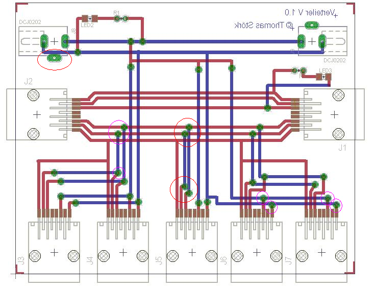

Hallo Thomas St.
rot gekringelt: Kurzschluß.
violett gekringelt: sehr knapp.
Die Sache mit dem Drehen der Leitungen hat "slow" schon angesprochen!

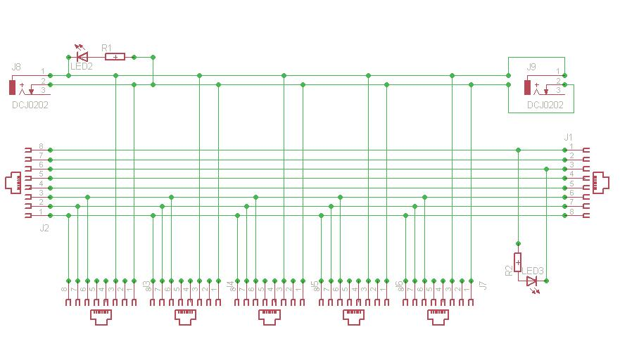

Hier stellt sich die Frage ob das mit den Leitungen: RxD und TxD so
überhaupt funktioniert wie Du Dir es vorstellst?
Gruß Holger Sch
Hallo, ja das ist nur der Verteiler, der in die Leitung eingebunden wird. Als Kabel wollte ich 8adriges Telefonkabel nutzen. Wieso könnte das mit dem RxD und Txd nicht klappen? Die Eckpunkte die Markiert sind, ändere ich um gruß thomas
Wir kennen ja Dein System nicht, aber üblicherweise wird TxD von einem
Modul auf RxD eines anderen gelegt, und umgekehrt. Du hast aber alle RxD
parallel geschaltet und auch alle TxD. Ausserdem ist J2 gegenüber J1
verdreht angeschlossen, also Pin 1 J2 auf Pin 8 J1 ... Pin 8 J2 auf Pin
1 J1.
Peter

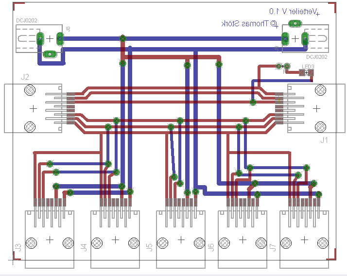

Hallo zusammen, habe die Stromleitungen verstärkt auf 50. Und eine LED habe ich rausgenommen. Das Verbindungkabel wird auch gedreht gebaut. Werde dafür CAT5 Kabel nehmen, was verdreht ist. Die 3 Leitungen für die Kontrolle ob das BUS system geschlossen wird, wird nur dann aktiv, wenn ein Fehler festgestellt wird. Daher wird nicht dauerhaft 6V drüber laufen. An der Klinkenbuchse wird ca 16 Volt AC oder DC anlegen. Für Änderungen/ Vorschläge bin ich gerne zu haben. gruß thomas
> Werde dafür CAT5 Kabel nehmen, was verdreht ist. Aber aufgepasst: Ein handelsübliches Cat.5 Crossover-Kabel ist ziemlich kompliziert gedreht, auf keinen Fall so, wie Du Deine J1 und J2 verdreht hast. Siehe http://www.archonmagnus.com/computing/elec/crossoverpins.php Peter

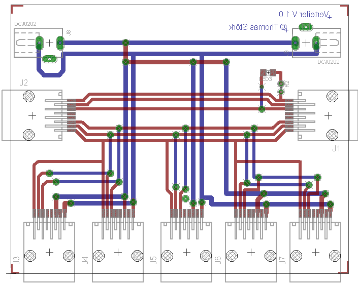

Kommentare im PDF. Generell mehr auf mittig angeschlossene Pads, 45° Winkel, unnütze Leiterbahnsegmente, schiefe Winkel und konsistente Leiterbahnbreite achten. Gruß, derpy
Hallo derpy, werde deine Hinweise gerne morgen im laufe des Tages einbinden. Soweit ich es mit eagle schaffe. Danke für deine Meinung. gruß thomas

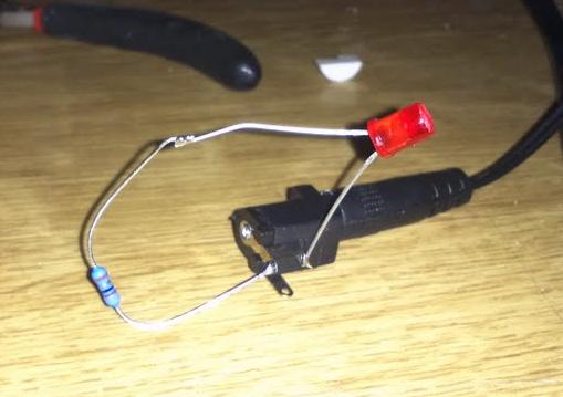

Im Übrigen: Die Schaltung wird nie Spannung sehen, da die Klinkenbuchsen falsch angeschlossen sind. Die richtige Kontaktbelegung ist der hintere Pin für den Stift und der seitliche Pin für die Wandung.
Hallo ..., nein die Hohlstecker- Einbaubuchsen, werden so angeschlossen. gruß thomas ... schrieb: > Im Übrigen: Die Schaltung wird nie Spannung sehen, da die Klinkenbuchsen > falsch angeschlossen sind. Die richtige Kontaktbelegung ist der hintere > Pin für den Stift und der seitliche Pin für die Wandung.
Thomas St. schrieb: > nein die Hohlstecker- Einbaubuchsen, werden so angeschlossen. Hast du das mit einem Ohm-Meter nachgemessen?
Nein habe ich nicht. Habe ein Widerstand von 82Ohm und einen LED angeschlötet und 6V raufgegeben :-) Weiterhin habe ich bereits in einen Oberen Beitrag geschrieben, das ich wohl den Falschen Symbol dafür genommen habe. gruß thomas ... schrieb: > Thomas St. schrieb: >> nein die Hohlstecker- Einbaubuchsen, werden so angeschlossen. > > Hast du das mit einem Ohm-Meter nachgemessen?
Hi ..., anbei ein Bild der Buchse .. gruß thomas ... schrieb: > Im Übrigen: Die Schaltung wird nie Spannung sehen, da die Klinkenbuchsen > falsch angeschlossen sind. Die richtige Kontaktbelegung ist der hintere > Pin für den Stift und der seitliche Pin für die Wandung.

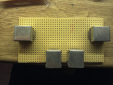

Thomas St. schrieb: > die andere möglichkeit wäre die ich wüßte, Drähte zu legen. BLOß nicht! Da wärst du ja schon lang fertig =) Kann es zufällig auch sein, dass du noch nie eine Platine geätzt hast? Das wird aller Voraussicht nach eine größere Hürde als du dir im Moment offenbar noch vorstellst. Dass das dann 2-seitig auch gleich klappt, ist praktisch dann schon unmöglich. Kauf dir doch eine Rasterplatine und ein paar Meter (dünnen!) Kupferlackdraht. Damit kannst du dein Vorhaben gaaaaanz ganz einfach umsetzen. Beispielhaft:

Hallo, deine Frage kann ich mit Ja beantworten, wollte es eigentlich damit erlernen. Habe dann gestern abend dein Vorschlag umgesetzt. gruß thomas Michael H. schrieb: > Thomas St. schrieb: >> die andere möglichkeit wäre die ich wüßte, Drähte zu legen. > BLOß nicht! Da wärst du ja schon lang fertig =) > > Kann es zufällig auch sein, dass du noch nie eine Platine geätzt hast? > Das wird aller Voraussicht nach eine größere Hürde als du dir im Moment > offenbar noch vorstellst. Dass das dann 2-seitig auch gleich klappt, ist > praktisch dann schon unmöglich. > > Kauf dir doch eine Rasterplatine und ein paar Meter (dünnen!) > Kupferlackdraht. Damit kannst du dein Vorhaben gaaaaanz ganz einfach > umsetzen. > > Beispielhaft: >
