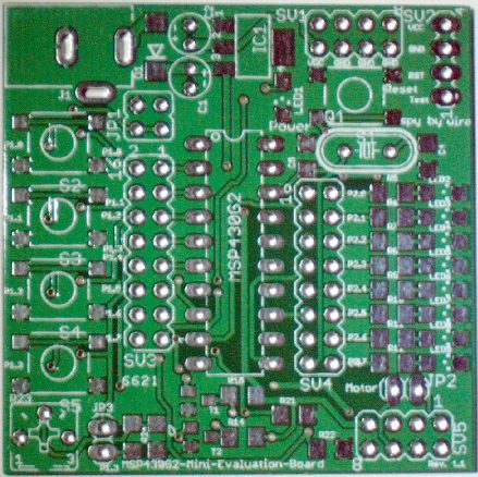

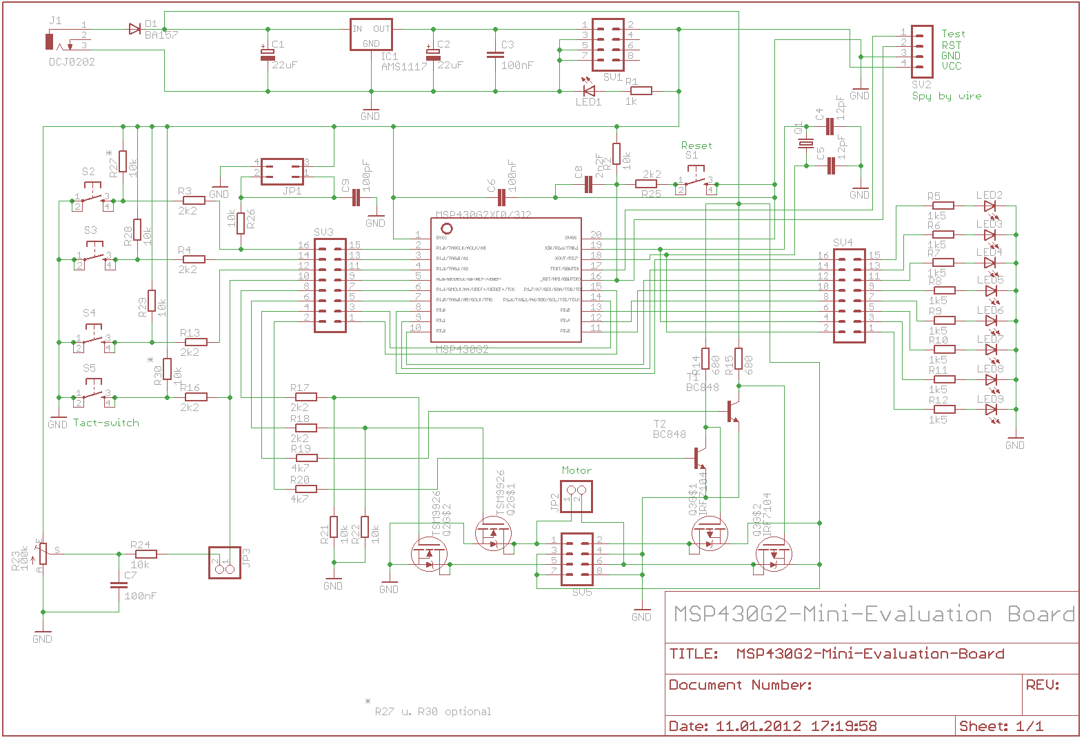

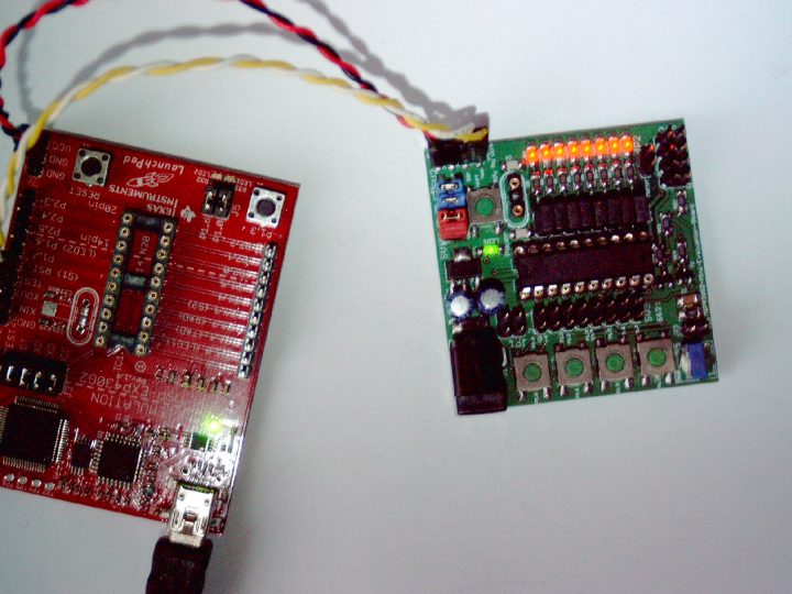

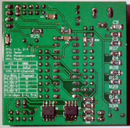

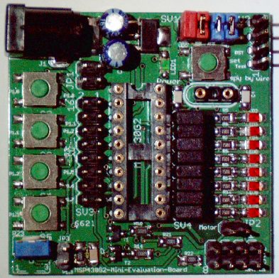

Das LaunchPad von TI ist zum programmieren ganz nützlich, bietet aber leider nicht viele Möglichkeiten zur Entwicklung (2 LEDs, 2 Taster, von denen einer Reset ist). Habe deshalb letztes Jahr für mich ein kleines MSP430G2 Mini-Evaluation-Board entworfen, damit sich das LaunchPad nicht so einsam fühlt. Von dem Projekt sind noch ein paar Platinen übrig geblieben. Wer Interesse hat, die Platinen sind für Euro 1,30 + Porto erhältlich. Evt. könnte man auch bei entsprechendem Interesse über einen kompletten Bausatz nachdenken. Dafür müsste ich aber extra bestellen. - ca. 5cmx5cm - Stromversorgung über Netzteil o. spy by wire bzw. LaunchPad - 3.3V Spannungsversorgung - Programmierung, Debugging über spy by wire (LaunchPad) - 1x Reset-Taster - Quarzsockel - alle Ports frei konfigurierbar durch Steckbrücken o. Kabel Eingabe: - 4x Mini-Taster - 1x Potentiometer - 1x Anschluss für veränderliche Widerstände (NTC, LDR etc.) als Spannungsteiler Ausgabe: - 8x LEDs - 2x N-Channel FET (low side) - 2x P-Channel FET (high side) - FETs konfigurierbar als H-Brücke
