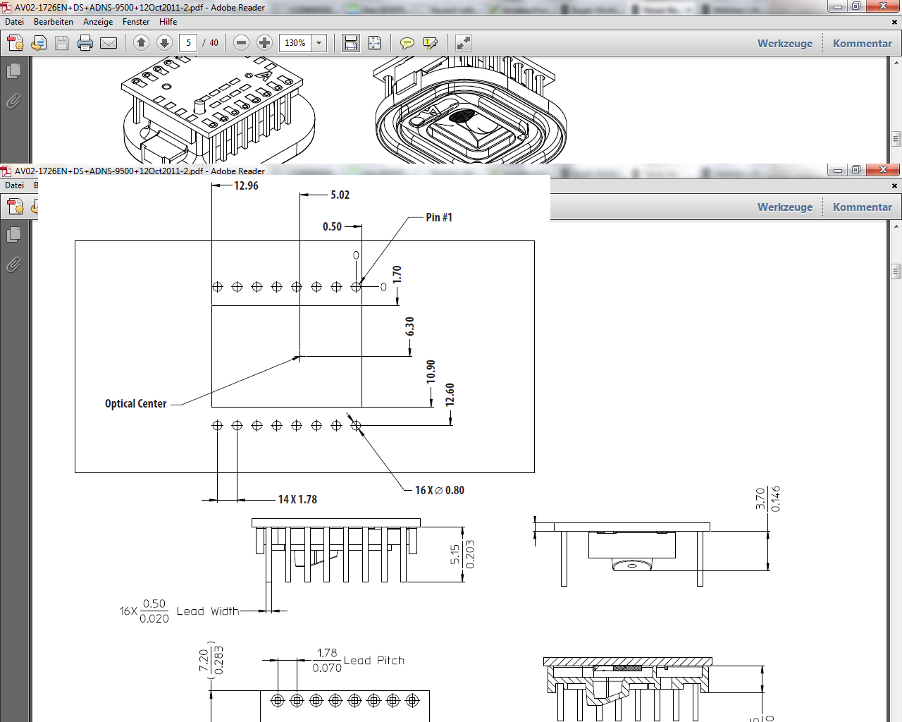

Hallo, Ich zeichne mir gerade das Bauteil Avago ADNS9500 (Maussensor), der wie folgt ausschaut: Eine Platine mit nach unten führenden Stiftleisten und dem Sensor selber auf der Unterseite. Ich muss also die Platine, in die der Sensor (also Platine und Sensor und Stiftleisten) huckepack eingelötet wird, zeichnen. Nun bin ich mir nicht sicher, welchen Layer ich für die untere Aussparung (rechteckig) wählen soll: 46 Milling oder 45 Holes oder 20 Dimensions oder etwas anderes (z.B. Sperrflächen etc.)? Ein Blick ins Handbuch brachte leider keine nützliche Information. Danke und mit freundlichen Grüßen kernelpanix

K. L. schrieb: > Ich muss also die Platine, in die der Sensor (also Platine und Sensor > und Stiftleisten) huckepack eingelötet wird, zeichnen. Nun bin ich mir > nicht sicher, welchen Layer ich für die untere Aussparung (rechteckig) > wählen soll: > 46 Milling oder > 45 Holes oder > 20 Dimensions oder etwas anderes (z.B. Sperrflächen etc.)? Sperrflaechen auf keinen Fall. Holes wuerde ich auch nicht nehmen. Ob Milling oder Dimension haengt wohl auch vom Hersteller ab und wie du die Daten uebermittelst, also klaer das mit dem ab.
Da muste dich mal mit dem pcb Hersteller in Verbindung setzen, wie er es haben will. Normal ist imho "milling".
Hallo, Vielen Dank für die Antworten, ich wusste nicht dass es da keinen Standard gibt. @ Jupp: Was ist nochmal dein genaues Problem? mfg kernelpanix
Ich würde es in den Layer 20 (Dimension) zeichnen. Hat bei mir bislang geklappt.
Moin! In Layer 20 (Dimension) gehören nur die Außenkonturen der Platine, mit 0 oder 1 mil Strichstärke gezeichnet. Ausfräsungen im Innern sollten in Layer 46 (Milling) angelegt werden. Sagt auch das Handbuch. Gruß Carsten
