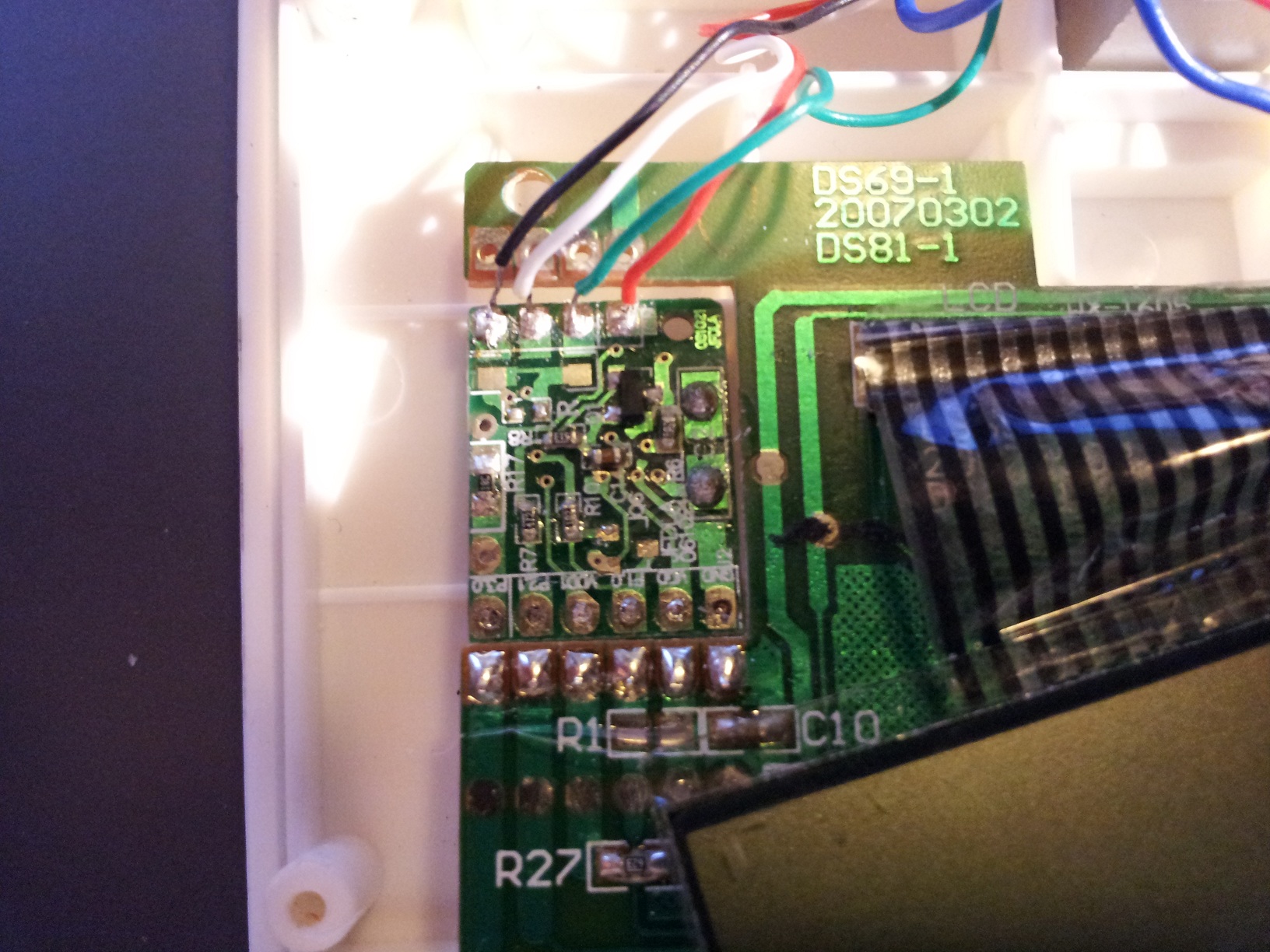

Nene ... also der Wägesensor hat 4 Adern. An beiden konnte ich jeweils 2.0 V messen ... bei belastung des Sensors war jedoch weder an den Einen noch den Anderen eine Veränderung messbar... somit bin ich hier irgendwie überfragt :-)

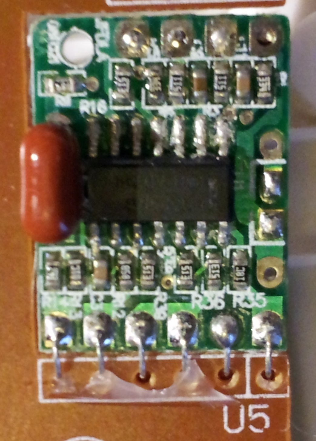

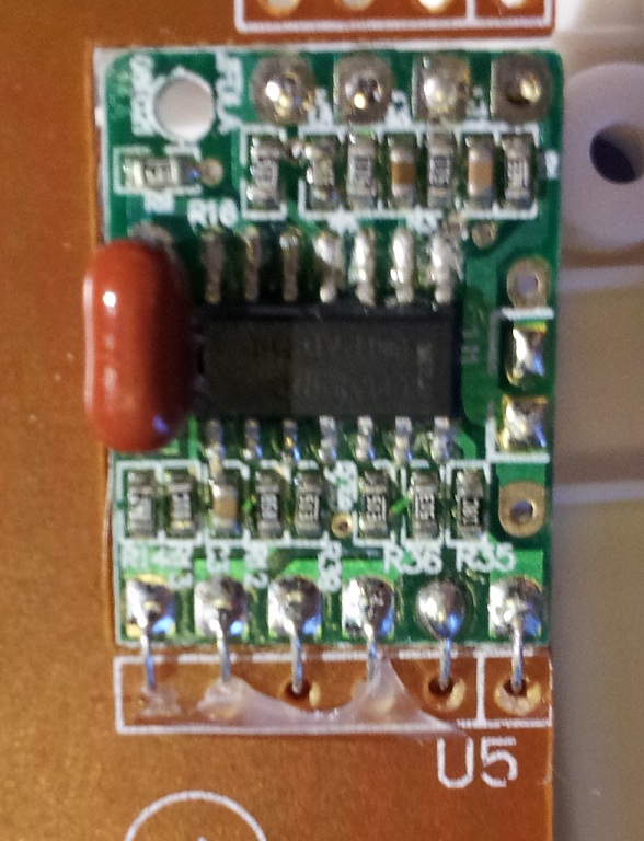

Mal eine andere Frage noch... die Wägezelle ist durch eine Schaltung an einen LM324 DG geschalten. Habe jetzt schon Stunden im Netz verbracht um zu erfahren wie das genau damit funktioniert. Leider steig ich nicht ganz dahinter. Wieso werden am LM324 alle Inputs belegt ? Die Wägezelle nutzt anscheinend ja nur 2 ( sie hat ja 4 Adern)... Und wie wird das Gewicht dann dadurch ermittelt? ... Was kommt an den Ausgängen raus =? Könnte mir das vll. einer verständlich erklären?

Wägezelle: http://de.wikipedia.org/wiki/W%C3%A4gezelle Schlagwort: Sehnungsmessstreifen http://de.wikipedia.org/wiki/Dehnungsmessstreifen Schlagwort: Messbrücke http://de.wikipedia.org/wiki/Br%C3%BCckenschaltung M.
Hmm ... diese habe ich alle schon mal durchgelesen ... Einzig was mich wirklich interessiert ist nur wo ich einfach das Signal abgreifen kann mit dem ich auf mein Analogeingang vom Controller selber gehen und diesen dort weiter verarbéiten kann...
ist doch ganz einfach: der LM324 hat vier AUSGAENGE. Loete vorsichtig vier Draehtchen ran und messe geduldig. Achtung beim Loeten: keine Bruecken bauen !!! Google nach LM324 fuer die Ausgaenge. Das schaffst du problemlos
