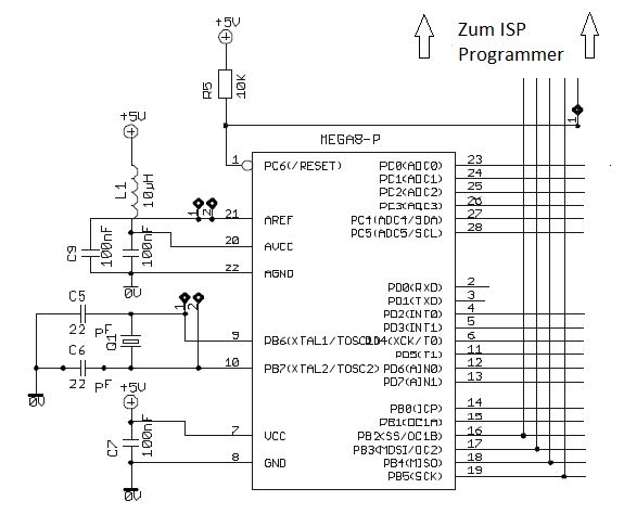

Hallo, nachdem ich meinen Atmega168 übertragen habe startet der yC zu 50% nicht von selber, sondern benötigt noch einen Reset indem ich z.B. mit dem Programmer einmnal die Fuses auslese oder händisch einen Reset sende. Wodran kann das wohl liegen? Im Anhang ist der Anschlussplan und das makefile, ich hoffe das genügt. Vielen Dank.

http://shop.myavr.de/Programmer/mySmartUSB%20MK2%20%28Programmer%20und%20Bridge%29.htm?sp=article.sp.php&artID=42 Das ist der Porgrammer, im Anhang noch die .pdf. Den Anschlussplan muss ich gerad noch genau zeichnen...kommt sofort. Und das Porgramming tool. Auch wenn ich den Haken "send Exit after programming" setze ändert sich nichts...
Wenn er nicht losläuft, miss mal den Pegel am Reset-Pin, der muss high sein. ist er das nicht, läßt der Programmer ihn nicht los.
Heinz schrieb: > Wenn er nicht losläuft, miss mal den Pegel am Reset-Pin, der muss high > sein. ist er das nicht, läßt der Programmer ihn nicht los. Während dem Programming ist er low, ganz sauber ohne zacken, danach ist er sofort auf 5Volt. Wenn ich dann "Send exit" sende geht der PEgel einmal kurz auf zero und ggf. startet dann der yC. Aber auch nicht immer beim ersten mal...

hast mal den 10K PullUp am Reset weggelassen? der interne sollte eigentlich reichen ... es könnte sein dass der Power.Off-Power-On-Reset-Zyklus nach dem brennen nicht sauber rüber kommt ... StartUpTime wärte ne idee und mal schauen was nach dem berennvorgang an VCC laos ist ... speist du über den Programmer oder autonom? es sollte nach dem brennen einen komplettes power-off geben und power on ...
Habt ihr alle Tomaten auf den Augen, oder hab ich was falsch gelernt? Auf den ersten Blick fehlt mir ein C = 27...100 nF am Reset-Pin. Wann soll denn der µC die Reset-Aktionen durchführen, wenn er in NULL Systemtakten vom Prog- in den Arbeitsmodus geschubst wird?????
>Auf den ersten Blick fehlt mir ein C = 27...100 nF am >Reset-Pin. Überflüssig wenn der Brown Out aktiviert ist. Grosse Kondensatoren am Reset können den Prommer stören. Ein kleiner 1nF dagegen hilft gegen Glitches und nervt den Prommer nicht so. Mehr sollte man da nicht dran machen.
>Grosse Kondensatoren am Reset können den Prommer stören. Nur wenn der nichts taugt. Der amtliche Programmer von Atmel (AvrIspmkII) erlaubt bis zu 10µF! >Ein kleiner 1nF dagegen hilft gegen Glitches und nervt den Prommer nicht >so. Mehr sollte man da nicht dran machen. Atmel selbst empfiehlt da ja deutlich mehr als 1nF. Viele haben deshalb dort auch wesentlich mehr. Ein guter Programmer muß das selbstverständlich können. Ich frage mich hier sowieso, warum nicht ein vom Hersteller empfohlener Programmer zum Einsatz kommt. Immer der Ärger mit diesen Toy-Programmern...
@ holger Das klingt verwegen! Besonders deine Gewissheit, dass jeder, der nicht weiß, wozu ein C am Reset-Pin gut ist, den Brown Out gefuset hat... Wie wird der BOD denn vom "mysmartusb-mk2" ausgelöst?
