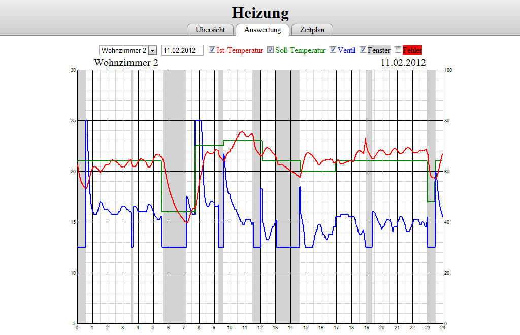

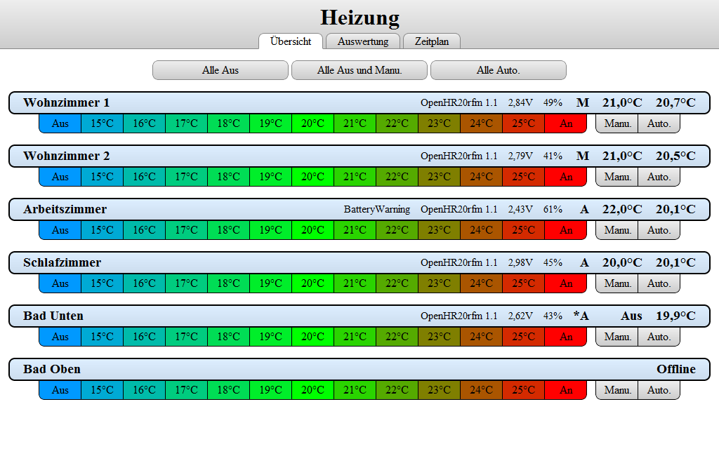

Hallo Sebastian L., falls noch Vorschläge gefragt sind: Ich stand vor ein paar Jahren vor dem gleichen Problem (Miet-tauglich ein paar Heizungsregler per Funk steuern und auswerten) und habe mich damals für die Honeywell HR20 entschieden, da es hier ein Projekt mit neuer Firmware und Funkanbindung gibt: http://www.mikrocontroller.net/articles/Heizungssteuerung_mit_Honeywell_HR20 Das OpenHR20-Projekt wirkt zur Zeit leider ein wenig eingeschlafen. Hat aber eigentlich schon eine recht gut nutzbare Basis, die leider sehr mager dokumentiert ist. Aber gerade wenn du selber noch basteln möchtest, wäre das vielleicht was. Basis sind die Honeywell HR20 Regler, die autark funktionsfähig bleiben. Mit der neuen Firmware werden sie per UART steuerbar. Zusätzlich kann man ein RFB12(B)-Funkmodul ein- oder anbauen und dann per Master-Board per UART bzw. USB steuern. Dazu gibt es dann ein recht hässliches Frontend/Backend-System welches in PHP erstellt wurde und wohl sogar auf einer Fritzbox ausgeführt werden kann. Bei mir läuft das ganze schon recht gut, auch wenn ich noch mitten in der Entwicklung bin. Ich habe 6 Heizkörper damit ausgestattet und angefangen einen eigenen HR20-Server zu schreiben. Der läuft allerdings nur unter Windows (evtl. dank .NET auch unter Linux/Mono), übernimmt aber gleich alles was nötig ist. Man kann bereits alle Regler steuern und grafisch Auswerten. Noch offen ist das bearbeiten der Timer sowie der Einstellungen. Ich nutze die automatische Fenster-Offen-Erkennung - welche bei den extremen Temperaturen die letzten Tage leider überhaupt nicht gut funktionierte - aber es gibt auch die Variante Fensterkontakte per Kabel mit dem Heizungsregler zu verbinden. Den Master habe ich um zusätzliche Sensoren (DS1820) erweitert, aber zur Zeit nur für die Auswertung und ohne Steuerung. Ich habe mal zwei Bilder von meinem Server angehängt. Sobald die restlichen Funktionen implementiert sind, werde ich ihn wahrscheinlich als OpenSource veröffentlichen. Zum Schluß noch ein Wort zum Max-System: Bevor du dich dafür entscheidest, würde ich auf jeden Fall mal im ELV-Forum ein wenig stöbern... allein die fehlende Ist-Temperatur-Anzeige wäre für mich schon ein KO-Kriterium. Gruß Basti Edit: Noch ein Wort zu den Kosten (alles in Euro): - Regler 25-30 + Funkmodul 5-6 - Masterboard ca. 20 Euro (z.B. auf Lochraster) inkl. Funk und UART/USB-Converter - Dazu brauchst du noch einen ISP- oder wenn du es einfacher haben willst JTAG-Programmer. - Sehr viel arbeit ;-)

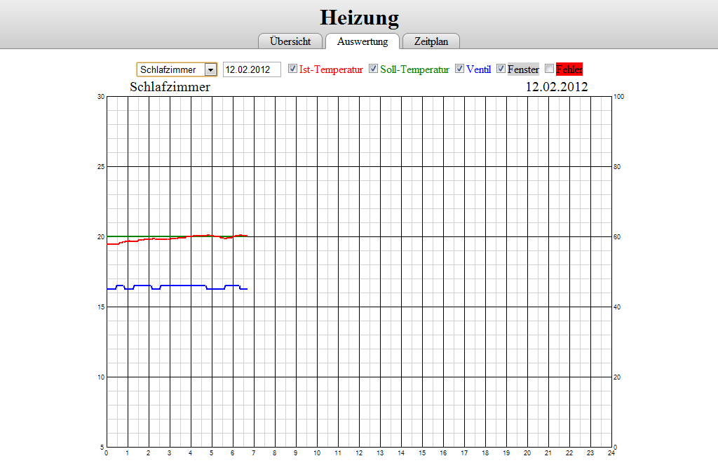

die (ist)temp wir dann ja (sehr!) nahme am Heizkörper gemessen (sieht man auch schon an deinem 2. Bild) dass ist ja nicht wirklich ideal..
Hallo, Sebastian Richter schrieb: > Ich nutze die automatische Fenster-Offen-Erkennung - welche bei den > extremen Temperaturen die letzten Tage leider überhaupt nicht gut > funktionierte - Ich hoffe, ich sehe das nicht falsch, aber funktioniert diese nicht doch sehr gut, nur das die minimale Ventilöffnung scheinbar 30% ist.
Hallo, die gezeigte Auswertung bitte nicht zu ernst nehmen. Die Bilder sollten nur grob zeigen wie die Software aussieht. Die gezeigte Regelung ist noch mit der Firmware 1.0 (Rev. 284). Die aktuelle Version 1.1 (Rev. 364) regelt teilweise deutlich souveräner. Zumindest in großen Räumen. In einem kleinem Raum schwingt die Ist-Temp. jetzt etwas mehr um die Soll-Temp. als mit V1.0. Aber das gute dabei ist, dass man diverse Parameter justieren kann (falls man dann mal verstanden hat, was sie genau machen - so geht es mir allerdings noch nicht). Oder man im Zweifel selber Hand an den Quellcode anlegen kann. Das gleiche gilt für die Fenster-Offen-Erkennung. Wieder Parameter an denen man schrauben kann bzw. sie lässt sich deaktivieren oder auf echte Kontakte umstellen. Robert L. schrieb: > die (ist)temp wir dann ja (sehr!) nahme am Heizkörper gemessen > (sieht man auch schon an deinem 2. Bild) > > dass ist ja nicht wirklich ideal.. Klar ist die Ist-Temp. nicht die Raum-Temp. aber verzichten möchte ich auf die Ist-Temp. nicht mehr. Allein um die Regelung zu optimieren - und wenn es nur die Vorlaufzeit ist. Aber wie gesagt: Alles Open-Source und damit quasi beliebig erweiterbar. Für die Auswertung/Anzeige habe ich das System z.B. um Temp.-Sensoren per 1-Wire Bus erweitert und erfasse damit dann die Außentemperatur. Horst Hahn schrieb: > Ich hoffe, ich sehe das nicht falsch, aber funktioniert diese nicht doch > sehr gut, nur das die minimale Ventilöffnung scheinbar 30% ist. Die min. und max. Ventilöffnung ist Einstellbar. Default sind 30% und 80% und 45% als Mitte. Damit ist auch eher die Einsteller-Position des HR20 als die eigentliche Ventilöffnung gemeint. Ich glaub bei 30% ist das Ventil zu... habe ich aber ehrlich gesagt noch gar nicht geprüft. Ich will jetzt nicht groß ausholen... aber die Fenster-Auf-Erkennung läuft bei mir nicht besonders gut. Teilweise reicht es kurz die Tür zu öffnen um genug Kälte in den Raum zu lassen damit die Regler (2 in diesem großen Raum) denken es ist ein Fenster auf. Wenn Sie dann erstmal aufhören zu heizen und es wirklich kalt wird, sind sie auch noch fest überzeugt richtig gehandelt zu haben, da ja ganz offenbar das Fenster auf sein muss. Allerdings waren die Temperaturen vor kurzem ja auch wirklich extrem. Im Moment ist die Fenster-Auf-Erkennung schon fast wieder zu tolerant. Allerdings haben auch die HR20 mit der original Firmware bei mir so gut wie nie erkannt, dass ein Fenster offen war. Wenn man bei dem Thema einigermaßen anspruchsvoll ist, führt wohl kein Weg an richtigen Kontakten vorbei. Gruß Basti
