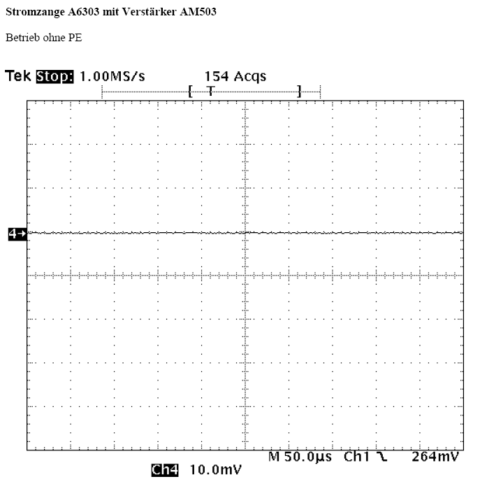

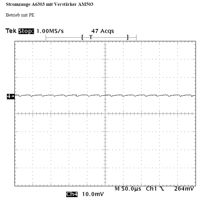

Hallo alle, die Tips zum LM723 (Basiswiderstand und Ausgangsdiode) vom 21.1. haben geholfen. Das Netzteil läuft jetzt gut. Danke nochmal. Ich habe hier noch ein anderes Problem: Bei der 100A-Stromzange A6303 habe ich in allen Meßbereichen einen Ripple drauf. Der läßt sich nur vertreiben, wenn ich den PE am Verstärker isoliere. Die Zange kam von der Reparatur zurück und die Werkstatt sagte, daß dort alles normal war. Kann das an unserem Netz liegen?

faraday schrieb: > Kann das an unserem Netz liegen? bei 33kHz? Wieviel Ripple isses denn? gruss Michael
Die Frage ist, was Du überhaupt messen tust. Tritt der Ripple auch schon ohne ein Meßobjekt auf? Also praktisch in die Luft gehalten an unterschiedlichen Stellen.
mess mal den Strom durch den PE. Da dürfte eigentlich garkeiner fliessen.
Bitte im Beitrag "Stromzange hat Ripple" vom 9.2. weiterlesen. 3m Koax: 0,5mAdc 0,06mAac mit DVM gemessen kein Ripple 1m Koax 0,34mAdc 0,05mAac Ripple
