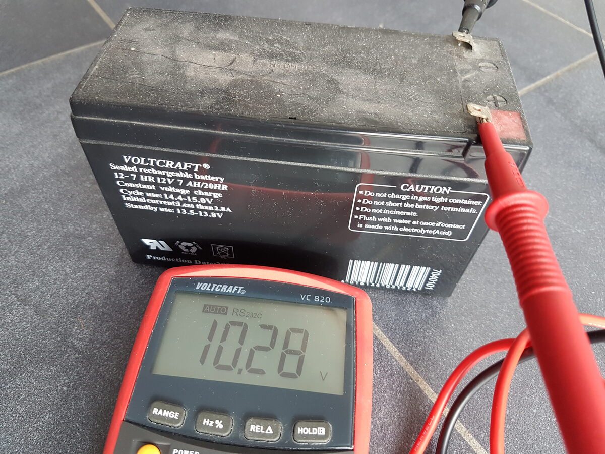

Hallo
Ich möchte gerne einen 12V 12Ah Bleiakku wiederbeleben.
Der Akku stand zweieinhalb herum und hatte danach eine Spannung von 6,4V
und hing den an einen Automatiklader(600mA) und die Spannun stieg
langsam auf 13,5V danch sank nach 1h auf 12 Volt ab und nach weiteren
16h wahr sie dann auf 14 Volt wieder angelangt aber das Ladegrät pummte
noch immer 550mA rein.
Ich hatte dann den Akku abgeklemmt und nach zwei Stunden hatte der Akku
dann 13,2 Vollt im leerlauf danach hatte ich eine Lasst von 2A
hingehängt und die Spannung sank innerhalb von sekunden auf 12 Volt ab
nach einer weiteren Stunde auf 11,5 Vollt. Liegt das an der sulfatierung
oder an etwas anderem.
Hatt von euch schonmal einen Bleigelakku erfolgreich wiederbelebt und
erfahrung damit? Weis da noch jemand von euch ein par Tricks und Tipps?
Wäre sehr dankbar.

Man kann probieren das Ding ein paar Tage mit 14,4V zu bestromen und
schauen was passiert. Wenn er danach immer noch unter Last sofort
einbricht ists ein Fall für die Tonne... und das ist ziemlich
wahrscheinlich. Akkus (gerade Bleiakkus) brauchen Pflege.
von holger (Gast)
Bringt gar nichts. Ein Bleigelakku ist bei 10V Leerlaufspannung
schon so gut wie tot. Und er hatte 6,4V. Der ist hin.

von Josh (Gast)
Ich habe heute meine BleiGel Batterie 12v 17Ah nach zwei Jahren
Standzeit wiederbelebt bekommen.
Das Problem ist die Oxidschicht auf den Platten, die muss runter.
Das geht mich Überspannung. Ich habe meine Batterie mit 15v 200mA für
zwei Minuten zwangsbestromt, siehe da, das Ladegerät hat die Batterie
erkannt und lädt.
Sollte das nicht reichen, kann man die Spannung bis 30 Volt anheben,
aber bitte nicht mehr als 100mA und nur kurze Minuten Intervalle. Sollte
dass auch nicht klappen, so vertauscht mal + mit -
Manchmal muß man dies mehre male durchführen.
Immer mal zwischendurch testen ob die Batterie erkannt wird.
Ihr kann nicht mehr kassieren, als dass ihr eure Batterie komplett
schrotetet.
Ich übernehme keine Gewährleistung!!!!

Was ich schon mal einpaar Mal gemacht habe, da haben die Akkus überhaupt
keinen Strom mehr angenommen (der Ladestrom blieb im mA-Bereich), dann
habe ich als letzte Retung (aber wirklich als letzter Rettungsversuch)
ein Netzteil genommen, 12V eingestellt und die Spannung verkehrt rum
angelegt, also Plusklemme auf Minuspol und umgekehrt, aber nur kurz. Am
Anfang einpaar Sekunden, dann wieder die Spannung richtig rum und wieder
geladen, und das mehrmals bis der Ladestrom gestiegen war. Wenn der
Ladestrom gestiegen war, habe ich noch als weitere Maßnahme mit einem
dicken Kabelstück einen Kurzschluß herbeigeführt, aber nur kurze Impuls
mehrmals nacheinder. Das hat den Ladestrom ebenfalls angekurbelt. Bei
diesen Maßnahmen kannns aber vorkommen, dass durch den Überdruck im Akku
das Ventil öffnet, ist vielleicht ein Hinweis, dass man langsam und
nicht zu oft die Wiederbelebungsmaßnahmen anwenden sollte. Als Ergebnis
der Mühe hat man dann einen halbwegs funktionierenden Akku mit 30% bis
40% der urspgrünglichen Kapazität. Da muss jeder für sich entscheiden,
obs ihm Wert ist. Die ganzen Pulser, die es auf dem Markt gibt, könnt
ihr auch vergessen.

Ich habe vor kurzem auch einen 12Ah Akku Wiederbelebt. Der war schon bei
7V.
Habe ihn an dem Labornetzgerät kurze zeit mit 30V gefüttert. Bis der
Ladestrom wieder richtig anstieg so um die 3A, dann habe ich ihn an ein
Solarmodul mit Laderegler und Tiefentladeschutz für 3 Wochen gehängt mit
einem Dämmerungsschalter mit einer 10W Glühobst. Hat sich gut eholt der
Akku, habe ihn entladen und an ein Computergesteuertes Ladegerät
gehängt. Er hat laut dem Ladegerät wieder 11Ah.
Natürlich ist es wichtig das die Elektrolyth in den Akkus nicht
vertrocknet ist.
Alles ohne Garantie.

von Jens (Gast)
Mein 12V Blei-Gel-Akku hat nur noch 10,28 Volt, und dass direkt nachdem
ich ihn eine Zeit lang mit 13,8 Volt aufgeladen habe. Der Ladestrom geht
auch nicht mehr über 100mA.
Das ist sicher ein Fall für die Mülltonne.
von Stefan F. (Gast)
Sehe ich auch so

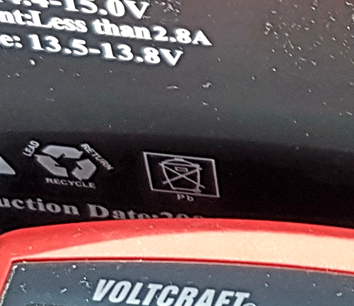

Ein Bleiakku ist sicher KEIN Fall für die Mülltonne, sondern geht ins
Recycling.

von Jens (Gast)
> Recycling.
Das Wort Mülltonne habe ich auch nur sprichwörtlich gemeint. Da ich kein
Auto habe, werde ich den Akku in den Rucksack tun und zu Fuß zum REWE
gehen. Die haben eine Altbatteriekiste. Dann verzichte ich gerne auf die
20 Cent vom Schrotthändler für das Blei. Dafür ist die Entsorgung
trotzdem umweltfreundlich und ich habe keine Fahrerei mit Bus und Bahn
zum Schrotthändler. 😊
> Recycling.
(Augen Roll) selbstverständlich!
von Jens (Gast)
Echt? Ich dachte die dürfen nicht in die Hausmülltonne, weil da auch das
durchgestrichene Mülltonnensymbol draufsteht! Dann brauche ich mich bei
der Ensorgung gar nicht erst abmühen. Klasse 😃

von Martin S. (sirnails)
Jens schrieb:
> dass direkt nachdem
Plattenschluss durch Sulfatierung. Bei Bleigel schaut die Sache sowieso
schlecht aus, weil das Gel die Kristalle gefangen hält, man aber nicht
über die Ausgasungsgrenze laden darf.
Ich würde, wann immer möglich, auf Gelakkus verzichten.
Am besten sind hier immernoch AGM, weil sie hohe Ladeschlussspannungen
verkraften und dadurch, dass die Sulfatkristalle in der Glasmatte
gehalten werden, nicht als Schlacke auf den Boden fallen können.
