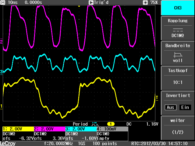

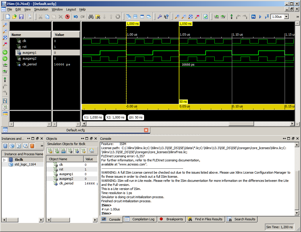

  Ich hatte das mit dem "Irgendwas'event" bewußt so gemacht, weil ich gedacht hatte, daß ich damit doppelt so schnell irgendwas realisieren kann. Ich habe z.B. einen 60 MHz Takt und will etwas ansteuern, was nur 40 MHz verträgt. Also die 60 MHz (16.6ns) nicht mit "if Rising_Edge(CLK)" sondern "if CLK'event" triggern (macht 8.333ns), dann 2x bis 3 zählen macht 2x25ns =50ns (mein CLK20), das dann wieder mit CLK20'event triggern, gibt mir die möglichkeit, alle 25ns was zu machen. Soweit zu dem, was ich machen wollte. Hab's nun mal in ein Testprojekt extrahiert und mit dem Oszi nachgemessen. Geht. Und komischerweise ist die Warnung bei diesem Mini-Projekt auch weg. Knulli

  Nachtrag zu den Bildern:
architecture Behavioral of ClkDivTest is
  signal CLK20: STD_LOGIC;
  signal Ausgang1Buf: STD_LOGIC;
  signal Ausgang2Buf: STD_LOGIC;
begin
  CLK_Proc: process(CLK, RST)
    variable DIV3: natural range 0 to 3; -- 60->20 MHz, NAND-Flash kann
nur mit 40 MHz betrieben werden
  begin
    if RST = '0' then
      CLK20   <= '1';
      DIV3    := 0;
      Ausgang2Buf <= '0';
    else
      if (CLK'event) then
        Ausgang2Buf <= Not Ausgang2Buf;
        DIV3    := DIV3    + 1;
        if DIV3 = 3 then CLK20 <= Not CLK20; DIV3 := 0; end if;
      end if;
    end if;
  end process;
  Read_Proc: process(CLK20, RST)
  begin
    if RST = '0' then
      Ausgang1Buf <= '0';
    else
      if (CLK20'event) then
        Ausgang1Buf <= Not Ausgang1Buf;
      end if;
    end if;
  end process;
  LED      <= Ausgang1Buf;
  Ausgang1 <= Ausgang1Buf;
  Ausgang2 <= Ausgang2Buf;
end Behavioral;
END NACHTRAG...
Das mit dem "AND CLK20 = '0'" und "if CLK20 = '1' then" hatte ich
übrigens nur gemacht, damit ich an einer bestimmten Stelle wieder
richtig einsetze, wenn ich auf irgendetwas warte...
Knulli

  Knut E. schrieb: > if (CLK'event) then > Ausgang2Buf <= Not Ausgang2Buf; Ich glaube, der routet einfach nur den Takt durch, weil er sieht: mit jeder Änderung vom Takt soll der Ausgang geändert werden. Da ist nicht wirklich ein Flipflop beteiligt, oder? Was sagt der RTL-Plan? Welche Zielplattform hast du (FPGA/CPLD)?
    Re: Xst:2110 - Clock of register <..> seems to be also used in the data or control logic of that ele
  was uns Knut verschwieg: er nimmt eventuell einen Coolrunner2 und ISE >11 ? Denn dann meckert die Xilinx-Synthese mit dem Code aus > Beitrag "Re: Xst:2110 - Clock of register <..> seems to be also used in the data or control logic of that ele" nicht, und erzeugt einige Flipflops mit dem Namen"FDDC" welche nach Xilinx-CPLD-library-Guide > Macro: D Dual Edge Triggered Flip-Flop with Asynchronous Clear sind. Nehme ich aber einen Spartan3 so sagt mir ISE nur: > unsupported Clock statement. Ok, > if (CLK20'event) then wäre schöner geschrieben mit
1  | if rising_or_falling_edge(CLK20)  |
aber gibt es das schon ?
