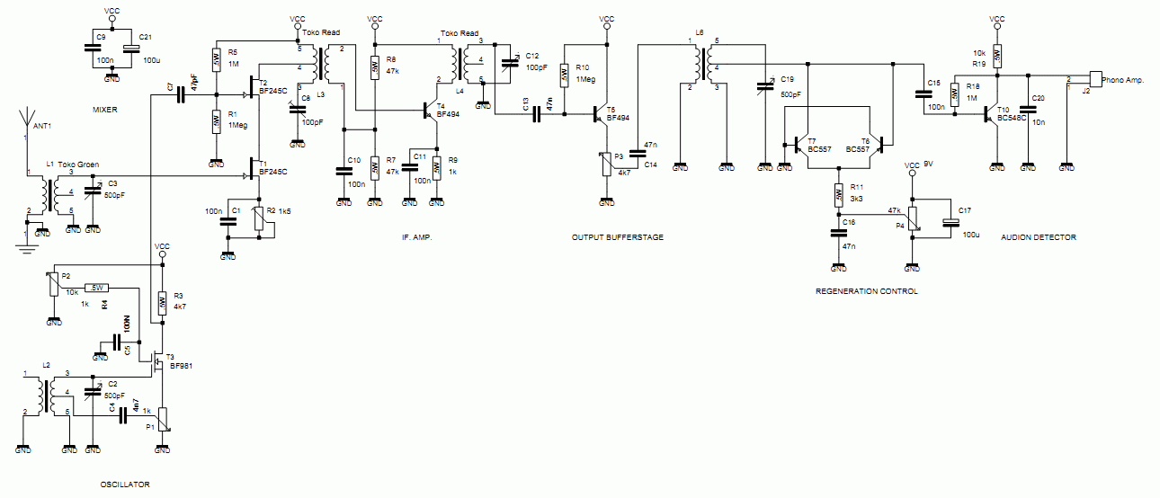

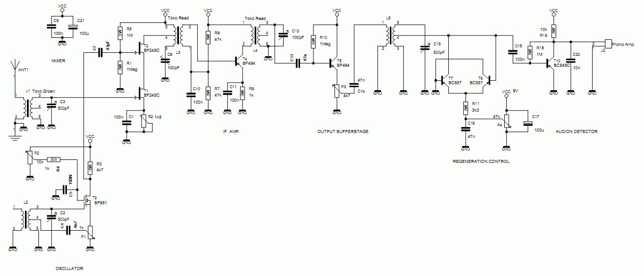

Habe hier im Forum einige ungewöhnliche Audionkonzepte entdeckt.
Irgendwo auch den Schaltplan oben (nur mal als Beispiel, die Fragen sind
eher allgemeiner und theoretischer Natur und beziehen sich nicht
unbedingt auf den Schaltplan).

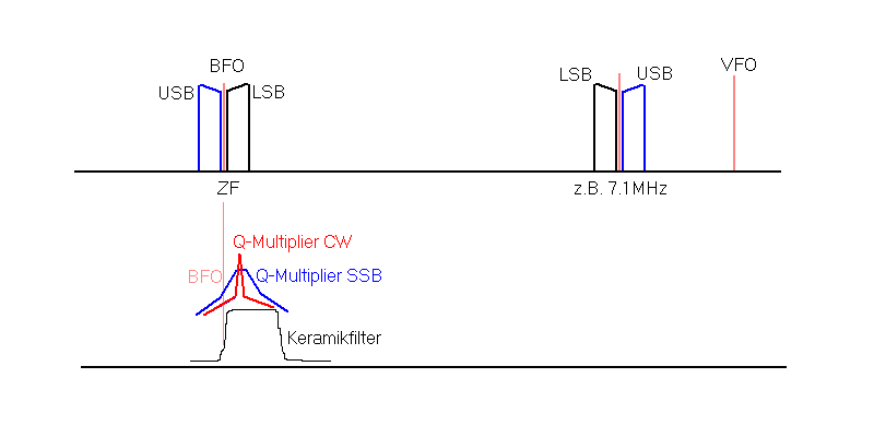

Wichtig ist vor allem die Unterdrückung des anderen Seitenbandes. Dazu
legt man eine Flanke des Keramikfilters so asymetrisch, daß das gewollte
Seitenband durchkommt und das ungewollte schon stark abfällt. Das Audion
hift dann nochmals mit, indem die Audion-Mitte 1kHz  oberhalb der
Keramikflanke platziert wird. Bei SSB sollte man die Rückkopplung wegen
dem Klang nicht zu sehr anziehen, aber bei CW erreicht man leicht
Bandbreiten von unter 100Hz.
Ungewollte Störungen auf dem eigenen Seitenband liegen in einem höheren
Frequenzbereich, also oberhalb von 3kHz und können, falls gewünscht,
nachträglich per NF-Filter weiter eliminiert werden.

Dann eher zwei Keramikfilter kaskadieren, aber ich dachte, Du wolltest
ein Audion.
> Wie erzeugt man hier eine asymmetrische Flanke?
Es gibt hier keine asymetrische Flanke, sondern das Nutzsignal liegt
nicht in der Filtermitte. Falls das Filter eine Mittenfrequenz von
455kHz hat, reicht die Bandbreite von 452 bis 458kHz. Der VFO wird so
eingestellt, daß das obere Seitenband der ZF gerade in die untere Hälfte
des Keramikfilters fällt.
Das obere Seitenband der ZF war zuvor das untere Seitenband auf 80/40m.
Die Seitenbänder haben sich gespiegelt, weil der VFO oberhalb des
Empfangssignals schwingt.
Dann stellt man für SSB das Audion auf 453kHz und den BFO auf 451,7kHz.
Falls einem das Maximum bei CW mit 1.3kHz zu hoch liegt, kann das Audion
ein paarhunder Herz runtergestellt werden.
Für AM wird die gesamte Filterbreite benutzt.

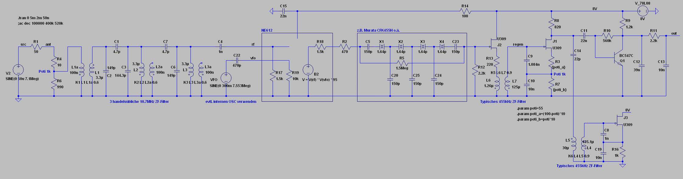

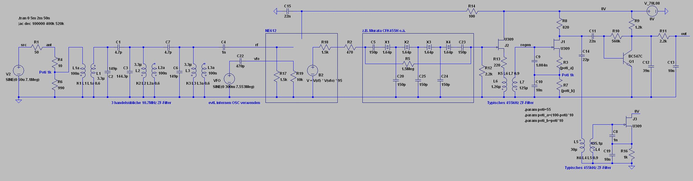

von B e r n d W. (smiley46)
Hier kommt noch der Schaltplan.
Da es kein Spice-Modelle von Murata-Filtern gibt, hab ich dieses mit
Hilfe eines Ladderfilters nachgeahmt. Es hat 6khz Bandbreite und
funktioniert genauso, wie beschrieben. Im Original hatte ich ein Murata
SFD455 eingebaut, welches jedoch heute nicht mehr lieferbar ist.
Der NE612 ist nur symbolisch dargestellt. Die richtige Beschaltung kann
man aus dem Datenblatt entnehmen. Es kommt ja auch darauf an, wie
abgestimmt wird, den Abstimmbereich, die Empfangsfrequenz usw.
Alle U309 sind eigentlich J310. Der Unterschied ist nicht groß, denn
beide teilen sich ein gemeinsames Datenblatt.
Eigentlich ist es kein richtiges Audion, denn der Q-Multiplier
demoduliert nicht. Dafür ist ein extra AM-Demodulator zuständig. Für AM
wird einfach die BFO Betriebsspannung abgeschaltet. Das injizierte
BFO-Signal bewirkt am Q-Multiplier eine AM-Modulation, damit hat dann
der AM-Demodulator leichtes Spiel.
Gruß, Bernd

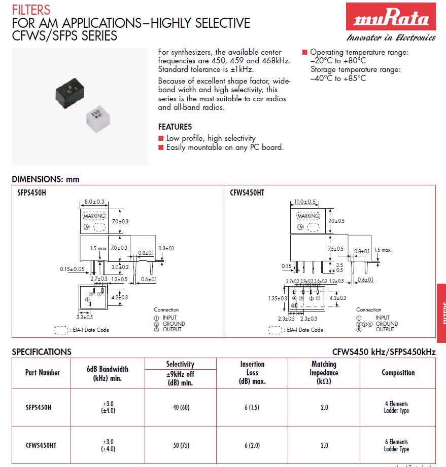

Ein Keramikfilter CFL455 G3 mit diesen Parametern habe ich:
6-dB-Bandbreite ±7,5 kHz
50-dB-Bandbreite ±20 kHz
Mir kommt die Bandbreite recht groß vor (oder täuscht das?).

>Mir kommt die Bandbreite ±7,5 kHz recht groß vor
Dabei handelt es sich um ein Schmalband-FM Filter. Es hilft, 50kHz
entfernte Rundfunksender zu unterdrücken. Beim 40m-Band kommt ja
oberhalb gleich ein Rundfunkbereich. Du könntest es damit aufbauen und
später, wenn alles funktioniert, irgendwann auf ein schmaleres wechseln.
Schmale Filter haben auch steilere Flanken und damit eine bessere
Seitenbandunterdrückung.
Bei deinem Filter mußt Du Dir die Position des BFOs und des
CW/SSB-Bereiches neu überlegen. Der BFO sollte schon auf der abfallenden
Flanke und die Mitte des SSB-Bereiches etwa 1kHz innerhalb des
Durchlassbereiches positioniert werden.
>Wie wird beim BFO die Frequenz und die Amplitude eingestellt?
Die Frequenz des BFOs kann mit einem kleinen Drehkondensator oder einer
Kapazitätsdiode abgestimmt werden. Der Abstimmbereich sollte -1 bis +4
kHz betragen damit kann man auch auf das andere Seitenband wechseln. Bei
mir war er auf SSB optimiert und fest eingestellt. Dann reicht es, denn
Kern auf die richtige Frequenz zu verstellen.
Die optimale Amplitude wird einmal ermittelt und dann kann ein
Festwiderstand eingesetzt werden. Vor dem 22pF Kondensator sollten ca.
1.5 Vss anstehen. Falls es später trotzdem übersteuert, kann man ja am
HF-Regler etwas zurückdrehen.
Der Demodulator liefert schon ein recht kräftiges Ausgangssignal
zwischen 0,1 und 1Vss. Damit erreichen Computer-Aktivlautsprecher eine
gute Lautstärke. Zwischen Ausgang und Verstärker fehlt noch ein
Kondensator mit 10µF. Planst Du, einen NF-Verstärker mit einzubauen?
Falls Du es wirklich nachbauen möchtest, könnte ich den Schaltplan
nochmal updaten.
Welche Meßmittel hast Du? Oszi, Frequenzzähler, Meßsender? Im Notfall
könntest Du den BFO zuerst aufbauen und als Meßsender für den Agleich
der ZF verwenden. Das selbe mit dem VFO und
Mit dem Superhet-Audion konnte ich Stationen aus den USA aufnehmen,
einmal Venezuela und ganz Europa sowieso. Momentan haben wir ja eine
hohe Sonnenaktivität und damit gute Bedingungen.
Gruß, Bernd
PS
Meine Schaltung war nur als Versuchsaufbau gedacht und der Audionteil
wurde später durch ein 6-poliges Quarzfilter, Produktdetektor ersetzt
nebst umschaltbarem NF-Filter und NF-Endstufe.

Müssen die einzelnen Segmente denn eigentlich mit einer Art
Weißblechkammern getrennt werden?
Kapazitätsdiode ist gut!
Welcher Festwiderstand, R16?
> nochmal updaten.
Ich habe einen "fliegenden" Kopfhörerverstärker, den wollte ich erst mal
benutzen.
Mein Nachbar wäre so nett, seine Messmittel vorübergehend zur Verfügung
zu stellen. Es dürfte alles genannte dabei sein.
> nochmal updaten.
Das wäre super!

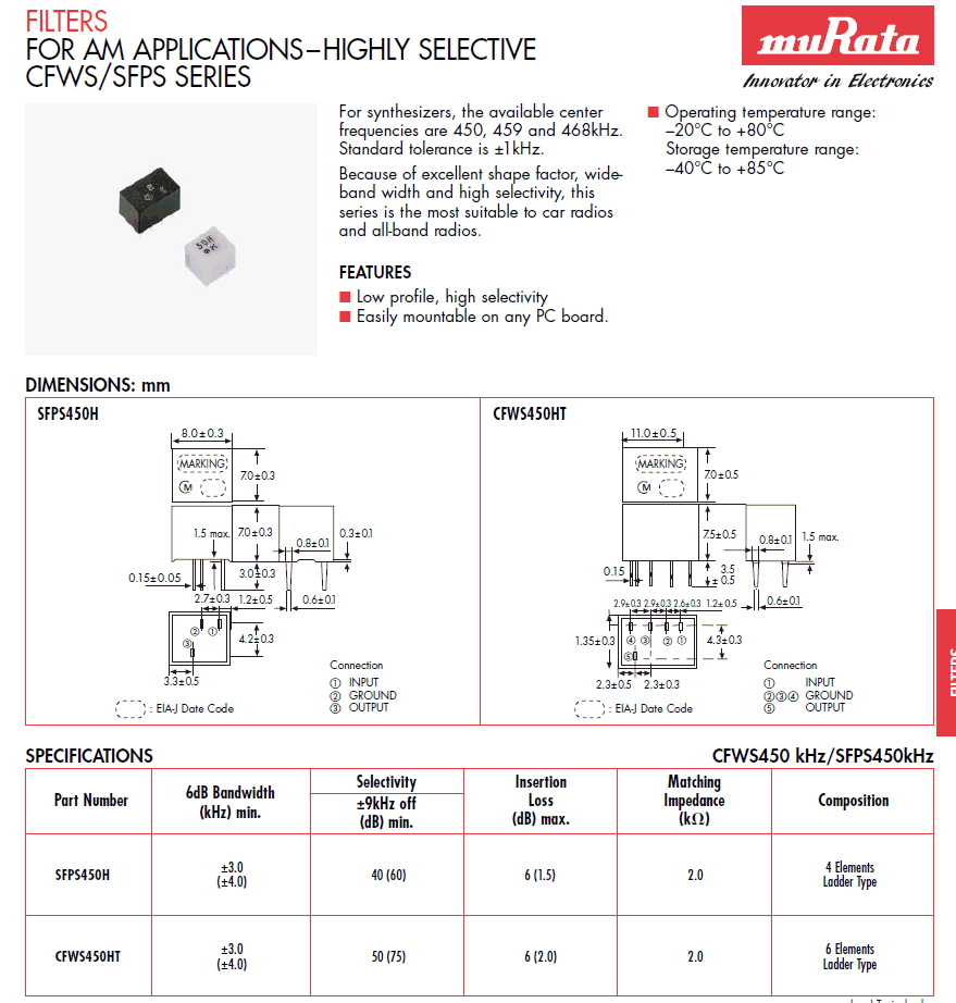

> SFP460H (relativ dickes Teil)
Das SFP460H wäre imho am Besten geeignet.
Murata SFP460H Ceramic filter 6dB Band width (KHz) min =+/-3(+/-4)KHz,
Selectivity (dB) min= -9KHz off 40dB +9KHz off (50)dB
Insetion Loss(dB)Max.=6 (1.5), 3 PIN
Impedanze 2kOhm
Könntest Du nach dem original Datenblatt für das SFP460H suchen? Die
Spulenfilter sollten sich noch auf diese Frequenz abstimmen lassen.

Abstimmspannung über 3Volt (3-8V), sonst ist die Drift zu groß.
Möglicherweise ginge es damit auch. Meiner war in Reihe zu C14. Falls
die Ausgangsspannung zwischen 1 und 2 Volt liegt, kann man mit dem C14
variieren. Das funktioniert auch mit 10pF noch.
Bernd

Ich habe mir noch ein paar Gedanken zum Schaltplan gemacht.
Kann man das Poti >R3, R7< zur Not durch ein 4K7-Poti mit
parallelgeschaltetem 1K2-Festwiderstand ersetzen?
Das Poti >R4, R6< würde ich nur durch ein 4k7-Poti ersetzen...
(Der Grund ist, dass ich relativ viele 4k7-Potis besitze, aber keine
Potis mit kleineren Werten)
Kann man das heiße Ende von L5 über ein 10k-Trimmpoti auf Masse legen
und das BFO-Signal am Schleifer abgreifen? So könnte man die Amplitude
bequemer einstellen.
Noch eine letzte Frage: das Audion (oder der Q-Multiplier, wie du oben
geschrieben hast) soll auf eine feste Frequenz eingestellt sein, wenn
ich es richtig verstehe. (?)
Verstimmt sich aber ein Audion nicht, wenn die Rückkopplung verändert
wird?
Viele Grüße,
Frank
>Wo hast du die Daten her? Habe beim Googeln einige
>Anbieter gefunden, aber kein Datenblatt.
Das zuvor angehängte Datenblatt beschreibt ein ähnliches Filter.
SFP deutet auf die selbe Familie hin.
460 ist die Mittenfrequenz in kHz
H   beschreibt die Bandbreite +/- 3kHz
Nach Vergleichen von verschiedenen Datenblättern würde ich von einem
Abschlußwiderstand 2kOhm ausgehen, die Anschlußbelegung dürfte auch wie
beim SFPS450 sein, jedoch mit einer Weitabdämpfung von 35dB.
Ein "richtiges" Datenblatt wäre trotzdem hilfreich.
Das kannst Du probieren, ich befürchte, dass sich dann die Rückkopplung
auf einen kleineren Bereich in den oberen 10% abspielt. Die Schaltung
ist so aufgebaut, daß sich die Rückkopplung ändert, nicht jedoch der
DC-Arbeitspunkt.
Das wird so funktionieren, das Verhalten nähert sich etwas einem
logarithmischen Verlauf an.
Gute Idee.
> wenn die Rückkopplung verändert wird?
Möglicherweise um ein paar Herz. Durch die niedrige Frequenz von 455kHz
sind diese Einflüsse ziemlich entschärft. Er kann übersteuert werden,
dann muß Du den HF-Regler zurücknehmen. Der Q-Multiplier könnte bei
Temperaturänderungen driften, also gute Kondensatoren wie NP0 oder
Styroflex verwenden, das gilt auch für die Oszillatoren.
Versuch mal selber die Schaltung zu zeichnen, besonders den Oszillator
um den NE612. Mit Bleistift wäre auch ok.
Gruß, Bernd

Solch ein "freigelötetes" HF-Projekt erfordert ziemlich viel Planung,
wie ich jetzt merke!
Gibt es eine Art Zeichenprogramm, mit dem man den Schaltplan schnell
wiedergebenkann?
Ist das Filter ein SSB-Filter oder ein AM-Filter? Ich tippe auf
AM-Filter, weil +/- 3kHz = 6kHz Bandbreite, was für AM günstig sein
dürfte!?!
Was bedeuten denn die Buchstaben bei den anderen Filtern, z.B. A, B, E ?
(gibt es einen offiziellen Schlüssel?)
Da stimme ich uneingeschränkt zu :-)
> DC-Arbeitspunkt.
Werde noch mal in einer Krams-Kiste wühlen, ein 1k-Poti wäre mir schon
lieber, bevor viel rumprobiert werden muss.
> Gute Idee.
Fein, dann wird es so gemacht!
Styroflex habe ich noch als Restpostenbeutel. Die keramischen
Kondensatoren, die ich vorrätig habe, sind meistens aus alten Radios
ausgelötet, es läßt sich vermutlich schwer feststellen, welche davon NPO
sind und welche nicht.
Aus 'logistischen' Gründen möchte ich 'hinten' anfangen und alles bis R2
aufbauen. Dann müsste sich die Funktion mit einem Frequenzgenerator
überprüfen/einstellen lassen.
Dann soll das IC dazukommen mit diesem Dreifach-'Schwingkreisfilter'
davor (hat dieses 'Filtergebilde' eigentlich einen Namen?).
Dann soll eine Antennen angeschlossen werden und der Frequenzgenerator
soll versuchsweise als VLO benutzt werden.
Wenn so alles richtig eingestellt ist und ein erster Empfang
stattgefunden hat, wird dann zuletzt der VLO mit dem IC aufgebaut.
Das ist der Plan in der Theorie.
Viele Grüße!

Wenn dann die Filterkurve bekannt ist, kann der BFO positioniert werden.

> Kann man eigentlich ein richtig gutes (!)
> ZF-Filter in diesem Frequenzbereich selberbauen?
http://www.murata.com/products/catalog/pdf/p50e.pdf
Ein Filter wie dein Murata bekommt man auch mit 3 gekoppelten
Einzelfiltern hin, ähnlich wie das Vorfilter. Als Einzelfilter sollten
hochwertige mit einer Güte > 100 verwendet werden. Die Banddbreite kann
in Grenzen mit den Koppelkondensatoren eingestellt werde.

Da der Empfänger momentan nur den AFU-Bereich überstreichen wird,
brauchtst Du auf AM nicht mehr zu achten. Dann würde ich mir langfristig
ein MURATA CFJ455K13 (2.7 kHz) besorgen. Der Q-Multiplier selektiert
dann weiter für CW.

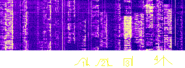

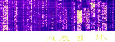

Zum angehängten gif:
Dabei handelt es sich um einen Ausschnitt aus Web-Sdr. Im
Wasserfalldiagramm kann man schön sehen, wie die SSB-Kanäle
nebeneinander im 3 kHz Abstand sich anreihen.
4.
Die Filterkurve ist die typische Kurve eines Audions, welches auch
gleich demoduliert. Beide Seitenbänder werden erfasst und die Höhen des
gewünschten Seitenbandes werden abgeschwächt.
3.
So sähe eine ideale Filterkuve aus mit zugesetztem BFO. Das untere
Seitenband wird selektiert und mit dem Träger gemischt.
2.
So in etwa sieht eine gute, reale Filterkurve aus. Die Flanken sind
nicht ganz senkrecht, aber steil. Die Trennung zum "falschen" Seitenband
ist gut und der Durchlassbereich flach. Dadurch wird die Stimme nicht
verfälscht.
1.
So wird Dein Filter aussehen. Durch den zusätzlichen BFO sitzt das
Audionmaximum in der Mitte und fällt nach der Seite ab. Es gibt eine
geringe Klangbeeinflussung, aber nicht so extrem wie bei 4. Ein
übertragenes Signal klingt immer noch gut, wenn sich der Frequenzbereich
logarithmisch um 1 kHz herum bewegt wie 300 Hz bis 3kHz.
Eines unserer Problem wird sein, den kleinen Rest vom falschen
Seitenband rechts vom BFO so klein wie möglich zu bekommen. Durch den
oberhalb vom Empfangssignal schwingenden Oszillator spiegelt sich das
gewünschte Seitenband in der ZF auf das Obere. Solange Du kein richtiges
SSB-Filter hast, hängt es vom Aussehen der unteren Kurvenflanke Deines
Filters und der Positionierung des BFO ab, wie gut das gelingt.
Gruß, Bernd

von Frank_Scherer (Gast)
Bernd, vielen Dank für die ausführliche Erklärung zu den Filterkurven
bei SSB-Empfang!!!
