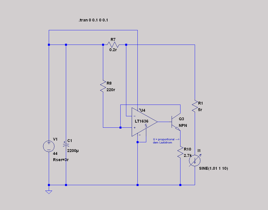

Im Prinzip geht es mir darum, den Strom in einem geregelten Netzteil auf
der "high side" zu messen. Im Datenblatt des LT1636 findet sich dazu ein
Schaltungsvorschlag, der eine massebezogene Spannung proportional zum
Strom liefert.
Im angehängtem "ohne_R.jpg" findet sich ein LTspice Umsetzung dieser
trivialen Schaltung, die prima funktioniert! Wenn ich nun aber in den
Stromkreis einen Widerstand (anstelle des Kängsregeltransistors aus dem
Netzteil) einfüge, dann springt die Spannung nur noch zwischen 0 und
max.V. Dazu der screenshot "mit_R".
Ich kann mir das nicht erklären. Was mache ich falsch, hat Jemand einen
Vorschlag?

Helmut,
hier sind beide. Um den (meinen?) Fehler einzugrenzen ist die Schaltung
aus einer größeren (=regelbares Netzteil) heraus genommen. Im Prinzip
genau das, was im Datenblatt veröffentlicht ist.
Wäre Prima wenn Du helfen könntest!
von Stefan Z. (Gast)
Wenn R10 kleiner ist, z.B. nur 220R, dann gehts.

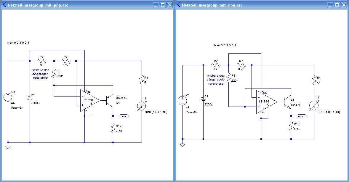

von Helmut S. (helmuts)
Hallo Anton,
Das Verhalten ist in der Tat sehr seltsam. Ich habe immer ein mulmiges
Gefühl, wenn am Ausgang des Opamp noch ein invertierender Verstärker in
der Regelschleife ist. Allerdings liegt das Problem in deiner Schaltung
am SPICE-Modell. Da ist irgend eine "Schwäche" drin. Die Simulation
läuft, wenn man den Opamp am Sensewiderstand versorgt. Habe jetzt
gelesen, dass du das aber keine Lösung für deine Schaltung ist.
Ich empfehle dir die Schaltung mit einem PNP-Transistor. Siehe Bild. Die
funktioniert auch in der Simulation.
Helmut
Die LTspice-Simulation einschließlich Opamp-Modell arbeiten korrekt. Das
Problem liegt in der simulierten Last, die in der Realität selten so
aussieht.
Die Inverterstufe aus R8, Q3 und R10 invertiert nur, solange Q3 nicht in
Sättigung geht. Überschreitet die Ausgangsspannung des Opamp einen
gewissen Wert, wird aus der Gegenkopplung deswegen eine Mitkopplung,
wodurch die Schaltung zwei stabile Zustände hat:
1. den erwünschten, in dem der Opamp im linearen Bereich arbeitet
2. den unerwünschten, in dem der Opamp übersteuert
Die anfängliche Arbeitspunktberechnung von LTspice hat in der Simulation
unglücklicherweise den zweiten Zustand erwischt. Aber auch wenn man die
Arbeitspunktberechnung mit UIC unterbindet, tritt das Problem auf. Das
liegt daran, dass durch die unglückliche Konfiguration von I2 der Last-
strom sofort fließt, währed die Versorgungsspannung wegen Rser und C1
erst langsam ansteigt.
Das wird aber in der Realität normalerweise nicht passieren, da der
Laststrom von der Versorgungsspannung abhängig ist und selbst bei
kapazitiver Last wegen R2 und R7 eine begrenzte Anstiegsgeschwindigkeit
hat. Ersetzt man die Stromquelle durch ein realitätsnäheres Gebilde aus
Widerständen, Kondensatoren und Spulen, funktioniert die Schaltung auch
in der Simulation bestens.
Schließt man hingegen in der Realität eine Stromquelle als Last an und
schaltet diese gleichzeitig mit der Versorgungsspannung (oder schon
etwas davor) ein, wird das genannte Problem tatsächlich auftreten.
Die Simulation tut also genau das, was man von ihr erwartet, und die
Schaltung ist auch in Ordnung.
von Jochen B. (jochen_b)
Hallo yalu,
vielen Dank für die sorgfältige Analyse und Diagnose! Der erste Schritt
ist damit getan. Nun zum zweiten: hättest Du (oder wer auch immer) auch
einen Vorschlag, wie man die Last einigermassen realitätsnah in LTspice
simulieren kann? Das würde nicht nur mir als Einsteiger sonder
möglicherweise auch anderen Nutzern sehr helfen.
Gibt es vielleicht 'ne Möglichkeit die Last, die jetzt mit SINE(1.01 1
10) spezifiziert ist, phasenversetzt starten zu lassen - also nicht mit
1A sondern mit 0A? Das würde m.E. das Problem lösen wenn die Frequenz
gleichzeitig niedrig genug gewählt wird. Wahrscheinlich existieren viele
praktikable spice Lösungen, mir als newbee sind sie unbekannt :-(
Gruß&Dank Jochen
Jochen B. schrieb:
> hättest Du (oder wer auch immer) auch einen Vorschlag, wie man die
> Last einigermassen realitätsnah in LTspice simulieren kann?
Wenn du es mit ohmschen, aber veränderlichen Lasten zu tun hast, kannst
du R1 und die Stromquelle durch einen zeitabhängigen Widerstand
ersetzen. Du schreibst dazu einfach in das "Resistance"-Feld des
Widerstands
  R = <Funktion von TIME>
also z.B.
  R = 32 / (SIN(20*PI*TIME) + 1.01)
Natürlich: Du brauchst nur im Dialog für die Stromquelle den Parameter
"Phi(deg)" auf -90 zu setzen.
Auf jeden Fall solltest du aber im Transient-Dialog das Häkchen für
"Skip Initial operating point solution" setzen.
Hi Yalu,
großartig, danke für den Tip.  Wenn ich die Stromsenke mit -90 Grad
starten lasse, dann kommt Q3 nicht mehr in die Sättigung. Ich kann
also R10 auf 2.2k erhöhen und habe dann damit 1V pro Ampere Lasstrom.
Das ist genau der Wert, den ich meinem ADC im µP (AVR Mega) zumuten
kann.
Nun bin ich mit meinem Schaltungsentwurf zwar noch nicht ganz durch,
aber ein ganzes Stück weiter gekommen.
Schönen Sonntag noch und Gruß
Jochen
Auch wenn die Sache jetzt soweit funktioniert, würde ich trotzdem
überlegen, ob nicht Helmuts Schaltung mit dem PNP-Transistor die bessere
Lösung ist. Zwar kann auch bei ihr der Transistor unter extremen
Bedingungen in die Sättigung gelangen, im Gegensatz zur ursprünglichen
Schaltung entsteht dabei aber kein "Einrast"-Effekt.
Den einzigen Vorteil der NPN-Schaltung sehe ich darin, dass der Opamp
mit einer niedrigeren Versorgungsspannung als der Verbraucher betrieben
werden kann (vermutlich deswegen ist auch der INA138 von BB/TI so
aufgebaut). Da du von dieser Möglichkeit aber keinen Gebrauch machst,
bringt dir der Vorteil nichts.
Vergiss das mit dem Darlington. Nimm einen BCxxxC. Da hast du mindestens
eine Stromverstärkung von größer 400. Damit wird dein Fehler wegen
Basisstrom kleiner als 0,2%.
