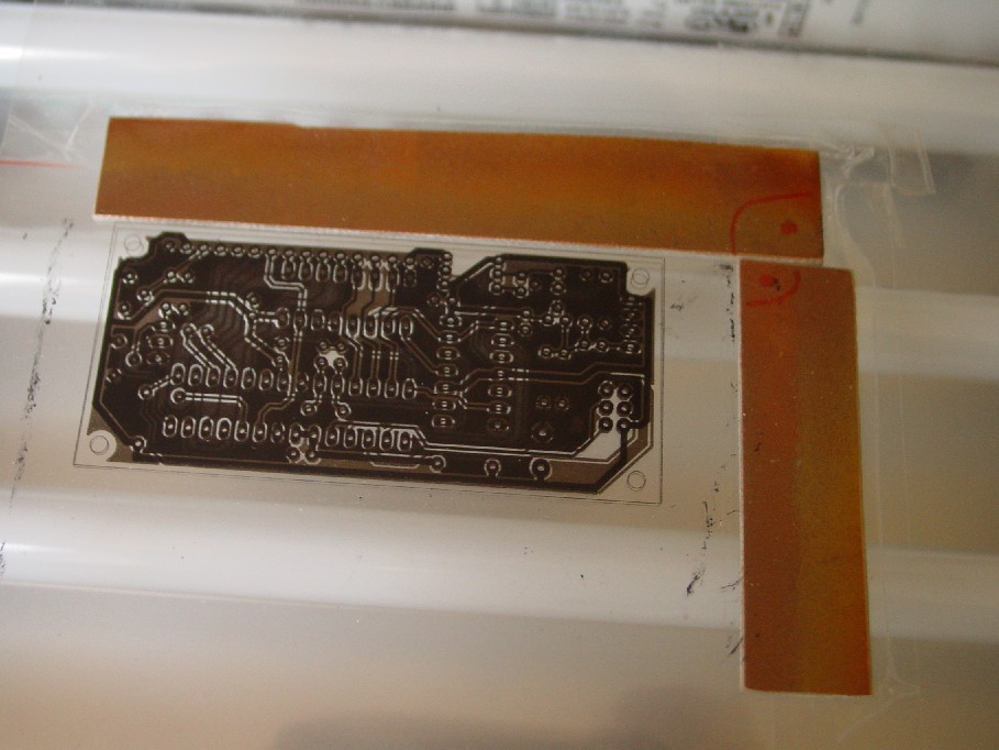

Hallo Bei mir verrutscht nichts in der Tasche. Ich hab einfach zwei Streifen von Leiterplattenresten im 90°-Winkel auf die Folie geklebt und hab somit eine "Belichtungstasche mit Anschlag". Die Leiterplatte wird bis zum Anschlag reingeschoben. Da verrutscht auch nichts beim wenden. Es sei denn, man laesst sie fallen. Aber selbst das, sollte kein Problem sein. Wieder bis zum Anschlag reinschieben ... und gut. Gruss Asko.

Eine der Leiterplatten welche als Anschlag dient, hat zwei Löcher. Zudem habe ich die Leiterplatte um das Loch vor dem Bohren noch mit schwarzem Stift bemahlt. Sinn dieses Loches ist es, daß man merkt ob man gerade oder schief reinschaut. Also wenn der Ring um die Passermarke gleichmäßig ist, schaut man gerade rein, ansonsten schief. Beispiel für Passermarken: http://www.reyhani.de/technik_abc/DruckABC/Passermarken.gif , die oberen. Die negative Passer ist unten, die Positive oben. Licht kommt von Unten,
Hallo Pascal Ich lege die Folien erst mal so uebereinander und fixiere sie. Danach kommen die Leiterplattenstreifen. Dann werden die ersten fixierungen wieder entfernt. Ich hatte das hier Beitrag "Re: EAGLE 6.x Double Layer" schon mal beschrieben. Gruss Asko.

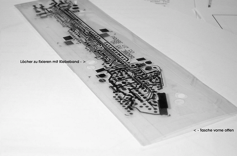

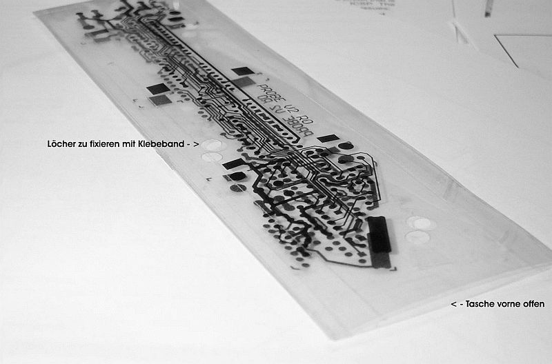

Hallo Stefan, normales Glas absorbiert in der Tat ganz erheblich UV-Strahlung, da hat tt2t schon Recht. Ausnahme: Quarzglas! Aus dem Grund (nicht nur) sind alle UV-Leuchen aus eben diesem Quarzglas. Für meinen Belichter habe ich extra eine Quarzglasscheibe beschafft, der geht sehr gut damit. Sicher geht auch Fensterglas, die Absorbierung ist ja konstant, man muss halt um einiges länger belichten. Und wenn es 5mm-Klopper sind halt noch länger. Mein Bastelkumpel hat einen Scanner umgebaut, nutzt dessen Scheibe und muss ca. 3Min. belichten (ich ca. 2 Minuten) Ich selbst arbeite seit Jahren mit den Taschen für 2-seitige Platinen. Verrutscht ist noch nie was und eventuelle Verzerrungen durch nicht exakt auf Mitte liegender Klebenaht sind auch nicht nicht feststellbar gewesen. Einfach Tasche mit Tesafilm geklebt, darauf geachtet, dass diese nicht zu groß ist, Platine stramm eingeschoben und beide Seiten einzeln belichtet. Beim Wenden daruf achten, dass nichts verrutscht und gut ist. Old-Papa

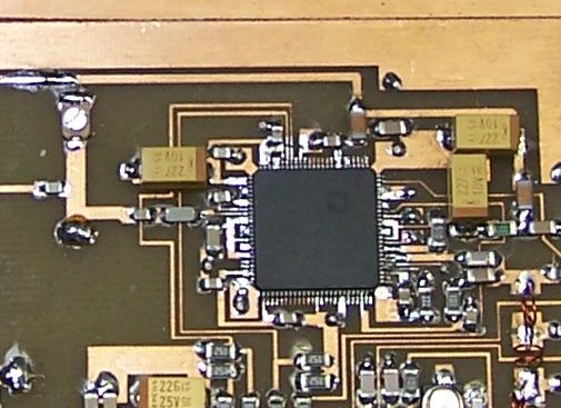

Old Papa schrieb: > Beim Wenden daruf achten, dass nichts verrutscht und gut ist. Ja, das funktioniert natürlich gut bei Pads, die einen gefühlten Durchmesser eines Desserttellers haben. Die Taschenmethode scheint gut zu funktionieren, in der Praxis jedoch für höhere Ansprüche nicht brauchbar.
Blödsinn! Wir haben mit Taschen schon dutzende Platinen gefertigt, die komplexeste hatte einen DDS (AD-irgendwas) mit 0,5mm Pinabstand drauf. Fotos sagen ja immer mehr, also hier eine alte Tasche und ein Ausschnitt mit dem AD-xxx DDS Old-Papa
