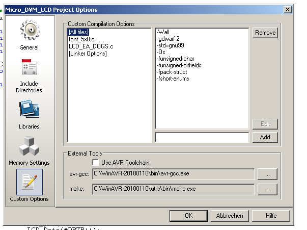

avr-size wird nur aufgerufen, wenn unter Project -> Configuration Options -> Custom Options -> External Tools der Haken "Use WinAVR" gesetzt ist. Jedenfalls ist das so bei Version 4.18.700.

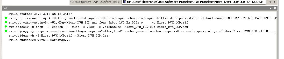

Ich poste mal hier einen Screenshot der Meldungen, die ich nach "build" erhalte.
Frank M. schrieb: > avr-size wird nur aufgerufen, wenn unter > > Project -> Configuration Options -> Custom Options -> External Tools > > der Haken "Use WinAVR" gesetzt ist. > > Jedenfalls ist das so bei Version 4.18.700. Ich poste hier mal einen Screenshot dieser Menuebox
Frank M. schrieb: > avr-size wird nur aufgerufen, wenn unter > > Project -> Configuration Options -> Custom Options -> External Tools Ich finde unter C:\WinAVR-20100110\bin eine Datei "avr-size.exe" In welcher datei bzw. in welchenm Menüpunkt lässt sich denn einstellen, welche Dateien zur "Toolchain" gehören?
Peter Zz schrieb: >> der Haken "Use WinAVR" gesetzt ist. > Ich poste hier mal einen Screenshot dieser Menuebox Hier in 4.19 heisst es halt "Use AVR Toolchain" statt "Use WinAVR". Setze dort mal den Haken.
Peter Zz schrieb: > Ich finde unter C:\WinAVR-20100110\bin eine Datei "avr-size.exe" > In welcher datei bzw. in welchenm Menüpunkt lässt sich denn einstellen, > welche Dateien zur "Toolchain" gehören? Das macht (jedenfalls 4.18) AVR Studio selbst bei der Installation, sobald es den WinAVR-Ordner findet. Vielleicht sucht die 4.19er Installation nicht mehr automatisch danach?
Frank M. schrieb: > Hier in 4.19 heisst es halt "Use AVR Toolchain" statt "Use WinAVR". > Setze dort mal den Haken. Dann geht "build" überhaupt nicht mehr, siehe: Beitrag "AVR Studio zerschossen?"
