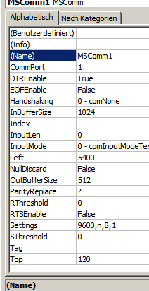

Hallo Experten, ich benutze BASCOM und VisualBasic6. (Beides aus guten Gründen und mit Erfolg und Freude - das müssen wir also nicht diskutieren..) Nun muss ich Zahlenwerte vom Mikrocontroller zum PC übertragen. Auf dem Mikrocontroller schreibe ich jeweils 1.) PRINT "T"; temperatur oder "V"; ventilsteuerung 2.) Auf dem PC im Terminalprogramm erscheint wie gewünscht zum Beispiel T18 T18 T18 T18 V120 T18 T19 T19 usw. 3.) Im VisualBasic6 möchte ich das nun einlesen und je nach "Header" (T, V,..) in verschiedene Textboxen einsortieren Ich versuche nun erst einmal überhaupt etwas vernünftiges in EINE Textbox zu bekommen. Ich versuche das mit MSComm1.CommEvent Vgl. unter anderem: http://www.activevb.de/tutorials/tut_com/com.html Ich bin mir sicher, dass sehr viele von Euch das schon erfolgreich gemacht haben aber irgendwie finde ich auch im Internet nicht die Lösung Ich bekomme bis jetzt zum Beispiel den gesendeten String und davnach zwei schwarze Striche in die Textbox ( in etwa so: T18!! ) Wie bekomme ich also einzelne Zahlen mit Header vom Mikrocontroller in das VisualBasic? Es müßte doch auf Mikrocontrollerseite eigentlich PRINT "T";temperatur usw. ausreichen. Wie empfange ich das so in VisalBasic6 dass ich das je nach Header als Zahl habe, die ich im VisualBAsic weiterverarbeiten kann und die ich am Ende in eine Textbox (je nach Header) schreibe. Das Ganze natürlich am liebsten für Ganzzahlen und auch für Kommazahlen. Da haben doch bestimmt viele von Euch Erfahrungen. Über kleine Beispiele/Ansätze würde ich mich sehr freuen. Karsten
Verschoben durch User
die zwei Striche sind <CR> und <LF>, die bascom bei der Printausgabe automatisch anhängt, kann unterdrückt werden, indem man hinter der Print "x" ein ; hängt, also print "x";
Hallo Weinbauer, ja - so etwas dachte ich mir schon.. Was ich nicht verstehe - Kann ich das auch so wie ich es jetzt sende senden und das CrLf dann im VisualBasic entfernen? - Wie mache ich im VisualBasic eine ZAHL? Übertragen wird das doch als String..? - Wie geht das mit Kommazahlen? - Wird nicht jedesmal nur EIN Zeichen gesendet und empfangen? Wie wird aus den einzeln gesendeten Zeichen ein String im VisualBasic, den ich dann in eine Zahl umwandeln kann - Hat jemand ein einfaches VisualBAsic6 Beispiel für so einen Empfang oder einen Link? Karsten
Hi, Es gibt in vb6 die befehle right() mid() und left() um zeichenketten zu bearbeiten. Mit denen kannst du die zeichenketten ohne cr und lf in die textbox schreiben. Gruss
ja - habe ich nur noch nicht geschafft. Ich bin anscheinend zu dumm dafür bisher. Dewegen wäre ein kleine Beispiel schön von jemandem, der diese Standard-Thematik schon erfolgreich gemacht hat.
ergänzend: Bei mir landet in der Textbox zur Zeit leider auch nicht immer nur ein "Datensatz" sondern zum Teil mehrere: T19!! !T19!! !T19!! oder so ähnlich. Ich habe noch nicht verstanden, an welcher Stelle VisualBasi merkt, dass es sich jeweils um einen Datensatz zum Beispiel T19 handelt
Karsten schrieb: > Dewegen wäre ein kleine Beispiel schön von jemandem Pseudocode: le = len(inputstring) le = le -2 neuerstring = left(inputstring,le) Gruss k
Vielen Dank, Klaus. Ich suche jetzt noch ein Beispiel der VisualBasic Empfangsroutine:

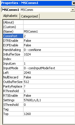

Dann mal ein Beispiel

WOW! Lieber Werner .. :-) das sieht ja perfekt aus! Das kann ich auch gut nachvollziehen. So werde ich das ausprobieren. Ich hoffe, ich kann nachher eine Erfolgsmeldung geben. Viiiieeeelen Dank auf jeden Fall. Karsten

Soo... fast perfekt :-) Der AVR sendet jetzt testweise mit jeweils einem Buchstaben als Header eine Ganzzahl (G..), eine andere Ganzzahl (g...), einen Text (T..) oder eine Kommazahl (K...). Beispiele: G123 g123 TText K123.3 Ich empfange das aus dem seriellen Datenstrom mit VB6, kann im VB mit den Zahlen rechnen und verteile die Zahlen bzw. die Strings zur Anzeige auf Textfelder entsprechend des Headers. -> Werner, Du bist der Größte! Jetzt bekomme ich nur noch beim Öffnen des com-Ports noch die häßliche Meldung Error Overrun! Muss ich hierfür andere Werte angeben: MSComm1.RThreshold = 1 MSComm1.SThreshold = 1 MSComm1.InputLen = 0 ? So sieht es zur Zeit aus:

Hallo Karsten, ich bekomme keinen Overrun Error. Schau Dir mal die beigefügten Einstellungen an und nimm folgendes aus Deinem Code raus:
1 | MSComm1.RThreshold = 1 |
2 | MSComm1.SThreshold = 1 |
3 | MSComm1.InputLen = 0 |
Grüße
