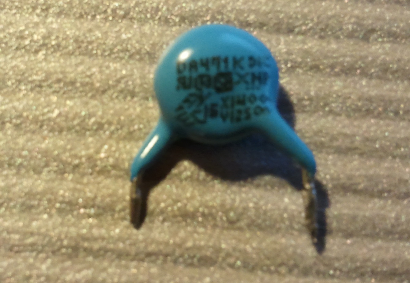

Hi Leute hoffentlich könnt ihr mir in meiner misslichen Lage helfen. Ich habe ein defektes elektrogerät und wollte jetzt einen Kondensator austauschen Leider habe ich keine Ahnung was genau ich brauche. Um genau zu sein, auf dem Kondensator steht sehr klein: DA471K DIC XNP die farbe ist blau hoffe ihr könnt mir einen direkten reichelt oder conrad link nennen da ich in dem bereich noch ganz am Anfang stehe. Mit freundlichem Gruß Alex
Alex schrieb: > Ich habe ein defektes elektrogerät was genau? > und wollte jetzt einen Kondensator > austauschen Was sagt dir das dieser Kondensator kaputt ist? Ein Foto schadet nie, aber Vorsicht: Bildformate
> was genau? Samsung LCD TV > Was sagt dir das dieser Kondensator kaputt ist? Der einzige Kondensator durch den kein strom läuft. Nachdem ich den Fernseher angestöpselt habe, hört man nurnoch wie der Relais hin und her schaltet. Nachdem ich im netz gesucht habe wurde immer gesagt die Kondensatoren prüfen und nachdem ich das getan habe war mir der eine aufgefallen. > Ein Foto schadet nie, aber Vorsicht: Bildformate hab ein Foto angehangen

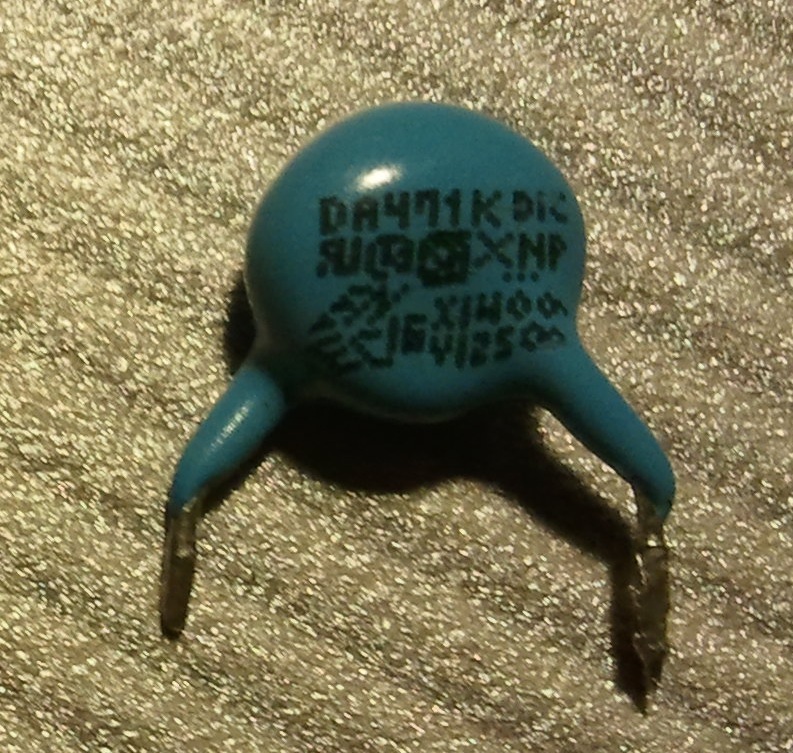

Das ist ein keramischer Funkentstörkondensator 470pF/250VAC Klasse X1/Y1. Der ist kaum die Ursache für den Defekt, und wenn, dann müsste der Fernseher ohne den funktionieren.
Kapazität 470pF mit irgendeiner höheren Spannung (1kV ?) und diversen Zulassungen - hängt der direkt am Netz ? Leider ist die Aufnahme unscharf -> DSLR mit Makroobjektiv oder Aufnahme aus größere Entfernung und dann Auschnittsvergrößerung Ist wohl ein Keramischer Kondensator (mal nach XNP und Kondensator googeln) Nebenbei : Die Handy (Smartphone) Kamera ist und bleibt eine Behelfskamera ebenso wie die 69 Euro 10 Megapixel Kompaktkamera... mfg Bastler
Mist wenn jemand während des Verfassens des Text schon eine Antwort gibt... wie sind denn die 250V Spannungsfestigkeit codiert ?

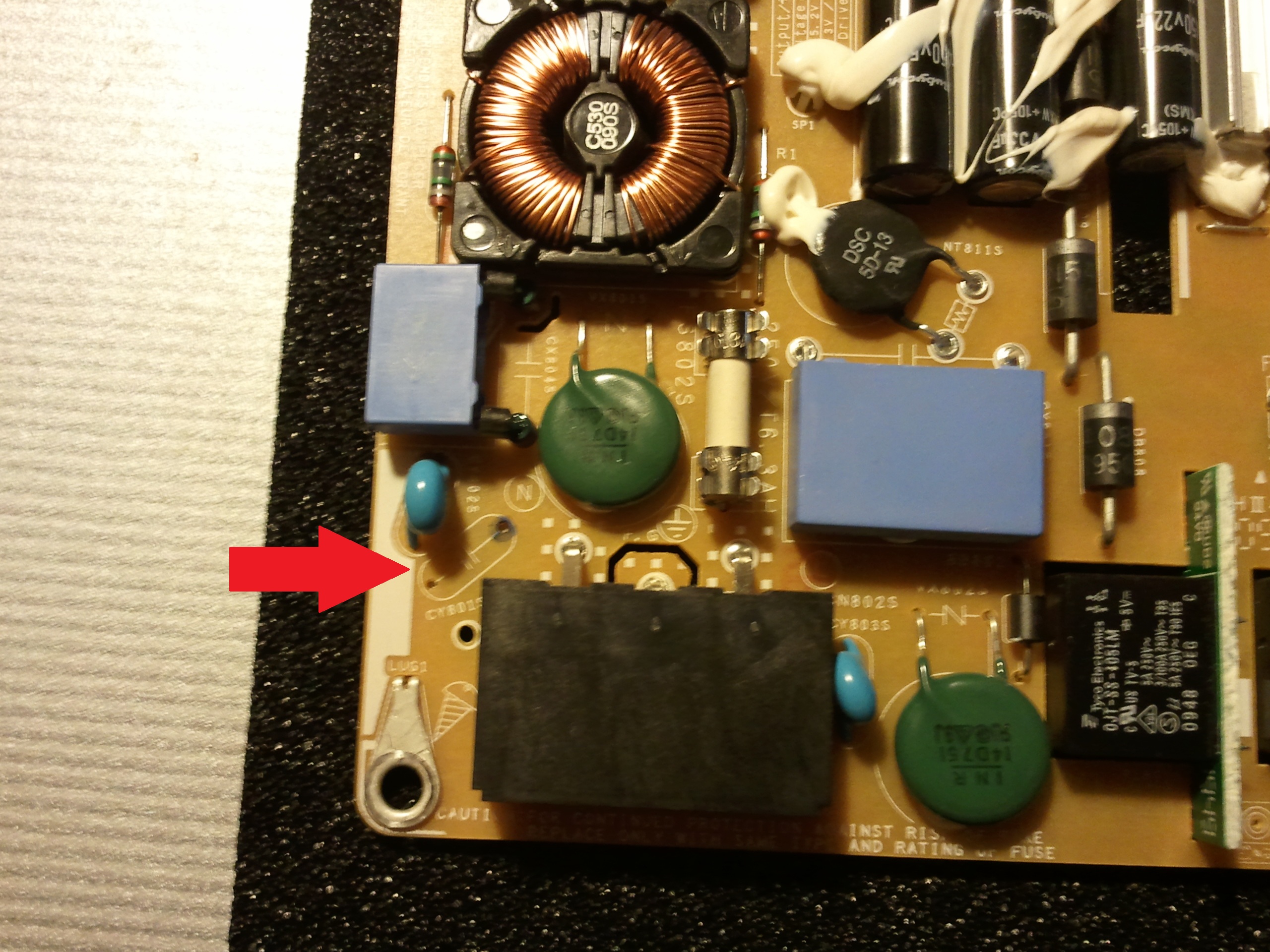

Bastler schrieb: > Kapazität 470pF mit irgendeiner höheren Spannung (1kV ?) und diversen > Zulassungen - hängt der direkt am Netz der Kondensator sitzt direkt am Netzteil (siehe bild) und noch ein etwas besseres Bild des Kondensators
Alex schrieb: >> was genau? > Samsung LCD TV Wie ist die vollständige Modellbezeichnung und wie alt ist das Gerät? >> Was sagt dir das dieser Kondensator kaputt ist? > Der einzige Kondensator durch den kein strom läuft. Durch Kondensatoren fließt auch kein (Gleich-)Strom! Es fließt nur solange Strom hinein, bis die Platten aufgeladen sind. Und bei diesem kleinen Kapazitätswert geht das sehr schnell. > Nachdem ich im netz gesucht habe wurde > immer gesagt die Kondensatoren prüfen und nachdem ich das getan habe war > mir der eine aufgefallen. Das bezieht sich aber eher auf Elektrolytkondensatoren. Bei denen ist es ein schlechtes Zeichen, wenn sie einen gewölbten Deckel haben.

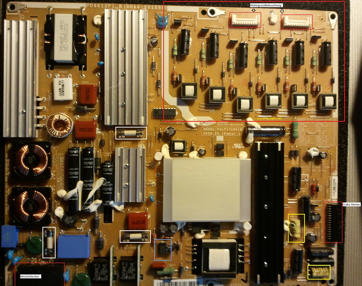

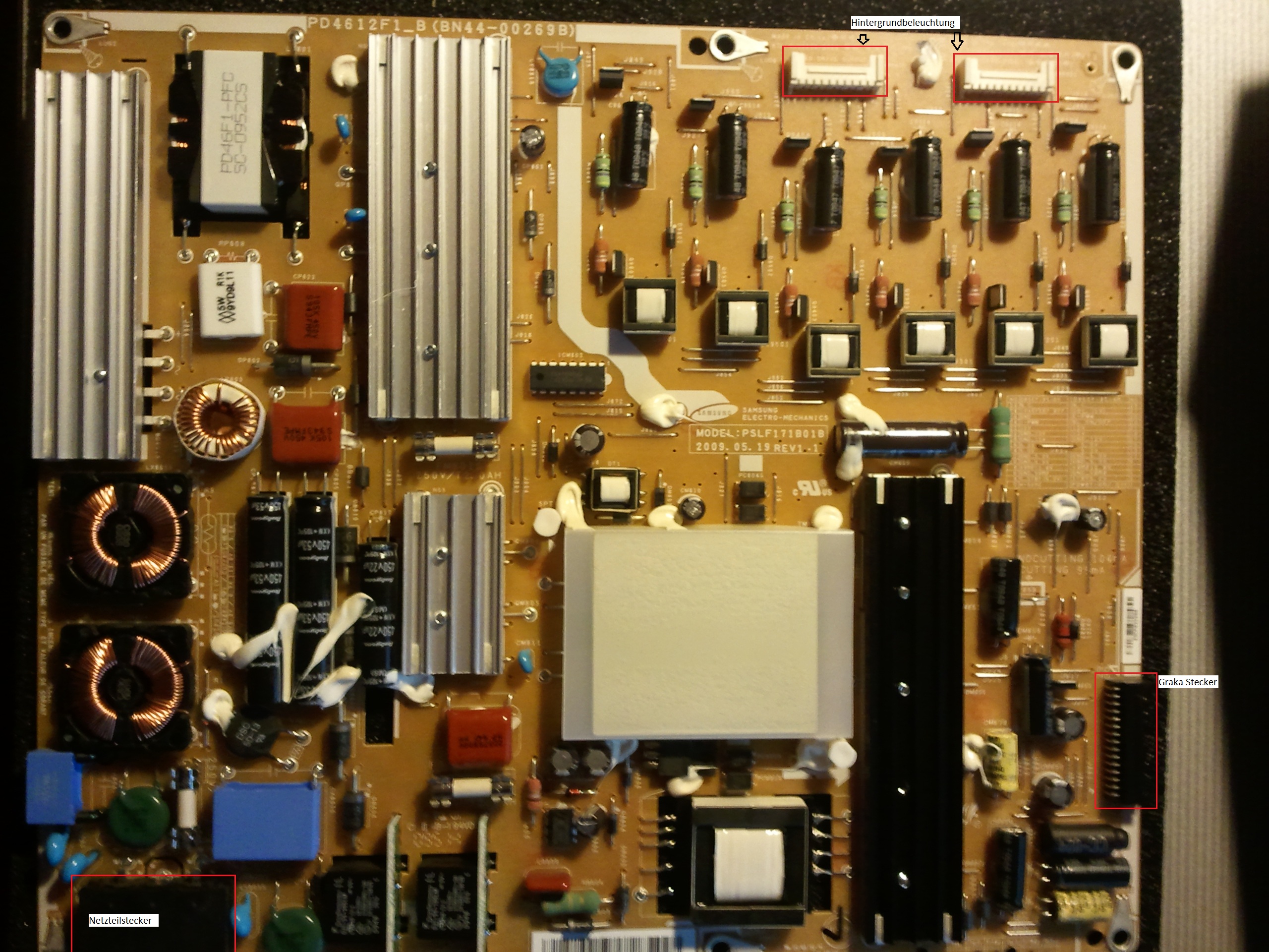

Was sind denn die Symptome? Du kannst versuchen, die Platine mit dem Föhn einmal anzuheizen, wenn dann der Monitor wieder anspringt, dann ist es wirklich ein Kondensator. Bei den Samsung´s, die ich bis jetzt repariert habe, waren es meistens 470 oder 1000 µ Elkos, und da hab ich vorsichtshalber gleich alle getauscht. Mir sind da vor allem zwei "Fehlerbilder" aufgefallen: 1.) Kondensatoren sind aufgebläht --> leicht optisch zu erkennen 2.) Kondensatoren sind ausgetrocknet --> nicht leicht zu erkennen, da keine optische Veränderung erkennbar. In allen Fällen (und da der Preis der Kondensatoren nicht im Vergleich zum Preis eines neuen Bildschirms steht) würde ich alle Elko´s austauschen. Beim angehängten Bild ist es nicht so gut zu erkennen, die kleinen Kondensatoren sind aufgebläht (auch Samsung Netzteil), die großen sind nur Beispiel wie diese Teile an der Oberseite aussehen sollen (=komplett gerade). Google liefert hier aber auch bessere Bilder ;-) Aber mir ist doch so eine ähnliche Platine schon mal untergekommen: http://forum.iwenzo.de/reparatur-von-lcd-plasma-fernsehern-sowie-beamer-f26/samsung-ue37b6000-ue37b6000-kein-led-backlight--t53471.html Ist ein 37" selber Reihe, aber könnte das selbe Problem sein, da waren es aber meiner Erinnerung nach nicht die Kondensatoren ... Wenn du den TV nochmals in Betrieb nimmst, dann leuchte mit einer Taschenlampe mal schräg auf das Display. Wenn du dann ein Bild erkennen kannst, dann hast du exakt das selbe Problem mit dem LED-Backlight wie in dem Artikel. Man würde sich aber auch noch um ein paar Fotos der ganzen Platine und evt. deren Rückseite freuen ;-) MfG Andreas
Andreas G. schrieb: > Was sind denn die Symptome? Beim Einschalten (Stecker in die Steckdose) gibt es ein klick geräusch. Normalerweise tut der dies einmal und danach springt der TV an. Das Problem ist aber das er anscheinend Versucht immer wieder zu starten (ein, aus, ein, aus, ...) Was ich jetzt noch zusätzlich rausgefunden habe, ist dass er dies nur tut, wenn ich das board, welches anscheinend für das Bild zuständig ist (zumindest sind hier HDMI eingänge etc) wieder an das Mainboard anschließe (siehe bild 1, 2) Bild 1 Mainboard Bild 2 "Grafikkarte" > > Du kannst versuchen, die Platine mit dem Föhn einmal anzuheizen, wenn > dann der Monitor wieder anspringt, dann ist es wirklich ein Kondensator. Leider kein erfolg > Bei den Samsung´s, die ich bis jetzt repariert habe, waren es meistens > 470 oder 1000 µ Elkos, und da hab ich vorsichtshalber gleich alle > getauscht. Ist wohl meine Einzige möglichkeit das ding noch selbst wieder in gang zu bekommen. > Wenn du den TV nochmals in Betrieb nimmst, dann leuchte mit einer > Taschenlampe mal schräg auf das Display. Wenn du dann ein Bild erkennen > kannst, dann hast du exakt das selbe Problem mit dem LED-Backlight wie > in dem Artikel. Hintergrundbeleuchtung funktioniert wenn ich die "Grafikkarte" nicht anschließe. Ansonsten Immer nur der Versuch des TVs zu starten. > Man würde sich aber auch noch um ein paar Fotos der ganzen Platine und > evt. deren Rückseite freuen ;-) Bild 1 Mainboard Bild 2 "Grafikkarte" Bild 3 Mainboard Graka Stecker Bild 4 Mainboard Rückseite Hab mein bestes gegeben aus dem was ich hier habe :) MfG Alex

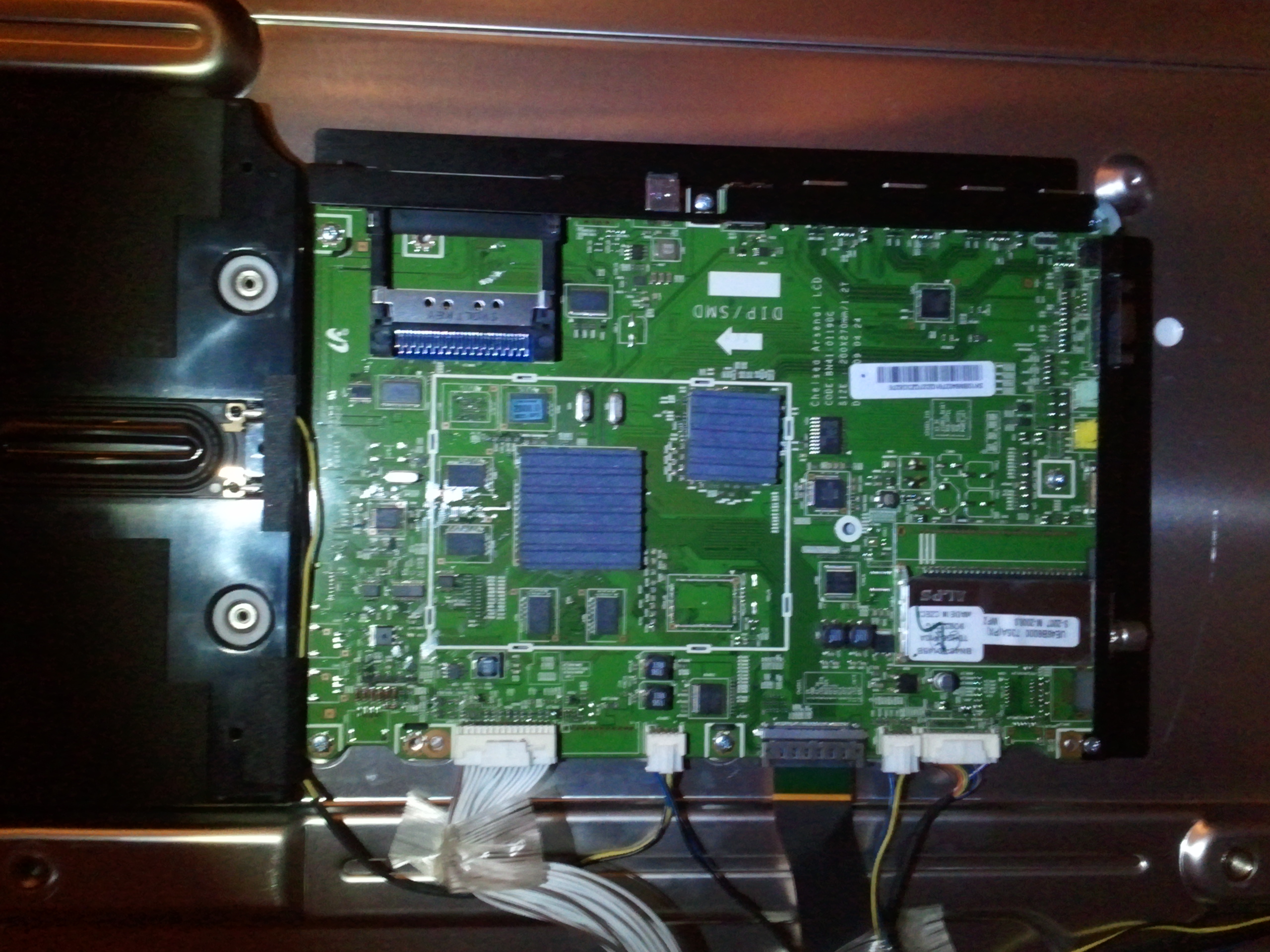

Ich hab mich jetzt zu diesem Problem auch noch bei ein paar Freunden umgehört, aber in meinem Bekanntenkreis konnte noch keiner das Problem mit dem Klackern lösen. Nach dem durchstöbern einiger anderer Foren mit gelichem Thema bin ich leider auch nicht schlauer geworden. Und für etwaige Tests (= Spielerei ;-) ) müsste ich die Platine vor mir haben. Wenn es mit dem Föhn testweise nicht funktioniert hat, dann dürfte es mit ziemlicher Wahrscheinlichkeit nicht an den Kondensatoren liegen. Ein Freund hatte das gleiche Problem. Er hat alle Kondensatoren getauscht, dies hat aber das Problem nicht behoben. Dann hat er noch etliche Lötstellen neu verzinnt ( = Kalte Lötstelle?), daraufhin ist der Bildschirm wieder gegangen, allerdings nur ca. 3 Tage, und daraufhin hat er sich ebenfalls eines neuen Bildschirms erfreut ^^ --- Was man mit Haushaltsmitteln ( = Multimeter) noch versuchen könnte: - Alle Sicherungen (im Bild Weiß) in den Haltern auf Durchgang prüfen (--> Das wär ein Fehler ;-) ) - Alle Dioden auf evt. Durchschuss prüfen (Achtung, Anschlüsse auf Verbindungen prüfen) - Transistoren durchpiepsen - etc ... --- Man kann es trotzdem auch mit einem Kondensatortausch versuchen, wobei ich da am ehesten noch die zwei gelben (gelber Rahmen) unten rechts in Verdacht hätte (gleiches Fabrikat habe ich bei einem anderen NT schon einmal getauscht). Der "Inverter" für die Hintergrundbeleuchtung dürfte also OK sein, die Kondensatoren müsste man also nicht tauschen. Hast du zufällig auch einen Scanner in der Nähe? Dann wäre ich sehr an einer eingescannten Netzteilplatine interessiert, damit man die Beschriftung der ICs erkennen kann ;-) Der neben den Relais (im blauen Rahmen) würde mich jetzt einmal am Meisten interessieren ^^ Wenn ich morgen etwas Zeit finde, dann schaue ich mir noch den Leiterbahnverlauf der Relais an. Wäre ja schade um den 46-Zöller ;-) MfG Andreas
Zuerst vorweg: Ich würd den TV extrem gerne retten, möglichst bevor er kaputtrepariert wird...! Das wäre sehr sehr sehr schade um das Gerät wenn irgendwann ein Beitrag kommt "Es hat puff gemacht und nun sind alle Teile verbrannt"...! Kann sich der TE bitte mal bei mir melden (djninja ÄTT gmx PUNKT de), ist hier leider nicht angemeldet! Das blau eingerahmte IC ist ein PWM-Regler mit intergiertem Leistungstransistor für das standby-Netzteil. Vermutlich ein TOPSwitch, 1H0165 oder wie die heißen oder ein Viper-irgendwas. Der ist okay sonst würde das Ding nicht versuchen zu starten. Die Sicherungen würde ich auch für okay halten, das Netzteil ansicht scheint ja stabil zu laufen wenn die Hintergrundbeleuchtung geht. Die Kondensatoren würde ich optisch erstmal ausschließen, die sehen alle soweit erkennbar noch recht gut aus. Da müßte man messen ob irgendeine Spannung einen großen Ripple aufweist. Für mich klingt das eher nach einem Fehler mit einer nicht stabilen Spannung, die irgendwas in der Steuerung versorgt. Um sowas zu finden braucht man mindestens ein Oszilloskop. Einen solchen Fehler hatte ich auch schon mal, da war's ein SMD-Spannungsregler auf dem Controllerboard. Hat nur nicht dauernd Neustarts probiert sondern ist einfach nicht angegangen obwohl das Netzteil lief.

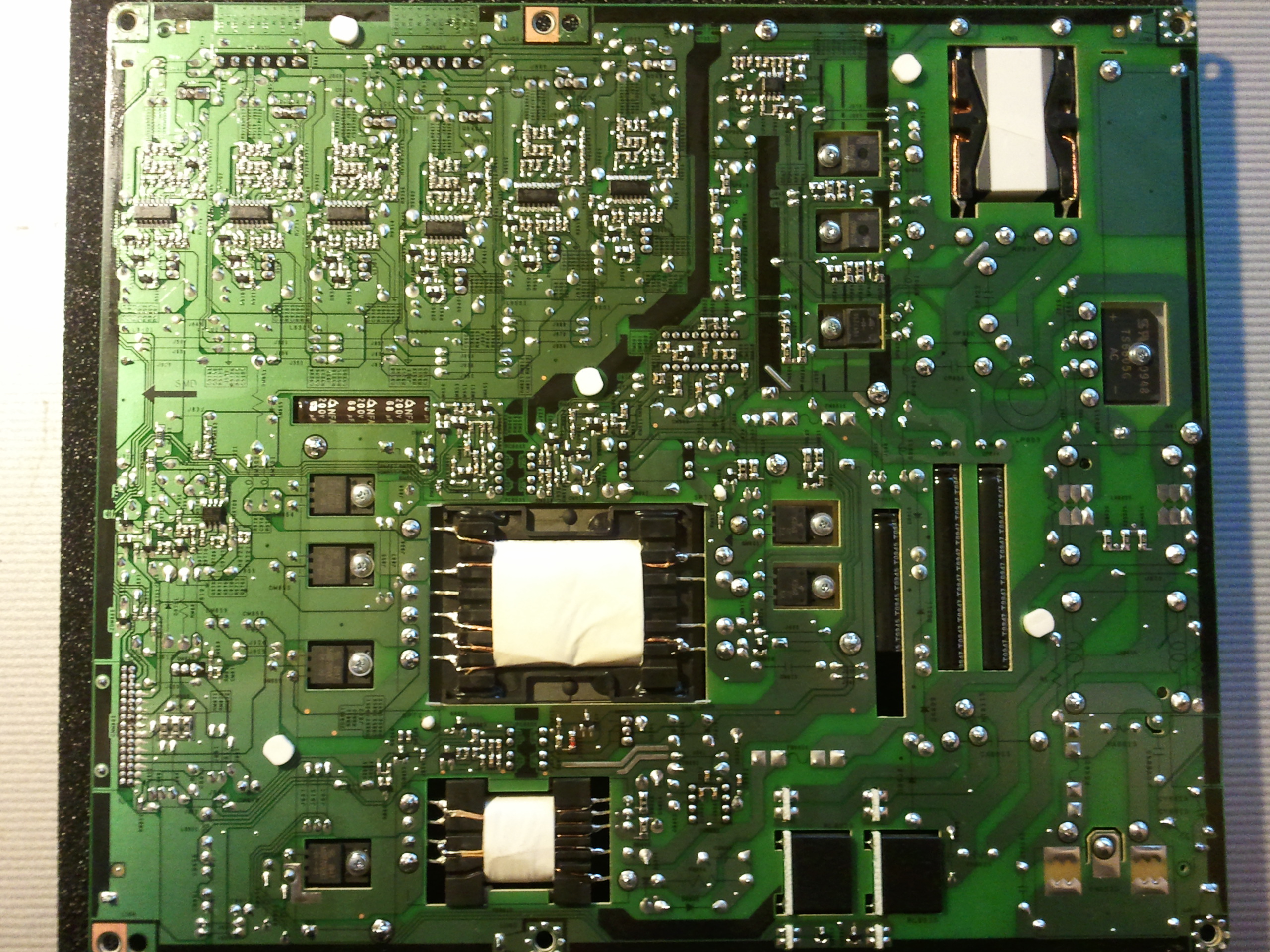

Andreas G. schrieb: > Hast du zufällig auch einen Scanner in der Nähe? > Dann wäre ich sehr an einer eingescannten Netzteilplatine interessiert, > damit man die Beschriftung der ICs erkennen kann ;-) das geht aber auch nur mit den alten "dicken" Scannern mit Röhren zur Beleuchtung etc. Die neueren flachen Scanner (auch die aus den "Kombi-Fax-Drucker-wasweißich" Geräte) taugen dazu nicht, die haben keine Tiefenschärfe.
> Hast du zufällig auch einen Scanner in der Nähe? > Dann wäre ich sehr an einer eingescannten Netzteilplatine interessiert, > damit man die Beschriftung der ICs erkennen kann ;-) Leider keinen Scanner zur Hand :( > Kann sich der TE bitte mal bei mir melden (djninja > ÄTT gmx PUNKT de), ist hier leider nicht angemeldet! Hab mich jetzt mit meinem G-Mail Account hier angemeldet. Sofern du eine andere Lösung kennst, bin ich gewillt mich darauf einzulassen. > Das wäre sehr sehr sehr schade um das Gerät Da stimme ich dir voll und ganz zu
Wegstaben Verbuchsler schrieb: > das geht aber auch nur mit den alten "dicken" Scannern mit Röhren zur > Beleuchtung etc. Die neueren flachen Scanner (auch die aus den > "Kombi-Fax-Drucker-wasweißich" Geräte) taugen dazu nicht, die haben > keine Tiefenschärfe. An das hab ich gar nicht mehr geadcht, neben mir werkt nämlich noch ein HP4400c-Schlachtschiff ;-) Ich schreib das jetzt nur noch in der Kurzfassung, da mir gerade der Browser abgestürzt ist ;-) - Ben _ schrieb: > Die Kondensatoren würde ich optisch erstmal ausschließen, die sehen alle > soweit erkennbar noch recht gut aus. Da müßte man messen ob irgendeine > Spannung einen großen Ripple aufweist. Da sind wir sofort einer Meinung. - - Ben _ schrieb: > Für mich klingt das eher nach einem Fehler mit einer nicht stabilen > Spannung, die irgendwas in der Steuerung versorgt. Um sowas zu finden > braucht man mindestens ein Oszilloskop. Einen solchen Fehler hatte ich > auch schon mal, da war's ein SMD-Spannungsregler auf dem > Controllerboard. Hat nur nicht dauernd Neustarts probiert sondern ist > einfach nicht angegangen obwohl das Netzteil lief. Da hatte ich einen etwas anderen (aber trotzdem sehr ähnlichen) Gedankengang: Ich ging davon aus, dass mit der Standby-Spannung auch die "Intelligenz" versorgt wird. Diese schaltet über das Relais die richtige Betriebsspg ein. Das diese Spg nicht ankommt, erkennt die funktionstüchtige Logik und versucht daraufhin nochmals einzuschalten --> Klackern ^^. Ich habe genau so ein Netzteil aber noch nicht in der Hand gehabt, deswegen liegt hier Ben wahrscheinlich richtiger. Aber bei meiner Überlegung wäre bei den Sicherungen noch eine Chance gewesen: Ben _ schrieb: > Die Sicherungen würde ich auch für okay halten, das Netzteil ansicht > scheint ja stabil zu laufen wenn die Hintergrundbeleuchtung geht. Wenn jetzt die Standby-Spg (und evt. Steuerspg) und die Betriebsspg über zwei verschiedene Sicherungen laufen, wäre es noch möglich gewesen, dass da eine durchgeschossen ist. Außerdem kann man das noch mit einem Multimeter prüfen, ohne die Elektronik zu beschädigen ^^. Meine nächste Idee wäre dann, wie Ben schon beschrieb, ein Spannungsregler, deswegen auch die Frage nach den ICs auf der Platine ;-) Da braucht man dann aber schon "erweiterte Kenntnisse", oder kurz gesagt ein Oszi. Sonst wird der Bildschirm dann nur kaputtrepariert. Ich bin da also komplett einer Meinung mit Ben und übergebe ihm jetzt die weitere Beratung, da ich mit meinem Latein (vorerst) am Ende bin ^^. MfG Andreas --- @Ben und TE Wenn ihr ihn wieder zum laufen bringt, dann lasst es mich bitte wissen, falls ich nochmals so einen ähnlichen Fall in die Hände bekomme ^^
> An das hab ich gar nicht mehr geadcht, neben mir werkt nämlich noch > ein HP4400c-Schlachtschiff ;-) Du meinst, der zieht die Platine beim Scannen auch komplett ein wenn's nötig ist? ;) Naja ich find eure Bastelwut toll g, genau das Gleiche wie bei mir. :) Allerdings sind defekte Kondensatoren, Sicherungen oder offensichtlich verbrannte Halbleiter so ziemlich das Einzige was man bei solchen Geräten aus der Ferne reparieren kann. Wobei sich bei letzterem wieder die Frage stellt wieso das kaputtgegangen ist und obs mit einem einfachen Austausch getan ist. Der TE scheint ja bereits herausgefunden zu haben, daß der Fehler bei der Verbindung des Netzteils mit dem (ich nenne es mal) Logikboard auftritt. Was man jetzt wissen müßte ist ob das Netzteil gesteuert wieder abgeschaltet wird oder ob es sich durch eine Schutzschaltung selbst abschaltet. Das bedeutet Raussuchen dieser Steuerleitung (wenn man Glück hat ist es noch KEIN Bussystem), messen und ggf. Lahmlegen der Schutzschaltung damit im Betrieb gemessen werden kann. Letzteres ist gefährlich für das Gerät, da höchstwahrscheinlich Bauteile überlastet werden. Kann man also immer nur sehr kurz oder mit verminderter Leistung (Schutzwiderstände einfügen) betreiben, erlaubt aber Messungen zum Suchen des Fehlers. Dafür müßte ich das Gerät aber hier haben um selbst mit den Messstrippen drin rumstochern zu können. Das kann man leider nicht mal eben so in Textform machen, auch wenn ich gerne würde! Die meisten Netzteile die ich bei LCDs gesehen habe, haben nur ein standby-Netzteil und ein Hauptnetzteil. Sie können aber einige Komponenten wie zB. die Hintergrundbeleuchtung abschalten während das Hauptnetzteil läuft. Daher braucht man nur ein Hauptnetzteil. Ausnahme sind Plasma-Bildschirme, da gibts etliche verschiedene Netzteile auf einer Platine. Zu den Sicherungen: Die unten links ist die Hauptsicherung und die unten mittige gehört zum standby-Netzteil. Wäre eine von diesen kaputt ließe sich das Gerät gar nicht mehr einschalten. Die dritte ziemlich zentral angeordnete sichert das Hauptnetzteil ab. Da die Hintergrundbeleuchtung funktioniert und diese vom Hauptnetzteil versorgt wird schließe ich alle drei Sicherungen aus. Die sind in Ordnung. Ich vermute den Fehler inzwischen eher auf dem Logikboard.

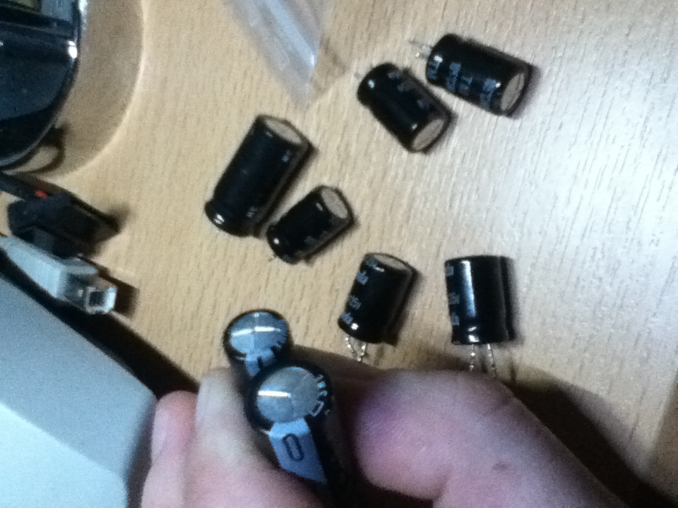

Soooooo an alle die noch Interesse an dem Thema haben. :-) Inzwischen wurde das Problem behoben. Ein Bekannter hat sich das Logikboard und das Netzteilboard mal angeschaut und einige Kondensatoren ausgetauscht (zumindest waren es nach seiner Aussage nur ein Paar Elkos auf der unteren rechten Seite vom Board, wo das Board mit dem Logikboard verbunden wird). Angeblich kam es da wohl zu einem Kurzschluss oder dergleichen was den Fernseher dazu veranlasste wieder neu zu starten. Deshalb auch immer wieder dieses Klickgeräusch.

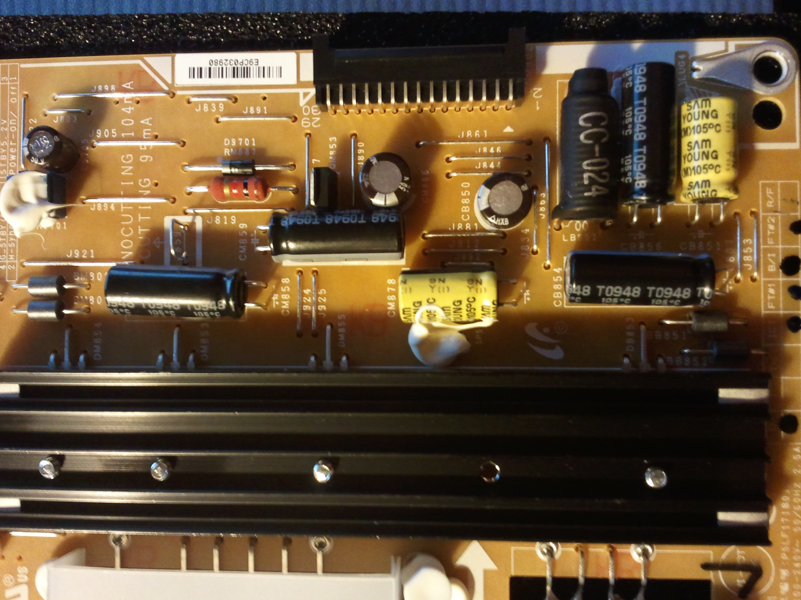

Ob sich auf diesen alten Thread noch jemand angesprochener meldet ist fraglich. Elkos tauscht man wenn man eine aufgeblähte Kappe sieht oder auf Verdacht einfach alle. Kannst ja mal ein Foto machen.

Deshalb brauche ich eure Hilfe dazu! Weis nicht mal was ein Elko ist! Brauchst nicht erklären was die machen Aber währe net wenn mir einer Sagt woher ich die beziehen kann bzw. wenn aufgrund der geposteten Bilder oben (das ist ja mein Gerät) einer mal sagt welche das sind! Bolle
Im Thread vom 11.05.2012 02:11 Bild 3, da siehst du einige Elkos. Bezeichnung z.B. CM858, CM878, CB854, CB850 Auf dem Bild kann man allerdings die Werte nicht ablesen. Wenn du tauscht muss der Wert gleich sein, z.B. 220µ, 25V, 105° . Das sind die relevanten Werte. Und natürlich auf die Polung achten. Erhältlich bei Conrad, Reichelt oder wenn du sonst einen Bauteilehändler in deiner Nähe hast. Du solltest dich allerdings an jemanden wenden der mit solchen Dingen umgehen kann. Wenn du was falsch einlötest kann dir so ein Teil schnell um die Ohren fliegen.
OK! Wenn die Dinger eingelötet sind und ich die heraus löte, woran erkenne ich dann wie rum die rein gehören! Bei Dioden ist immer ein pol länger als der andere dasist einfach! Aber wenn die Teile bereits auf der Platine abgeschnitten wurden ist alles gleich lang!!!!! Jo! Bollekk
Auf der Platine ist entweder + oder - oder auch beides angeschrieben. Am Elko ist der Minus markiert, zumeist ein Strich auf der Seite mit -Zeichen.
