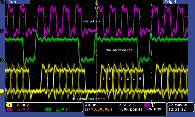

Situation: Ich habe einen ADC, der mir digitalisierte Daten seriell
ausgibt. Dazu gibt er Taktsignal (knapp 40 MHz), Wortleitung und
Datensignal aus. Im Anhang dazu das Bild. Ich möchte mit einem FPGA
(derzeit MachXO2 Breakout Board von Lattice, samt Lattice Diamond) die
Daten zunächst seriell->parallel wandeln, eh ich damit weiter rumspiele.
Die Daten des ADC werden mit DDR übertragen, d.h. ich muss die Daten mit
steigender und fallender clk-Flanke übernehmen. Ein Datenwort ist 7 bit
breit und wird mit 8 MHz ausgegeben.

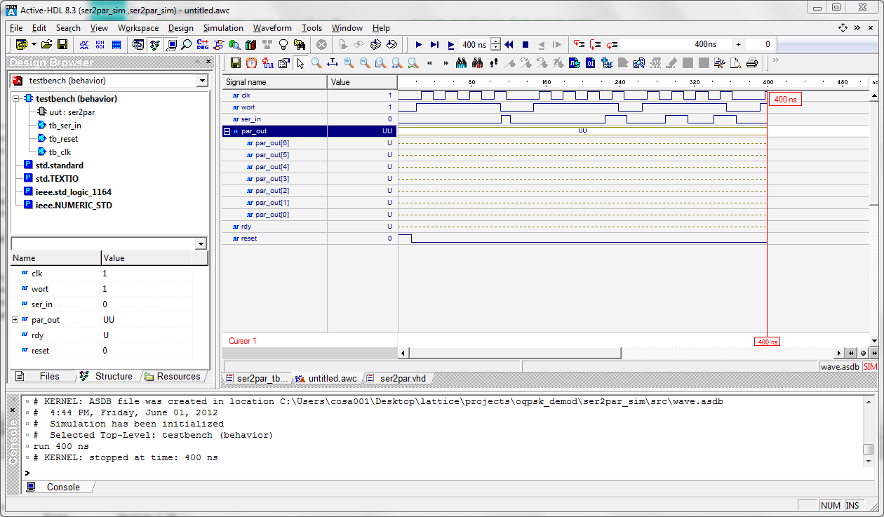

Die schlechte Nachricht: Die Gate-Level-Simulation will nicht, der
parallele Ausgang wird mit "UU" (unbekannt) gekennzeichnet.

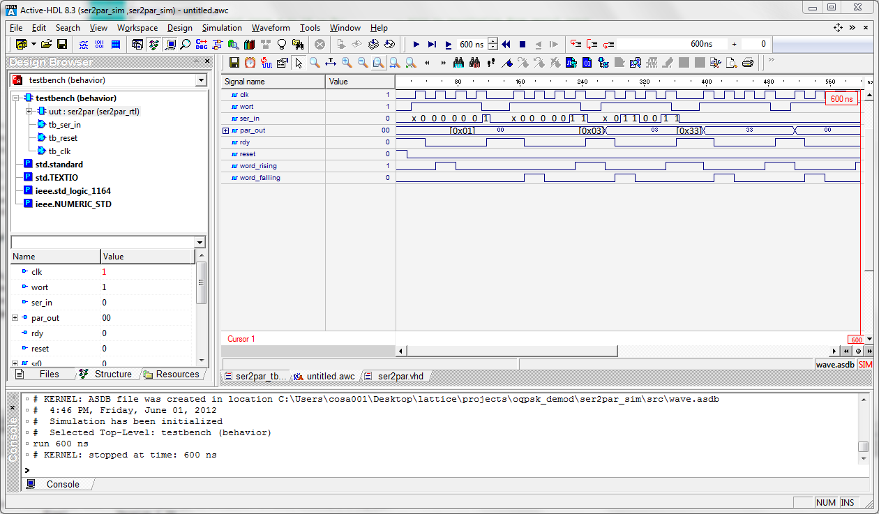

Im Anhang mein VHDL-Code mit einfacher Testbench, Skop-Bild (zeigt
Ausgangssignale vom ADC), RTL-Simulationsergebnis und
Gate-Level-Simmulationsergebnis.
Das bringt evtl. Licht ins Dunkel:
'U' heißt "uninitialized", nicht "unknown"...
Wie schon gesagt:
    if reset='1' then -- asynchronous reset
    elsif falling_edge(clk) then  -- clock uneven bits into shift register
    elsif rising_edge(clk) then   -- clock even bits into shift register
    end if;
Bist du sicher, dass der Synthesizer deine Beschreibung korrekt in
DDR-IO-Zellen packt?
> Die Synthese funktioniert einwandfrei, ohne Fehler.
Hmmmm...

Also bei Diamond kann ich im Simulator als Process Stage einmal RTL und
einmal Post-Map Gate-Level auswählen, letzteres nur nachdem das Design
gemapped wurde und ein VHDL Simulation File erstellt wurde. Aber du hast
wohl recht, das ist wohl eine Verhaltenssimulation, da lediglich die
VHDL-Quelle samt Testbench-VHDL vorhanden sein müssen.
> Welcher Gate-Level? Warum machst du das überhaupt?
Siehe oben. Ich mach das, um zu sehen, ob meine VHDL-Datei vernünftig
synthetisiert ist. Von Constraints habe ich leider noch gar keine
Ahnung, bis auf Zuordnung der Pins (und der Taktfrequenz). Mehr wurde im
Rahmen meiner Vorlesung nicht behandelt.
Achso. Laut meinem Skript war U "unknown" und X "Treiberkonflikt". Aber
das Skript ist erst in der Vorbereitung, daher sind dort Fehler nicht
auszuschließen. Ist aber notiert.
Der Hinweis hat mich dazu gebracht, mich weiter in Diamond umzusehen,
insbesondere mir HDL Analyst in Synplify näher anzuschauen. Heute morgen
hab ich mir das Erzeugnis mal näher angesehen, und es wird nichts
wegoptimiert. Der Clock wird invertiert, und mit der invertierten
Version werden meine Anweisungen der fallenden Flanke durchgeführt. Ich
habe anschließend nochmal die Simulation gestartet....und was soll ich
sagen. Es scheint nun zu funktionieren, und zwar ohne jedwede Änderung
(?!). Ich hatte ein ähnliches Erlebnis bereits zuvor mit Diamond,
entweder liegt es an mir oder da ist was verbugged. Eben hab ich das
Design auf den FPGA geschrieben. Der Praxistest ist insofern
zufriedenstellend, als das mein rdy-Pin mit 8 MHz "blinkt" wie erwartet.
Ob nun die Daten auch an den 7 Ausgangspins anliegen, soll ein Test an
einem Logic Analyzer zeigen...

Oversamplen wollte ich vermeiden, da ich dann auf jeden Fall einen
weiteren (externen) Takt verwenden müsste (oder den on Chip-Takt). Wie
im Skop.png ersichtlich, gibt es tatsächlich Pausen zwischen den Bits,
daher die Diskrepanz. Die tatsächliche Frequenz ist übrigens 37,5 MHz.
