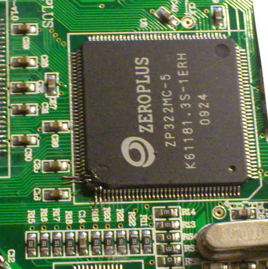

ABER: Zumindest in der Vergangenheit war es so das die HARDWARE aller
drei Modelle absolut identisch war, incl. Firmware, Prozessor und 4Mbit
Speichermodul. Die "Beschränkung" ist lediglich durch die Produktkennung
mit der sich das Gerät am PC anmeldet auf Softwarebasis realisiert
worden. Diese steht in einem kleinen I2C EEPROM.
Wenn man den Inhalt des EEPROMS ändert, so wurde aus dem 16032 sofort
ein 16128. as kann man entweder von HAnd machen, oder mit einem Kleinen
Programm, wobei es in den weiten des Netzes verschiedene gibt, u.a.
eines was wohl von einem Forenmitglied hier geschrieben wurde (gibt zu
der ganzen sache auch einen Thread)
VERMUTLICH ist es immer noch so, aber wirklich sicher kann ich das nicht
sagen. Somit würde es sich natürlich anbieten den 16032 zu holen um den
als 16128 zu nutzen ;-)
Falls es aber NICHT mehr geht würde ich sagen das man mit den 32kBit
Speicher zwar für das allermeiste hinkommt, aber manchmal doch etwas
notwendig ist, da ist ein wenig MEHR doch notwendig. Aber die 128kBit
reichen wohl für so gut wie alles...

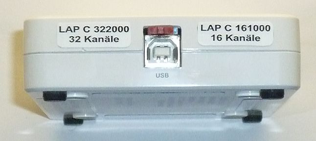

(Eg gab früher sogar die Möglichkeit den LA durch nachbestückung von ein
paar Bustreibern von 16032 zu einem 32128 zu machen, also 32Kanäle
freizuschalten!!! Aber das GEHT NICHT MEHR, da dies durch eine neue
CPU-Variante verhindert wird. Es gab sogar die Möglichkeit aus einem
Gerät mit bis zu 128kBit speicher ein Gerät mit 2MBit Speicher PRO KANAL
zu machen, dazu muss aber der Speicherbaustein getauscht werden (ca.
100Euro teurer Baustein! und zwei am CPU abgekniffene Pins müssen
vorsichtig kontaktiert werden...)
Wenn man heute so 32 Kanäle haben möchte bleibt nur de rKauf eines 32K
Gerätes oder falls der HAck noch geht der Kauf von ZWEI 16032, deren
Kennung auf 162000 erweitern und dann die beiden GEräte
zusammenschalten, das geht dann von der Bedienung wie ein 32K Gerät.
Allerdings darf man ohne Austausch des SpeicherIC in der Sofware
natürlich nicht mehr als 128kBit Auszeichnungslänge einstellen da sonst
der Inhalt immer überschrieben wird.

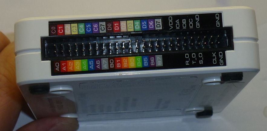

von Carsten S. (dg3ycs)
Michael G. schrieb:
> Ich hab mir den Logian von Meilhaus geholt, is nen cooles Teil und hat
> mir jetzt schon einmal den Kragen gerettet. Alle Protokolle sind
> allerdings je nach Ausstattungsvariante nicht dabei, die grundlegenden
> aber schon.
Hast du mal eine Innenansicht von dem Gerät.
Die Schnittstelle entspricht 100% von der Belegung, von der Schrift UND
dem Druckbild den Zeroplus LAPC geräten.
Auch sind die vorhanden LED Funktionen identisch und die Aktion mir dem
Angebotenen Protokollen entspricht 100% der ZEroplus Aktion!
IRgendwie beschleicht mich da gerade das Gefühl das dies einfach
Zeroplus LAP-C in einem anderen Gehäuse sein könnten... Nur zum 2 1/2
fachen PReis!
Carsten

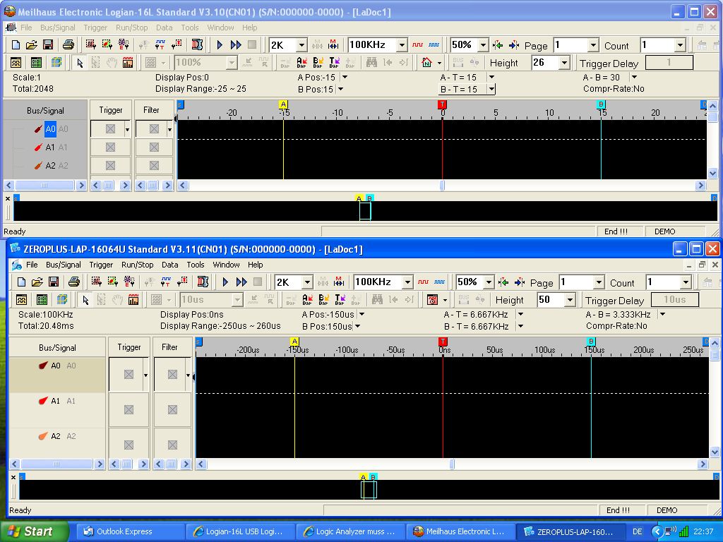

NACHTRAG:
Die Meilhaus LOGIAN SIND wohl definitiv GEBRANDETE Zeroplus LAP-C!!!
ICh habe gerade mal das Meilhaus Programm im DEMO Modus angesehen und
das ist EXAKT das ZEroplus Programm, nur das wie nach einer
automatischen TExtersetzung immer ZEROPLUS durch MEILHAUS ersetzt ist.
(Ich habe meinen LA leider gerade verliehen, kann also nicht testen ob
der erkannt wird oder ob die da eine eigene PID habe.)
Ansonsten ist aber alles gleich, selbst Gerichstsstand u.ä. ist
weiterhin in TAIWAN ;-)
Habe mal beide Programme geöffnet und ein Screenshot gemacht!
Wenn man auf die Registrierungsseite für die Protokolle geht kommt man
auf eine Unterseite von Zeroplus die bis auf die Fehlenden Texthinweise
1-1 der Registrierungsseite für Zeropluskunden entspricht.
Das Einloggen mit meiner Zeroplus-Nutzerkennung funktionierte aber dort
Carsten

Es gibt eine (bzw. mehrere) Softwarevarianten die ein ändern des
EEpromInhalts ohne Eingriff in den LA erlauben. (Dazu muss zumindest bei
mir mehrmals der Treinbr geändert werden usw...)
ALTERNATIV kann man auch einfach den EEprom mit einem Programmiergerät
ändern.
Für jemanden der eh viel mit SMD löten zu tun hat ist es manchmal
einfach schneller die vier Schrauben zu lösen und den SOIC 8Pinner mit
der Heißluft zu entlöten und die PIDs mit dem HEX-Editor zu ändenr als
mehrmals hin und her die Geräte im Systemmanager zu installieren.
(Vermutlich ist ein Entlöten nicht mal nötig, aber das ist natürlich die
sicherste Lösung um den ASIC nicht zu gefährden...)
Auch wenn man die SW nicht mehr findet ist es natürlich immer noch eine
Alternative... Einen Prog-Adapter für Serielle EEPROM kann man, wenn man
nicht eh schon einen hat, zur Not auch schnell selbst bauen. In dem
Gerät ist entweder ein 24c (i2c) oder ein 93C (Microwire) verbaut, das
weiß ich nicht mehr
Die nötigen PID findet man überall im Netz oder sogar in den zum Treiber
gehörenden Definitionsfiles.
(Ich weiß nicht ob die MOD SW bei den verlinkten Projekten incl. ist
oder diese nur eine reine GUI zum Betrieb sind...)
Mit dieser Methode kann man dann die 16032, 16064 und 16128 beliebig
ineinander umwandeln...
(16128 ist ein 16Kanal Gerät, DA 16128 bedeutet
16(Kanäle)128(kBit/Kanal))
Der Hack auf 32128 ist aber NICHT MEHR MÖGLICH.
Das geht nach aktuellem Sachstand NUR NOCH bei ALTGERÄTEN die vor
(irgendwann in) 2010 gebaut. Als Sicheres Indiz gilt da wenn die
Seriennummer mit 905 oder niedriger anfängt, alles darüber hat wohl den
"neuen" Asic wo im IC ein Kurzschluss der oberen 16 Kanalä realisiert
wurde... Für diesen Hack mussten neben der Softwareänderung noch die
Eingangsstufen nachbestückt werden...
Carsten
NAchtag zum 32CH Mod...
Mir ist gerade mal eine Idee gekommen wie man mit ein Wenig Basten und
ein wenig Glück doch zu 32Kanälen kommen könnte. Wobei - SOfern das
Möglich ist- es zwei kleine Nachteile mit sich bringt UND definitiv nur
was für SMD erfahrene Löter mit Selbstvertrauen sein wird.
Der LA funktioniert ja im "normalbetrieb" so das die Daten welche aus
der Eingangsstufe kommen bit für Bit direkt in den Speicher mit einer
Busbreite von 32Bit geschoben werden. Pro Kanal also eine Busleitung.
Der ASIC (oder bisher noch nicht identifizierter CPLD/FPGA) macht da
nichts anderers als auf das Triggersignal zu warten und dann die Daten
umzuleiten und den Adresszähler erhöhen...
Nach Abschluss der SamplingTime werden die daten dann wesentlich
langsamer Zurückgelesen und über USB zum PC übertragen. Die
Eingangsseitigen IO zum Frontend sind jetzt bei den neuen ASIC leider
zur Verhinderung des Hacks hart auf Masse gelegt so das nur noch "Null"
gesampelt werden würde.
Die IDEE:
Vorrausgesetzt die änderung bezieht sich NUR auf den Eingangsport (z.B.
um Entwicklungs- und Testaufwand zu sparen) sollte es doch möglich die
Eingangsstufe wieder zu bestücken und die DATEN der oberen 16Kanäle an
dem ASIC VORBEI in den Speicher zu schieben. Wenn dann das Rücklesen
"normal" belassen wurde würde der dann die Daten normal wieder auslesen
und zum PC Übermitteln und man hätte die zur Verfügung.
Dazu braucht man natürlich einen Umschalter der die 16 Leitungen die
zwischen ASIC und RAM dafür unterbrochen werden müssen dann Wahlweise
auf die Eingangsstufe (beim Schreiben) oder zum ASIC beim Zurücklesen
legt.
Beispielsweise ein durch ide RW Leitung gesteuertes CPLD...
Was natürlich weiterhin nich tfunktionieren würde das ist das TRIGGERN
auf einem der oberen 16Kanäle, da der ASIC die beim Lesen ja gar nicht
"sieht" und auch das komprimierte Sampeln funktioniert natürlich NICHT
für die oberen Kanäle...
Aber das ist bis jetzt nur ein Gedankenspiel von dem ich noch nicht mal
weiß ob da umsetzbar ist - und selbst wenn es umsetzbar sein sollte ist
es immer noch SEHR AUFWENDIG, kein vergleich zum früher möglichen Mod...
Carsten

Ich habe nun auch hier einen C16032 liegen. Es ergeben sich da noch 2
Fragen:
- bei mir ist der Texas mit Beschriftung "16A4DFK(G4) / LVT16245B"
verbaut. Ist vielleicht bei den schnelleren Geräten auch ein
'schnelleres' IC verbaut? Also im Sinne der Bandbreite. Ich kenne die
Originalbestückung der großen C32128 (Foto?) leider nicht.
- beim ASIC sind 4 Leitungen abgeschnitten worden. Wofür waren die?
von Klaus D. (kdre)
Man möge mich korrigieren, aber ich glaube, um 4 MB adressieren zu
können.
> Fragen:
NEIN, Es ist wohl immer der selbe. Bei den 16 Kanalgeräten sind es halt
2 davon und bei den 32Kanlgeräten vier. Der 74LVT16245B (das ist ja der
genaue Name, hat nur nicht aufs Gehäuse gepasst) ist hinsichtlich der
SChaltzeiten für 200Mhz schon etwas grenzwertig, vor allem wenn ja nicht
sicher gestellt ist das immer genau die Mitte des Pulse getroffen wird,
aber Grundsätzlich geht es, zumal die Zielgruppe dieser Geräte eher
deutlich geringere Sampleraten verwendet. Über 100Mhz ist bei mir schon
die absolute Ausnahme.
Man darf ja nicht vergessen das es bei Frequenzen über 100Mhz schon
lange nicht mehr um Schaltzeiten geht sondern auch die ganze
Eingangsstufe eine Rolle Spielt und einfache Eingangsstufen da schon
mächtig das Signal verfälschen können. Man vergleiche mal den Aufwand
bei den Eingangstufen  eines professionellen (großen) LA der bis zu
mehreren 100Mhz ausgelegt ist mit der bei den ganzen billig LA
(Demzufolge finde ich es relativ egal ob einer dieser einfachst LA nun
150, 200Mhz oder 350Mhz Maximalrate hat...)
Nur kosten die Geräte die dann auch von der ganzen Eingangsstufe
entsprechend ausgelegt sind mal locker 10-100 mal mehr als die einfachen
USB Kisten... (Wobei ich hier AUSDRÜCKLICH "einfach" geschrieben haben,
es gibt mittlerweile auch hochqualitative "Profigeräte" als USB Zusatz,
nur liegen die Preislich ähnlich wie die Desktopgeräte)
> können.
ICh würde eher sagen um die 72MB SPeicher der großen Geräte (162000 &
322000) adressieren zu können. Um den verbauten Speicher voll
auszunutzen muss nichts geändert werden - Wird vernutlich schon bei der
Bestückung gemacht, wo ja direkt ein Unterschied zwischen xx2000 und
allen anderen gemacht wird. Die Geräte xx128 und alle kleineren sind
aber bis auf die Kanalzahl wohl bis zuletzt Identisch und können
Theoretisch je nach Bestelllage bis zum Verpacken noch der Auftragslage
angepasst werden.
So fertigt man Physikalisch nur vier verschiedene Produkte (16128,
32128, 162000, 322000) anstelle weit über 10, das spart Logistik,
Lageraufwand, steigert die Flexibilität und noch viel mehr.
Der Rest ist Software, wobei man das mit einer guten Software auch noch
so hinbiegen kann das die endgültige Parametrierung auf das Modell inc.
das Drucken der beiden Aufkleber für Karton und Gerät nur ein Schritt
ist.

ICh habe jetzt auch mal zwei Bilder angehangen, ausserdem für diejenigen
die den 32CH Umbau machen wollen auch mal eine mir vorliegende Datei mit
den Farbbalken zum Aufkleben damit man sich das Selbstbasteln sparen
kann.
(Es sind soviele Balken auf dem Ausdruck damit man genug verschnitt
hat.)
Wenn der Ausdruck auf diese Wasserfesten Ettiken aus Plastik geschieht
und das nachher noch mit einem klaren Tesafilmstreifen überklebt wird

Ausserdem habe ich mal ein Bild von dem weiter oben schon erwähnten
"Hybridgerät" machen können und das angehangen.

Hallo Carsten,
welche vier Beinchen sollen das sein? Gibt es davon ein paar Bilder?
Gruss Alois
von Alois N. (alois)
Welcher Speicherbaustein steckt in den Modellen 162000 oder 322000 den
tatsächlich?
Wie ich herausgefunden habe gibt es das "72-Mbit (2M x 36/4M x 18/1M x
72) Pipelined Sync SRAM" nur als CY7C1480V33-200AXC. Ein Typ:
CY7C1480V33-250AXC scheint es nicht zu geben. In den kleinern Modellen
16128 oder 32128 ist ja ein CY7C1347G-250AXC eingebaut.
Wie passen dann die Angaben zu einer Samplingrate bis 200MHz bei den
grossen Geräten?
Gruss Alois
von lux (Gast)
Hallo Alois,
habe den Umbau vor ein paar Monaten selbst gemacht (16032->322000). Als
Speicher habe ich den Baustein CY7C1480V33-200AXC benutzt. Läuft bis
jetzt auch ohne Probleme. Im Bild siehst du die wieder angelöteten 4
Pins des ASICs. Musste ein Stück des ASIC-Packages
abschmirgeln/abschleifen um die Pins wieder anzulöten.
