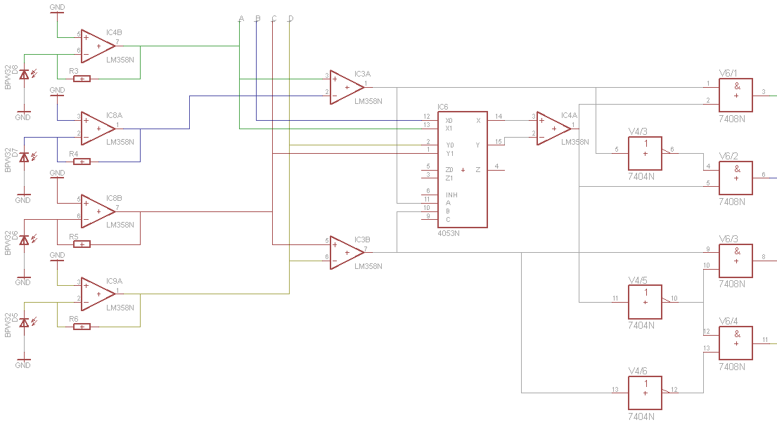

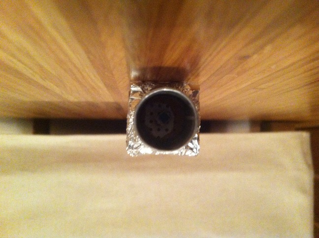

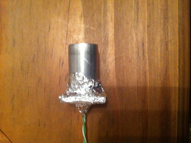

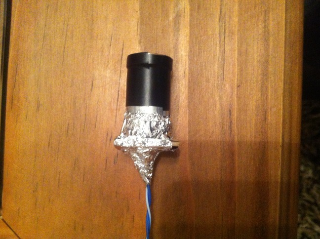

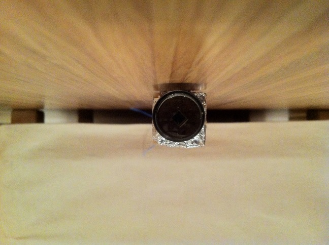

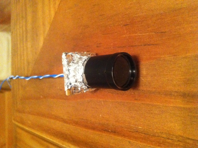

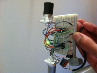

Hallo Zusammen Hier habe ich mal ein paar Bilder der Sensoren die ich konstruiert habe und dazu den Schaltplan der aufgebauter Schaltung. Hoffe das bringt was. ^^ MfG Exeo

Mit einem Speicherbedarf von zusammen 50KB hätte man den absolut gleichen Informationsgehalt erzielen können, wie mit den vorliegenden 12MB. Das ausgerechnet jemand, der offenbar überhaupt nicht die geringste Ahnung von Bildern und Bildbearbeitung hat, eine Bildanalyse bauen will ist schon irgendwie sehr lustig...
Exeo schrieb: > Hallo Zusammen > > Hier habe ich mal ein paar Bilder der Sensoren die ich konstruiert habe > und dazu den Schaltplan der aufgebauter Schaltung. > > Hoffe das bringt was. ^^ > > MfG > > Exeo Wie ist den dein LM358 versorgt? Ich hoffe doch mit + und - Versorgung. Ansonsten wundert es mich nicht das die nicht funktioniert.
Helmut Lenzen schrieb > Wie ist den dein LM358 versorgt? Ich hoffe doch mit + und - Versorgung. > Ansonsten wundert es mich nicht das die nicht funktioniert. Als Ich es Aufgebaut und Augetestet habe Betrieb ich den LM358 mit VCC +5V und GND Ist das falsch so?? MfG Exeo
Exeo schrieb: > Ist das falsch so?? > > MfG > > Exeo Wie will der LM358 denn so richtig arbeiten. Du legst den + Eingang an GND dann müste ja der - Eingang unter die Versorgung (GND) arbeiten um den Ausgang positiv zu machen. Das mag das IC aber nicht das einer seiner Eingänge unter die Versorgung kommt. Auch der Rest deiner Schaltung sieht sehr abenteuerlich aus. Am besten du beschaffst dir mal ein Buch über Analogelektronik und ziehst dir mal die Grundlagen rein sonst wird das nix.

Helmut Lenzen schrieb > Wie will der LM358 denn so richtig arbeiten. Du legst den + Eingang an > GND dann müste ja der - Eingang unter die Versorgung (GND) arbeiten um > den Ausgang positiv zu machen. Das mag das IC aber nicht das einer > seiner Eingänge unter die Versorgung kommt. Ja genau sowas hab Ich mal gelesen so wie Ich das habe muss der Ausgang des OpAmp kurz eine negative Spannung anliegen damit er richtig arbeitet. Oder? So wie es Du beschrieben hast kling logisch denn die Fotodiode ist im Kurzschlussbetrieb daher sieht der OpAmp am - Eingang auch eine negative Spannung. Daher geht das nicht mit VCC/GND. Oder Irre Ich mich da? Danke vielmal, werde es erst morgen austesten können.. ^^ Gähn > Auch der Rest deiner Schaltung sieht sehr abenteuerlich aus. Ich hab es mal aufgebaut und es hat zumindest getan nur noch nicht richtig. Wie würdest du den das machen?? > Am besten du beschaffst dir mal ein Buch über Analogelektronik und > ziehst dir mal die Grundlagen rein sonst wird das nix. Ja das wäre gut, habe auch vor kurzem nach einem gesucht nur weis isch nicht welchen Ich für den blutiger Anfang nehmen soll..^^ Kannst zufällig ein gutes empfehlen?? MfG Exeo

Helmut Lenzen schrieb >> Wie ist den dein LM358 versorgt? Ich hoffe doch mit + und - Versorgung. >> Ansonsten wundert es mich nicht das die nicht funktioniert. >> Exeo schrieb: > Ich werde jetzt mal den OpAmp der als TIA beschalten ist mit +/-5V VCC > betreiben. > Bin gespannt auf das Resultat. Hoffe das Ich den LM358 nicht gleich > verbraten.. ^^ Nach dem erstem versuch und wie erwarten habe ich den Spannungsregler verbraten dank eines Denkfehlers.. ^^ positive Spannung an LM7905.. Nach heutigem Schaltungsaufbau und Test ohne Fehler habe ich durchaus gute Ergebnisse erzielen können.. Habe auch den Tipp von Clemens M. @(panko) befolgt und die Schaltung erstmal mit 2 Fotodioden aufgebaut.. Dazu habe ich zwei Bilder gemacht die die Schaltungsaufbau zeigen das einte ("normal") das andere (180° gedreht). Anzeige des helleren Sensors mittels LED.. Ich kann jetzt auf einer Entfernung von ca. 2m den Sensor anleuchten und die Schaltung erkennt das.. Im vergleich zu vorher erkannte die Schaltung eine Lichtquelle nur in ca. 15cm Entfernung.. Der jeweilige Sensor mit der Linse kommt sogar auf eine grössere entfernung als derjenige ohne.. Wie könnte man da noch eine grössere Entfernung erreichen?? Ich denke durch vestellen der Impedanz des TIA würde sich dann noch grössere Distanzen erreichen lassen..? Was meint Ihr?? Ich danke dir vielmal Helmut Lenzen du hat mir ein richtig guter tipp gegeben. Jetzt hab ich trotzdem noch eine frage. Da ja der LM358 jetzt mit einer symmetrischen Spannung versorgt wird habe ich festgestellt das der TIA Ausgang auch mal ins negative geht. Zu meiner frage muss der nachkommende OpAmp ((Komparator)vgl. obige Schaltung) nun auch mit einer symmetrischen Spannung versorgen? Sonst kann ja der der OpAmp (Komparator) keine negative Spannung messen. Stimmt das soweit?? MfG Exeo
Exeo schrieb: > Ich danke dir vielmal Helmut Lenzen du hat mir ein richtig guter tipp > gegeben. > Bitte. > Jetzt hab ich trotzdem noch eine frage. Da ja der LM358 jetzt mit einer > symmetrischen Spannung versorgt wird habe ich festgestellt das der TIA > Ausgang auch mal ins negative geht. Das ist richtig. > Zu meiner frage muss der nachkommende OpAmp ((Komparator)vgl. obige > Schaltung) nun auch mit einer symmetrischen Spannung versorgen? > Sonst kann ja der der OpAmp (Komparator) keine negative Spannung messen. Ist die Frage ob du negative Spannungen brauchst als Messsignal. An fuer sich ist dein Signal ja durch positive Spannungen definiert. Du kann die negative Spannung mit einer Kappdiode vom Komparator fernhalten. ----R----+----Komparator | K A | GND
