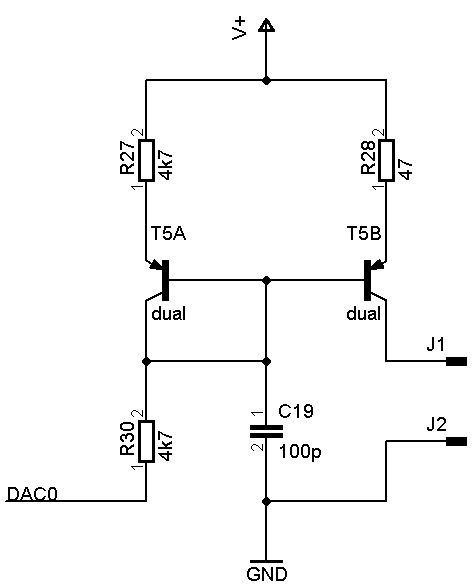

Laserbelichter schrieb: > Ich setze das stufenlos in Klammern, weil ich eigentlich keine feinere > Auflösung als sagen wir 4 Bit benötige, also 16 Stufen ist auch in > Ordnung. Siehe Anhang - klassischer Stromspiegel. Für das DAC0-Signal kannst du einfach 4 Widerstände an einen Port deines AVR hängen, oder halt einen richtigen DAC nehmen. Siehe auch: Konstantstromquelle: Stromspiegel als Konstantstromquelle

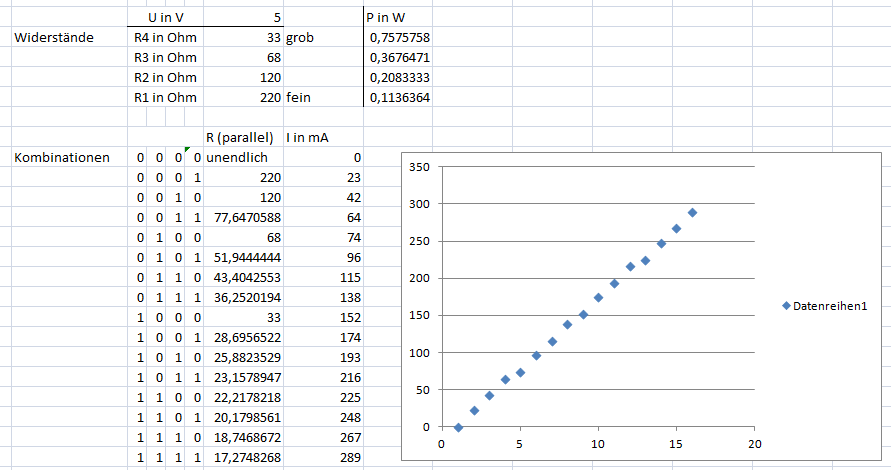

Danke für die vielen Vorschläge! Fertige ICs, wie die von IC Haus, würde ich ungern nehmen, das übersteigt einfach meine Ansprüche. Außerdem ist hier das Basteln wieder komplizierter, da ich selber gerade "nur" die Tonertransfermethode habe. Das wird aber nicht fein genug für solche Packages. Das Lasern ist noch nicht ausgereift. Zur Frage, wie gut das wird: Bei mir steckt das noch in den Kinderschuhen. Ein bisschen Schutzfolie brutzeln klappt, aber der Plotter funktioniert noch nicht richtig. Mal zu schnell, mal zu langsam, je nach Fahrtrichtung. Da ist noch viel Bastelarbeit angesagt. Auch am Treiber. Zum probieren habe ich derzeit einen 0.1mW Laserpointer 650nm. Nur zum "gucken" eben. Mir ist noch eine Idee gekommen. Siehe Anhang: Ein 7805 (oder 09, etc.) als Konstantspannungsquelle. Statt der Optokoppler würden eigentlich auch Mosfets gehen (die hier gewählten Optis sind eh zu schwach). Nur vom Prinzip her. Die Widerstände werden so gewählt, dass durch Kombination passende Werte herauskommen. Schwinger würde ich hier mit den Cs ausgleichen.

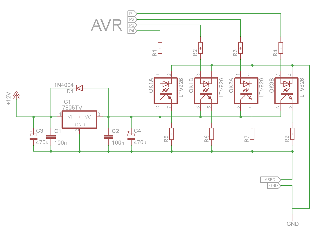

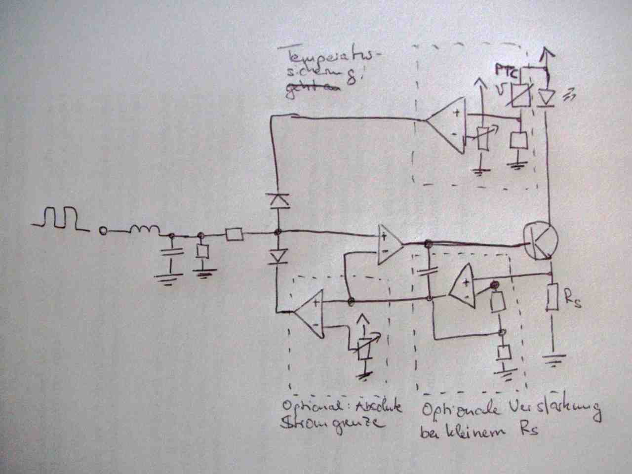

Naja, soviel konkrete Vorschläge habe ich nicht gemacht und das möchte ich hiermit beheben. Das soll nur ein Schaltungsvorschlag sein - ich habe keine Bauteile herausgesucht oder Bauteilwerte berechnet. Als Basis dient eine Konstantstromquelle mit Operationsverstärker, die einen Bipolartransistor ansteuert; ein FET geht natürlich auch. Falls Rs klein gewählt wird, dient ein zweiter OPV zur Verstärkung des Stromsignals, damit man bei der PWM weiter bei VCC (5V, 3.3V?) bleiben kann. Alternativ könnte man natürlich auch die PWM mit einem Spannungsteiler herunterskalieren, aber ich denke die kleinen Spannungen könnten störanfälliger sein. Ausserdem bekommen dann die Offsetspannungen beim Regel-OPV einen größeren Einfluss. Problematisch ist natürlich die Stabilität des Regelkreises durch den zusätzlichen OPV; das sollte man genauer Untersuchen. Optional habe ich eine absolute Strombegrenzung eingebaut. Wenn Rs groß gewählt wird, kann dieser Teil entfallen, wenn Rs den Strom auf den für die Laserdiode maximal zulässigen Strom begrenzt. Wird Rs klein gewählt, sorgt dieser Teil dafür, dass bei "Fehlansteuerung" (Programmierfehler?), also ein zu großer PWM Duty-Cycle, zur Zerstörung der Diode führt. Ich habe zusätzlich noch einen Übertemperaturschutz eingebaut. Das ist hier als Komparator gedacht, genau wie die Überstromsicherung. Im Gegensatz zur Überstromsicherung kann die Temperatursicherung auch linear, also als OPV aufgebaut werden, damit bei steigender Temperatur weniger Strom fließt. Alternativ kann man die Temperatursicherung natürlich auch digital realisieren. Da du sowieso einen Controller hast, kann der die Temperatur auslesen und den PWM Duty-Cycle entsprechend anpassen. Viele Grüße

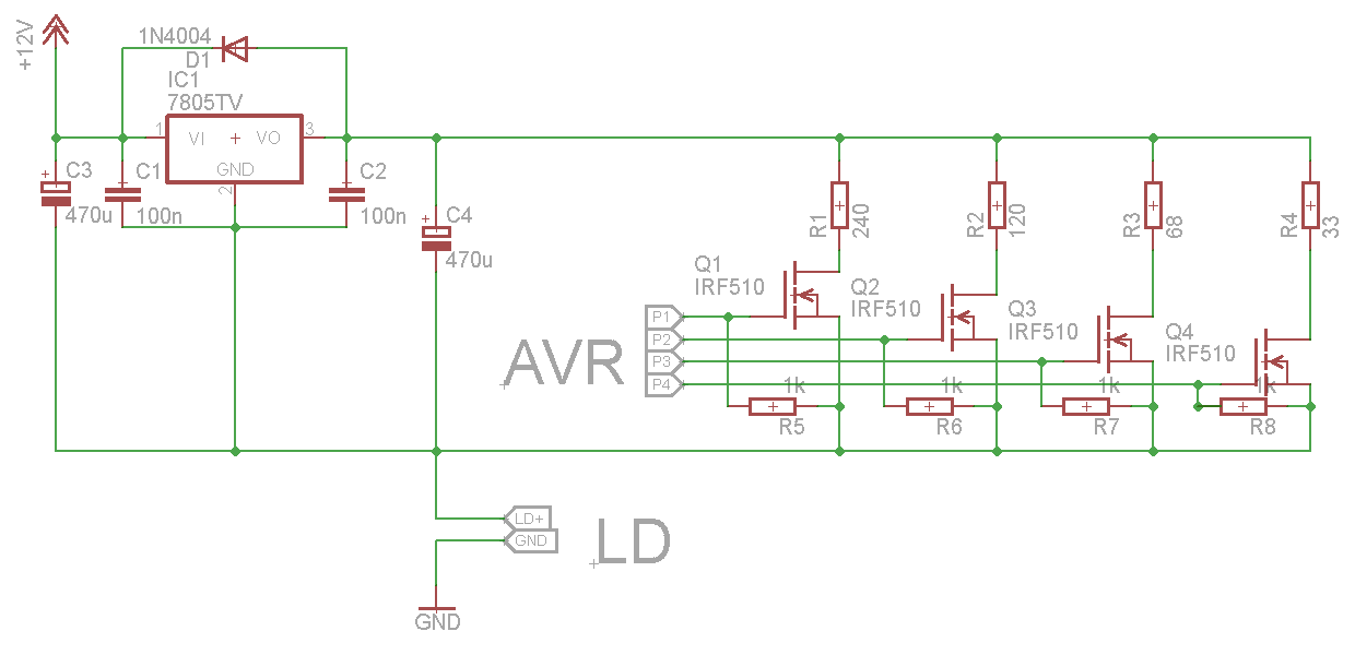

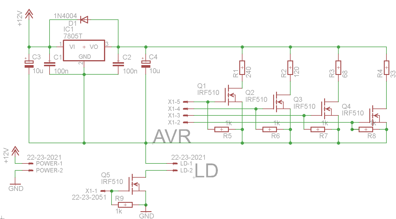

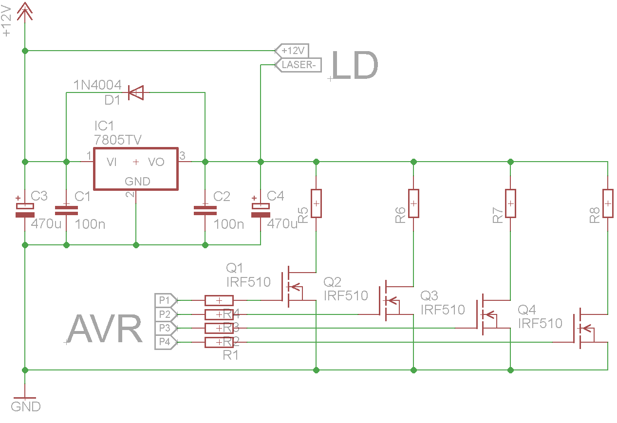

Hallo Laserbelichter, deine Version funktioniert natürlich auch. Ich würde aber wirklich MOSFETs oder Bipolartransistoren benutzen; keine Optokoppler. Die Transistoren würden dann auf der Lowside der LD sitzen. Die R's würde ich mit 60 Ohm bemessen. Dann hast du für jede Schaltstufe ca. 50 mA. Das sind dann halt 150mW pro Widerstand. Alternativ könnte man die Widerstände nicht-linear verteilen. Wo sollen Schwinger herkommen? Der 7805 hat doch schon C's. Für meinen Geschmack sind die sogar zu groß. Da muss ich aber noch einmal das Datenblatt konsultieren. Viele Grüße

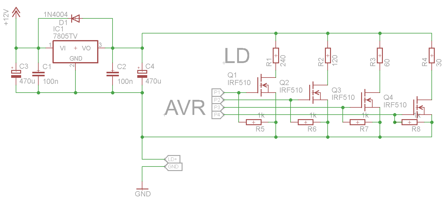

Meinst du, diese Schaltung funktioniert? Die Widerstände rechne ich noch aus.
Nein. Laserdiode, D1 und 7805 werden in Sekundenbruchteilen zerstört. Du musst die Diode an den Ausgang des 7805 anschließen und von da aus über die Widerstände/MOSFETs auf GND gehen.
So funktioniert es. Keine deiner gezeigten Schaltungen zeigt eine KSQ. Deine Widerstände halten den Strom relativ konstant über den kleinen Bereich, über den das Vf der Laserdiode variiert. Eine echte KSQ kann man aus einem 7805 nicht bauen (zumindest nicht ohne Weiteres) - und ich weiß nicht wie. Meinen Vorschlag habe ich ja schon abgegeben.

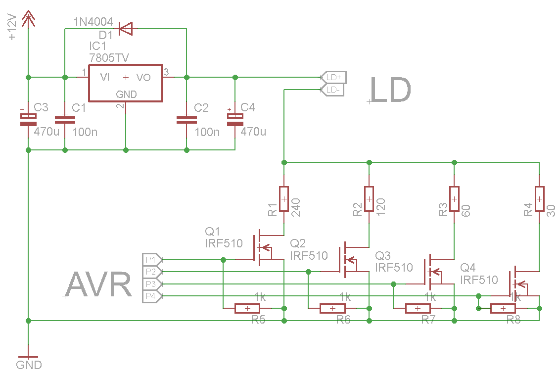

OK, ja stimmt, eine richtige KSQ ist es tatsächlich nicht. Ist ja variabel. Im Anhang nochmal der Schaltplan mit verfügbaren Widerständen. Sollten so 1W abkönnen. Die Temperatur werde ich nicht direkt mit steuern, da kommt dann ein NTC mit an den Kühlkörper, der dann extra ausgelesen wird und eventuell Alarm gibt, wenn es zu heiß wird. Sollte noch ein Kerko parallel zur LD, wegen möglichst glatter Spannung? Vor allem bein Ein-und Ausschalten mach ich mir Sorgen. Ansonsten mach ich mich in den nächsten Wochen mal über die praktische Umsetzung. Erstmal ist die Afu Prüfung Klasse A wichtiger.

Laserbelichter schrieb: > Im Anhang nochmal der Schaltplan mit verfügbaren Widerständen. Sollten > so 1W abkönnen. Das wäre mir persönlich zuviel. Im Durchschnitt ein Watt oder mehr für das bisschen 100mW Laser. Laserbelichter schrieb: > Die Temperatur werde ich nicht direkt mit steuern, da kommt dann ein NTC > mit an den Kühlkörper, der dann extra ausgelesen wird und eventuell > Alarm gibt, wenn es zu heiß wird. Bevor du auf deinen Alarm reagiert hast ist es zu spät. Musst du aber selbst wissen. Laserbelichter schrieb: > Sollte noch ein Kerko parallel zur LD, wegen möglichst glatter Spannung? > Vor allem bein Ein-und Ausschalten mach ich mir Sorgen. Woher deine Obsession mit Kondensatoren? Die 470u sind mE schon zu viel - 10u reichen. Alles andere regelt der 7805 aus. Falls du dir nicht sicher bist, muss du halt nachmessen. Ich habe gerade deine Schaltung noch einmal genau angesehen und rudere von meiner vorherigen Aussage zurück. Du hast natürlich eine KSQ gebaut - elegant finde ich es aber nicht (was nichts heißen muss). Viel Erfolg für die Prüfung!
M. E. schrieb: > schau dir mal Seite 65 der AN an: > > http://cds.linear.com/docs/Application%20Note/an47fa.pdf Und wo ist jetzt der Unterschied zu meiner Schaltung, abgesehen davon dass die Load auf der Lowside ist (was der TE nicht benötigt), nicht mehr verfügbare Bauteile benutzt werden und die Stromquelle sinken und sourcen kann (was der TE nicht benötigt)?
@ Laserbelichter: Ich war vorher etwas lapidar und möchte das korrigieren: Ganz konkret stört mich an deiner Schaltung, dass der Ruhestrom, der durch den Regler fließt, auch über deine Last, also die LD fließt. Das sollten so 5mA sein. Kommt jetzt drauf an, ob dich das stört, dass selbst wenn alle MOSFETs offen sind, 5mA durch die LD fließen.
Gut, dann kleine Elkos und den ganzen Apparat per Mosfet abgeschaltet. Die Elkos habe ich nur so groß genommen, weil das 12V Netzteil davor nicht ganz rippelfrei ist. Kommt vieleicht noch eine Drossel rein.
Laserbelichter schrieb: > Danke für die vielen Vorschläge! > Fertige ICs, wie die von IC Haus, würde ich ungern nehmen, das > übersteigt einfach meine Ansprüche. Außerdem ist hier das Basteln wieder > komplizierter, da ich selber gerade "nur" die Tonertransfermethode habe. > Das wird aber nicht fein genug für solche Packages. Das Lasern ist noch > nicht ausgereift. > Verstehe ich nicht so ganz. Aber es ist deine Arbeitszeit. > Mir ist noch eine Idee gekommen. Siehe Anhang: Ein 7805 (oder 09, etc.) > als Konstantspannungsquelle. > Statt der Optokoppler würden eigentlich auch Mosfets gehen (die hier > gewählten Optis sind eh zu schwach). Nur vom Prinzip her. Die > Widerstände werden so gewählt, dass durch Kombination passende Werte > herauskommen. > Schwinger würde ich hier mit den Cs ausgleichen. Die Idee mit den Optokopplern und der Negativ-Falk haben mich da auch eine Idee gebracht: Du könntest einen Optokoppler per schneller PWM ansteuern. Der langsame LM317 würde dann daraus eine lineare Regelung machen. Ist rein eine Idee und nicht getestet. Wie gesagt, ich würde ein fertiges IC nehmen. Was die Überschwinger angeht: Kann nur entstehen, wenn da Induktivitäten vorhanden sind (z.B. Kabel) oder eine künstlich generiert wird, z.B. per verstärkendem OpAmp und Rückkopplung. Ein Kontrollsystem 1. Ordnung zeigt nie eine Überhöhung! z.B. ein RC-Tiefpaß. Deswegen baut man auch vereinzelt Filter höherer Ordnung aus mehreren RC-Tiefpässen in Reihe (Verhältnis jeweils 1:10).
raser schrieb: > @ Laserbelichter: > Ich war vorher etwas lapidar und möchte das korrigieren: Ganz konkret > stört mich an deiner Schaltung, dass der Ruhestrom, der durch den Regler > fließt, auch über deine Last, also die LD fließt. Das sollten so 5mA > sein. Kommt jetzt drauf an, ob dich das stört, dass selbst wenn alle > MOSFETs offen sind, 5mA durch die LD fließen. Die 5mA sind sicherlich unter der Laserschwelle und da sehe ich auch sicherheitstechnisch kein Problem.
Achso, welche Frequenz hat der Ripple? Bei 100Hz wird natürlich ein Großer Elko am Eingang helfen. Bei Ripple von Schaltnetzteilen hilft nur eine Serieninduktivität (Ferritperle) am Eingang (und ggf. auch am Ausgang). Dazu kann ich die AN101 [1] von LT empfehlen. Die 10u am Ausgang des 7805 sollten vielleicht eher vom Ausgang auf den GND gehen, sonst glättest du ja nur über deinen Widerständen. Es gibt aber noch einen Strompfad durch den Regler. Wozu ist Q5? Modulation der LD? Oder um die Diode komplett abzuschalten? [1] http://cds.linear.com/docs/Application%20Note/an101f.pdf
100Hz Restwelligkeit, genau. Q5 schaltet den Laser ganz ab. Gib dem Ruhestrom keine Chance. Sobald ich alle Teile habe, werde ich mal an die Umsetzung machen. Und wenn die ersten verwendungsfähigen Leiterplatten herauskommen, berichte ich. Bis dann!
