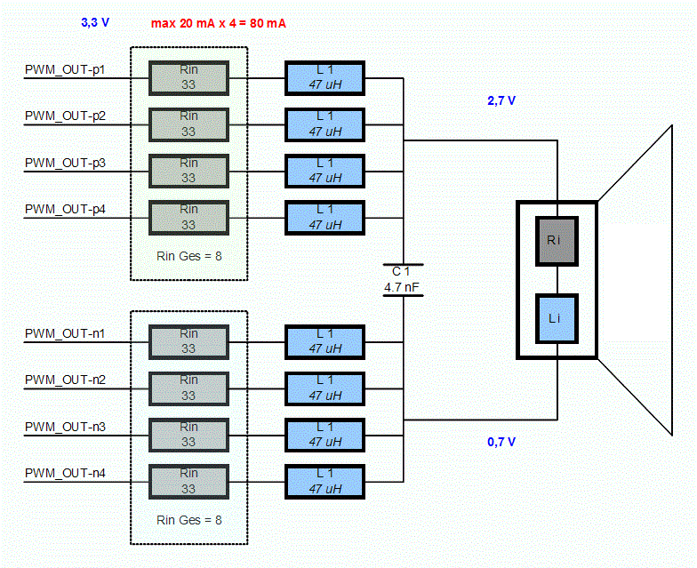

Kann man so einen kleinen €0,95 Lautsprecher mit 0,5W und 8Ohm an einem
FPGA direkt betreiben?  Die Lautsprecher haben doch einen Tiefpass,
müsstens also per PWM ansteuerbar sein.
PWM 50 MHz / 12 Bit = 12 bit @ 10kHz - sollte reichen
FPGA Ausgänge haben bis zu 25mA Strom. 3,3V mal 0,025 = 0,07 W.
Dann 8 Ausgänge parallel und man kann ihn treiben?
Jeder Ausgang der FPGAs hat maximal 60 Ohm, wenn er schaltet, macht als
Parallelschaltung 8 Ohm. Stimmt also anpassungsmässig ungefähr.
Oder sollte man besser jedem Ausgang noch einen kleinen R spendieren
wegen Kurzschluss?

Mag zwar sein, dass einzelne Pins am FPGA bis zu 25mA können, aber du
musst auch mal im Datenblatt nach dem maximalen Strom für den gesamten
FPGA schauen. Der hat auch eine Beschränkung wie viel alle Ports
gemeinsam maximal Treiben dürfen. Ich würde mal sagen da sind 250mA zu
viel...

Hallo Idee gehabt,
lass so Experimente lieber...
1) Das Parallelschalten von IOs im FPGA um die Treiberleistung zu
erhöhen: NOGO - Die ausgänge haben leicht unterschiedliche
Innenwiderstände und auch die Routingverzögerung ist leicht
unterschiedlich so dass Du zumindest kurzfristig die Ausgänge
überfährst. Wenn sie nicht schon kurzfristig sterben, so wird das
Bauteil auf jeden Fall deutlich schneller altern und irgendwann (evtl.
mit unerklärlichen fehlern) ausfallen.
2) Ein Lautsprecher ist kein ohmscher verbraucher. Seine Induktivität
wird Dir im Einschalt- und Ausschaltmoment ein vielfaches des
Nennstromes abfordern und Spannungsspitzen erzeugen welche deinen FPGA
ohne wirkungsvolle Schutzmassnahmen killen.
3) schau mal z.B. bei TI nach einem Class-D verstärker baustein. Dort
gibt es schnuckelige Verstärker für den Mobilmarkt welche teilweise
direkt einen I2S akzeptieren und dir via PWM den Lautsprecher ansteuern.
Die Teile sind recht preiswert. Ggfs gibt es sogar bezahlbare Evalboards
von TI.
Gruß Vanilla

Nein. Rechne mal die nötige Spannung und Strom aus, damit aus dem Ding
ANSATZWEISE was zu hören ist. Man kann bestenfalls hochohmige Kopfhörer
ansteuern, die gibt es in 32  Ohm und höher, 200 oder so wären OK.

Ja ja ja, das stimmt alles. ABER: Dein Lautsprecher ist kein Widerstand,
der bei 3V einfach 20 mA zieht oder so. Der Lautsprecher ist eine
Induktivität. Das kann z.B. dazu führen, dass sich die Spannung deutlich
überhöht - vgl. Spule, deren Strom plötzlich abgeschaltet wird. Das
mögen die filigranen FPGA-Ausgänge überhaupt nicht. Bei Gleichspannung
wiederum hast du praktisch einen Kurzschluss, der Strom wird also weit
über 20 mA sein.
Und was das Verbinden von Ausgängen angeht: Auf gar keinen Fall :-)

Ich würde sagen, dann sind die FPGA-Ausgänge so ziemlich erledigt. Das
halten die Clamp-Dioden nicht. Die vertragen es ja nicht mal, wenn man
sie blöde anfasst.
Ein Kopfhörer müsste gehen. Diese haben um die 30 ... 40 Ohm und könnten
direkt betrieben werden, wenn man Z-Dioden beischaltet.

Ein Lautsprecher ist in erster Linie schon ein Widerstand, der
zusätzlich auch noch eine Induktivität hat.
Theoretisch erhöht sich die Spannung, wenn man den Strom plötzlich
abschaltet, aber warum sollte man das tun.
Bei einem PWM-Signal wird man den Ausgang zwischen High- und Low-Pegel
hin und her schalten, da kann der Strom immer fließen und es gibt keine
Spannungsüberhöhung.
Es sollte aber auf jeden Fall ein Kondensator in Reihe geschaltet
werden, um DC-Spannung zu blocken.
Ich denke schon, dass das funktioniert wenn man es richtig macht. Ob es
sinnvoll ist, kann ich nicht beurteilen; da spielen viele Faktoren eine
Rolle.

Damit ein Ton rauskommt muss der Strom im Lautsprecher geändert werden.
Der Trick am Lautsprecher ist ja, dass er Stromänderungen in
Magnetfeldänderungen und dadurch in Bewegung umwandelt. Seine
Hauptaufgabe ist also nicht die Speicherung von Energie, sondern die
Abgabe. Schon aus diesem Grund wird an einen Lautsprecher keine
übermäßige Überspannung auftreten.
Nur eben manchmal in die falsche Richtung...
Nehmen wir mal diese Beschaltung:
Vcc
   ---o------------------.
      |      _____       =|-- Highside-Fet
      '-------|_|--->----o
                         =|-- Lowside-Fet
GND
Wenn dann der Strom (angeregt durch Einschalten des L-Fets) in
Pfeilrichtung fließt, dann wird er nach dem Abschalten des L-Fets
verkehrt herum durch den P-Fet fließen (wollen/müssen)...

von J. S. (engineer) Benutzerseite
Wie wäre es denn damit? Das reicht für einen kleinen Lautsprecher von
der 32 Ohm Sorte. Spitzenwert sind rund 20mA je FPGA-Ausgang. Bei Sinus
im Mittel keine 10mA. Spitzenleistung 150mW. Der Lautsprecher sollte
mindestens 0,5 W abkönnen. (Und die Ohren >100dB, weil's recht laut
wird).
Wem es zu gefährlich ist, kann an beiden Klemmem des Lausprechers noch 2
Z-Dioden gegen GND und VDD anbringen - gegen das Problem der
leerlaufenden Spulen und der Überspannung, wenn der LS kaputt geht.
Läubi .. schrieb:
> 7 I/O Pins spart.
Allerdings geht bei der Wegnahme der 7 Pins auch Auflösung verloren. Mit
4 (oder noch mehr) Pins lässt sich eine mehrstufige PWM aufbauen. Im
Gegentaktbetrieb sind es hier z.B. 30 Stufen statt nur einer beim echten
PWM. Das macht entsprechend mehr Bandbreite.
Für Audio ist das schon ein grosser Unterschied.
Wollte man dies umgekehrt nutzen (passiver DAC mit R2R), müsste man die
Doppeltransistorstufe schon linear bauen und hätte einige Bauteile mehr.

von Johannes E. (cpt_nemo)
Das schöne an diesem Vorschlag ist, dass die 33 Ohm ziemlich genau dem
Ausgangswiderstand des Cyclone IV entsprechen; das habe ich zufällig vor
kurzem mal ausgemessen.
Diese Widerstände muss man also gar nicht einbauen, die bekomment man
quasi geschenkt. Dafür sind die 8 Induktivitäten relativ groß, für 47 µH
muss man schon mit einem 0603-Geäuse rechnen.
Wenn es nur darum geht, mit möglichst geringem Platzbedarf irgendwie
einen Lautsprecher anzuschließen, dann erscheint mit diese Lösung aber
zu aufwändig. Da würde ich auch eher alle Pis direkt parallel betreiben.
Die Lösung mit der separaten Treiberstude ist dann sinnvoll, wenn
entweder der Strom der FPGA-Pins nicht reicht oder wenn nicht genügend
FPGA-Pins für die Parallelschaltung frei sind bzw. wenn man die freien
Pins für andere Aufgaben verwenden möchte.
Nicht wahr? Allerdings rühren die 33 Ohm genau daher: Es sind die
Innenwiderstände der Treiber und sie stammen aus dem Datenblatt. Danke,
dass Du sie nachgemessen hast. Ich habe einen gemittelten Wert genommen,
da der Rin bei "0" einen anderen Wert hat, als bei "1".
Ok, die könnte man noch etwas reduzieren, wenn man einen schwächeren LS
einsetzt und den C verändert.
Dann verliert man wiederum die Chance auf die PWM-Option als Passiv-DA -
und die Ausgänge sind wieder etwas ungeschützter. Die Drosseln haben ja
auch einen ohmschen Anteil.

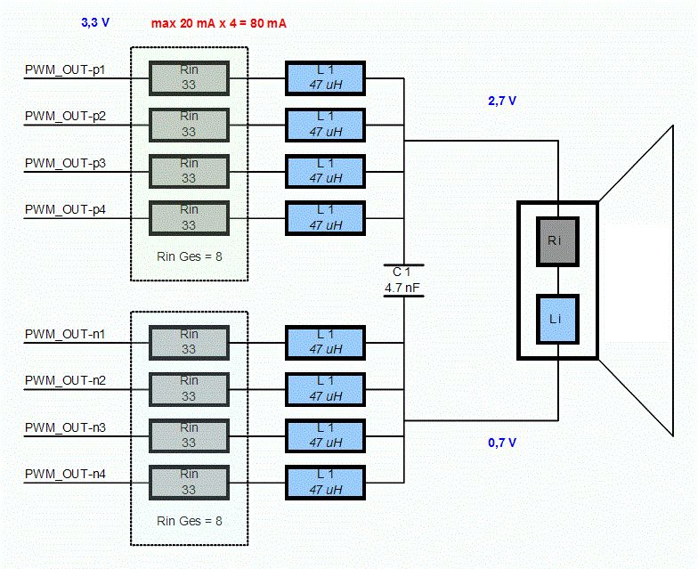

Läubi .. schrieb:
> Klar, aber der TE wollte die parallel schalten um den Strom zu
> erhöhen, dann sollte schon das selbe Signal auf alle I/Os gehen ;-)
Richtig, als reine Stromerweiterung für PWM ist es natürlich immer
dasselbe Signal. Ich war da jetzt schon einen Schritt weiter beim R2R.
Dafür müssten die Rs gegenüber der o.g. Zeichung aber angepasst werden.
Die Induktivitäten dienen ja nur dem Ausgleich der potentiellen
Querströme wegen des leicht inkoheränten Schaltens.
Man könnte mit dr bestehenen Schaltung aber einen gestuften Sinus
draufgeben, indem man erst 2, dann 3 und dann kurz 4 Zweige nutzt, wer
das braucht. Die anderen wären dann nicht gegenphasig sondern passiv =
hochohmig.
Sicherheitshalber sollte man in jedem Fall aber Schutzdioden vorsehen.
Die Clampdioden reichen bei der Leistung nicht aus.
von Boschi (Gast)
Schon mal drüber nachgedacht, dass man Lautsprecher auch leicht
ruinieren kann, wenn man steilflankig und ohne Filter draufgeht? Bzw
sich ein Schwingkreis aufbaut, mit den Spulen, die ihr da einsetzt?
