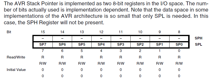

H.joachim Seifert schrieb: > Sollte eigentlich unverändert auf nem Tiny2313 laufen. > Unterschiede gibts, soweit ich weiss, in den Interruptvektoren und in > der EEPROM-Ansteuerung, beides brauchst du hier gar nicht. Nein, nicht nur. Musste auch noch den STACK initialisieren. Sonst springt er beim ersten RET zum Reset zurück.

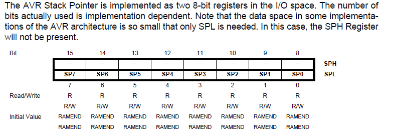

Steffen H. schrieb: > H.joachim Seifert schrieb: >> Sollte eigentlich unverändert auf nem Tiny2313 laufen. >> Unterschiede gibts, soweit ich weiss, in den Interruptvektoren und in >> der EEPROM-Ansteuerung, beides brauchst du hier gar nicht. > > Nein, nicht nur. Musste auch noch den STACK initialisieren. Sonst > springt er beim ersten RET zum Reset zurück. Nein. Netter (und sinnvoller) Weise steht der SP beim Tiny2313 auf ramend nach reset und nicht auf Null wie beim 90S2313 :-)

H.joachim Seifert schrieb: > Nein. Netter (und sinnvoller) Weise steht der SP beim Tiny2313 auf > ramend nach reset und nicht auf Null wie beim 90S2313 :-) Hab es jetzt im Datasheet noch nicht nachgelesen, aber in der Simulation ging es nicht. Kann aber auf keinen Fall schaden. (bei der Codegröße :-) / use: 210 byte) EDIT: This Stack space in the data SRAM must be defined by the program before any subroutine calls are executed or interrupts are enabled. The Stack Pointer must be set to point above 0x60. Steffen
Schadet nicht, aber wenns im Datenblatt steht, sollte es auch so sein....
Ich werd verrückt, da haben wir beide 2 verschiedene Datasheets. Muss auch sagen, meins ist auch schon in die Jahre gekommen. Aber warum sollte es jetzt bei dem tiny2313 anders sein? Kommt wahrscheinlich auch auf die Revision des µC's an. Steffen
Stimmt, in meinem alten Datenblatt (Archiv auf der Netzwerkplatte) steht es auch mit 0, Hammer. Müsste man direkt mal austesten, was das Silizium so sagt :-)
Silizium sagt: 0xdf .include "tn2313def.inc" ldi r16, $ff out DDRB, r16 in r16, spl out PORTB, r16 loop: rjmp loop Und der alte 90S2313 liefert tatsächlich 0x00.
