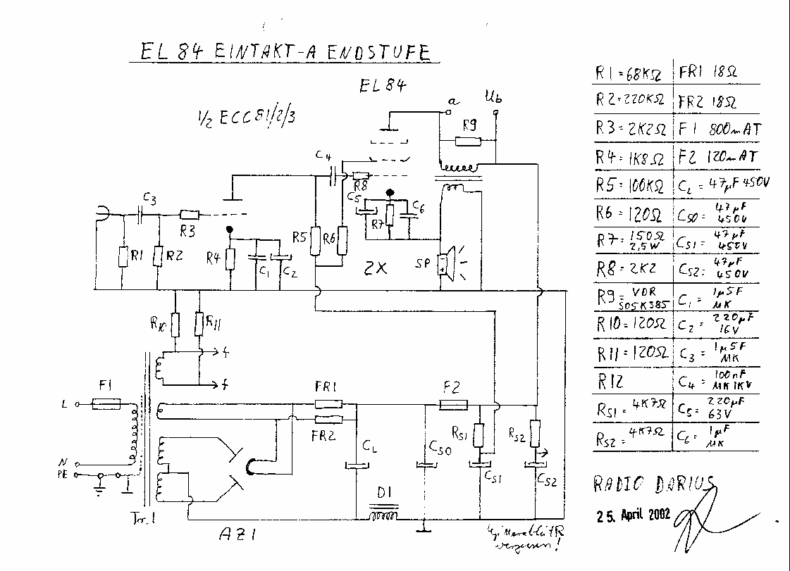

Hab mal einen neuen Thread dafür aufgemacht ... Matthias Sch. schrieb: > Öh, wie jetzt? Du meinst sicher ECC83 und ECC82. Umstöpseln geht nur bei > > solchen selbststabilisierenden Schaltungen wie die SRPP. In einer > > konventionellen Vor- oder Phasenumkehrstufe geht das sowieso nicht ohne > > am drumherum jede Menge zu ändern. Hier mal ein Beispiel wo das gemacht werden darf und soll! ( Ja, ich habe vergessen den Gitterableitwiderstand einzuzeichnen. Ich meine das waren 220K. ) Das schöne bei diesem Amp ist, man kann gut darstellen wie sich die Kennzahl mit der die Triode arbeitet klanglich auswirkt. Sozusagen ein ECC82 ECC81 ECC83 tube rolling amp ;-) . C3 und R2 würde ich heute weglassen - man lernt ja dazu! Drossel 1 ist rudimentär von Experimenten mit dem so genannten "UL-Abgriff" der sich aber gar nicht bewährt hat. Die Lokale Gegenkopplung vom Lautsprecherausgang zur Katode ist dem überlegen. Und rein siebungstechnisch behält man den "Pentodenbonus". Wenn schon Eintakt-Pentode, dann so. Nun feuert mal los ... LG Darius
Auf die Schnelle: 1. Es fehlen sämtliche Punkte wo Verbindungen sind auf der Skizze. oldeurope schrieb: > C3 und R2 weg -Dann wird die Gitterspannung vom Eingang beeinflußt. Das wäre schlecht. -ECC833 würde ich immer vorziehen, da sie speziell für NF-Vorstufen entwickelt wurde. -Drossel zur Siebung könnte evtl. nützlich sein. Fragt sich nur, warum auf der negativen Seite (Begründung s. oben). Das macht den Aufbau mit isoliertem Elko nötig.
oszi40 schrieb: > Auf die Schnelle:1. Es fehlen sämtliche Punkte wo Verbindungen sind auf der Skizze. Irgendein Punkt vergisst man immer. Später überlegt man dann - war da einer oder nicht- und muss die Schaltung neu nachvollziehen. Für vergessliche Menschen wie mich ist es daher besser alle Kreuzungen als Verbindungen anzunehmen und da wo keine Verbindung ist eine Biegung zu zeichnen. Das hat sich bewährt. oldeurope schrieb:> C3 und R2 weg-Dann wird die Gitterspannung vom Eingang beeinflußt. Das wäre schlecht. Wenn meine Quelle einen Arbeitspunkt-relevanten DC-Anteil aufm Ausgang hat, wird sie repariert oder abgeglichen. > -ECC833 würde ich immer vorziehen, da sie speziell für NF-Vorstufen entwickelt wurde. Ich ziehe die ECC82 vor. Auch sie wurde für NF-Vorstufen entwickelt. > -Drossel zur Siebung könnte evtl. nützlich sein. Sie ist rudimentär. Warum soll ich etwas ausbauen was da ist oder etwas einbauen was unnütz ist? > Fragt sich nur, warum auf der negativen Seite (Begründung s. oben). Das macht den Aufbau mit isoliertem Elko nötig. Weil ich schon einige Verstärker zur Reparatur hatte, bei den die Drossel zum Kern und damit nach Chassis durchgeschlagen ist. Oder richtig fies, sporadisch durchschlägt. Ein isolierter Ladekondensator ist kein Problem, es werden auch keine hohen Anforderungen an die Isolation gestellt. LG

> oldeurope schrieb: >> Ob das nun altmodisch ist, ist für mich nebensächlich. Dann schau Dir deutsche Radiobücher aus den 50er Jahren an. Da hatte man schon DIN-gerechtere Zeichnungen. Übrigens war "Deine ECC82" mehr in alten TV Geräten im Kippteil verbaut als in NF-Verstärkern, da die ECC83 speziell für NF entwickelt wurde, eine größere Steilheit hatte und weniger anfällig gegen Mikrofonie sein sollte. Mehr z.B. da http://www.hebertech.com/q.php?cof=FORID%3A10&ie=ISO-8859-1&q=ecc83
Jörg Wunsch schrieb: > Das hat wenig mit "altmodisch" zu tun, sondern mehr damit, dass es > > (wie du sehen konntest) außer dir praktisch niemand versteht, Wo konnte ich sehen, dass die Schaltung niemand versteht? Zudem ändert es nichts am Verständnis ob man "keine Punkte" bzw. "Bögen" dort setzt wo keine Verbindung sein soll. Aber ist eine nette Ausrede, hi hi. 73 de DD3ET
oszi40 schrieb: > Übrigens war "Deine ECC82" mehr in alten TV Geräten im Kippteil verbaut > > als in NF-Verstärkern, da die ECC83 speziell für NF entwickelt wurde, Was spielt das für eine Rolle? Valvo schreibt: Zweifachtriode mit getrennten Katoden zur Verwendung als NF-Verstärker, ... Du darfst in diesem Verstärker alle drei Typen ohne Schaltungsänderung einfach so verwenden. Also nimm Du die 83 ich die 82 und ein anderer die 81. :-)
oldeurope schrieb: > Wo konnte ich sehen, dass die Schaltung niemand versteht? An den Nachfragen bzw. dem Hinweis, dass in der Schaltung Verbindungen fehlen. Aber lass man, wenn du damit glücklich wirst. Der Rest der Welt dreht sich halt inzwischen weiter.
oldeurope schrieb: > Ich ziehe die ECC82 vor. Auch sie wurde für NF-Vorstufen entwickelt. "Doppeltriode mit getrennten Kathoden für Oszillator-, Sperrschwinger- und Multivibratorschaltungen in TV , für elektronische Rechen- und Zählgeräte." Das sagt doch alles. Mit dem hohen Durchgriff und 10 mA, dem zehnfachen der ECC83 ist sie denkbar ungeeignet für NF-Vorstufen. Verdirb bitte nicht die Jugend mit solchen miserablen Schaltungen.

Naja, von jemandem, der elektronische Schaltungen nachbauen und auch verstehen kann, könnte man eigentlich schon erwarten, dass er das Konzept mit den Brücken über die anderen Leitungen versteht, selbst wenn das seit langer Zeit nicht mehr Stand der Zeichentechnik ist. Aber kurzes Nachdenken ist halt echt nicht mehr gefragt.
Die ECC81 wäre ja noch gegangen, aber die ECC82 .... Und olderope, du mußt ja schon mausealt sein! Oder du hast bei den Amis deine Lehre gemacht. In meinen Röhrenbüchern von 1933 oder 1926 wurden in den Schaltungen schon Punkte gemacht.

Mit dem "Umstöpseln" ECC83 / ECC82 ist es nicht so einfach: Schau Dir mal die Heizungsanschlüsse an. Zwischen f und f =12,6V und zwischen verbundenen f + f und fm = 6,3V (bei der ECC83).
Dirk J. schrieb: > Mit dem "Umstöpseln" ECC83 / ECC82 ist es nicht so einfach: Schau Dir > > mal die Heizungsanschlüsse an. Hab ich doch ... :-) Das Pinout, die Heizspannung und der Heizstrom sind bei allen drei Röhren identisch.

B e r n d W. schrieb: > Aber abgesehen von der anderen Heizung (Belegung und 400mA), würde dann > > eine 6N1P auch gehen? http://en.wikipedia.org/wiki/6N1P Wenn Du das Pinout an der Fassung änderst (evtl. mit Umschalter) ja. Bei der Schaltung lautet die Frage eher welche Röhre da nicht geht. Alles mit einem mü <15 bringt bei line Pegel dann u.U. keine Vollaussteuerung mehr. LG
B e r n d W. schrieb: > Aber abgesehen von der anderen Heizung (Belegung und 400mA), würde dann > eine 6N1P auch gehen? Aus welcher Ramschkiste ist die denn herausgefallen? Sie ist aber eher eine Treiber- als eine Vorstufenröhre. Sie hat 5-10mA Anodenstrom.
oldeurope schrieb: > Das Pinout, die Heizspannung und der Heizstrom sind bei allen drei > Röhren identisch. Hast recht! Aber das Weglassen des Rahmens geht bei Transistoren wohl noch, weil alles beieinander bleibt. Bei Röhren hingegen sieht es schon etwas komisch aus, wenn die Gitter usw. zusammenhanglos in der Gegend herumhängen. Die Anoden sehen aus wie Massezeichen ;)
