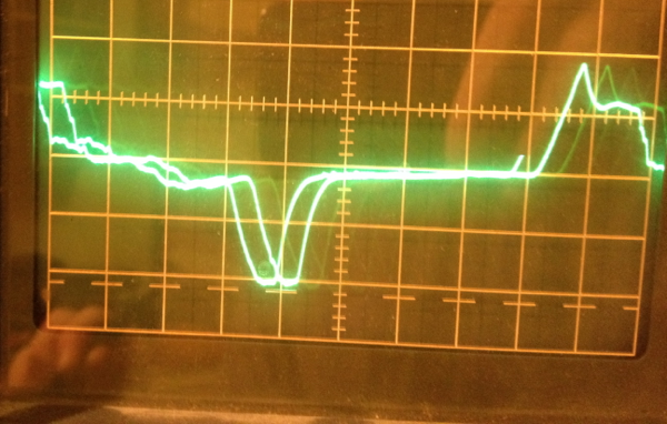

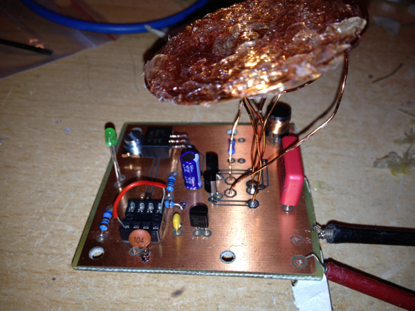

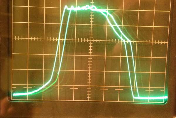

Mittlerweile habe ich das ganze einmal aufgebaut, aber leider läuft da gar nichts :( Oben mal der Schaltplan und ein Foto vom Aufbau. Das erste Oszi-Foto ist die Steuerspule gegen Masse, das zweite Collector einer der beiden BC337 gegen Masse. Das Bild wandert von rechts nach links... also es steht nicht... Die Steuerwicklung sieht man nicht so gut auf dem Foto. Die hab ich übrigens schon einmal umgedreht... hat nichts gebracht... Von den Basiswiderständen ist nur der rechte verbaut. Den parallelen Kondensator einfach wegdenken ;) Hat jemand ne Idee, was das Problem sein könnte? Danke! :)
Ich tippe mal wieder auf falsche Verschaltung der Primärspule, Stichwort bifilar. War in bestimmt 5 Threads in den letzten 2 Jahren das Problem ;-)
Das hab ich schon überprüft... Das muss eigentlich so stimmen. Ich hab das mit dem Multetere durchgepiepst und die Spulen in Reihe verschaltet. Wierum ist ja dabei egal oder?
@Michael Niewöhner (c0d3z3r0) >das mit dem Multetere durchgepiepst und die Spulen in Reihe verschaltet. >Wierum ist ja dabei egal oder? NEIN!
Hm, okay, ich muss mir das mal aufzeichnen... Ich melde mich heute nachmittag wieder, wenn ich das umgedreht und dann getestet habe. Danke bis dahin :)
Sodala, ich bin mir grad nicht sicher wie herum ichs gemacht habe, aber das müsste doch beides richtig sein? Ich kann das Foto leider nicht direkt hochladen, da ich gerade unterwegs bin. https://www.dropbox.com/s/3nybxl4nn2z7sr5/Foto%2007.02.13%2011%2029%2038.jpg Mit "Multetere" hab ich eigentlich Multimeter gemeint... :D Hab grad noch was gefunden... Im vorletzten Beitrag steht ja auch, dass es egal ist wie herum. Beitrag "bifilar wickeln"
@ Michael Niewöhner (c0d3z3r0) >https://www.dropbox.com/s/3nybxl4nn2z7sr5/Foto%200... >Hab grad noch was gefunden... Im vorletzten Beitrag steht ja auch, dass >es egal ist wie herum. >Beitrag "bifilar wickeln" Nö, ist es nicht, Klar kann man rechts oder lniksrum wickeln, aber die Phasenlage der Teilewicklungen zueinander muss stimmen. Akzeptier es einfach. Denn meine Royer COnverter laufen, deine noch nicht. Beide Bilder sind praktisch identisch.
Falk Brunner schrieb: > @ Michael Niewöhner (c0d3z3r0) > >>https://www.dropbox.com/s/3nybxl4nn2z7sr5/Foto%200... > >>Hab grad noch was gefunden... Im vorletzten Beitrag steht ja auch, dass >>es egal ist wie herum. >>Beitrag "bifilar wickeln" > > Nö, ist es nicht, Klar kann man rechts oder lniksrum wickeln, aber die > Phasenlage der Teilewicklungen zueinander muss stimmen. Akzeptier es > einfach. Denn meine Royer COnverter laufen, deine noch nicht. Bitte entschuldige, Ich wollte keinesfalls in Frage stellen, dass das was du geschrieben hast richtig ist! Ich hab mich vermutlich undeutlich ausgedrückt. Dass es nicht egal ist, wie gewickelt wird, ist mir klar. Aber wie herum verschaltet wird (Zeichnung Bild 1 und 2) ist ja dann "egal". > > Beide Bilder sind praktisch identisch. Okay, das meinte ich mit "egal, wie herum verschaltet wird". Die Spule habe ich genau so gewickelt, wie auf der Skizze. Bei der Verschaltung bin ich mir nur nicht sicher, ob 1 oder 2. Aber definitiv eins von den beiden und nicht Ende Spule 1 mit Anfang Spule 1, sondern eben Ende S1 mit Anfang S2 als Mittelanzapfung.
Besorg dir eine einfaches L-Meter, muss nicht supergenau sein. Miss die Induktivität. Zwischen den Enden muss sie ~4x so groß sein wie zwischen der Mittelanzapfung und den Enden.
Ja spinn ich denn? Ich habs grad nochmal getestet, bevor ich die Spule ausbauen wollte... es geht, ohne dass ich irgendwas gemacht hab. Jetzt werd ich die Lötstellen doch noch ein zweites mal genauer überprüfen... und vll. ist da ja auch noch Isolierung an der Spule... Trotzdem mal vielen Dank! :)
