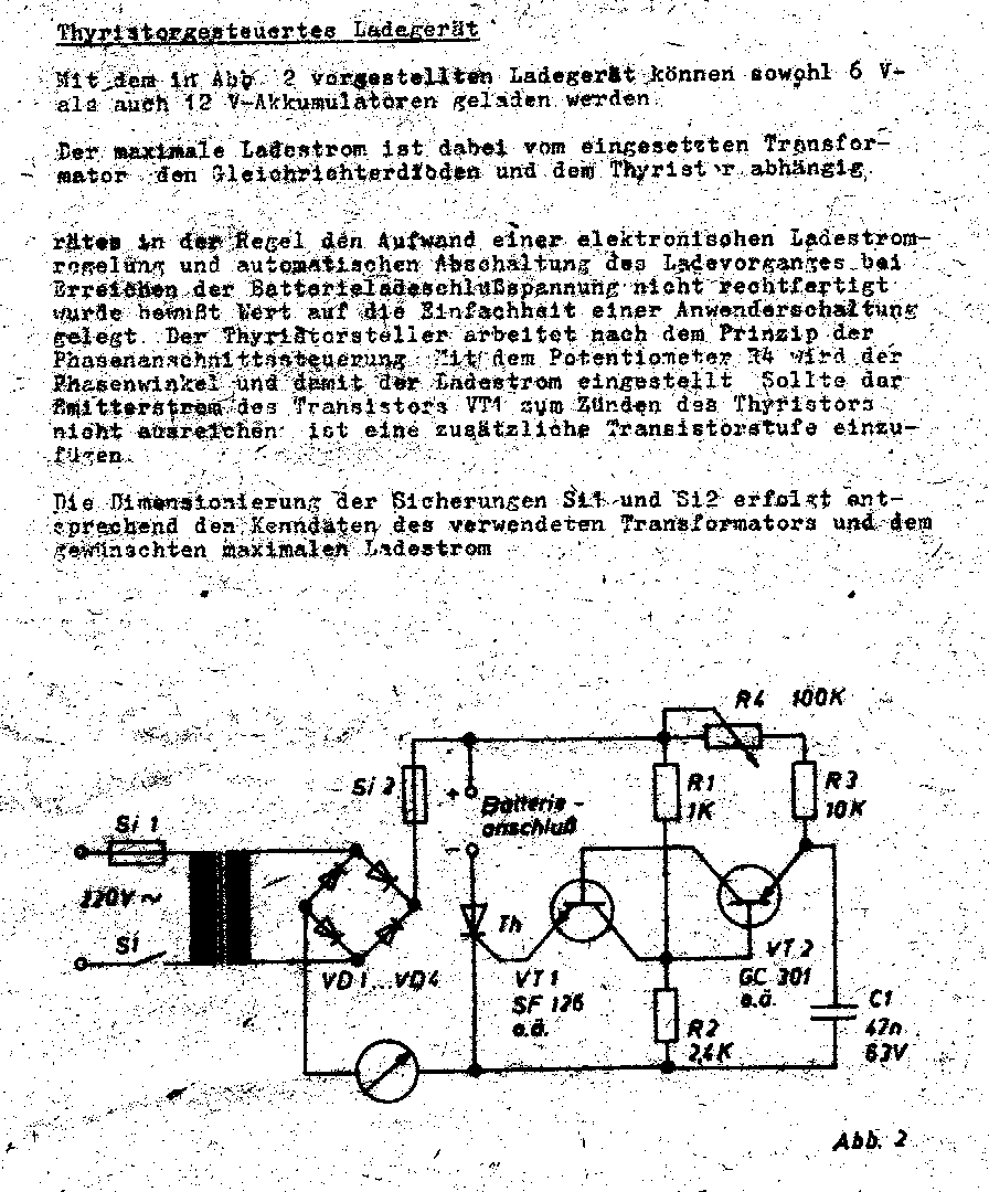

Hallo Gemeinde, ich hab schon ein bischen hier rumgesucht und ähnliche Schaltungen gefunden, allerdings ist diese hier deutlich einfacher. Das Ladegerät ist ein alter Eigenbau von Zonenzeiten, ich habe mal den Schaltplan angehängt. Ich würde gern wissen wie genau die Schaltung funktioniert. Es ist eine Impulsschaltung, die den Thyristor immer wieder löscht, aber wie genau weiß ich noch nicht. Mit R6 kann man den Strom einstellen.Ich hatte gedacht, dass T1 im Ruhezustand leitet, dadurch wird T2 durhcgeschaltet und der Thyristor gezündet, aber was passiert dann? Läd sich gleichzeitig, der Kondensator auf? Wie bekomme ich denn den Strom durch den Thyristor auf null, bzw. unter die Haltespannung? Wäre nett, wenn das vll. einer erklären könnte. Eine einfache modernere Schaltung würde mich auch interessieren. Problem ist übrigens, dass ab ca. 2,5A der Strom schlagartig ansteigt und die sek. Sicherung auslöst. Laut meinem Vater schaffte es mal um die 5A. Das kann nun der Thyristor oder der Kondensator sein, oder welche Möglichkeiten gibt es noch?

Der Haltestrom wird alle 10ms automatisch unterschritten :-) Schaltungen, um einen stinknormalen Thyristor zu löschen, sehen anders aus. Also eine primitive Phasenanschnittsteuerung würde ich aus dem Bauch heraus sagen.
Wird es sein. Das nach dem Schaltplan gebaute Ladegerät hat mir bei der Trabbi-Batterie sehr gute Dienste geleistet und funktioniert immer noch. Es ist fast die gleiche Schaltung, welche aus einem Thyristor Bastlerbeutel entstammt.
So gezeichnet sieht man schneller, was es ist :-) Diac für Arme (in dem Fall wegen geringerer Zündspannung sogar besser als ein echter, die gabs/gibts wohl nur mit Zündspannungen um die 30V - das wäre hier nicht so gut)
Yep, das ist eine Phasenanschnittsteuerung, die ohne "richtigen" DIAC auskommt... nichts anderes.
Triac/Diac gab es zu dieser Zeit in der DDR für den kleinen Mann nicht. Höchstens Importe.
Ja, so ein Ladegerät habe ich auch noch funktionstüchtig hier. Wie Crazyhorse schon schrieb, wäre ein "normaler" Diac hier nicht gut am Platze, weil die Betriebsspannung veerhältnismäßig gering ist und der Kollege Diac zu spät "durchbrechen" würde. MfG Paul
Die Schaltung aus pnp und npn - Transistor wird auch Vierschichtdiode genannt: http://de.wikipedia.org/wiki/Vierschichtdiode ist der SD126 mit dem AC126 verwandt? Alte Erinnerungen an den Philips-EE20-Experimentierkasten werden wach...

Danke erstmal für die Antworten, mit den Aussagen kann ich erst mal ein Bischen was anfangen. Ich hab jetzt mal pro Forma den Thyristor getauscht, alelrdings mit gleichem Fehlerbild. Was ich auch aus den zusätzlichen Infos noch nicht raus gehört hab ist wie das ganze funktioniert. Wie wird der Thyristor wieder gelöscht? Dank der Links bin ich der Meinung es wird dem Kondensator und dem "DIAC" ein durch den Widerstand regelbarer Oszilator gebidlet. Ist das richtig? Vll. Kann ja Joachim mal kurz erklären wie es zur Unterschreitung des Haltestroms kommt. Am besten an Michaels scan von dem Trabbiladegerät. Ein Link zur Erklärung hilft natürich auch.
Icke Muster schrieb: > Wie wird der Thyristor wieder gelöscht? Automatisch beim nächsten Nulldurchgang. Gruss Harald
Nimm die Schaltung von Michael zur Hand, da ist es einfacher zu verstehen. Teil1: Hinter der Sicherung steht eine pulsierende Gleichspannung, mit Nulldurchgängen. D.h. am Ende jeder Halbwelle wird der Thyristor gelöscht, da der Haltestrom unterschritten wird. Teil2, Zündschaltung Über R4 und R3 wird C1 aufgeladen. Je kleiner R4 eingestellt ist, umso schneller geht das und umgekehrt. Irgendwann erreicht die Spannung an C1 die Durchbruchspannung der Diac-Ersatzschaltung, C1 entlädt sich fast vollständig, dieser Entladestrom (=Gatestrom für den Thyristor) zündet Th.
Danke, aber das ist die Sache die ich nicht verstehe, eigentlich ist das doch Gleichspannung, ich hab aber am Oszi geguckt(ohne Batterie) und da ist tatsächlich eine Sinuswelle zu sehen. Soweit so gut. Wie kann man denn so eine Batterie laden? Ich dachte Gleichstrom wäre wichtig. Warum macht man den Phasenanschnitt nicht gleich vorm Gleichrichter? Die Zeit der Löschung bzw. die Stauchung der Kurve wird ja dann im wesentlichen durch den Kondensator beeinflusst, oder? Das ergibt doch dann nicht unbedingt 10ms(wie oben gesagt) wenn nicht zufällig 100Hz Pulse raus kommen, oder? Und wie entsteht die negative Halbwelle? Entläd sich da der C Richtung R3?

Spgteiler schrieb: > was macht der Spannungsteiler R1/R2?Bitte um kurze Erklärung. Danke VT1 und VT2 sind eine "Thyristornachbildung" http://www.8ung.at/elektrotechnik/bilder/Halbleiter/Thyristor1.gif Sobald über die Basis-Emitterstrecke von T1 oder T2 ein Strom fließt, wird diese leitend. Dann wird C1 über das Gate des Thyristors entladen und zündet diesen. http://www.8ung.at/elektrotechnik/FK/4d.htm Damit er das kann, muss C1 hoch genug aufgeladen werden bevor die Basis-Emitterstrecke von T2 Strom führt und die N-Gate-Thyristornachbildung aus T1 und T2 zünden lässt. Da C1 aber noch über R3 und R4 definiert geladen werden soll und die Spannung am N-Gate zum Zünden unter die an C1 sinken muss, liegt da ein Spannungsteiler aus R1 und R2 am N-Gate der Thyristornachbildung. LG Darius
Hallo, Also auch der Unterschied zwischen DIAC und Thyristor ist @oldeuropa nicht klar! Welches Gebiet versteht er denn überhaupt?! Ich schließe mich dem Antrag an, den Troll abzuschalten! LG Ralf
Jetzt habe ich mir mal Die Schaltung von Icke angesehen. Michael_ schrieb: > Es ist fast die gleiche Schaltung, Beachtet mal wie R2 angeklemmt ist! http://www.mikrocontroller.net/attachment/preview/159534/page_snapshots/001.png auf der falschen Seite des Kondensators! Der Kondensator wird hauptsächlich über den Strom duch R2 geladen ... :-( und hier http://www.mikrocontroller.net/attachment/preview/159534/page_snapshots/001.png ist es korrekt und passt auch zu meiner Erklärung. ,-) Icke Muster schrieb: > Problem ist übrigens, dass ab ca. 2,5A > der Strom schlagartig ansteigt und die sek. Sicherung auslöst. Laut > meinem Vater schaffte es mal um die 5A. Das kann nun der Thyristor oder > der Kondensator sein, oder welche Möglichkeiten gibt es noch? Zum Einen den Schaltungsfehler, zum Anderen das offene P-Gate der Thyristornachbildung. Der Reststrom vom PNP-Transistor (Germanium lässt grüßen!) kitzelt den NPN-Transistor undefiniert auf. Ich würde da mit einem Widerstand zwischen Basis und Emitter des NPN-Transistors immer klare Verhältnisse schaffen wollen. Dann auch die Bauteilewerte aus der Schaltung von Michael übernehmen. (Könnte sein, dass die Bauteilewerte hingefuddelt wurden damit es trotz "Fehler" irgendwie knechtet. Viel Erfolg.
Das ist auch noch nicht richtig. Der 2,7K ist noch an der falschen Stelle. Sein Anschluß muß von der linken Seite des Kondensators weg und stattdessen an die Kathode des Thyristors. MfG Paul
oldeurope schrieb: > Beachtet mal wie R2 angeklemmt ist! Paul Baumann schrieb: > Der 2,7K ist noch an der falschen > > Stelle. Das ist der Schaltungsfehler von dem ich schrub. ;-)
