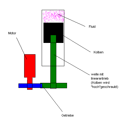

Hy zusammen, Wie der Titel schon sagt bin ich auf Motorsuche, aber noch sehr unsicher damit. Zumal ich mich auch noch nie mit dem Thema E-Motor befassen musste. Nun brauch ich das aber leider auf der Arbeit...und je mehr ich lese, desto verwirrter werde ich. Im Netz tummelt sich doch recht viel was nicht eindeutig ist, oder z.T. widersprüchlich ist. :/ Rahmenbedingunen: Drehmoment: min. 13 Nmm max. 17,2Nmm (wegen Maximaldruck, geht zur Not aber auch größer..nur muss eigentlich nicht sein wegen zusätzlicher Sicherheitsvorkehrungen die dann nötig werden. Das braucht so viel Platz^^) Drehzahl: min. 18 RPM max. 36 RPM Baugröße: so winzig wie nur geht Einschaltzeit: insgesamt ca. 10 min in 1 min Intervallen Steps: je mehr desto besser Steptoerance: <10% Encoder: ja, soll mit an den Motor dran Stromversorgung wird dann passend dazu ausgelegt, da es bisher ersteinmal um die reine Mechanik geht und die Auflösung&Positionierung geht. Das Prinzip (zu sehen im PNG im Anhang) ist folgendes: Ich habe einen Zylinder in welchem Flüssigkeit ist, diese soll "herausgepumpt" werden, und das möglichst langsam. Hierfür wird der Kolben über eine Art Linearantrieb "hoch-" oder "runtergeschraubt". Aus Messungen weiß ich die Kraft (ca. 10 N) die ich brauche um den Kolben zu bewegen. Zusammen mit dem Wirkungsgrad des Gewindes an der Welle / im Kolben (konservative 10%) und der Steigung (0,2mm) habe ich mir mein benötigtes Drehmoment berechnet inkl. Sicherheitsfaktor (s.O.) . Nun wäre die Idee hierfür einen Schrittmotor zu nehmen, da ich dann kein zusätzliches Getriebe am Motor anflanschen muss was bei einem normalen E-Motor wohl nötig wäre. Zudem will ich die genaue Position des Kolbens kennen und eine möglichst feine auflösung des Verfahrenswegs sowie möglichst wenig Toleranz haben. Das "Ding" soll einfach so exakt wie möglich laufen, bei minimalster Motorgröße. Bei diversen Firmen wurde ich nun auch fündig, aber ich bin mir immer noch nicht sicher ob das sinnvoll ist, was ich mir dabei gedacht hab. Oder lieg ich mit all dem hier nun total daneben? Und nur als Vorwarnung, ich bin leider dezent "elektrophob" veranlagt. Nicht böse sein falls ich mal auf dem Schlauch stehen sollte.^^ http://www.portescap.de/stepper-disc-magnet/product-108-P310.html (an der Toleranzgrenze) http://www.linengineering.com/LinE/contents/stepmotors/208.aspx (keine Toleranzangabe, ungünstige Bauweise) http://www.faulhaber.com/uploadpk/DE_AM2224_PCS.pdf (eigentlich schon zu stark, alles andere braucht ein Getriebe, an der Toleranzgrenze) http://www.kocomotion.de/produkte/schrittmotorenlinearaktuatoren.html (25P048S) (Kenn die Firma nicht...und was ich nicht kenn...:D finde auch keine Meinungen dazu im Netz ob die tauglich sind) Vielen Dank schonmal! =) ______________________________________________________________________ wer nun noch Schreibfehler findet, der darf sie still und heimlich behalten ;)
Hi Irgendwie fehlt bei deinen Angaben der gewünschte Hub. >Encoder: ja, soll mit an den Motor dran Damit bleibt aber dein Getriebespiel außen vor. Persönlich würde ich einem Linear-Schrittmotorantrieb (dein letzter Link -> Hybrid-Motoren als Linearaktuatoren) den Vorzug geben. Wäre auch als Stichwort für weitere Suche geeignet. >Zudem will ich die genaue Position des Kolbens kennen >und eine möglichst feine auflösung des Verfahrenswegs sowie möglichst >wenig Toleranz haben. Ist eine Frage der Ansteuerung des Schrittmotors. Mit einem für Microsteps geeigneten Treiber kannst du einen 1,8°/Step-Motor auf ein paar tausend Schritte/U auflösen. Da ist eine Steigung des Gewindes von 0.2mm unnötig. MfG Spess
Hy, der Hub liegt bei 13mm. Und die fertigen Linearaktuatoren kann ich nicht nutzen, da die Welle nicht direkt am Motor dran sein kann. Klappt vom Platz her nicht, denn dann wird die Baugruppe zu hoch. :/ Die Anordnung geht nur so wie in dem Bild, also dass der Motor daneben sitz und über 2 Zahnräder mit der Welle verbunden ist. Getriebespiel habe ich ja eh keins, wenn es wirklich auch ohne Getriebe schon machbar ist. Wenn ich das richtig verstanden habe, dreht der Stepper ja genau so schnell wie die Eingangsfrequenz das vorgibt, im Gegenstz zu einem "normalen" E-Motor. Das mit der Toleranz bezieht sich auf die Genauigkeit pro vollem Schritt am Motor selbst.
Bei dem niedrigen Drehmoment (sicher, daß es stimmt, schon die Reibung der Spindel wird höher sein) und der Forderung nach einem Encoder tut es eigentlich ein Schrittmotor recht gut. Nur die Absolutposition kann das nicht melden, man kann aber gegen einen Anschlag fahren. Schau mal nach den Schrittmotoren aus 3 1/2 Zoll Floppylaufwerken, die den Kopf bewegen. Die Spindel ist dort sehr steil, aber der Motor klein. > Das "Ding" soll einfach so exakt wie möglich laufen, > bei minimalster Motorgröße. Preis also offenbar egal. Da lässt sich was machen. http://www.portescap.de/ Immerhin passende Getriebe, wenig Schritte http://www.linengineering.com/ Konventionelle Schrittmotore, eher gross http://www.faulhaber.com/ So in der Art, passende Getriebe, wenig Schritte http://www.kocomotion.de/ Konventionelle Schrittmotore, eher gross
Hi >Und die fertigen Linearaktuatoren kann ich nicht nutzen, da die Welle >nicht direkt am Motor dran sein kann. Klappt vom Platz her nicht, denn >dann wird die Baugruppe zu hoch. :/ Es gibt auch flache Motoren: http://de.nanotec.com/linearstellantrieb_lowcost.html >Die Anordnung geht nur so wie in dem Bild, also dass der Motor daneben >sitz und über 2 Zahnräder mit der Welle verbunden ist. Nein geht nicht so. Da fehlen, z.B. die Lager. MfG Spess
Die Baustelle wird größer. spess53 schrieb: > sitz und über 2 Zahnräder mit der Welle verbunden ist. > Nein geht nicht so. Da fehlen, z.B. die Lager. 1.Zahnradspiel könnte durch 2 verspannte Zahnräder (ähnlich Radio-Drehko) verringert werden. Aber mechanische Widerstände gibt es trotzdem. Wahrscheinlich muß Evox erst mal einen kleinen Versuchsaufbau starten. Egal ob der schön aussieht und wie groß er wird. 2.Die Ansteuerungselektronik wära da ja auch noch ...
Zum Drehmoment: Das hatte ich damit berechnet: Mmotor = ((Fm Ph 100 ) / (2 Pi η)) * s Fm: Kraft für Kolbenbewegung [N] (ca. 10N) Ph: Spindelsteigungen [mm] (0,2mm) η: Spindelwirkungsgrad [%] (10%) s: Sicherheitsfaktor (4) Gemessen habe ich das so, dass ich den Kolben einfach mit einem Federkraftmesser durch seinen Laufbuchse gezogen habe. Und dass er sich in Bewegung setzt waren die 10 N nötig. Sprich die Spindel muss dann mit der Kraft über das Gewinde auf den Kolben drücken. sollte eigentlich passen...außer ich hab irgendwo einen Bock mit den Einheiten geschossen, das das schau ich gleich mal noch. Zum Getriebe bzw den 2 Zahnrädern: Sowas kriegt man als Vorgespannte Ausführung doch eigentlich nahezu spielfrei hin. War ich zumindest bisher der Meinung :D (?)

Spielfrei muß es wohl nicht sein, denn du drückst vermutlich nur,
und geöffnet "aufgezogen" wird es in einem Rutsch bis zum Anschlag.
Es gibt ja automatische Pipettiereinrichtungen nach ähnlichem Prinzip.
okay, hab mich nun entschieden. Die max. 17,2 Nmm fallen weg. Ich mach dann eher die zusätzliche Sicherheitsvorkehrung rein und dann darfs auch mehr sein. Nur wie geh ich nun weiter vor? Bzw wie entscheide ich mich für einen bestimmten Motor? Geht das nun eigentlich auch ohne angeflanschtes Getriebe, wegen den niederen RPM?

Hallo! Linearaktuatoren gibt es in ziemlich kompakten Bauformen. Wenn tatsächlich nur 10N benötigt werden müsste sich da schon was Kleines finden lassen. Ansonsten kann man natürlich einen x-beliebigen Nema17 Motor (oder kleiner, aber dann wird's eher wieder teurer) nehmen und damit eine Spindel antreiben. Mit freundlichen Grüßen Thorsten Ostermann
Okay...also wie gesagt, die 10N gelten für den Kolben, so dass er sich bewegt. Wurde ja im Versuch getestet, da sich die Dichtringe für die Axiale Dichtung nur schwer berechnen lassen. Ich weiß ehrlich gesagt auch garnicht genau wie ich das rechnen sollte. Da kommts ja auf alles an..Pressung der Dichtfläche, Oberflächenrauhigkeit, Durchmesser und und und. Im Versuchsaufbau messen war die bequemere Variante :D Drehmoment hab ich damit dann berechnet + Sicherheitsfaktor drauf. Das steht schon im ersten Posting und im 7. Nur ich weiß nicht, mir kommt irgendwie sehr wenig vor. Bei dem Ausgangsdrehmoment kann ich ja dann eigentlich einfach alles nehmen. Ó.ò Direkt nach dem Motor wird dann eine Rutschkupplung kommen, die bei einem definierten Drehmoment trennt, sollte genug Schutz für die Spindel etc. sein. Sprich wenn ich gegen den Anschlag fahr, könnte ich das auch an der Kupplung erkennen. Aber das ist auch nicht so optimal...naja...Gibt ja unendlich viele Möglichkeiten für die Positionserkennung. Daran wirds gewiss nicht scheitern. ;) Teuer ist auch kein Problem, klein ist viel wichtier. Und wie ist das eigentlich mit den Flachen Steppern die einen recht großen Durchmesser haben? Die leidige Frage: Lang und dünn oder kurz und dick? ;D Außer der Bauform unterscheidet sich da nichts, wenn ich das richtig verstanden hab?
Ich würde die Rutschkupplung weglassen und den Motorstrom so parametrieren, dass das gewünschte Maximalmoment nicht überschritten wird. Das ist nicht nur preiswerter, sondern spart auch Bauraum. Rutschkupplungen setzt man eigentlich nur ein, wenn Gefahr für Leib&Leben verhindert werden soll, oder wenn man der Parametrierung des Antriebs nicht traut und im Fehlerfall großer Schaden entstehen könnte. Das sehe ich hier aber nicht. Die Wahrscheinlichkeit, dass der Schrittmotor mit zu hohem Drehmoment "durchgeht", geht gegen Null. Die Bauform ist interessant, wenn es hoch dynamisch werden soll. Dann nimmt man lange, schlanke Motoren, weil die im Vergleich ein niedrigeres Massenträgheitsmoment haben. Bei hohen Lasten wirkt sich andersherum ein höheres Trägheitsmoment am Motor positiv auf die Stabilität des Systems aus. Bei Servoantrieben ist die Faustformel J(Last)/J(Motor)=1..10. Mit freundlichen Grüßen Thorsten Ostermann

Evox schrieb: > Wie der Titel schon sagt bin ich auf Motorsuche, aber noch sehr unsicher > damit. Zumal ich mich auch noch nie mit dem Thema E-Motor befassen > musste. Hm, oder vielleicht ganz anders... mit einem Hubmagnet? Falls du Position oder Fluidfluss sowieso extern irgendwo abnimmst, hast du einen Regelkreis. Der Regler selber ist zwar nicht gerade trivial, aber du klingst nicht danach, als würde dich sowas abschrecken. Ansonsten: es gibt auch Schrittmotoren, die eine Spindel als Welle haben. Oder auch Motoren, die eine Spindelaufnahme als Rotor haben, dass praktisch die (nichtrotierende) Welle orthogonal zur Drehrichtung verfahren wird. http://img.directindustry.de/images_di/photo-mg/elektroaktuator-mit-schrittmotor-27494-2384153.jpg http://img.directindustry.de/images_di/photo-mg/elektroaktuator-mit-schrittmotor-27494-2384241.jpg Sowas gibts zwar dann vermutlich nicht in einer Größenordnung, die die vorschwebt, aber vielleicht wäre das wegen dem wegfallenden Getriebe eine Alternative. Ansonsten könnte sicher http://www.micromo.com/stepper-motors-datasheets.aspx oder http://en.nanotec.com/steppermotor_st2018.html was für dich sein.
Linearaktuatoren gibt es schon sehr klein. Unterhalb von 42mm Flanschmass wird das allerdings tendenziell wieder teurer. Dafür spart man aber die ganze Mechanik ein. Hier mal ein Bild eines sehr kleinen Aktuators, den ich mal zum Spielen bei Pollin gekauft habe: http://www.schrittmotor-blog.de/?p=146 Mit freundlichen Grüßen Thorsten Ostermann
Wie schon gesagt, der Preis ist mir egal. ;) Das mit dem Hubmagnet geht leider nicht, da ich sonst auch noch das Magnetfeld abschirmen muss, damit nichts "rauskommen" kann. Sind einfach zu empfindliche, andere Versuchsaufbauten drum herum. Zudem hab ich auf die schnelle nichts gefunden was bei der benötigten Anfangskraft ähnliche Abmaße liefert. Scheint alles deutlich größer zu sein als der Motor mit Spindel. Also hab mal noch geschaut was ich rausholen kann an "Bauplatz". Sieht nicht nach sehr viel aus. :/ Nema 8 ist das Maximum was ich unterbringen kann, größere Rahmengröße geht leider nicht. Die Spindel direkt als Welle im/am Motor haut auch nicht hin, da ich dafür nicht genug Platz habe. Sprich der Motor sitzt neben der Spindel und 2 Zahnräder drauf. Und dass ich da dann Lager brauch ist mir klar, die sind auch schon drin. bleiben mir also noch die hier, wenn ich das richtig sehe: http://www.orientalmotor.de/Products/Stepper_motors/Stepper_motors/high_torque_2phase_motors_pkp/?filter1=Standard&filter2=20+mm (CRK serie mit dem 20mm PKP Motor) Encoder: ja Getriebe: ja http://www.linengineering.com/LinE/contents/stepmotors/208.aspx Encoder: ja Getriebe: nein, so wie's aussieht (?) http://www.kocomotion.de/de/produkte/schrittmotorenlinearaktuatoren.html (8H2) finde keine Angaben zu Encoder / Getriebe http://de.nanotec.com/schrittmotor_st2018.html Encoder: ja Getriebe: ja Mit der anderen Bauform hab ich nichts richtig passendes gefunden... wär vll eigentlich auch recht interessant gewesen. Aber ich glaub dann werd ich wohl mal Würfeln zwischen Nanotec und Oriental :D
hmm..blöd...aber 60mm Gesamtbauteillänge aufwärts. also für Motor+Encoder+Getriebe muss dann demnach einfach ohne Getriebe auskommen, dann gehen 20mm weg. Dann wärs passabel.
