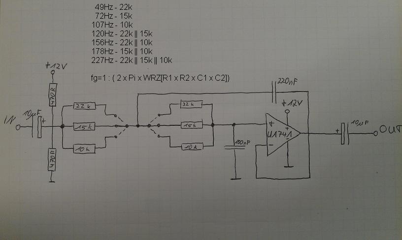

Hi Leute, Ganz fix: Ich komme einfach nicht mehr drauf, wie man einen OP mit einfacher Betriebsspannung beschaltet -.-' Das was google mir dazu ausspuckt kommt mir iwie nicht sehr bekannt vor... Schaltung ist ein Testaufbau mit UA741 als aktives LP-Filter. Mit dem Poti kann die X-Over-Freq. von 45-280Hz variiert werden. Hier ein überblick des Schaltplans: http://dump123.ohost.de/data/uploads/act_lp_prob.jpg
Hallo, Müsste der Filter Krams nicht an Inv Eingang des Opvs ? Nicht Inv an ub/2 . Dann sollte das klappen. Gruß
Da dein Eingangssignal durch den Kondensator symmetrisch zu Masse ist muss auch der OP symmetrische Versorgung haben, du willst schliesslich positive und negativa Halbwellen verstärken. Du kannst die aber eine künstliche Masse (virtuelle Masse) auf halber Ub erzeugen, im einfachsten Fall mit einem Spannungsteiler oder auch mit einem zusätzlichen Spannungsfolger. Damit kannst du dann auch das Wechselspannungssignal filtern/verstärken, musst es dann aber ggf. wieder über einen C auskoppeln, da es eben einen Offset von Ub/2 hat. Die Kondensatoren am Ein und Ausgang sind ja eh da.

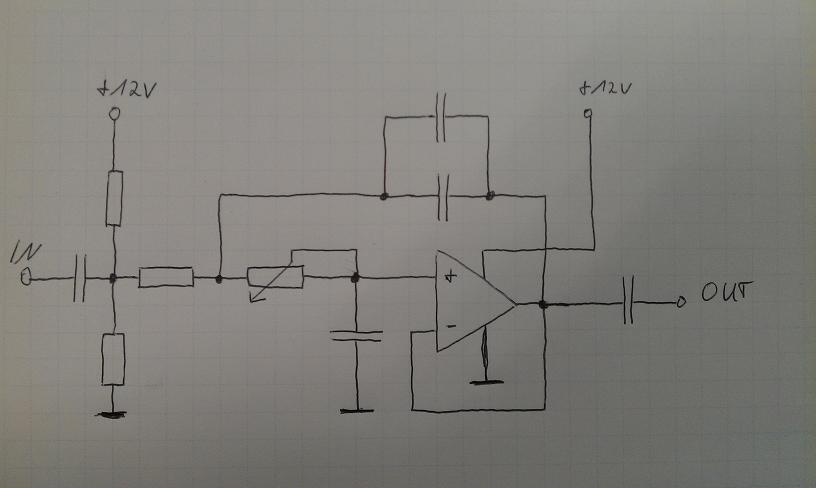

Ok, also wenn ich das recht verstanden hab sollte das nun so aussehen. Oder irre ich? Das Signal wird mit dem Teiler auf 1/2 UB hochgezogen und hinten wieder über das C entkoppelt. http://dump123.ohost.de/data/uploads/act_lp_prob_2.jpg
Malte91 schrieb: > Ok, also wenn ich das recht verstanden hab sollte das nun so aussehen. Ja. > Oder irre ich? Ich empfehle LT-Spice für eigene Untersuchungen. Damit lässt sich schön was ausprobieren und rumbasteln, und die Filterfunktion gibts billig dazu. siehe z.B. den Beitrag "SallenKey Filter mit LTSpice"
> Oder irre ich? Das Signal wird mit dem Teiler auf 1/2 UB hochgezogen und > hinten wieder über das C entkoppelt. Stimmt soweit. Gruss Michael

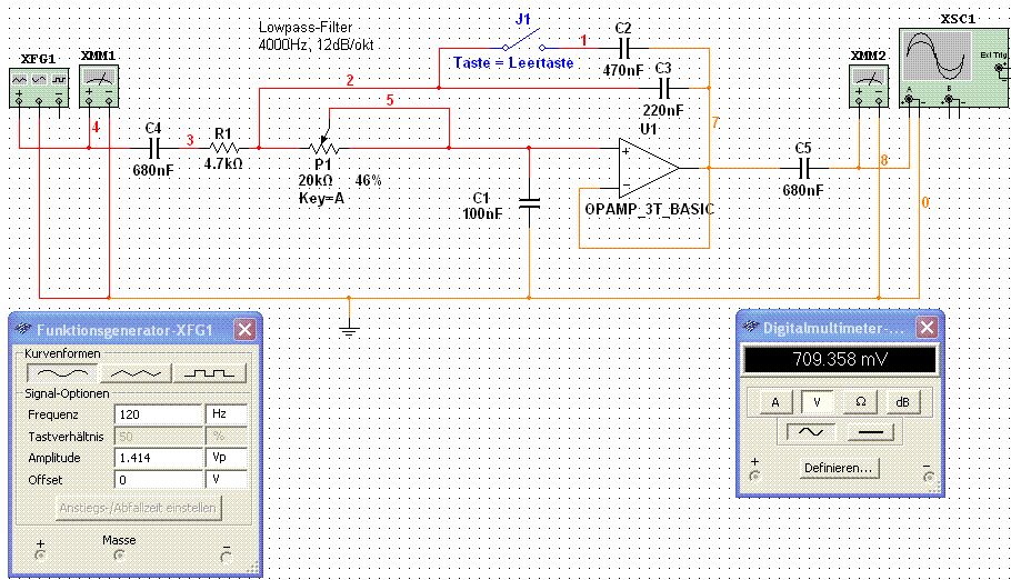

Danke für die Hilfe :) Jetzt wird getestet! http://dump123.ohost.de/data/uploads/act_lp_test.jpg Benutze Multisim, geht auch recht gut ;)
Ok, erster Testlauf beendet. Ergebnis: Tiefpassverhalten ist da, Fg. lässt sich auch regeln, nur leider nicht in dem Bereich in dem ich es mir vorgestellt hatte. Zudem habe ich bei recht weit herab gedrehter Fg eine ziemliche Abschwächung meines Signals... Stromverbrauch ist auch recht niedrig, kaum 15mA (soll für Akkubetrieb werden). Meine Fragen daher: - Woran könnte es liegen das ich so eine große Abschwächung habe? - Wieso kann ich mit dem Poti die Fg auf geschätzt/gehört 10kHz hochschieben, anstatt wie in der Simu bis max. ca. 300Hz? Schaltplan ist angehängt. Schaltung ist überprüft - sieht richtig aus. http://dump123.ohost.de/data/uploads/act_lp_sch.gif.gif
Nachtrag: - Der Text "Lowpass 4000Hz" ist natürlich falsch. - Im Schaltplan ist der Teiler nicht eingezeichnet
>Ergebnis: Tiefpassverhalten ist da, Fg. lässt sich auch regeln, nur >leider nicht in dem Bereich in dem ich es mir vorgestellt hatte. Zudem >habe ich bei recht weit herab gedrehter Fg eine ziemliche >Abschwächung meines Signals... Du mußt beide Widerstände gleichsinnig verändern, am besten mit einem Stereopoti.

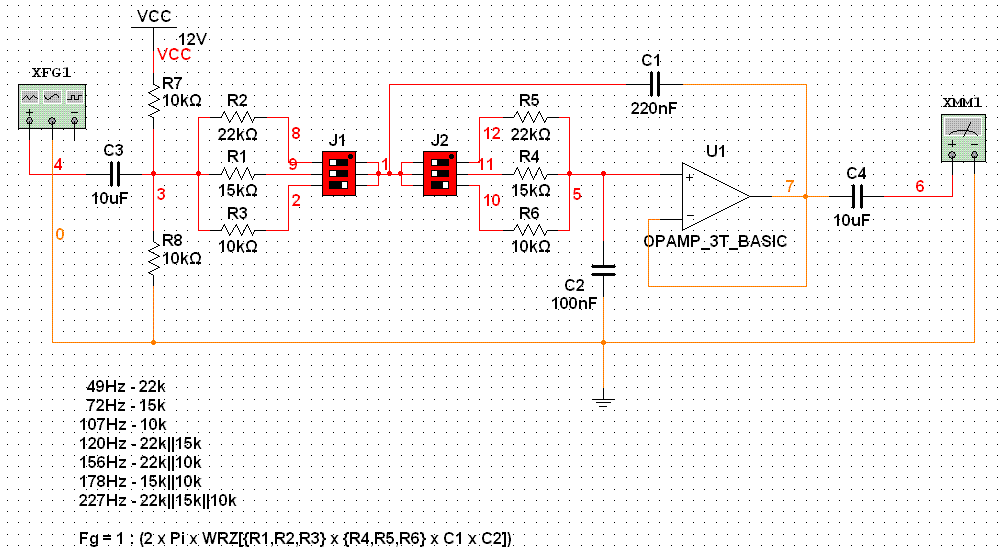

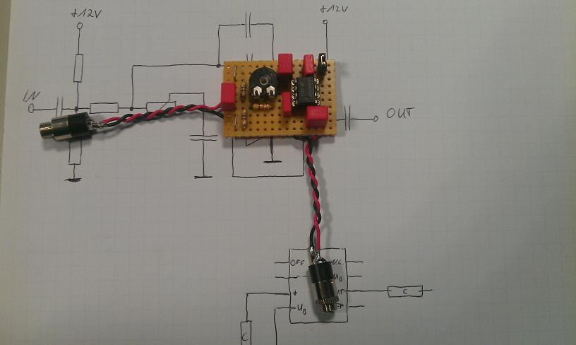

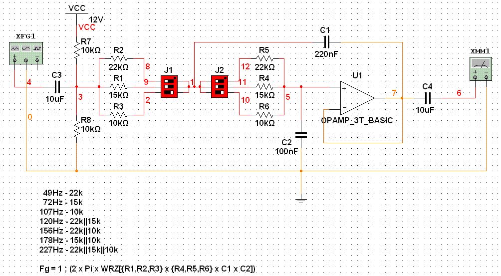

Hallo nochmal :) Vielen Dank nochmals für eure Hilfe bis hierher! Ich habe aber immernoch das Problem das Fg Total falsch liegt... Habe die Schaltung nun wie im angehängten Bild aufgebaut. Die Formel dazu habe ich meinem Tabellenbuch entnommen. In Multisim hat das wie gesagt auch alles bis auf 0,1Hz gestimmt :D Allerdings wenn ich nun auf den 22k stecke, hab ich so gut wie KEIN Tiefpassverhalten. Bei den anderen beiden sogar noch weniger. Geschätzt im bereich von 10k-16kHz. Bin mehr oder weniger Ratlos... Zwischen den Widerständen kann ich auf meiner Schaltung mittels Jumper umschalten. Um eine annähernd passende Trennung zu erreichen, hat C2 (der auf Masse geht) jetzt noch einen 680nF parallel dazu bekommen, bei den Widerständen bin ich auf Werte im Bereich von 100-1000 Ohm gegangen. Nun liegt Fg bei irgendwas um die 200Hz wenn ich so tief trenne wie ich kann. Signal kommt von einem PC-Kopfhörerausgang, am Ausgang des Filters ist ein TDA7267 zum testen angeschlossen. Habt ihr vielleicht eine Ahnung woran es liegen könnte? Ich bastele nun schon seit mehreren Stunden an dem Teil rum, aber irgendwie wirds nichts... Kann doch nicht sein.. http://dump123.ohost.de/data/uploads/act_lp_prob_3.jpg
Malte91 schrieb: > Nun liegt Fg bei irgendwas um die 200Hz wenn ich so tief trenne wie ich > kann. Wie stellst du das fest? > hat C2 (der auf Masse geht) jetzt noch einen 680nF parallel dazu > bekommen, bei den Widerständen bin ich auf Werte im Bereich von > 100-1000 Ohm gegangen. C größer und gleichzeitig R kleiner? Wenn ich mir die Formel so ansehe, macht das keinen Sinn... PS: mir fehlen da ein paar/Paar Punkte (je einer links und rechts) im Schaltplan...
Lothar Miller schrieb: > Wie stellst du das fest? Im Augenblick ganz einfach durch hören, weil ich keine Lust habe das Filter zu vermessen, wenn ichschon beim Testhören feststelle das es immernoch zu hoch ist. > C größer und gleichzeitig R kleiner? > Wenn ich mir die Formel so ansehe, macht das keinen Sinn... Nein, ergibt auch keinen Sinn :D Jedoch WENN ich das tue, dann geht Fg runter :D > PS: mir fehlen da ein paar/Paar Punkte (je einer links und rechts) im > Schaltplan... Meinst du die Masse-Kontakierung von IN / OUT? Die ist einfach nicht mit aufgeführt. Sie gehen aber an selbige Masse wie auch der Spannungsteiler, OP und C2. Ein sehr sehr eigenartiges Phänomen...
Lothar Miller schrieb: > PS: mir fehlen da ein paar/Paar Punkte (je einer links und rechts) im > Schaltplan... Achso, jetzt hab ichs auch bemerkt ;) Natürlich sind dort Verbindungen gesetzt. Habe nur irgendwie vergessen sie einzuzeichnen. Hier nochmal als Bild wenn's dich beruhigt ;) http://dump123.ohost.de/data/uploads/act_lp_prob_3_0.jpg
Also der 10µ und 470||470 am Eingang ergeben durchaus einen ziemlichen Hochpaß, der die 200Hz vermutlich schon deutlich dämpft (genau so auch der 680n+4,7k im einem der ersteren Schaltpläne). Mach die 470R deutlich höher, so daß sie im interessierenden Bereich kein Hochpaßverhalten zeigen. Sollte kein Problem sein, solange Deine Signalquelle nicht zu hochohmig ist (ansonsten Buffer davoschalten als Impedanzwandler)
Jens G. schrieb: > Also der 10µ und 470||470 am Eingang ergeben durchaus einen ziemlichen > Hochpaß, der die 200Hz vermutlich schon deutlich dämpft Kann gut sein, immerhin habe ich ja keinen Line-out als Signalquelle, sondern eher immer etwas im Bereich von 16-32 Ohm (MP3 Player, Handy, PC). Habe die beiden 470R jetzt durch 10k ersetzt. Stromverbrauch ist auf 1mA runtergegangen. Waren ja eh nur zur Anhebung des Signals auf 1/2 UB gedacht. Das geht ja mit nem 10k Teiler genauso wie mit einem 470R. Allerdings hat sich dadurch nichts am Filterverhalten geändert :( Auch hatte ich vorher nicht großartig das Gefühl das ein Hochpass mit am Gange ist. Aber wie gesagt, nicht gemessen, weils beim ersten Probehören schon falsch war... Im Anhang der Schaltplan exakt so wie die Schaltung nun aufgebaut ist.
Lies mal, was AD zu deinem tollen Spannungsteiler schreibt. Da ist noch Verbesserungspotential. Arno
Ok, da habe ich jetzt rausgelesen, das ein Teiler nicht die beste Möglichkeit ist sowas zu realisieren. Zu meinem Problem: Ich habe mich wohl bei den Koppel-C's total vertan. ich habe sie jetzt durch 1000µF ersetzt, und bekomme nun ein etwas besseres Ergebnis. Allerdings immernoch nur mit C1=690nF C2=430nF R1=5k R2=100R Das steckt der Wurm aber ganz tief drin...
>Allerdings immernoch nur mit >C1=690nF C2=430nF >R1=5k R2=100R ?? >Das steckt der Wurm aber ganz tief drin... Dann bau doch die Schaltung einfach nochmal auf, mit ganz neuen Teilen.
Teile hab ich schon ersetzt, ist schon die zweite komplett neue Schaltung. C's und R's nach Formel berechnet. Geht trotzdem nicht. OP auch schon zig mal ausgetauscht... Bin ratlos...
