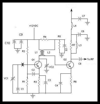

von Ronny S. (phoenix-0815)
Jörg Wunsch schrieb:
> Geh' also auf 13,56 und/oder 27,12 MHz, dafür bekommt man die
> Antennen einigermaßen gescheit zusammen.
NPN Transitor Schaltung solte nix im wege stehen allerdings HF Typ
besorgen und ihm mit einem Quarz ansteuern.
Aber ob das legal ist würde ich in frage stellen auch wenns ISM ist.
Aussendung solte eigentlich bei dem eigenbau nicht über deine
Arbeitsfläche hinaus gehen.
Aber das kannst ja in erfahrung bringen.
 Hab Dir mal ne Schaltung zum anschauen für sowas hochgeladen.
mfg
: Wiederhergestellt durch Admin
-> Allgemeinzuteilung
"ISM" ist nur das, bei dem die Abstrahlung nicht der Hauptzweck
ist (bspw. ein Mikrowellenofen oder die "Kurzwelle" beim Orthopäden),
alles andere ist Funkübertragung kurzer Reichweite ("short range
devices", SRD).
Hoppla, Stromlaufplan als JPEG, sieht bescheiden aus, Bildformate!
