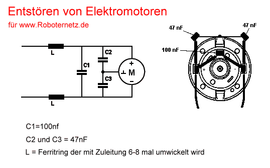

von Holler (Gast)
X-Kondensator:
http://de.wikipedia.org/wiki/Entst%C3%B6rkondensator
wie oben schon gesagt, die Auswahl hängt nicht von der Motorleistung,
sondern der Betriebsspannung ab.

Wie kann man die Kapazität denn berechnen? über den Motorstrom oder wie
wird das gemacht?
von Holler (Gast)
Bei 12V und nur drei Watt ist das völlig unkritisch. Nimm Keramik oder
Folie, anbei ein bewährter Vorschlag für Fernsteuermodelle und anderen
Kleinkram.
von Eddi (Gast)
achso ok Danke;) aber eine formel gibts dafür nicht?
