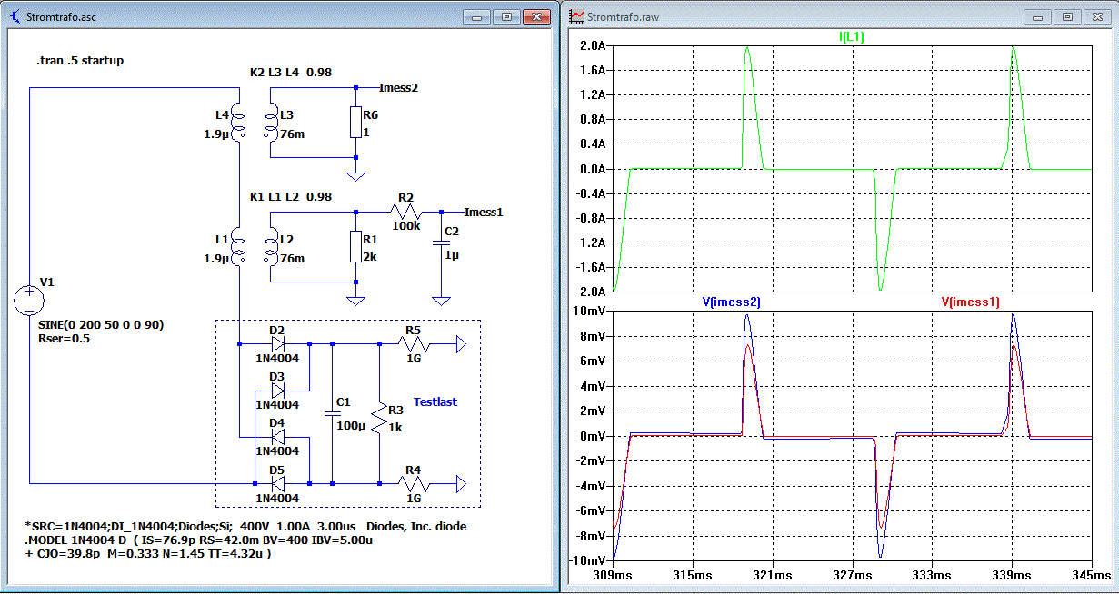

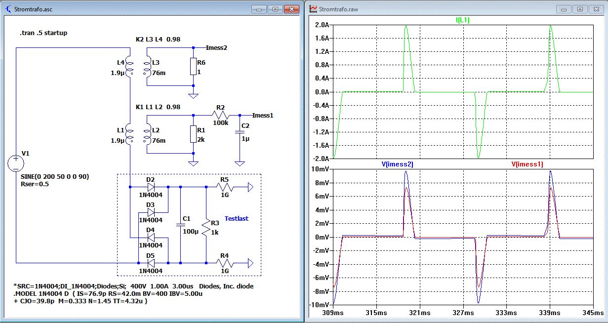

Hallo , bin ein Anfänger was Analog schaltung und Simulation betrifft und suche hier nach einem Rat. im Anhang ist ein Datenblatt eines HF- Strom Wandler ( Trafo). ich habe vor, dieser Bauelement in LT spice zu simuliern. In PDF steht noch Die Berechnungen für das ESB.und das Modell in LTspice ist es richtig oder habe ich die Sache primitiv betrachtet? zur Simulation , habe eine Übersetzung von 200 stimmt aber das Verhalten des Stromes ist komisch und entspricht nicht was erwartet habe . hat jemand vorschläge , um die Simulation zu verbessern . Danke im Voraus
@salo tajo (ben-mar) >ist es richtig oder habe ich die Sache primitiv betrachtet? Soweit ist das OK. >zur Simulation , habe eine Übersetzung von 200 stimmt aber das Verhalten >des Stromes ist komisch Was heißt das konkret? > und entspricht nicht was erwartet habe . Was hast du erwartet? >hat jemand vorschläge , um die Simulation zu verbessern . Hab kein LT-Spice, kann also das .asc nicht lesen. Du hast den Stromwandler hoffentlich mit einem Shunt betrieben, siehe Stromwandler.

@ salo tajo
Im Datenblatt steht Stromwandler für 50kHz bis 500kHz. Das sind nicht
50Hz.
Der Frequenzbereich hängt mit der Zeitkonstante tau zusammen.
tau=L/Rt = 76mH/200Ohm = 380us
Das ist 19 mal größer als T=1/50kHz und damit sehr gut für 50kHz und
höher geeignet.
Man könnte die Grenzfrequenz nach unten schieben, wenn man mit 1Ohm
abschließt. Das reicht aber für 100Hz gerade mal so.
tau=76mH/(2,8Ohm+1Ohm) = ca. 20ms
Alternativ könnte man einen Integrator mit RC-Glied nachschalten und
dafür Rt z. B. 2kOhm wählen.
Ich habe das noch nie in der Praxis gemacht. Vielleicht kann das ja
jemand kommentieren der das schon mal praktisch eingesetzt hat.
Hallo Helmut , erst mal vielen Dank , aber meinst du nicht dass du die Primäre und Sek Seite vertauscht hast ,(primäre Seite :L=76mH,R=2.8 ) Sorry das habe ich nicht erwähnt ,dass ich mich für den P0581 interessiere , also ü=200 (U1/U2=N1/N2=200) Außerdem muss man die maximale Flussdichte 2000 nicht beachten ? und die Verlustleistung ? und noch was , wie hast du die Wiederstände und Kondensatoren diemensioniert ?
Der große Strom muss durch den dicken Draht. Das ist meistens nur eine Windung. Damit also auf jeden Fall die Seite mit der kleinen Induktivität.
Ja das hat mich auch verwirrt , ich habe den Trafo vor mir sind 2 Windungen die auf PIN 3,7,4 und 8 gelötet sind also laut dieser Übelegung sollte die 4 Pins die Primäre Seite sein , aber im Datenblatt steht dass, 1-10 mit 76 mH die Primäre Seite ist
Die haben im Datenblatt primär und sekundär falsch beschriftet. Besseres Beispiel: http://www.coilcraft.com/pdf_viewer/showpdf.cfm?f=pdf_store:cst.pdf
Helmut S. schrieb: > Die haben im Datenblatt primär und sekundär falsch beschriftet. ...und im Text steht es unter "NOTES: 1. ..." richtig.
Aus deinem Datenblatt: one turn und primaries NOTES: 1. These current sense transformers have two one turn primaries that can be used in parallel. The listed current ratings are for parallel connection.
Ja du hast recht , die Primäre Seite sollte 4 Anschlüsse haben (4 pins bzw 2 eingänge) ,die Parallel benutzt werden Können . jetzt Stelle ich fest dass der Herstelle des Bords den Stromwandler gewechselt hat, also statt PO581 jetzt PA3655NL (datenblatt im Anhang)der ist im Netz nicht verfügbar habe es per Email gedordert im PDF 2 ist die Verdhratung der Stromwandler im Bord , also die Sekundäre Seite(3-7 4-8 ) hat 4 PINs jetzt !
@ Helmut.S du hast tau berechnet , tau = L/Rt =380us ; Rt ist der Abschlusswiederstand , ja ? also was an die sekundäre Wicklung hängt . richtig oder verwechsle ich gerade mit der Messwiderstand ? sagt mir meine tau , die Reaktion Zeit des Systems? , ZB tr was man bei stromsensoren findet ?
Rt ist der Abschlusswiderstand plus der Ohmsche Widerstand der Trafospule. "tau" sollte wesentlich größer sein als die Peridodendauer deines zu messenden Stromes, wenn die Ausgangsspannung Urt(t) proportional zum zu messenden Strom I(t) sein soll.
