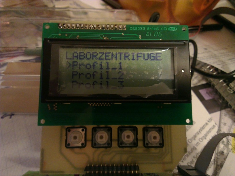

Hallo Leute!! Ich hab ein Problem mit dem programmieren eines atmega8 LCD Displays 4x16. Ich schaffe es Texte per Tasten druck erscheinen zu lassen^^. Ich habe 4 Taster und möchte ein Menü erstellen. 2 Tasten sollen RAUF und RUNTER fahren. Auf der ersten Spalte hab ich Platz gelassen weil ich dort einen Pfeil haben will welches mir zeigt, welches Programm ich wähle. Könnt ihr mir bitte helfen den Pfeil so zu programmieren das es beim RUNTER_taste nach unten geht und anders rum. Bitte!! Danke im Voraus ;)
Speichere die momentane Pfeilposition doch in einer (modul-)globalen Variable. Pseudocode:
1 | uint8_t pfeil; |
2 | #define PFEIL_MAX 3
3 | |
4 | void init(void) |
5 | {
6 | pfeil = 0; |
7 | pfeil_setze(pfeil); |
8 | //...andere init-sachen
9 | }
10 | |
11 | void taste_runter(void) |
12 | {
13 | pfeil_lösche(pfeil); |
14 | pfeil++; |
15 | pfeil = (pfeil > PFEIL_MAX) ? 0 : pfeil; |
16 | pfeil_setze(pfeil); |
17 | // tue dieses
18 | }
19 | |
20 | void taste_hoch(void) |
21 | {
22 | pfeil_lösche(pfeil); |
23 | pfeil--; |
24 | pfeil = (pfeil = 255) ? PFEIL_MAX : pfeil; // 255 wegen überlauf |
25 | pfeil_setze(pfeil); |
26 | // tue jenes
27 | }
mfg mf

Tony schrieb: > hy ja ich weiss eig voll unnötig!! aba ich weiss nicht weiter. Wurde doch schon gesagt. Dein Menü ist in Zeilen aufgeteilt. Wenn du in die 3. Zeile einen > haben willst, dann musst du eben den Cursor in die 3. Zeile schicken und dort den > hinmalen (und von der Stelle wegnehmen, an der er vorher war). Woher weißt du, in welche Zeile du den > brauchst? Indem du eine Variable hast, die dir genau das festhält. Bei jedem Tastendruck 'runter' erhöhst du diese Variable um 1, bei jedem Tastendruck 'rauf' verringerst du ihn. D.h. der Inhalt dieser Variablen sagt dir zu jedem Zeitpunkt, welche Zeile (die Nummer der Zeile) die gerade 'aktive' ist. D.h. das ist die, welche ausgewählt wird, wenn der Benutzer auf 'jetzt machen' drückt. Und lern erst mal ein bischen C. Ohne sich die Funktionalität in Funktionen aufzuteilen, macht das alles wenig Sinn.
Und nochwas: Verabschiede dich von der Technik, das LCD ständig zu löschen und neu zu bechreiben. Genau das willst du nicht, weil sonst alles flackert. Du malst EINMAL deine 4 Menüpunkte aufs LCD und dann veränderst du nur noch, wo der > hinkommt, abhängig davon, welche Taste gedrückt wurde.
Da fällt mir noch was ein. Du brauchst als aller erstes erst mal eine vernünftige Tastenauswertung! Entprellung Mit deiner Technik wertest du aus, ob eine Taste gedrückt ist! Das hilft dir aber nicht weiter. Du musst einen einzelnen Tastendruck sauber erkennen können.
Tony schrieb: > Danke für die Erklärung. :D > aber wie lösche ich den Pfeil? :-) Indem du ein Leerzeichen 'darüber' malst. Jede LCD-Position zeigt immer irgendetwas an. Und wenn diese Position 'nichts' anzeigt, dann zeigt sie eben ein Leerzeichen an.
Aber wie schon gesagt: Ehe du ans Menü gehen kannst, brauchst du erst mal eine ordentliche Erkennung eines Tastendrucks. Ehe du das nicht hast, geht gar nichts mit dem Menü, so wie du dir das vorstellst.
Voll dankee :D Ich hab jetzt ein anderes Problem wie kann ich den hier ">" als "pfeil" defienieren?
Tony schrieb: > Voll dankee :D > > Ich hab jetzt ein anderes Problem wie kann ich den hier ">" als "pfeil" > defienieren? Was meinst du mit 'hier'? Du schreibst das in deinem Programm einfach hin. lcd_move_cursor( actLine, 0 ); LOG_str(" "); actLine++; lcd_move_cursor( actLine, 0 ); LOG_str(">");
lcd_move_cursor(LCD_LINE_2,0); LOG_str(" "); LCD_LINE_2++; lcd_move_cursor(LCD_LINE_2,0); LOG_str(">"); ich habs so hingeschrieben aber es zeigt mir einen ERROR bei der 3 Zeile ^^ ERROR: error: lvalue required as increment operand
Tony schrieb: > lcd_move_cursor(LCD_LINE_2,0); LCD_LINE_2 ist wahrscheinlich bei dir eine KONSTANTE. Die kannst du nicht verändern! Kann es sein, dass dir das Konzept einer Variablen überhaupt nicht sagt? Wenn ja, dann solltest du erst mal ein C-Buch von Anfang an studieren. Das sind Grundlagen. Sozusagen: erste Klasse, erste Stunde. Ohne gewisse Grundkentnisse in C geht es nunmal nicht.
