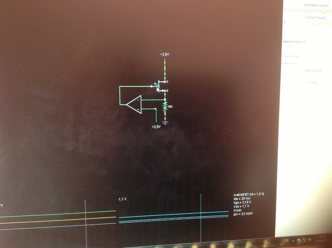

Hallo, ich habe mal ein bisschen mit so einem "Circuit simulator" experimentiert und dabei einen Spannungregler entwickelt, der die Spannung logischerweise unabhängig vom Widerstand der Last regelt, "gleichhält". Was haltet ihr davon? Ist natürlich nur ein Schema, reale Verhältnisse herrschen hier nicht, also bloss ein Funktionsschema. Und Entschuldigung wegen des Bildformates, ich kann das Bild mobil über IOs nicht komprimieren. THYBAs
> Hab ich wenigstens das Funktionsprinzip verstanden
Der Weg vom Funktionsprinzip zu einem belastbaren
Spannungsregler (Überstrom- Übertemperatur- SOA- Schutz
und stabiles Regelverhalten bei induktiver und kapazitiver Last)
ist aber noch weit.
Den haben erfahrene Elektroniker vor 40 Jahren gelöst. uA7805.

>ich habe mal ein bisschen mit so einem "Circuit simulator" >experimentiert und dabei einen Spannungregler entwickelt, der die >Spannung logischerweise unabhängig vom Widerstand der Last regelt, >"gleichhält". Was haltet ihr davon? Was erwartest du jetzt? >Ist natürlich nur ein Schema, reale Verhältnisse herrschen hier nicht, >also bloss ein Funktionsschema. Dann ist die Sache ziemlich sinnlos, weil die Schaltung so höchstwahrscheinlich nicht funktionieren wird. Du hast nämlich die Gate Source Kapazität des MOSFET unterschlagen, die in der Gegekopplung eine gefährliche "Phase Lag" erzeugt und die Schaltung instabil werden läßt.

Also mit den ganzen Streukapazitäten und Leitungswiderständen schwingt das ganze zwar, aber nur kurz und steht danach stabil
Und es kommt zu deutlichen Überschwingern, wenn man die Sollspannung zu schnell ansteigen lässt.
Wenn du jetzt aus diesen Erkenntnissen noch das Warum ableiten kannst hast du es verstanden
Ok, es ist nutzlos das Teil :) Aber hier mal eine andere Frage: Kann jemadn mir das Ersatzschaltbild eines Operationsverstärkers inclusive aller parasitären Einflüsse usw. geben?
THYBAs schrieb: > einen Spannungregler entwickelt Na, wenn das man kein (instabiler) KonstantSTROMregler ist: Iout (am Drain) = 2,5V /100 Ohm = 25mA.
